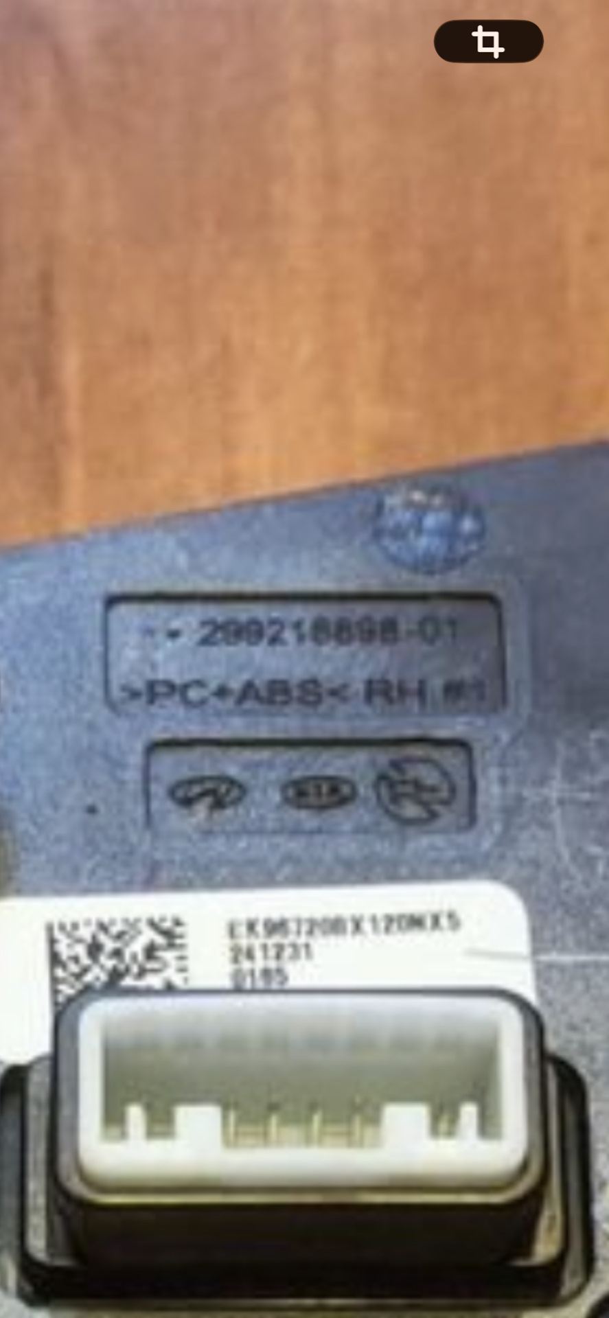

Наконец после 4 лет владения авто дошли руки поставить кнопку круиз контроля. Купил тут Круиз-контроль 1 Вт арт HCRE2021
www.wildberries.ru/catalo…etail.aspx?size=805211752. Все заявленные функции работают, кнопка как оригинал.
Сложностей особо не было, но не надейтесь установить без снятия руля. Под задним кожухом руля есть скрытый шуруп. Сперва не понял. Почему не снимается кнопка, но потом решился разобрать руль в хлам и тогда все разобралось. Сборка в обратной последовательности, главное не торопиться.

Привет, много отзывов на Китай у кого-то работает годами но так же есть плохие, типо на неделю. Поэтому я взял оригу …
Привет. А ты думаешь на авито какая-то другая за 8000? Сомневаюсь.
Не сомневайся там лого выбиты, которых нет на ваших ))
На снятой оригинальной лого не было)) или они внутри под накладкой.
Еслиб я первый руль снимал )) прям поверил бы
Drsollo
