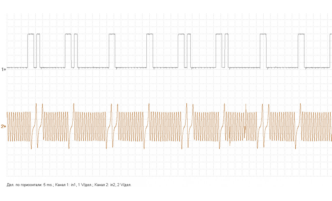

Обзвонил многие сервисы на наличие тайной силы осциллографа для проверки меток без разбора автомобиля.
Кого нашел на авито и по картам не имели такого оборудования.
Позвонил знакомому говорит есть но времени нет. приезжай сам и делай.
30 минут и я на месте. проверка занимает 5 минут от силы)) а вот подготовка и поиск нужных проводов дольше.
на фото я покажу их это будет синий и бело красный провод под номерами 51 и 50 вроде они рядом.
Исход есть четкое понимание что распредвал опаздывает.

А вот эта с rotkee
Иии?

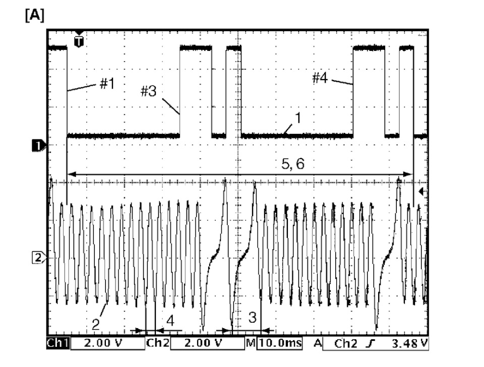

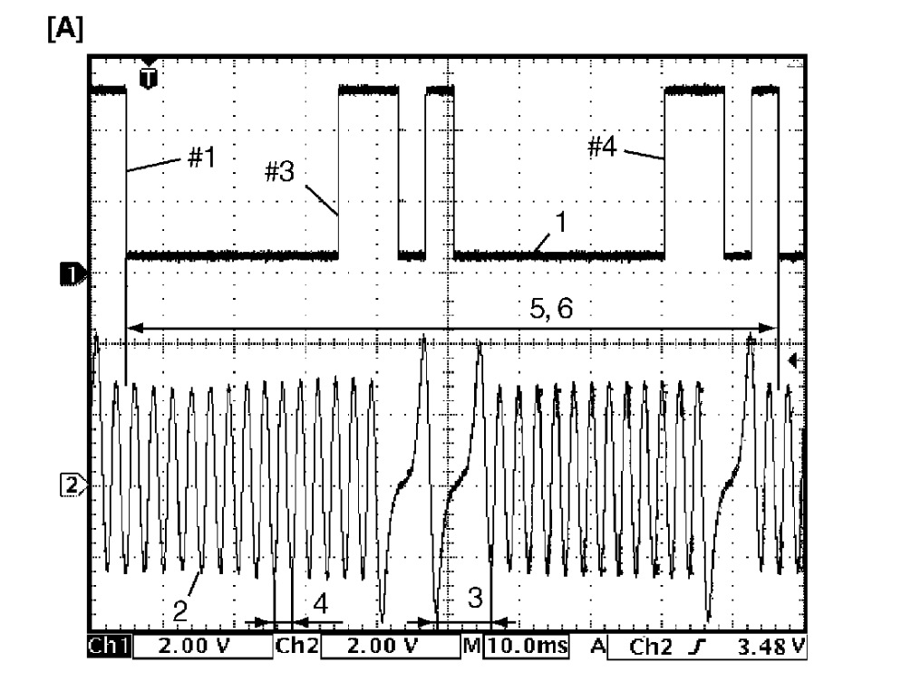

То что не все осциллограммы в интернете снимаются с исправных двигателей
Вот так сразу бы. )) а то не особо видно с телефона разницу ))) а так при демонтаже. Звезды и цепь в ужасном состоянии были. Хотя прошло 40-45 тыс км
заводские эталонные осциллограммы №2
заводские эталонные осциллограммы №1
