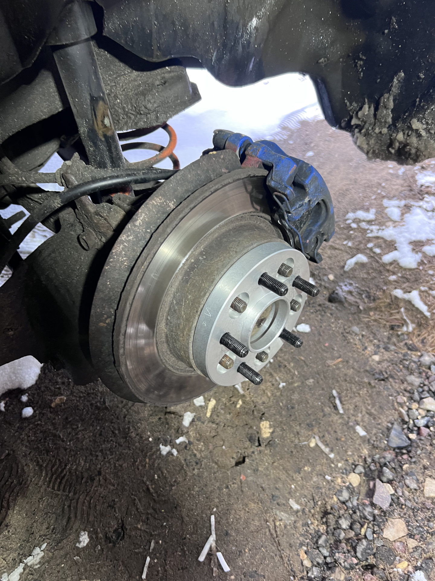

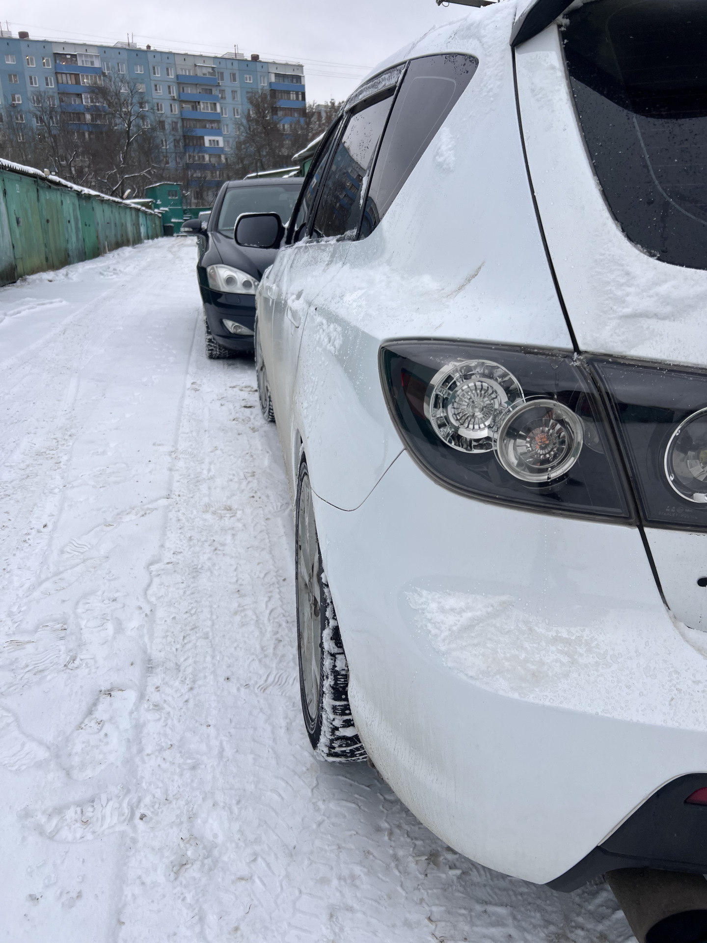

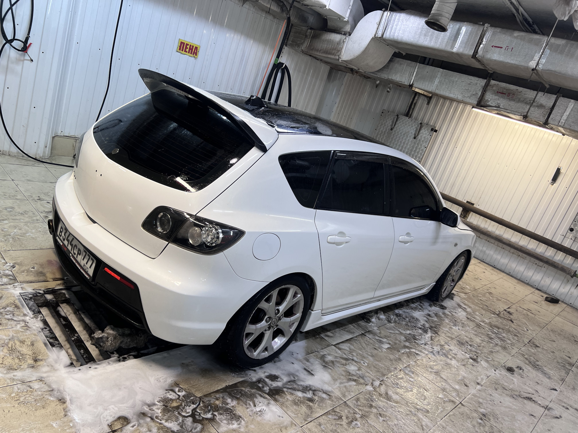

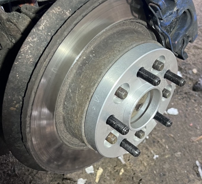

Прочитал на драйвах много кто сзади ставят 20мм на снежинках тоже решил поставить не чего резать не надо просто ставите закручивайте и видок прям супер

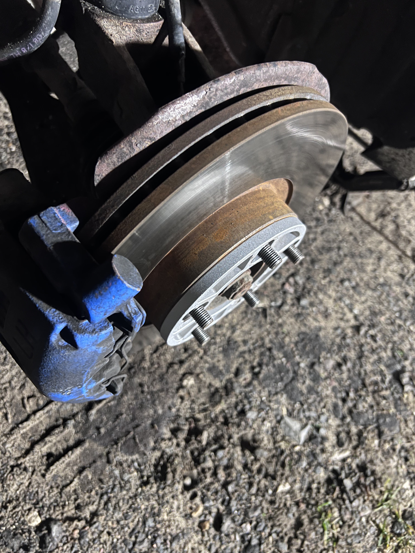

С переди там обычные проставки прикручиваются вместе с диском колесным
За задние я отдал 4.000₽ за передние 1000₽

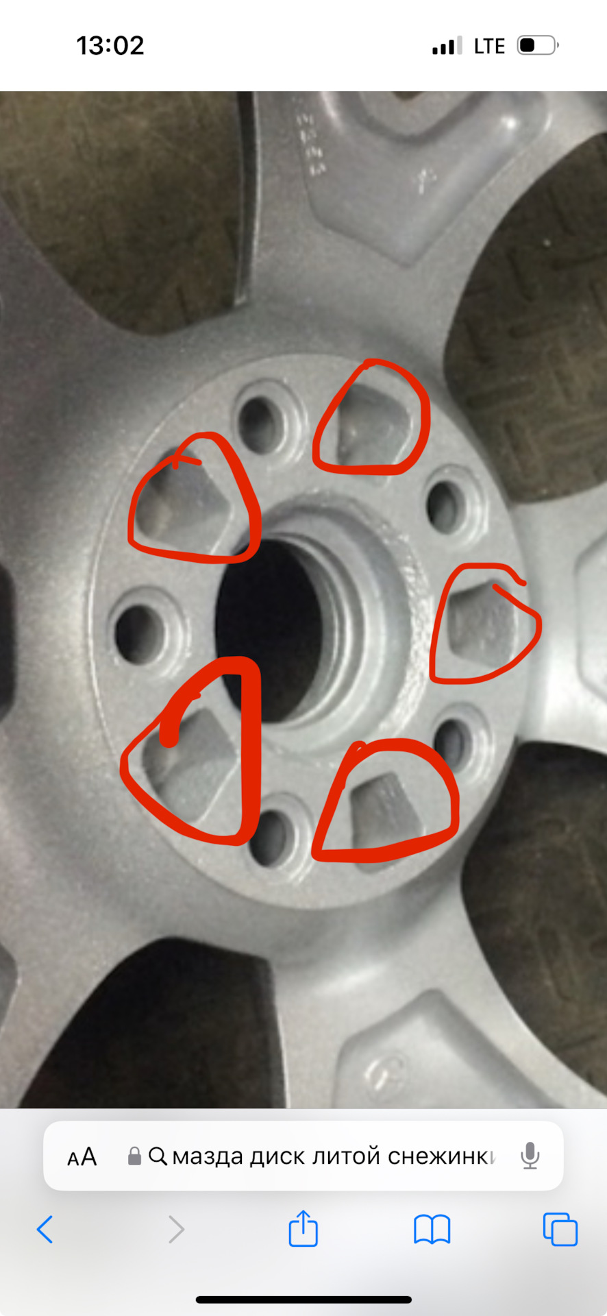

Слушай, а штатные шпильки не упираются в диск сзади? Там навскидку так мало места
Я вот про эти места
Нет конечно если 20мм там остается то чуть чуть совсем резьбы
zhenek-mz
Нет в диски в литом там пространство есть так что они не как не упрутся
Понял) спасибо

Я на озоне брал пишешь 5/114/3 67.1 цо 20мм
Тоже на зад поставил 20 мм. Вид лучше стал. На перед ничего пока не ставил, т. к вылет дисков вроде норм. Но это на лето. На зиму ставить не стал. Есть у мазд такая фишка, всю грязь на себя собирать)). Иной раз от мойки до дома не получается в чистом виде доехать)))
Спереди хватает резьбы то что бы колесо прикрутить ? А то я 3 мм ставил, переживал что мало резьбы
На оборота 3-4 закручивается

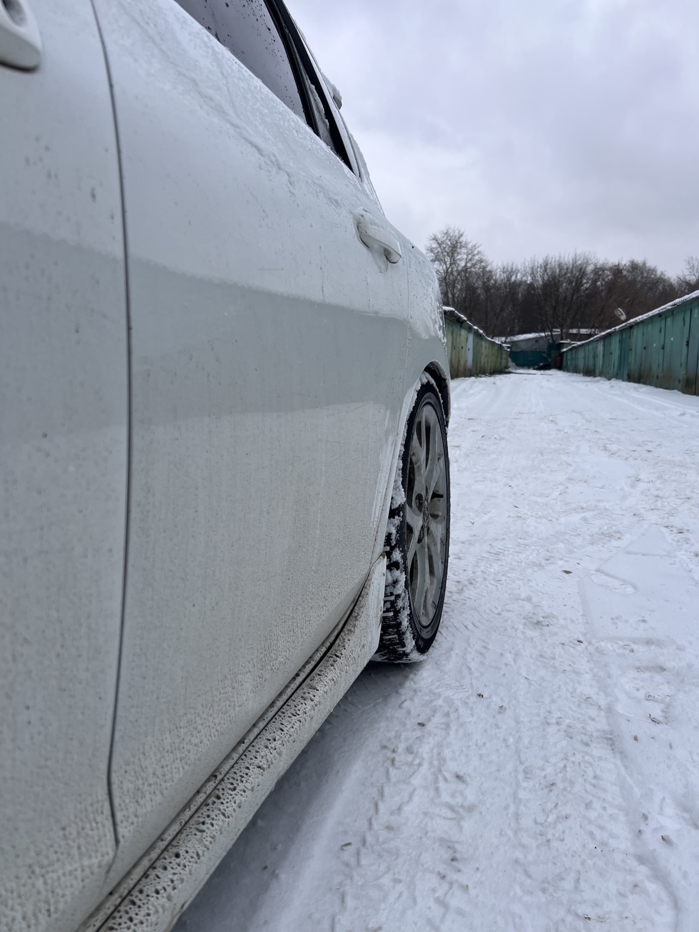

Щас покатался людьми сзади чиркает подкрылки так что думаю надо было ставить 15мм
Отлично 👌
колеса при проседании машины теперь будут четко в арки биться
Нет максимум об подкрылки
cupuyc1
Не будут т.к. колеса относительно кузова смещаются по дуге.
