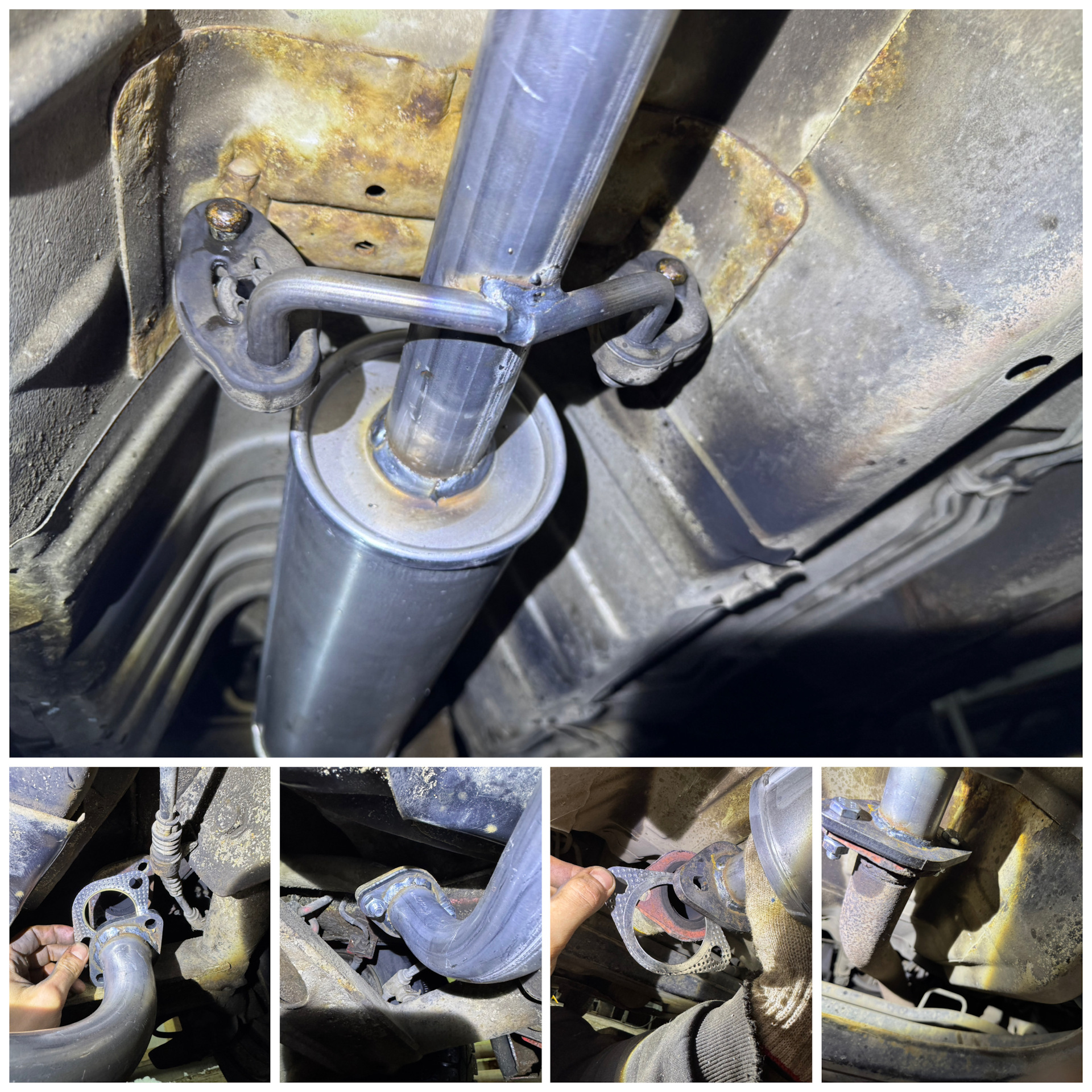

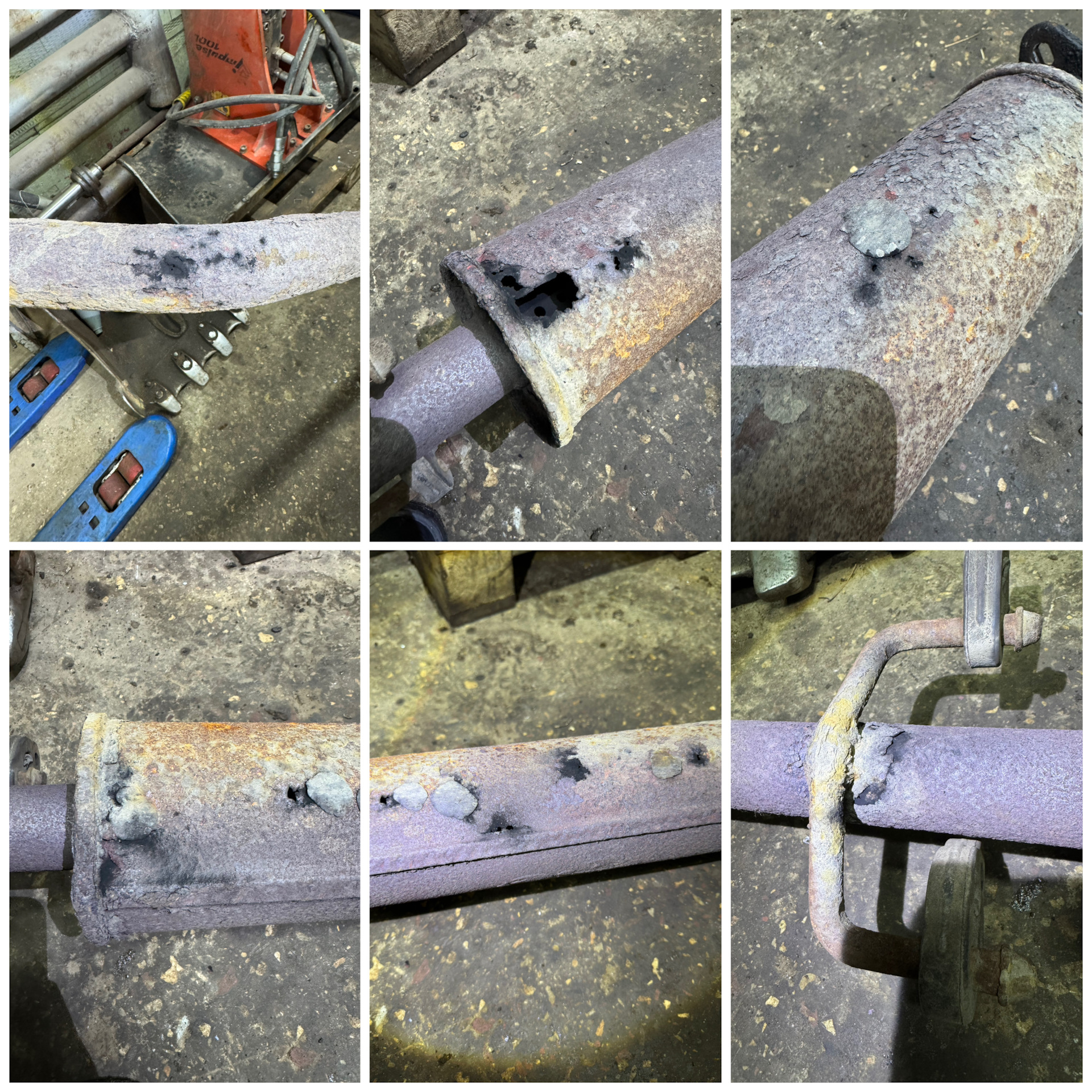

Недолго мы ездили с тихим выхлопом после замены глушителя, как решил прогореть резонатор. Хотя, когда менял глушитель, было пару дырочек на резонаторе, которые я замазал холодной сваркой. Можно. А зачем?

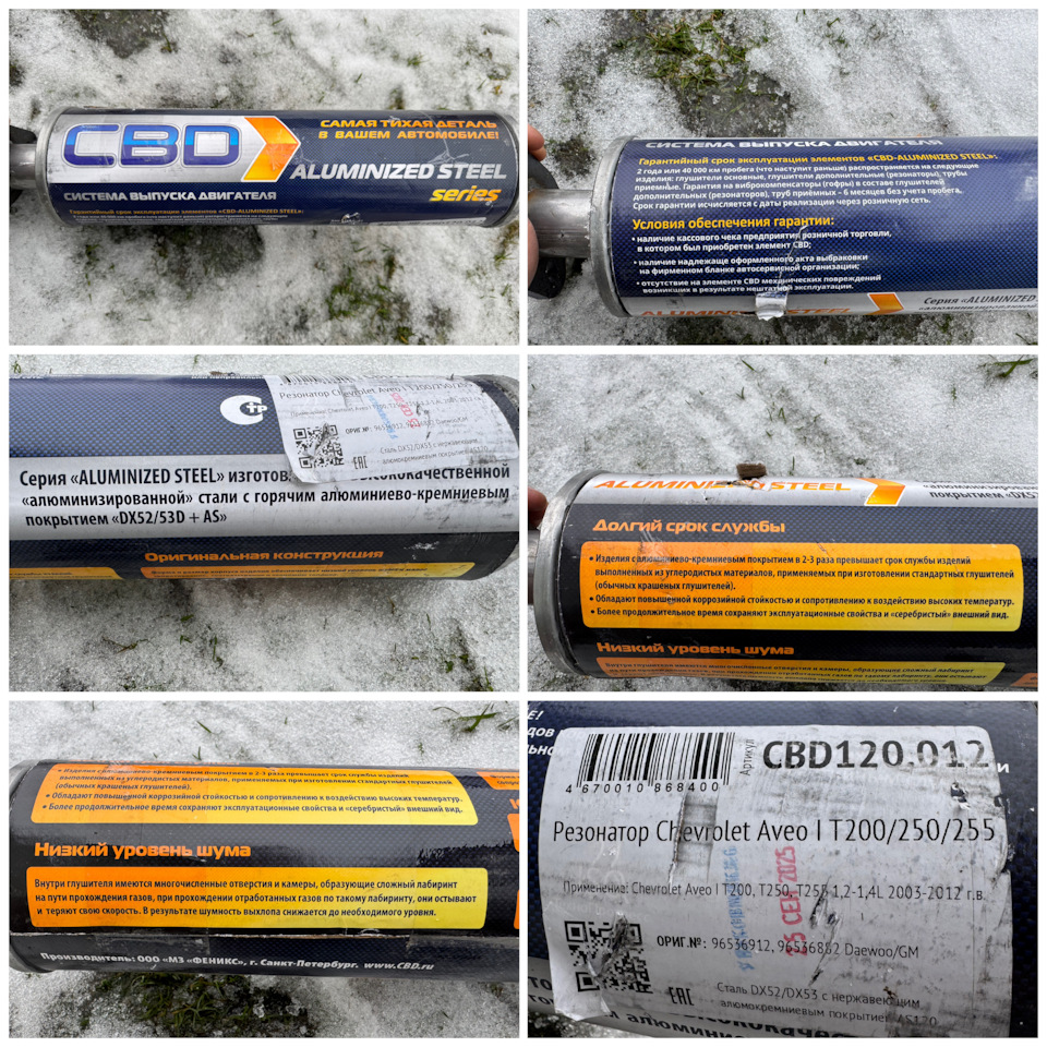

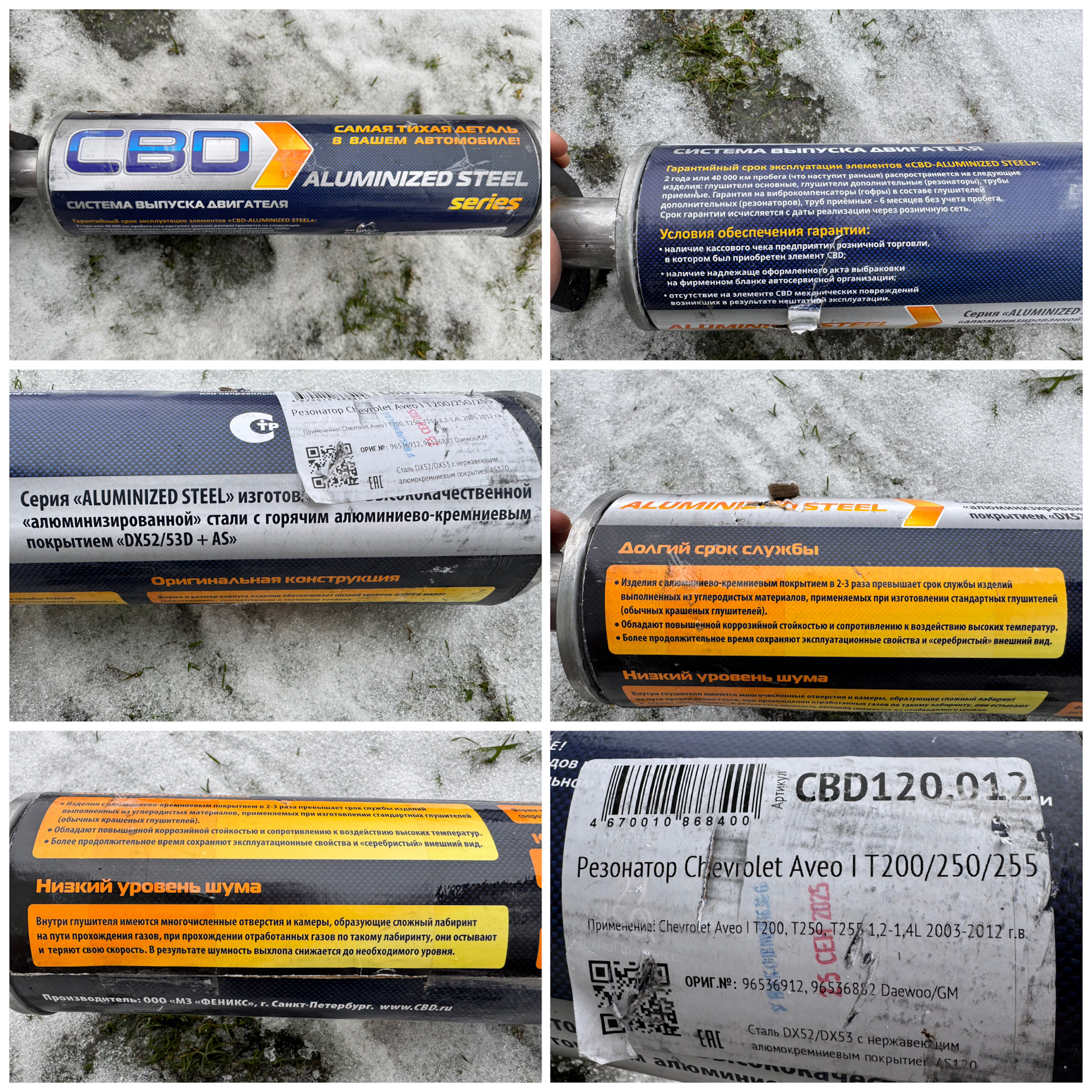

Выбрал я в этот раз CBD120.012 по нескольким причинам:
✅ Недорого. Цена вопроса 4к вместе с прокладками, болтами, гайками и гроверами.
✅Гарантия. Гарантийный срок составляет 2 года или 40к км.
✅Долговечность. Ставлю уже не в первый раз и не только на эту машину. На моей практике, ещё не один не прогорел.
✅Надежность. Изготавливается из стали DX52/DX53 с нержавеющим алюмокремниевым покрытием AS120

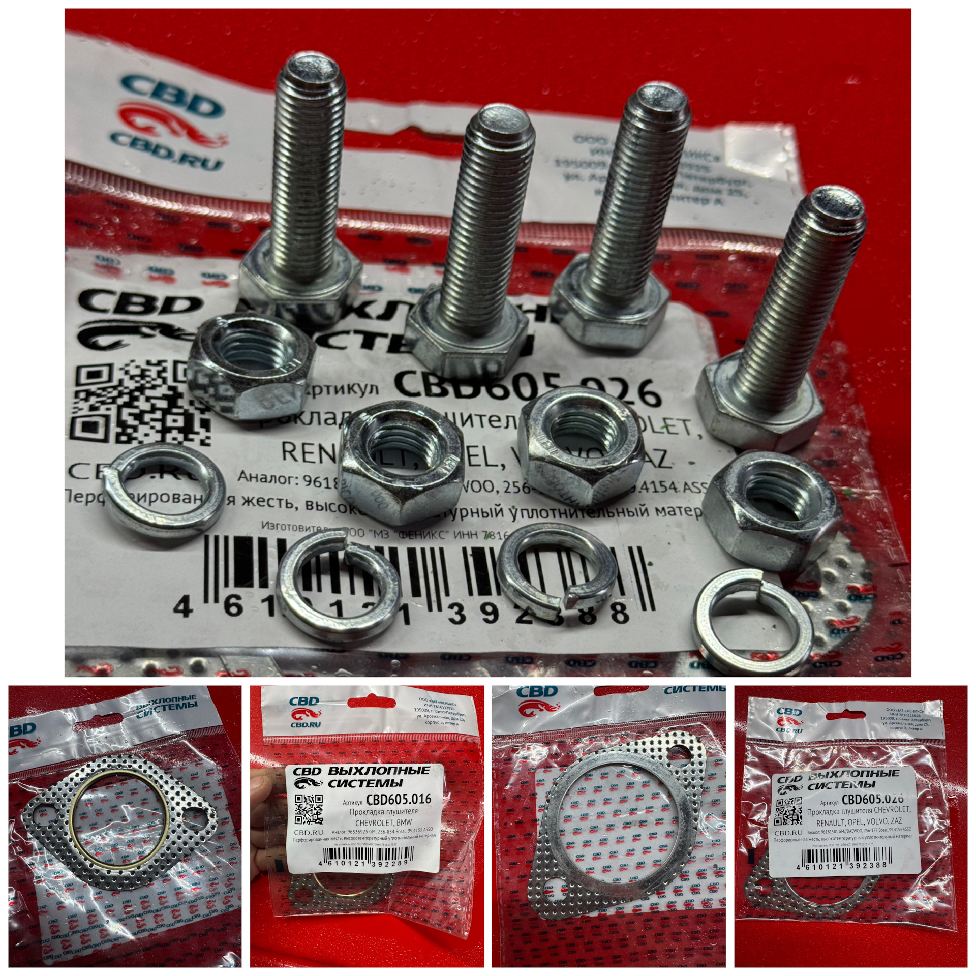

Так же, дополнительно были приобретены следующие «расходники»:
🔴Прокладка CBD605.026
🔴Прокладка CBD605.016
🔴4 болта из нержавейки М10*1.25*35
🔴4 гайки из нержавейки м10*1.25
🔴4 гровера

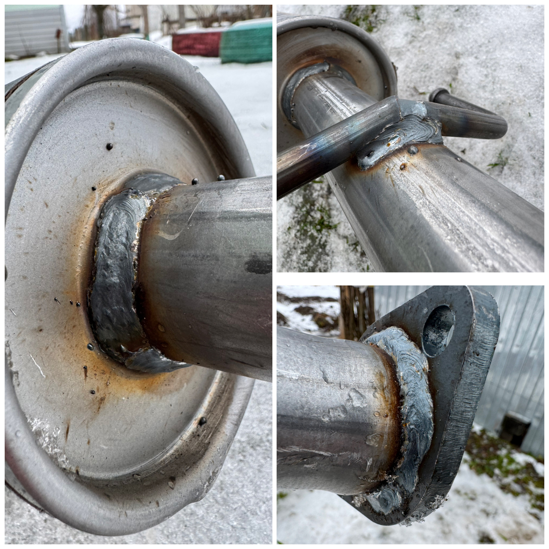

Что касаемо внешнего вида?
Я не сварщик и не особо эстет, но как по мне, все соединения сварены отлично, дыр нет. Кронштейны для подвески на резинки совпадают.
Что касаемо замены?

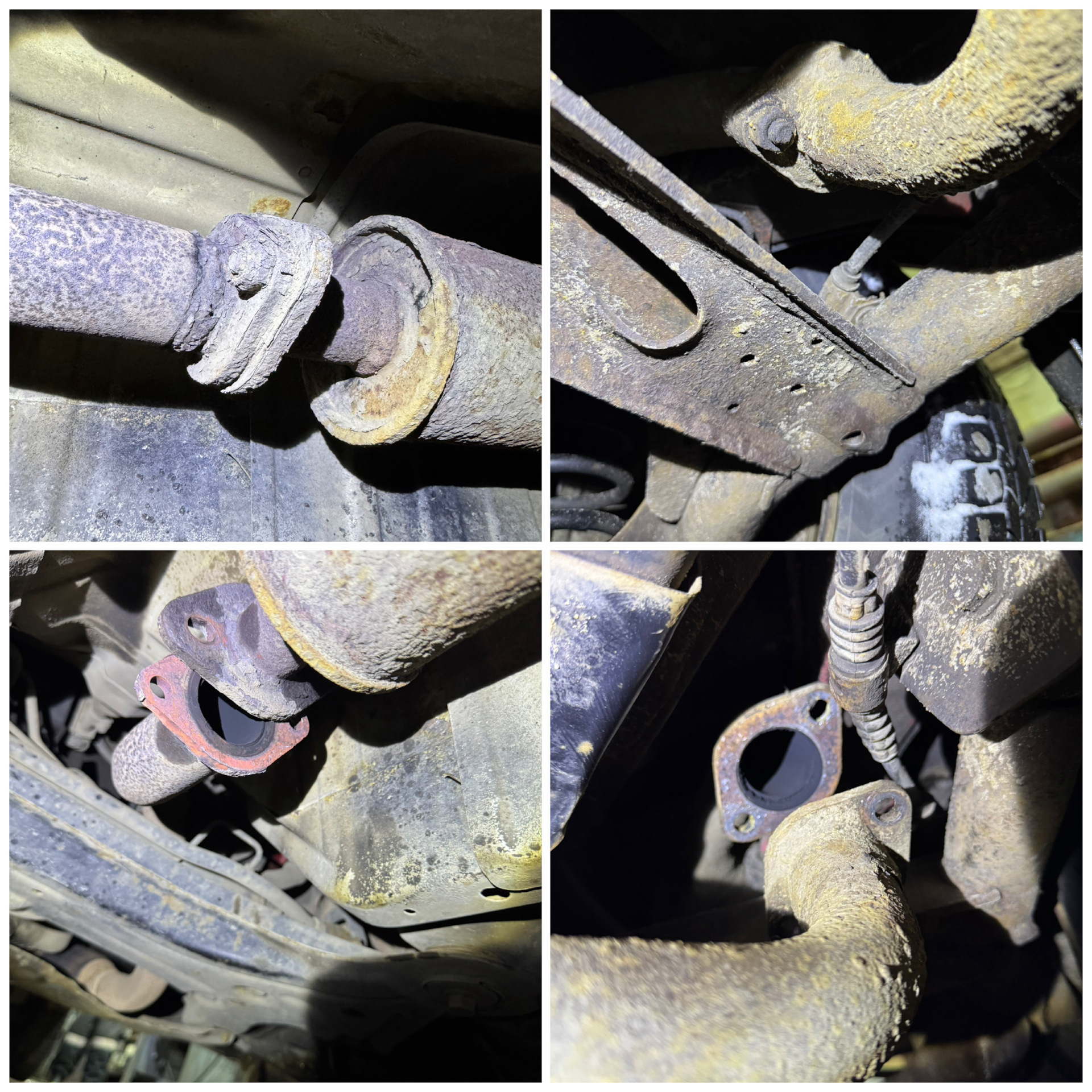

Для замены нам понадобятся:
🔸Яма или подъёмник
🔸Желательно снять заднее левое колесо, так будет удобнее.
🔸Трещетка с головкой на 17
🔸Ключ на 17
🔸Гайковёрт, если таковой имеется
🔸Какой нибудь жидкий ключ
В самой замене нет ничего сложного, главное всё нормально пробрызгать и немного выждать. Кстати, никогда на выхлопной системе ничего не смазывал, откручивается всё без проблем 👍
Ну и вот, собственно сам виновник.
Судя по выгоревшим дырочкам думаю понятно, какие звуки он издавал😁 Но нужно отдать должное холодной сварке, она держалась как могла, до последнего 💪
Ну собственно и всё, всё окончено.
На всё про всё ушло около полу часа. Теперь в машине наконец то тишина. Дети в дороге могут спать спокойно, а мы с супругой можем разговаривать шёпотом😁
