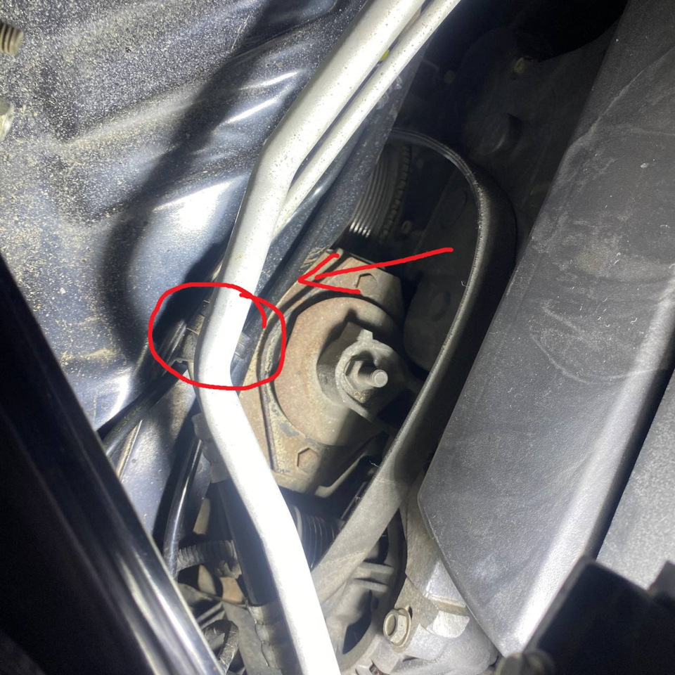

Распишу, что делал для снятия генератора. Сначала понятное дело снять клеммы с аккумулятора), после отсоединяем провода от самого генератора — один штекер, второй надо открутить гайку и провода снимаются. После ослабеваем гайку на натяжном ролике и его снимаем. Потом идут 2 болта на генераторе, один сверху откручивается, а другой снизу, лезть придется под машину. (немного не удобно откручивать болты, но можно). После всех эти манипуляций генератор должен внутри свободно двигаться. После этого откручиваем 2 болта на трубках кондиционера и одну гайку (указано на рисунке). Верхнюю трубку надо будет аккуратно вытащить наверх, нижнюю надо будет отодвинуть, чтобы генератор вытащить.
Теперь наша задача, поднять двигатель. Для этого откручиваем нижнюю опору двигателя и верхнюю. Потом, у нижней опоры, под кронштейном подпираем домкрат, и откручиваем подушку двигателя. Далее поднимаем домкратом двигатель, он должен подниматься. Поднимаем до того момента, пока шкив компрессора кондиционера почти не дойдет до опоры подушки двигателя. После этого генератор должен вылезти слева от двигателя.
