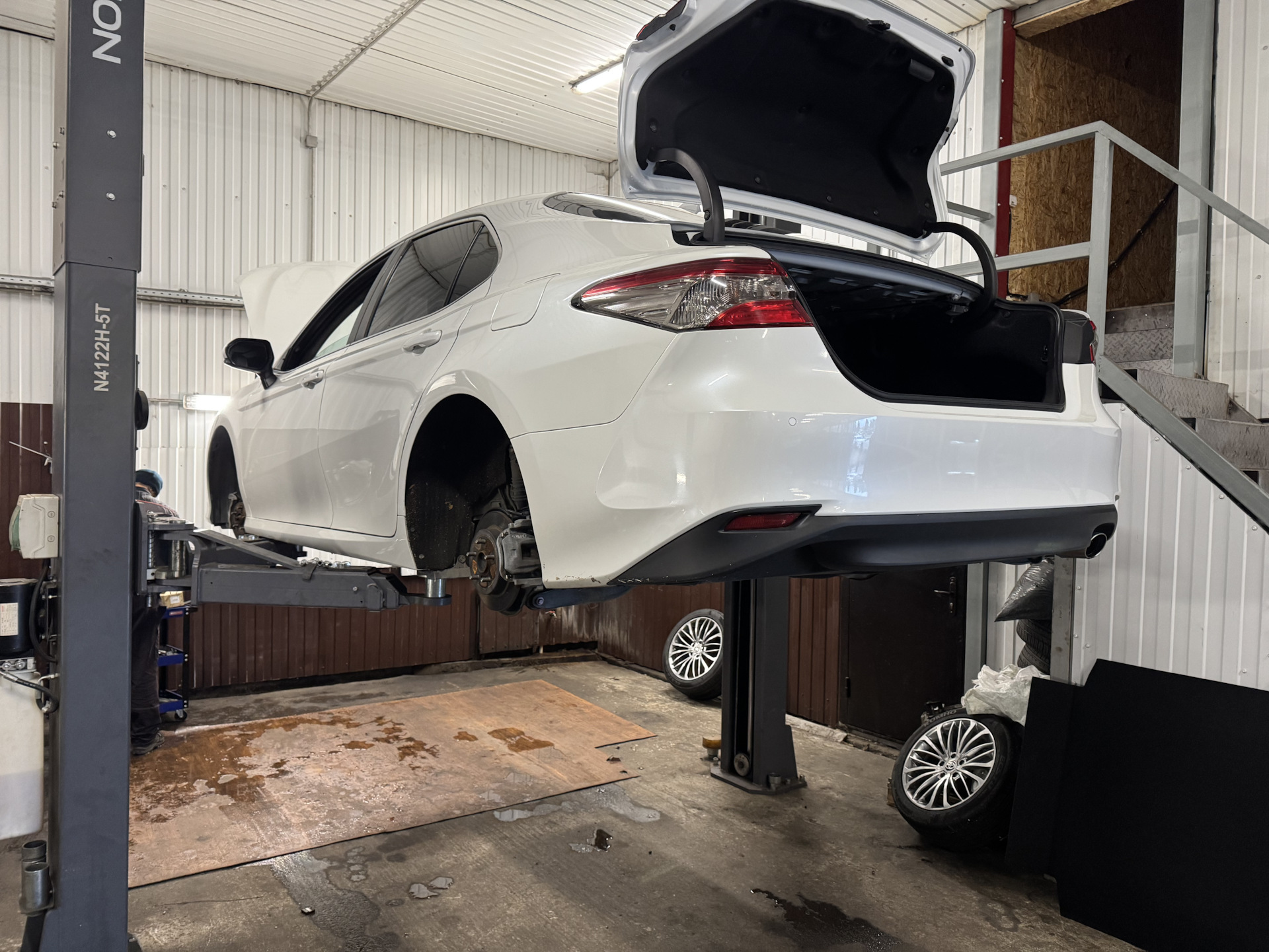

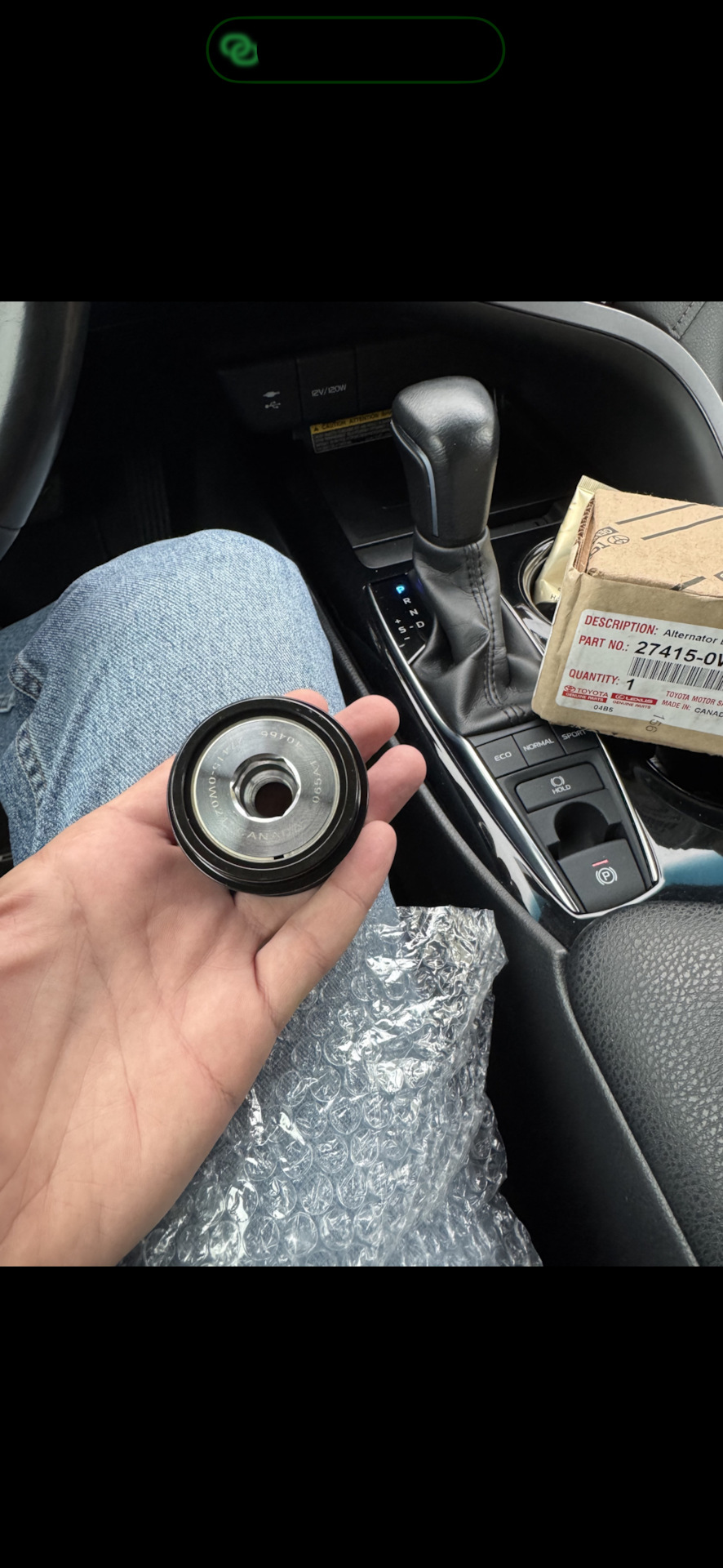

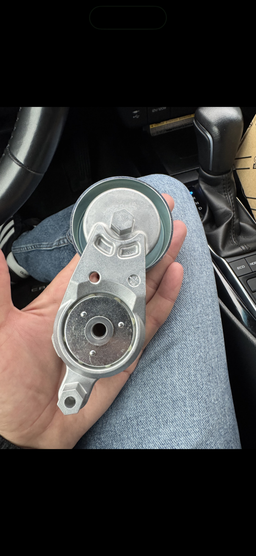

Купил себе стетоскоп…услышал звук на подшипнике натяжителя…почитав соседние статьи, решил сразу заказать муфту, и не зря
Так же заменил новые акебоно колодки на адвикс, добавил оригинальные пластины, теперь все как надо
Ps
Кому нужен натяжитель целый(только замена подшипника), и колодки новые акебоно, напишите в лс, договоримся, всем добра, и с Наступающим😁
Запчасти на фото: 2741501
Запчасти на фото: 274150W021
