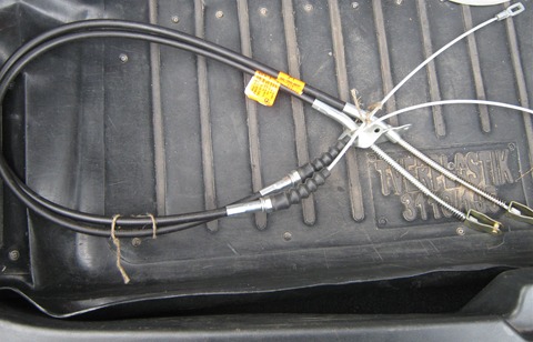

Заменил подшипники в ступицах и на полуосях. Смазку купил такую на пробу.
На все подшипники хватает одной банки.
Сальники все одинаковые, что спереди, что сзади.
6 штук сальников получилось)))
В процессе
Запорные втулки купил ноунейм.
Задний подшипник, столько смазки наложил.
Это передний, видно был перетянут.
Этот сэт на всякий случай.
Этим затягивал по книге.
Потом заменил топливные трубки, так как родные сгнили. До кучи заменил фтот.
Фильтр такой
И самая глупая покупка для волги)))) Это новая оригинальная трапеция. На старой все пальцы были на сварке.
В маятнике был сухарь. Никогда такого не встречал.
А вот под обычными были втулки. Тоже не видел.

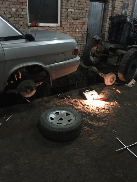

Все готово. На схождение потом съезжу после праздников.
Стоит конь. Лучше не спрашивайте)))).
