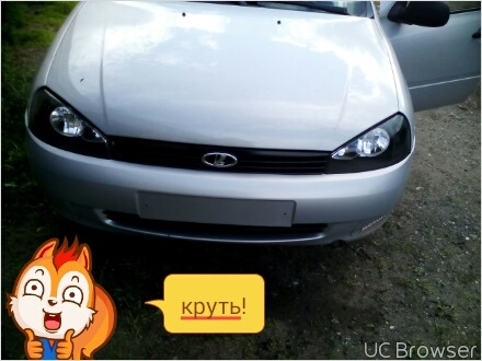

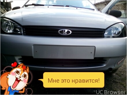

Надоели серые будни и серая пластмасса машины. А именно решотка радиатора. Заехал в местный строительный магазин купил баллончик краски. Взял чёрную глянцевую. Снял решотку и под бампером решотку. Обезжирил и покрасил в 4 слоя с промежутками между слоями. Дал высохнуть и собрал все обратно.
Комментарии 3
Без спец. грунта для пластика долго не проживет, проверено лично.
Время покажет на сколько хватит данной затеи)) А там глядишь и решотку переделаю.
приятель тоже красил-облезло быстро.нужна грунтовка специальная
