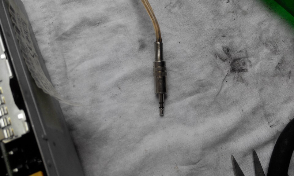

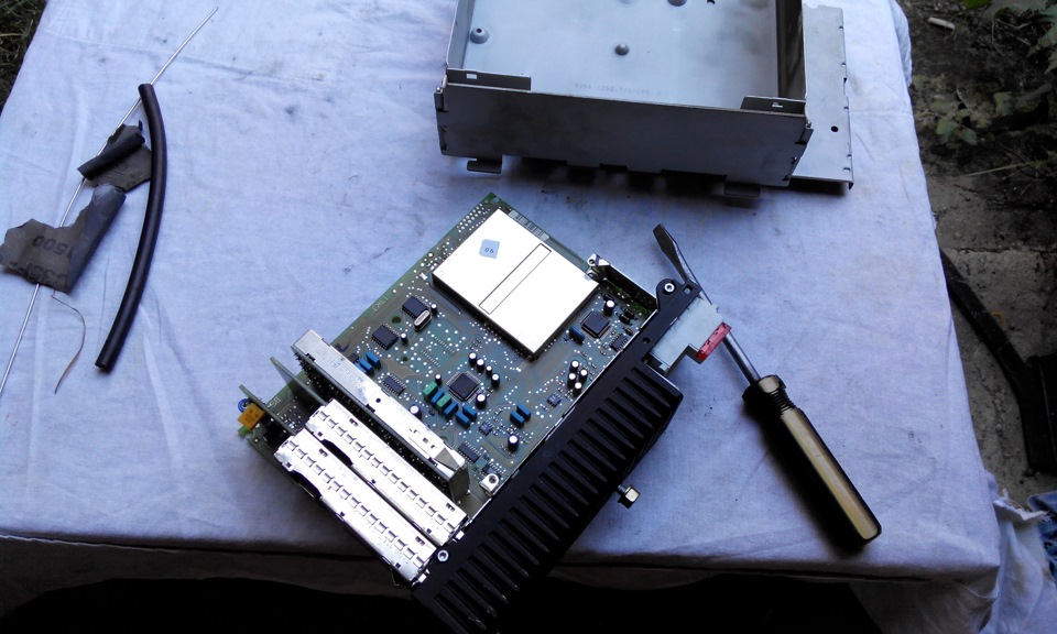

Надоело радио и пришел черед AUX входа в радиоблок ВМ24, снял все блоки потому как не долезеш до радиоблока подругому, вынул блок разобрал, сверился с фото скачаными с интернета, всё сходится.
Ну и поехали крамсать)), перерезаем дорожки в трёх местах, этим мы отрубаем диапазон АМ, переворачиваем плату и припаеваемся в указанные на фото точки, общий паяем через конденсатор на 10 мФ плюсовой ногой к микросхеме, минусовой ногой к кабелю. Я взял кондер с разобраной магнитолы Sharp на 10 мФ — 16 Вольт. Залил всё это дело горячим клеем с пистолета и хомутом придавил кабель. На другом конце кабеля штекер 3.5 Audio Jack от наушников. Собираем обратно, ставим в машину, тянем кабель в салон включаем радио, жмем кнопочку АМ и радуемся. Музыка с мобильного телефона рубит на ура, никаких помех, шипений, пердений не наблюдается! Заодно упорядочил жгуты с проводами в багажнике, рулон матерчатой изоленты ушел.

сделал тоже самое все работает отлично спасибо автору.
Но минус все таки есть при подключении телефона на зарядку звук вырубается.
У меня такая же херня, почему так не знаю.

Я не заморачивал себе жопу, пропустил провод через чехол для лыж и бросил в салоне. Позже проложу как положено, не было на это времени, в ночь на работу иду…
