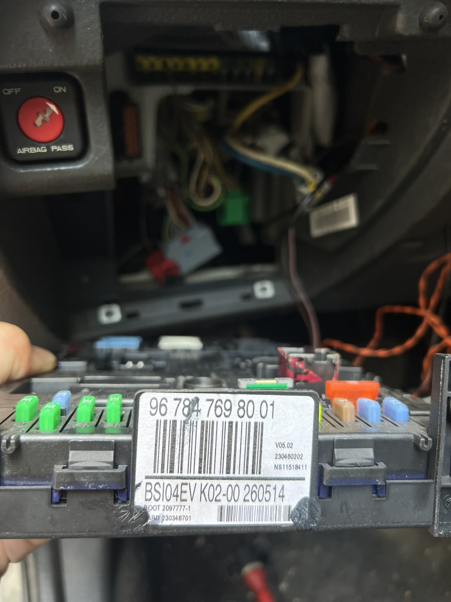

Железо Чтобы получить максимально совместимую версию, я купил BSI от Citroën C5 X7 2014 года (2.2 HDi 204 л.с.), так как он ближе всего к моему авто по двигателю. Я не знал, чего ожидать, поэтому хотел перестраховаться.
Перед заменой я сравнил распиновки двух блоков (C5 II против C5 X7). Различия оказались минимальными — в основном кнопки регулировки высоты подвески — так что я решил сначала проверить совместимость, не перепиновывая всю машину. По ходу дела нашел кучу ошибок в схемах SEDRE.
Шаг 1 / Ошибка 1: "Биполярная" конфигурация
Конечно, первым делом нужно было обнулить новый BSI. У меня был PIN от моей машины, и я был готов к первичной инициализации. И тут началось веселье…
Моя первая ошибка: я использовал Lexia. Так как я всегда настраиваю свой C5 II через нее, я выбрал в меню "C5 R". Лексия показала, что BSI "не опознан" (я подумал, что это из-за того, что он еще пустой), но позволила зайти в настройки. Я попытался вбить свой VIN, но блок его не принимал. После нескольких неудачных попыток началась легкая паника.
Естественно, в процессе сел аккумулятор, машина осталась открытой, а в салоне бардак. Но я успокаивал себя тем, что все равно ее никто не сможет завести! 😊
На следующий день, посоветовавшись с друзьями, я решил попробовать Diagbox, выбрав профиль автомобиля C5 X7. И это сработало идеально! Я прописал VIN и PIN, и машина сразу завелась.
Теперь у меня "биполярная" машина (прямо как я). BSI настраивается через Diagbox (профиль X7), а все остальные блоки — через Lexia. А зачем нам легкая жизнь? Это же скучно.

The Hardware To ensure I got the most compatible version, I bought a BSI from a 2014 Citroën C5 X7 2.2 HDi (204hp), which is the closest match to my car's engine. I didn’t know what to expect, so I wanted to make a safe choice.
Before the switch, I compared the pinouts of the two BSIs (C5 II vs. C5 X7). The differences were minor—mainly the suspension height control buttons—so I decided to test compatibility before fully re-pinning my car. Along the way, I found many mistakes in the SEDRE diagrams.
Step 1 / Mistake 1: The "Bipolar" Configuration
Of course, the first step was to virginize the new BSI. I had my original car PIN and was ready for the initial setup. And here the fun began…
My first mistake: I used Lexia. Since I always use Lexia to configure my C5 II, I started there, choosing "C5 R" in the menu. It showed the BSI as "not recognized" (which I assumed was just because it wasn't configured yet), but it still let me enter the settings. I tried to input my VIN, but it wouldn't accept it. After a few failed tries, I started to panic.
Naturally, the battery died in the middle of this, leaving the car unlocked and the interior a mess. But I knew nobody could start it anyway! 😊
The next day, after consulting some friends, I decided to try Diagbox with the car profile set to C5 X7. It worked perfectly! I managed to set the VIN and PIN, and the car started right away.
So now, I have a "bipolar" car (just like me). You have to configure the BSI through Diagbox (C5 X7 profile), but the rest of the ECUs must be configured via Lexia. Why should life be easy? That would be boring.
