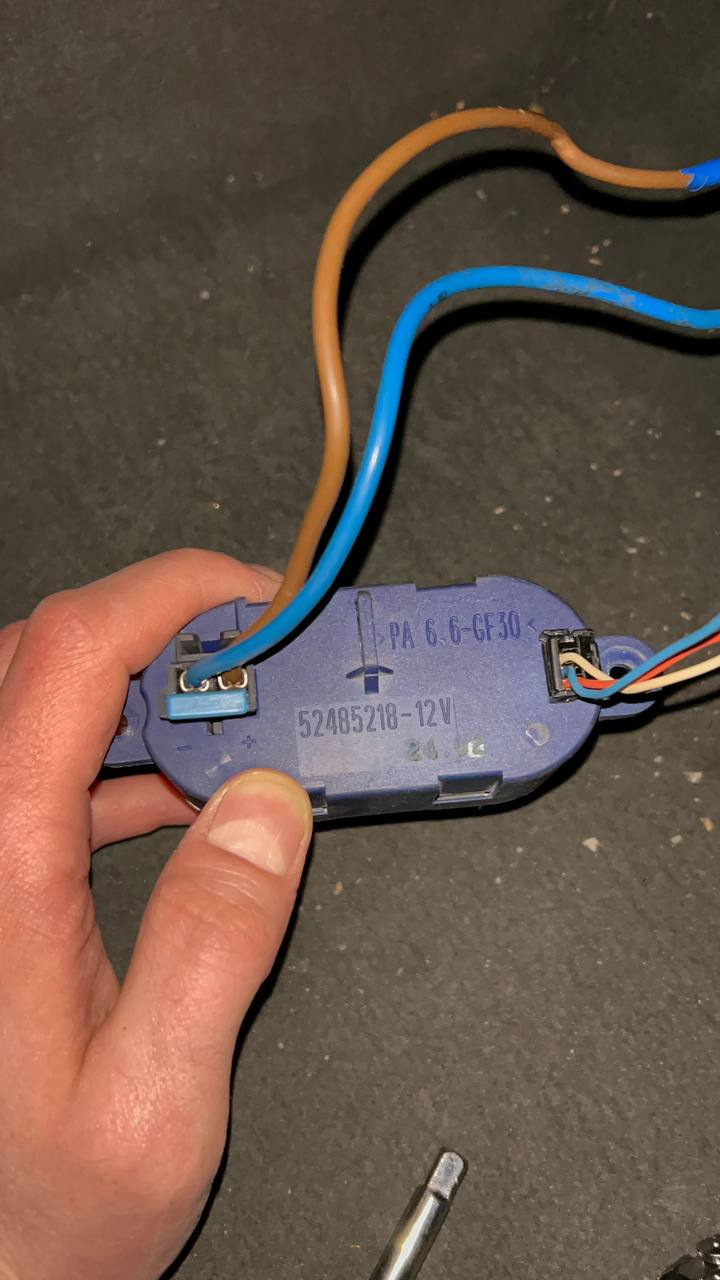

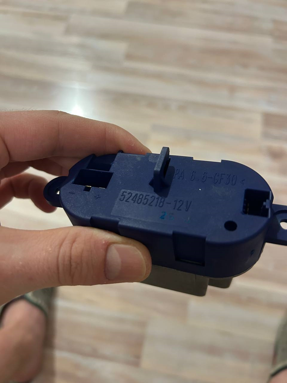

Откладывал эту тему на потом потому что были другие более серьезные проблемы с машиной, а сейчас вот дошли руки. В первой части я писал, что у меня не работала печка. Я купил с разборки регулятор вентилятора печки и она заработала, все окей, но есть НО. Обороты стали регулироваться наоборот, чем больше делении на дисплее климата, тем медленнее дует вентилятор и наоборот.
Внешне выглядят одинаково, артикулы одинаковые. Кстати, когда искал их, то увидел, что есть еще такой 7701206541. Кто-то подскажет, есть ли между ними разница?

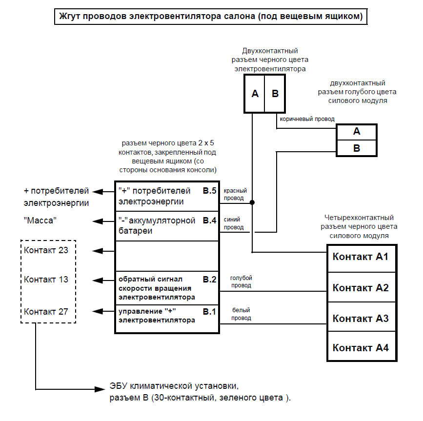

В общем, провода никакие местами не менял, до климата все нормально звонится по указанным адресам и тд. Какие могут быть причины? На лагуна.клаб у одного человека была такая ситуация, но ему никто не ответил в итоге
По цветам все провода на своих местах. Еще вопрос, у кого как работает печка, когда вставляешь карту в первое положение, она начинает работать или нет? У меня работает даже при выключенном климате

На мегане менял сопротивление на новое, так как климат так же работал, в обратную сторону. На блоке резисторов сопротивления была плата вся окисленная. На своей лагуне еще не лазил, так как климат работает без проблем
Я в блоке все посмотрел, все чистое. То есть подобная проблема решилась заменой блока?
Да
При выключенном климате точно не должна работать, есть вариант позднего включения климата, это из за неисправности датчика наружной температуры, т. е. Вставляешь карту а климат через секунд 10-15 включается, но что бы без включенного климата работало так не должно быть, сам уже 2 раза менял сопротивления, но ниразу не сталкивался с проблемой его работы в таком моменте, да и к тому же номера регуляторов полностью идентичны, странно это всё, я бы сделал ставку на неисправность регулятора отдать его обратно, и попросить взамен другой, а если нет то купить с другой разборки, и желательно с проводами брать, не знаю как у вас, но я уже поменял 2й регулятор за 2 года, по причине что сильно греется контакт и оплавляються все фишки идущие от регулятора до вентилятора, надо постоянно наблюдать, а иначе когда появляются первые симптомы в виде запаха плавящегося пластика, как правило уже поздно, фишки оплавляються, а их не очень легко найти. Я бы всё таки думал на неисправность регулятора.
Приветствую! Мне кажется странным, что вентилятор крутится при выключенном климате, может где-то напряжение сидит, где его не должно быть. Думал может у кого-то было подобное
Приветствую, в первом положении не работает, должно только когда включено зажигание(второе положение). Может новый блочек глючный.
Приветствую, спасибо за инфу! Я думал про блок, но пока хочу проверить, а то еще один покупать не хочется. Возможно, где-то провода переплелись и поэтому оно крутит в первом положении
Вытяни малый разъём, может пин загнулся и не попал в разъём.
