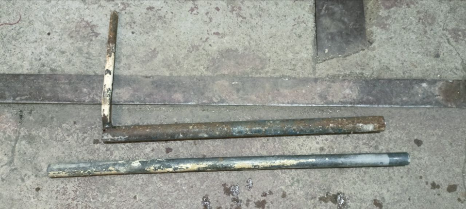

Вообщем, сезон охоты закончили, время подшаманить и машину.
А машина снова решила поШиммить.
Разбираемся что там снова расшиммилось.
По быстрому определить не получилось. Я под машиной, а сосед шатал за реллинги и крутил баранку резко туда-сюда :)
Решено строить динамометрический стенд!
Взял кусок трубы и приварил под 90 гр пруток. Ну и еще одну трубу в довесок.
Вот и весь стенд, извиняйте, покрасить не осилил :)
С его помощью быстро нашел все косяки:
1. зазор в левом ступичном подшипнике
2. прослабла втулка поперечной передней тяги у моста справа
3. появился еле заметный зазор в рулевом наконечнике правого колеса
Втулку сразу перепрессовал новой.
На следующий день подтянул ступичный на 90гр (роликовый Фебест прошел 12000 пока).
Наконечник на днях тоже должен приехать :)

Раскрой методику этого чудо-стенда.
dzen.ru/video/watch/6582e…sclid=mjwib2p5ru389292252
Благодарю!
"Век живи — век учись!"
А зачем вторая труба, без рычага?
Вторая труба — удлинитель.
Думаю тут все понятно, можно в одну морду шатать, например из ямы:
