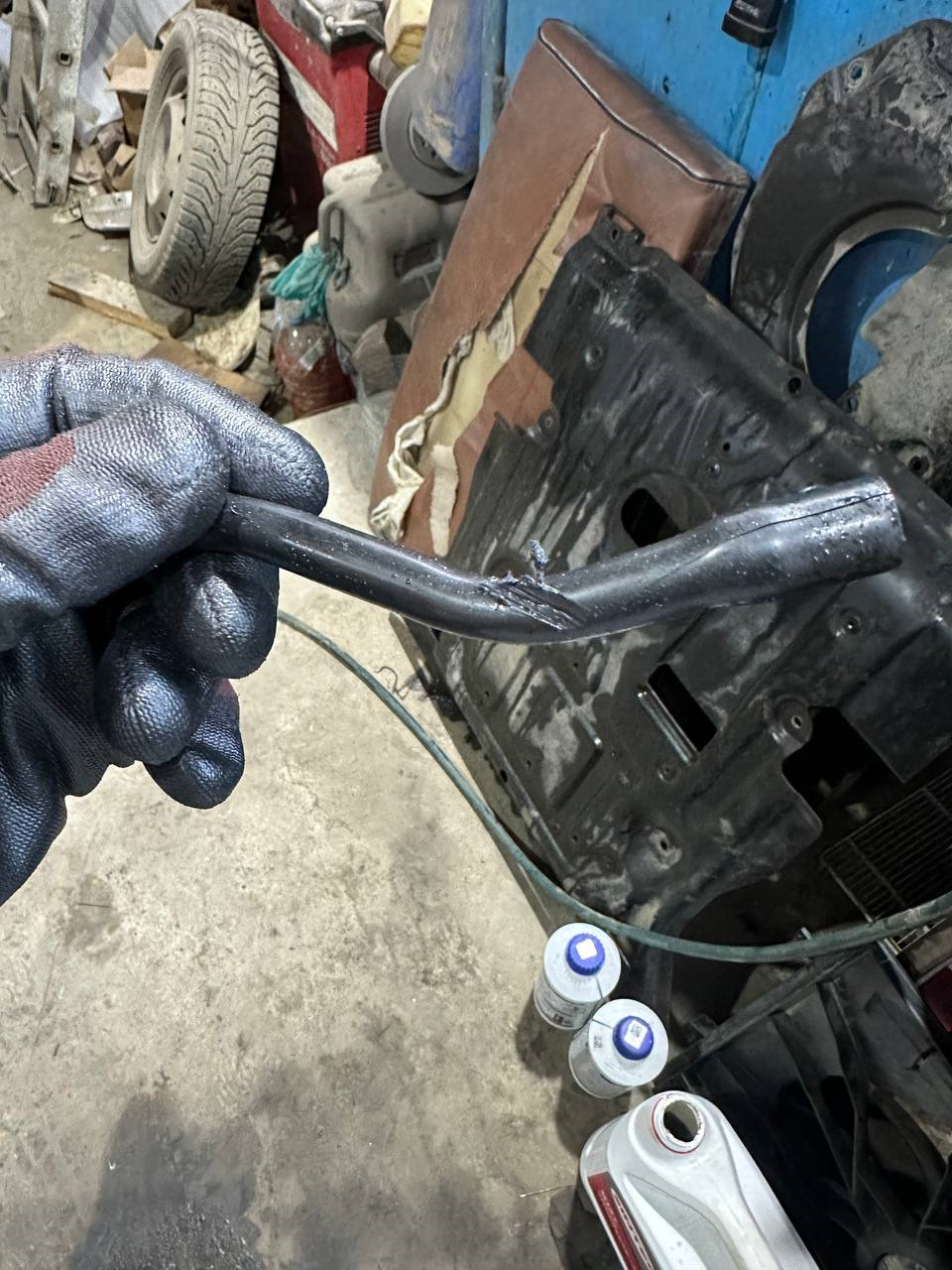

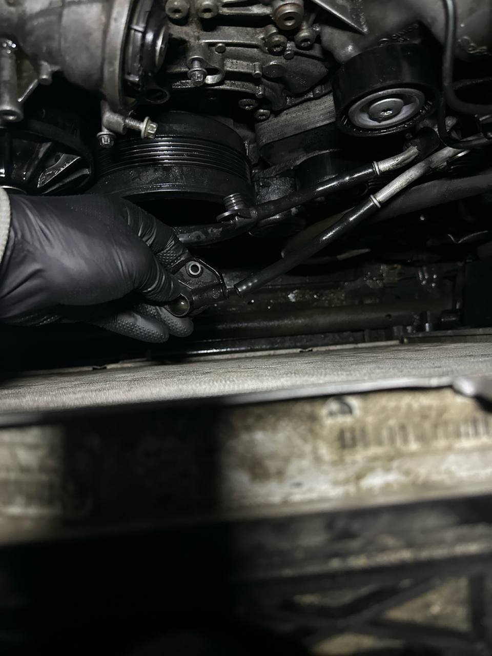

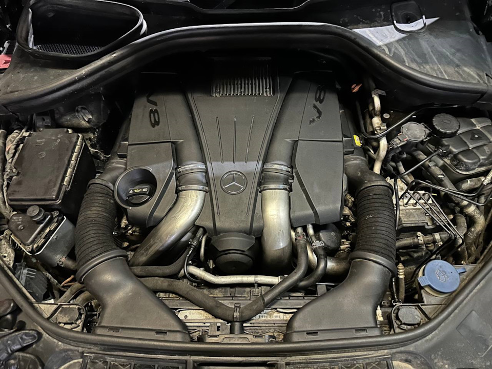

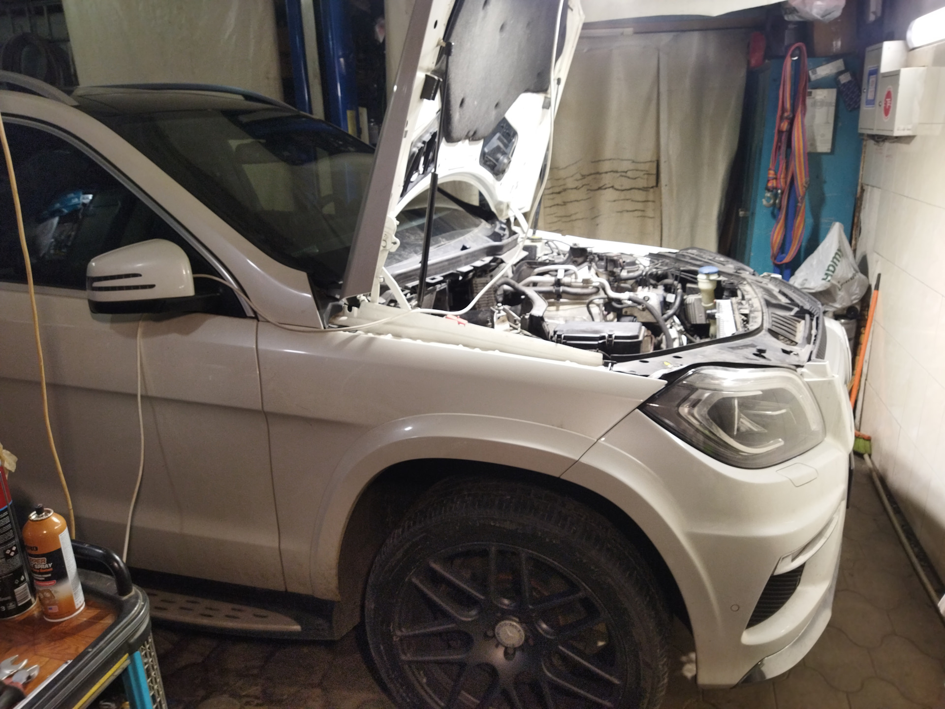

С наступлением морозов начал часто просить доливку охлаждающей жидкости.

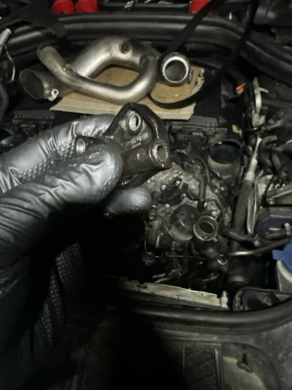

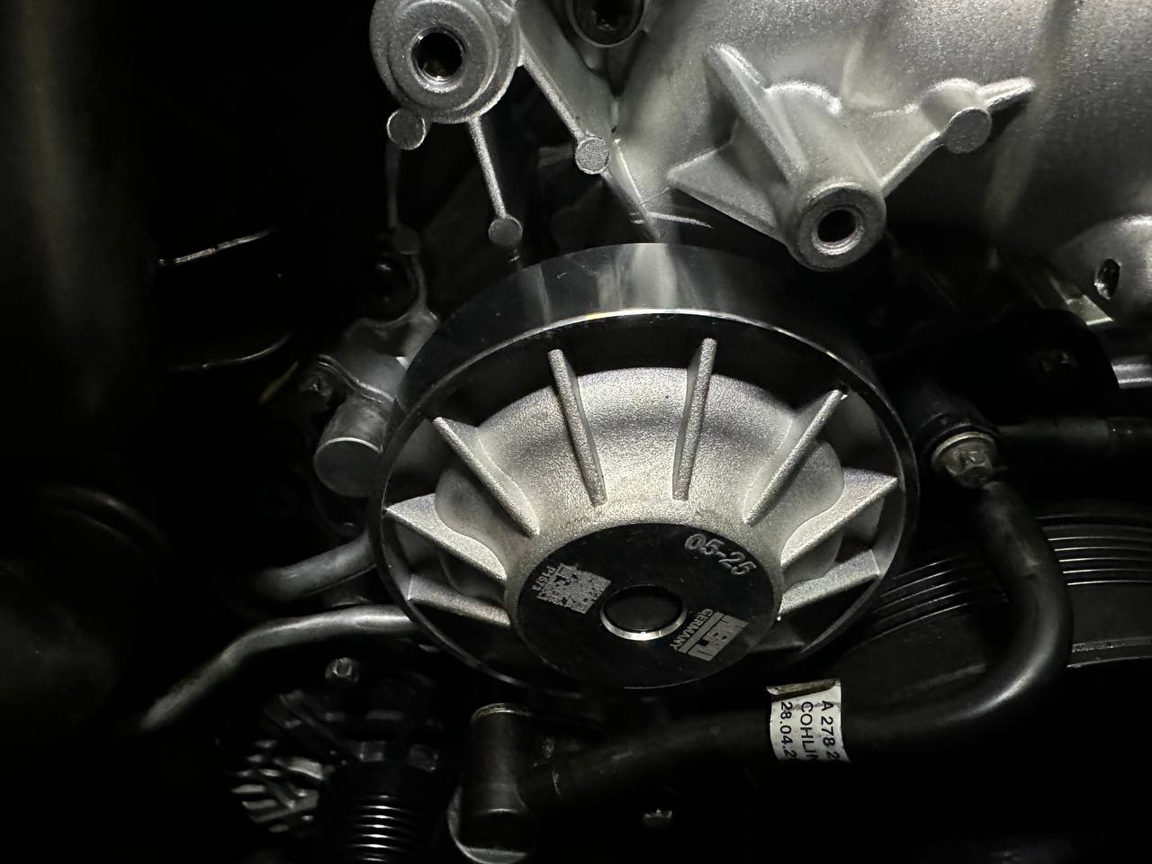

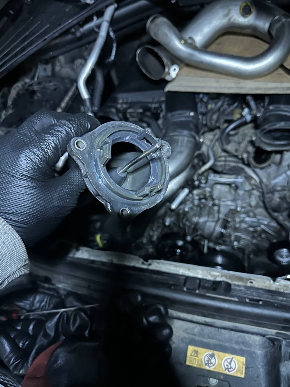

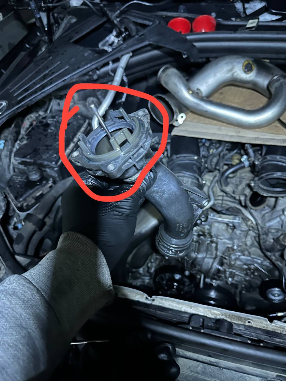

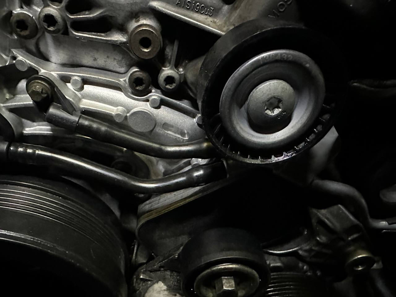

В сервисе при разборе термостата, его "кишки" остались в помпе. Было решено менять сразу помпу (Hepu), термостат, 3 трубки системы охлаждения + заодно поменяли сразу все ролики и ремень. Странно, что при гильзовке в Махачкале в мерседес центре, они не стали ничего менять из навесного. Со слов мастера все находилось в хорошем состоянии и не требовалось замены (год назад).

Подскажите пожалуйста какой антифриз залили после замены помпы?
Hepu p999 g11. Концентрат, смешали с дистиллированной водой

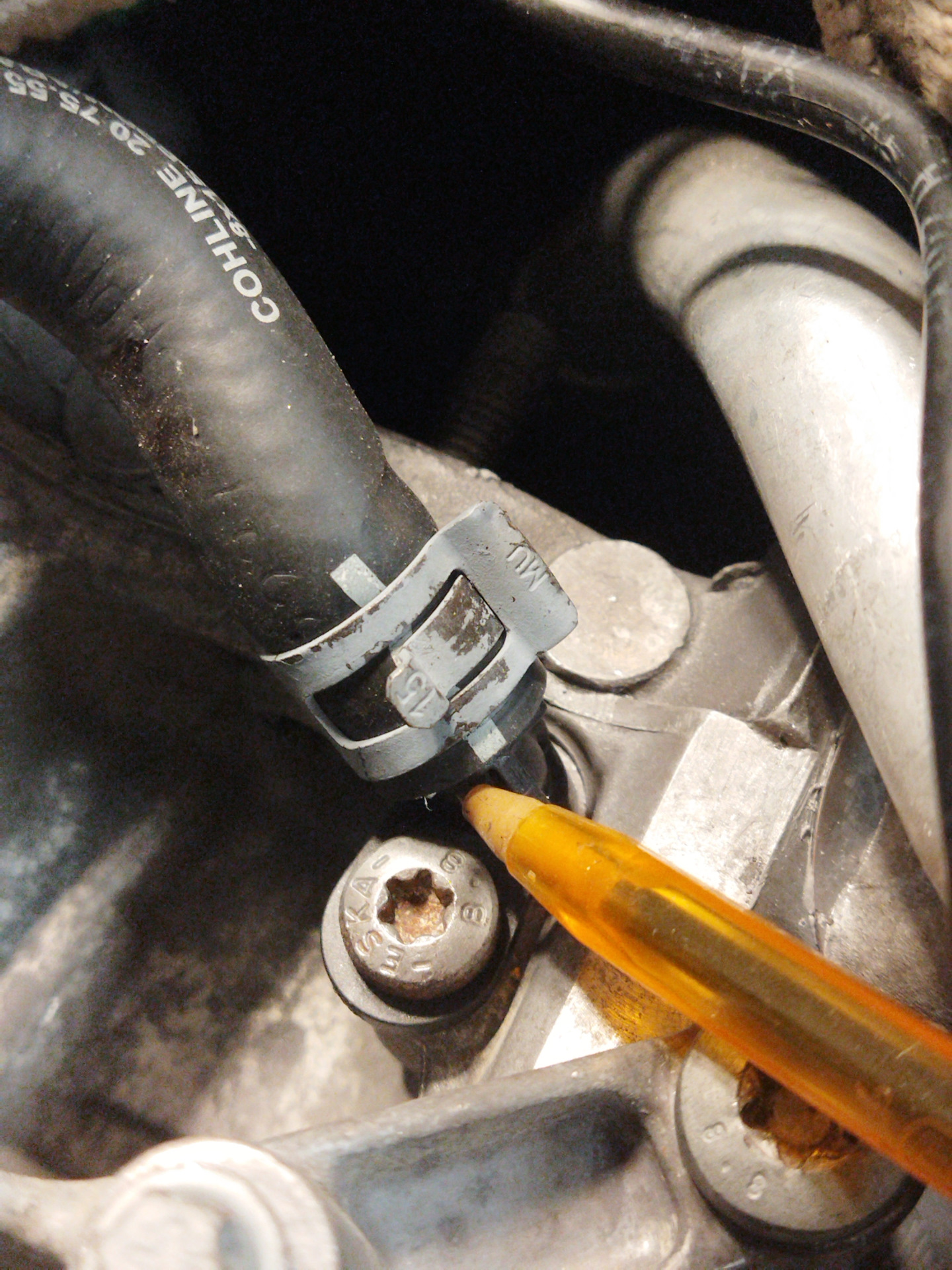

Почему с термостата решили начать? Была утечка по нему?

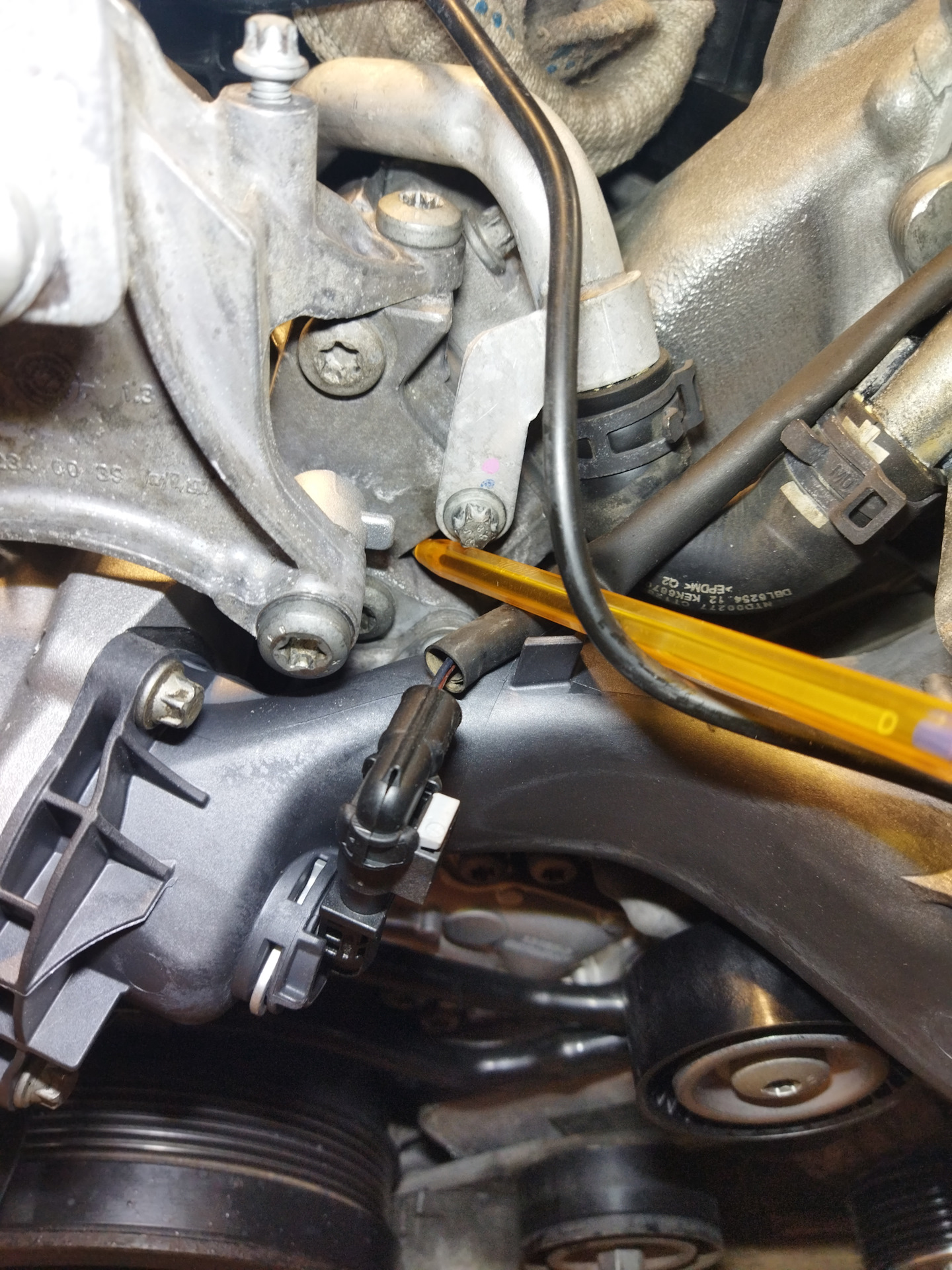

Вообще, уход охлаждающей жидкости на М278, особенно если нет внешних течей и тем более когда мотор перенес гильзовку — очень грозный симптом. К большим деньгам. И довольно частая проблема, кстати.
Внешние течи были, думали помпа, т.к. сочилось откуда то сверху. Хотели снять помпу, термостат развалился)

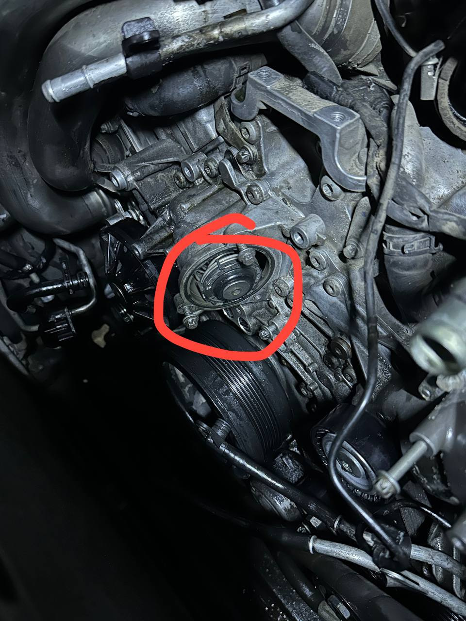

Выше помпы может течь штуцер
Оттуда вроде не течёт. С помпы через ремень наверх кидало. Сегодня забрал машину и вроде пока сухо. Несколько дней поезжу и посмотрим)
shik05

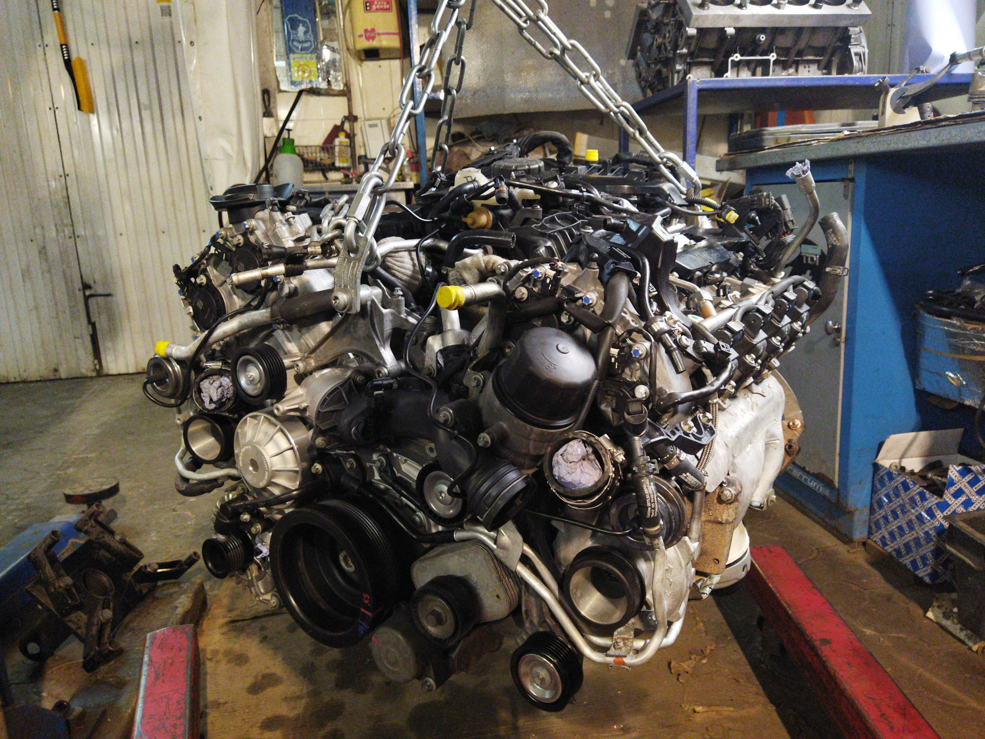

Или дренаж передней крышки блока, если герметик при сборке был нанесен не очень. Ручку в нишу с тем самым отверстием поставил
shik05
У меня просто на кране висит готовый к установке М278, потому удобно все показывать 😄

Удобно наверное когда на кране, а то мастер говорит вообще мало места чтобы ковыряться в нем в машине)
Под капотом особо не разгуляешься, это верно. Тоже GLS, кстати
