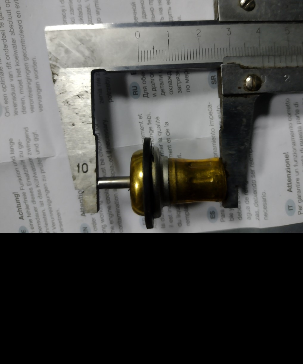

Доброе всем.

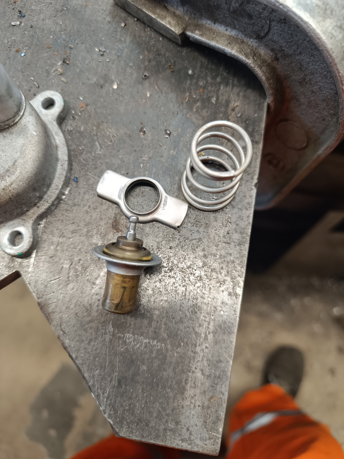

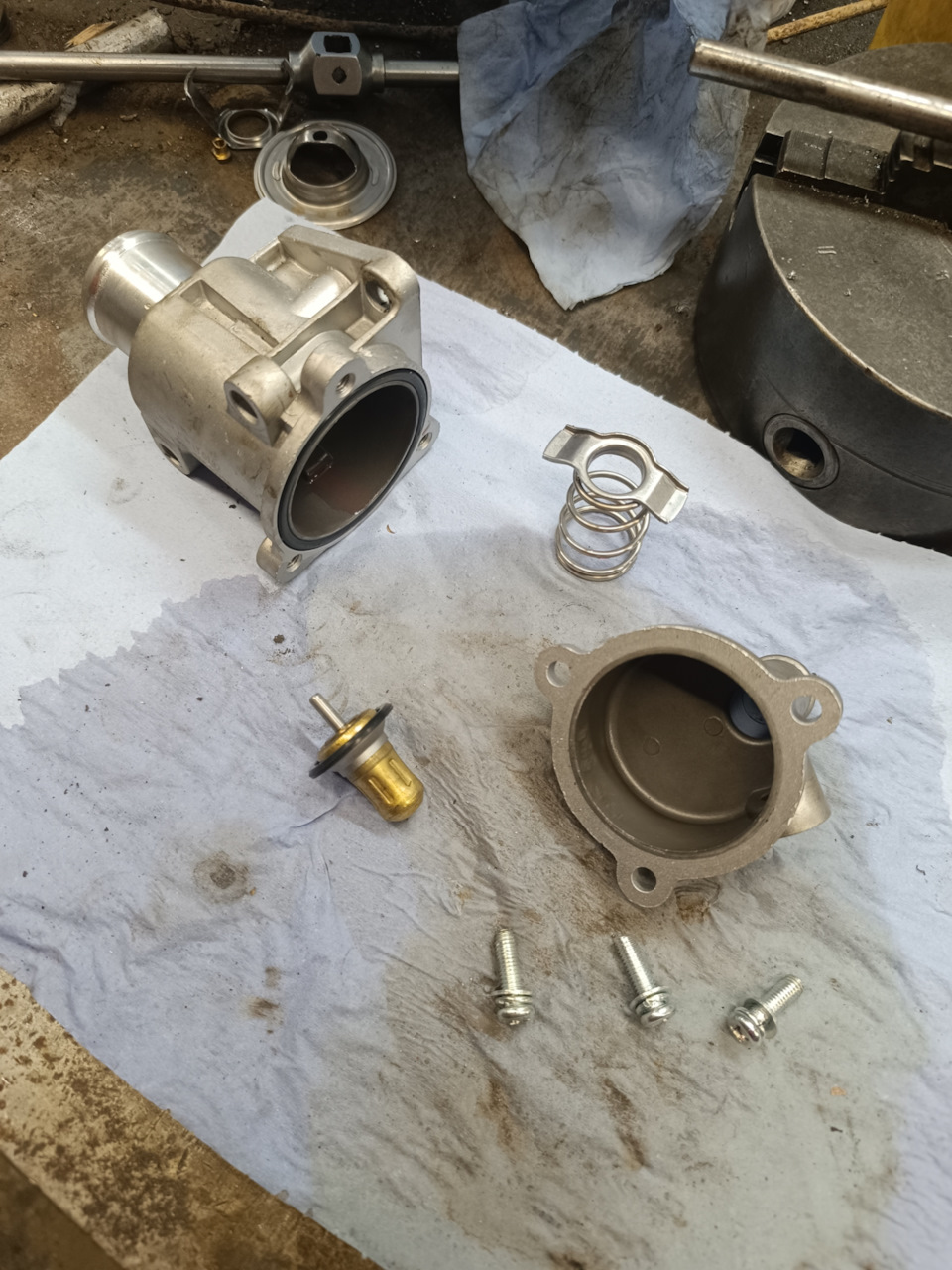

Штатный термостат — диапазон работы по факту — 80 открытие, 78 закрытие. По показаниям БК. Отличная вилка, всего два градуса.
Но, по моим представлениям о работе ДВС, как-то маловато. Хочется больше.

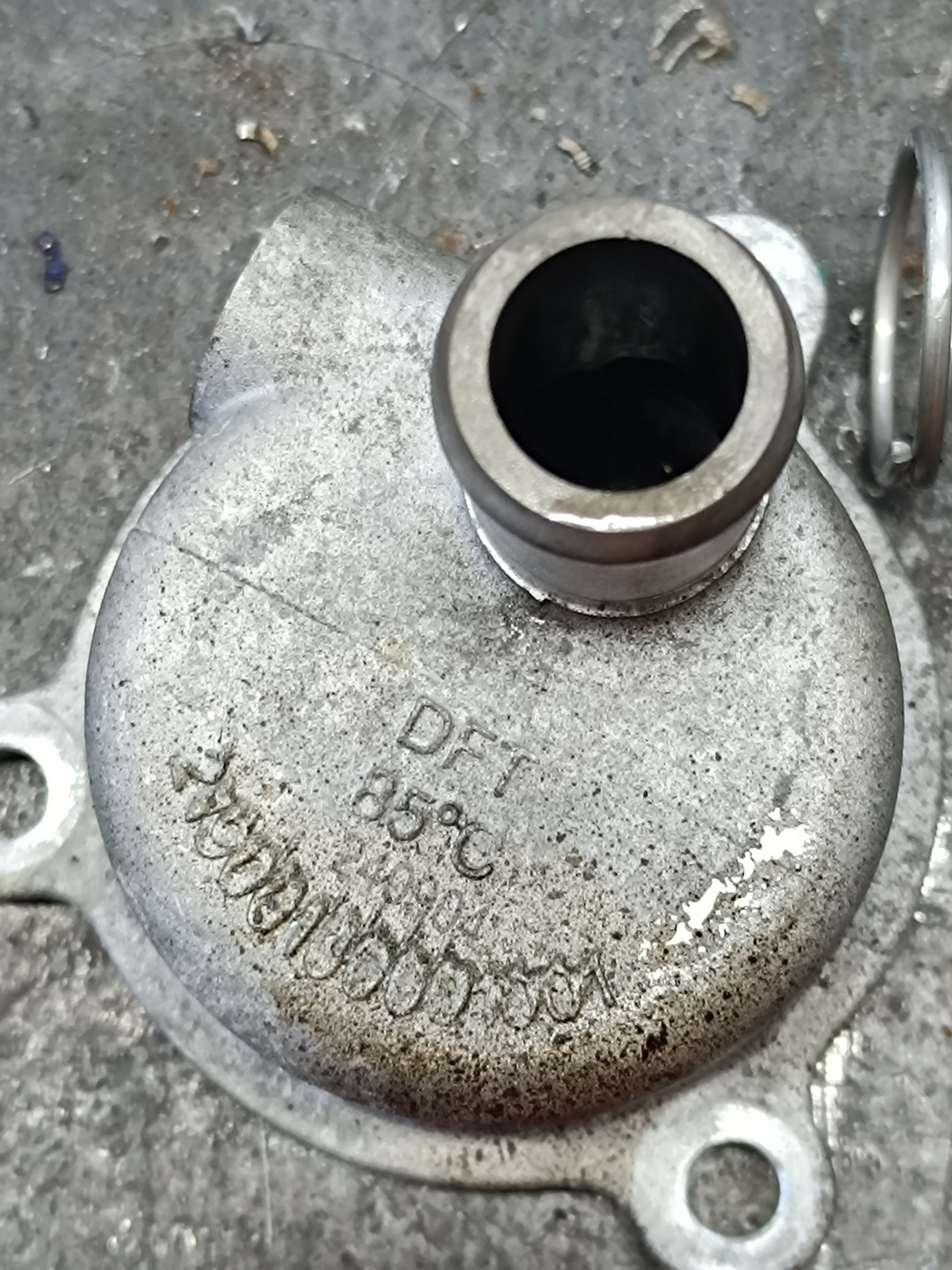

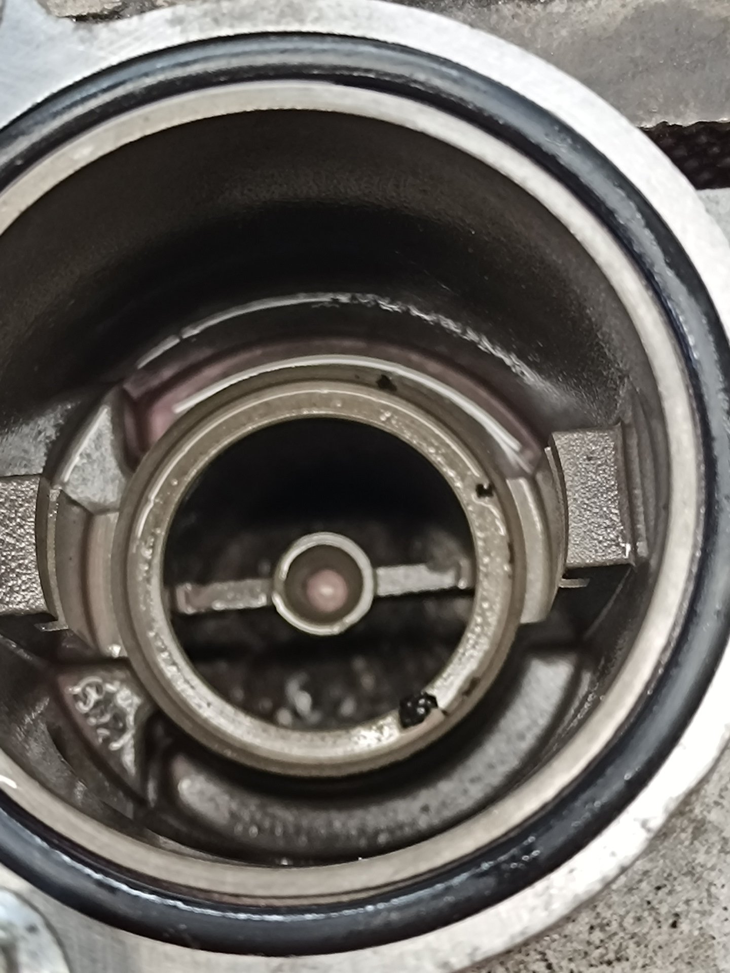

Вот он, родненький, стоковый. Заявлено 85, но плюс/минус 7 градусов! То есть от 78 и до 92.
И таки да — на родном термоэлементе не обнаружено ни какой маркировки … от слова совсем.

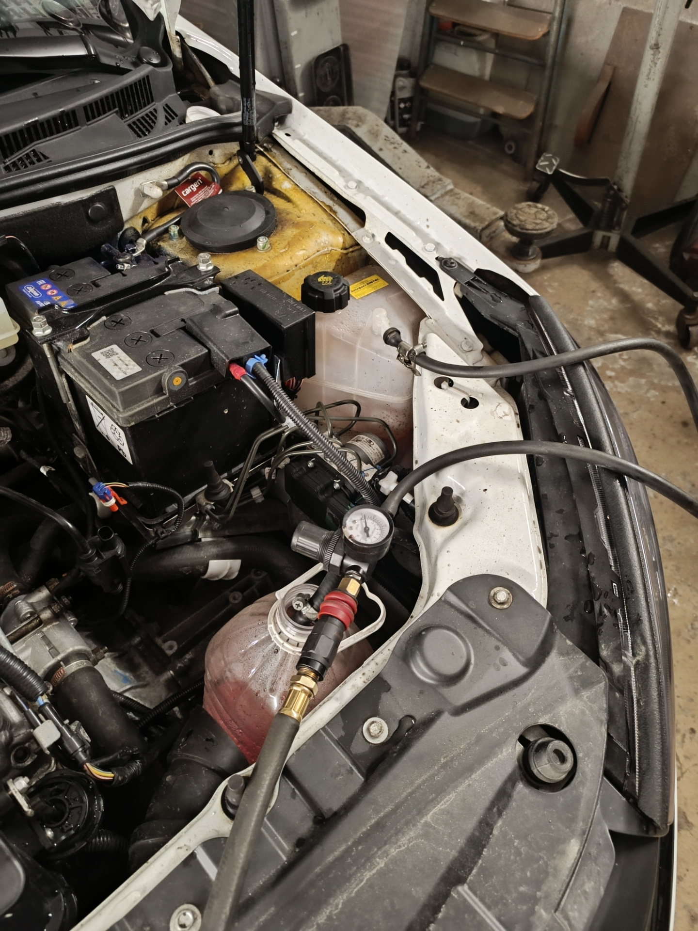

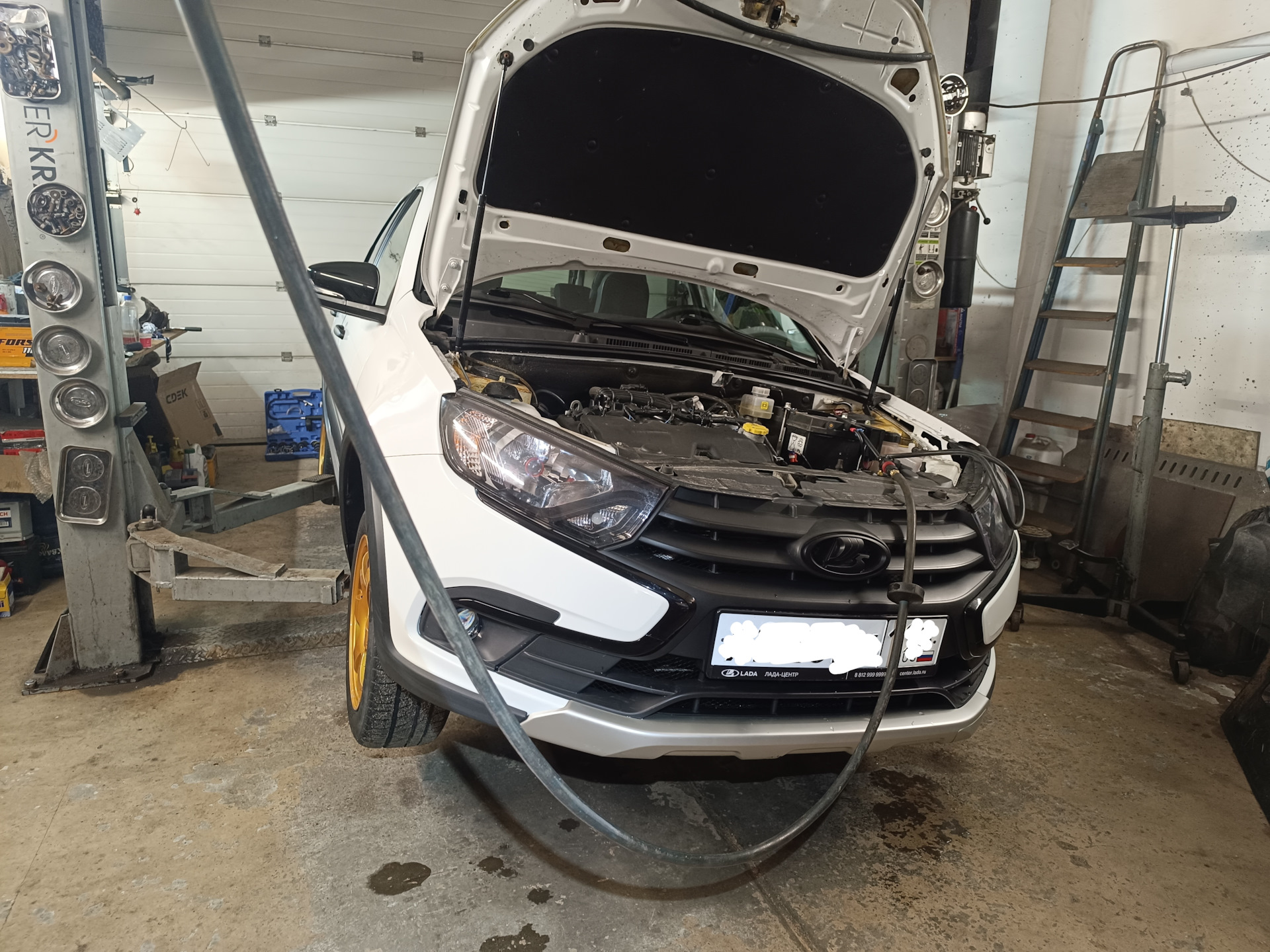

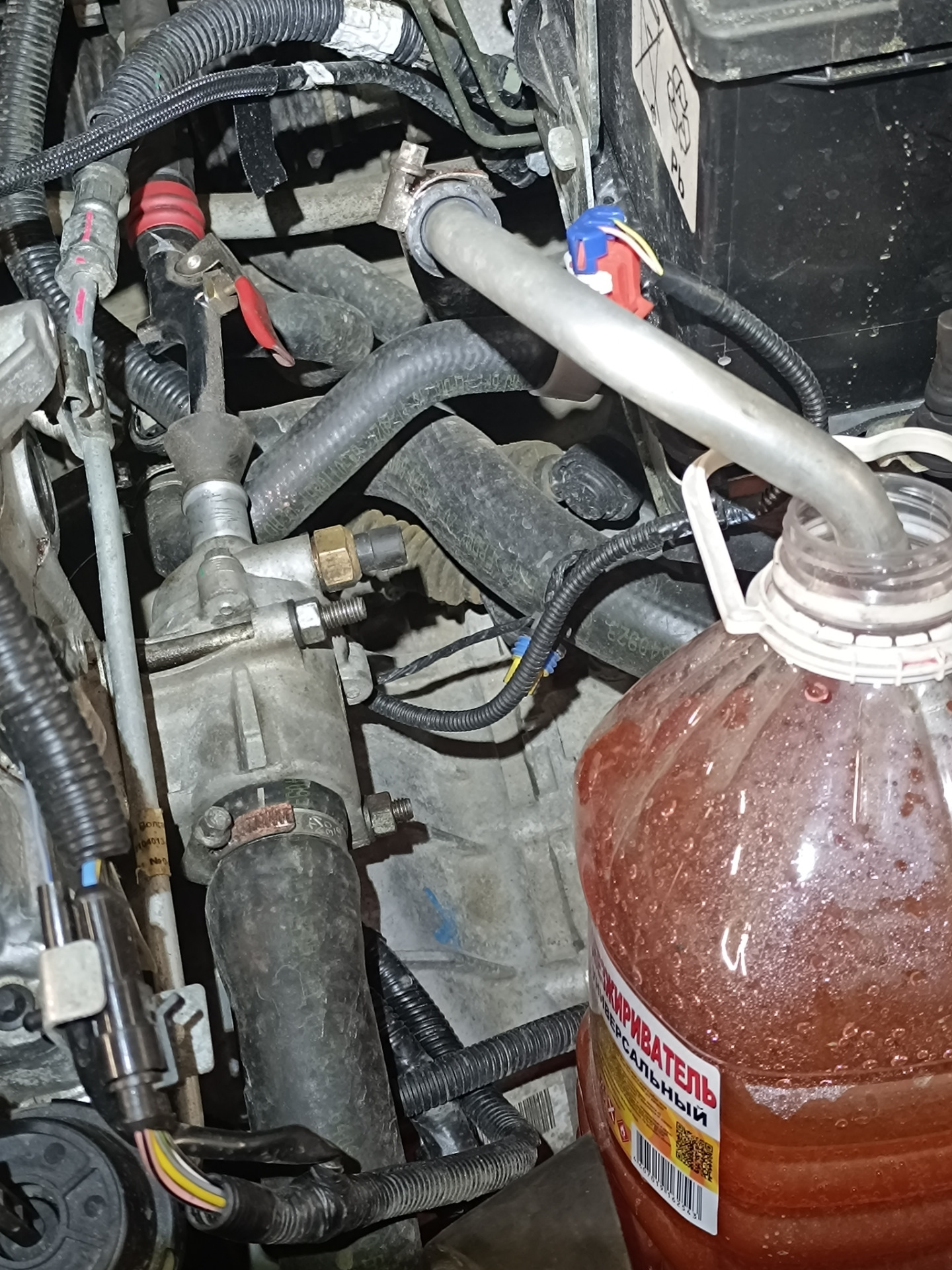

По поводу слива ОЖ.
Первый раз сливал как положено — с радиатора, через сливную пробку и блока, так же через через сливную пробку со снятием стартёра. Крайне неудобно и долго.
Попробовал способ с выдуванием ОЖ через шланг обратки.с расширительного бачка. Ни разу таким способом не пользовался, было интересно.
Кузов наклонял в обе стороны, пытаясь понять в каком положении больше сольётся. Выдувал ОЖ из печки …
Но сколько не тряси, как говорится, последняя капля в трусы,на КПП.
Что первый способ, что второй — совсем ничего не пролить не получилось. По удобству применения второй способ более удобен и быстр.
Возвращаюсь к термостату…

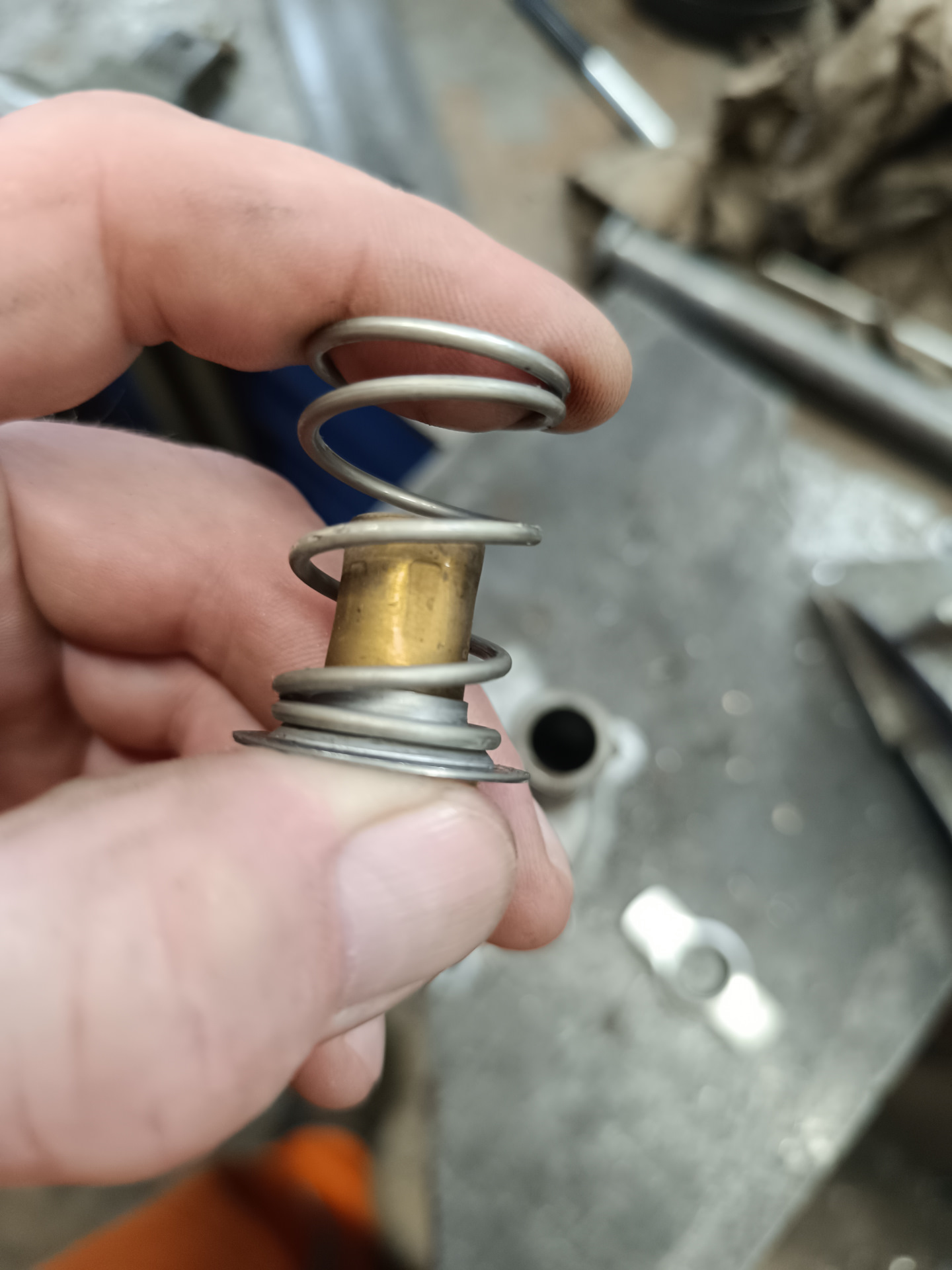

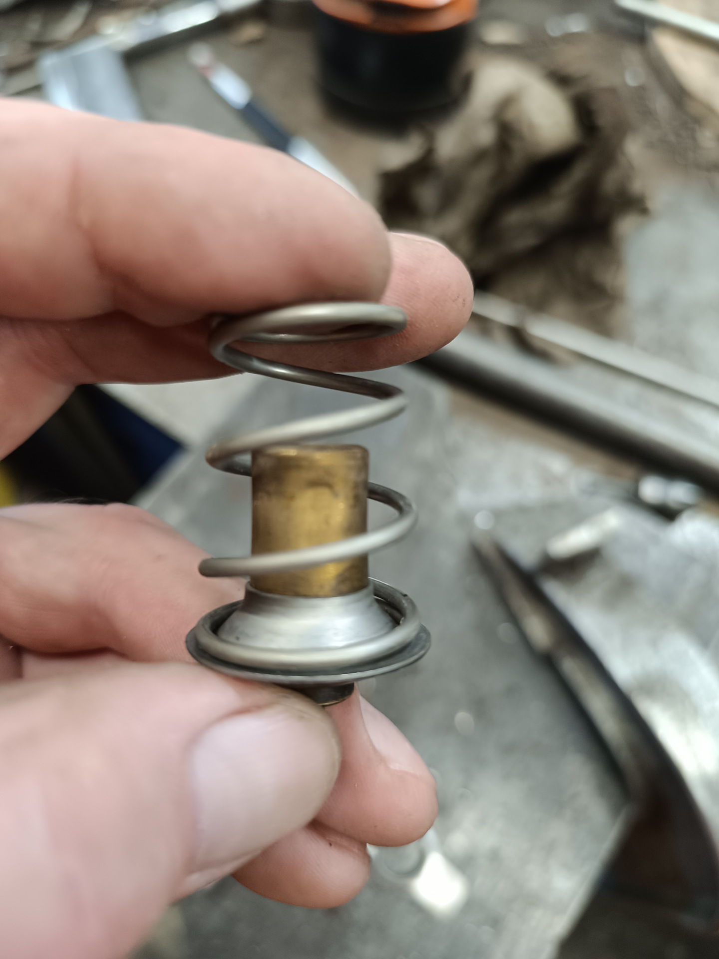

Общаясь с ДФ, разговорились о проблеме недогрева. Он предложил перевернуть пружину.

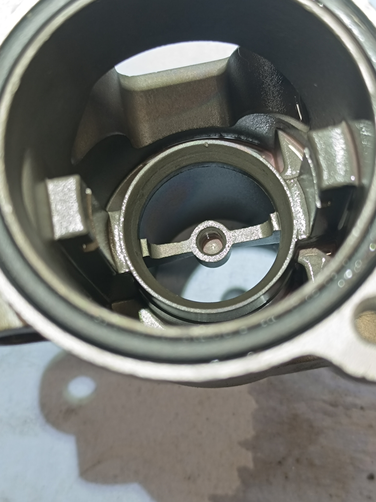

Для понимания. Сток вариант установки.
Перевёрнутый вариант.
Из-за формы пружина меняет преднатяг.

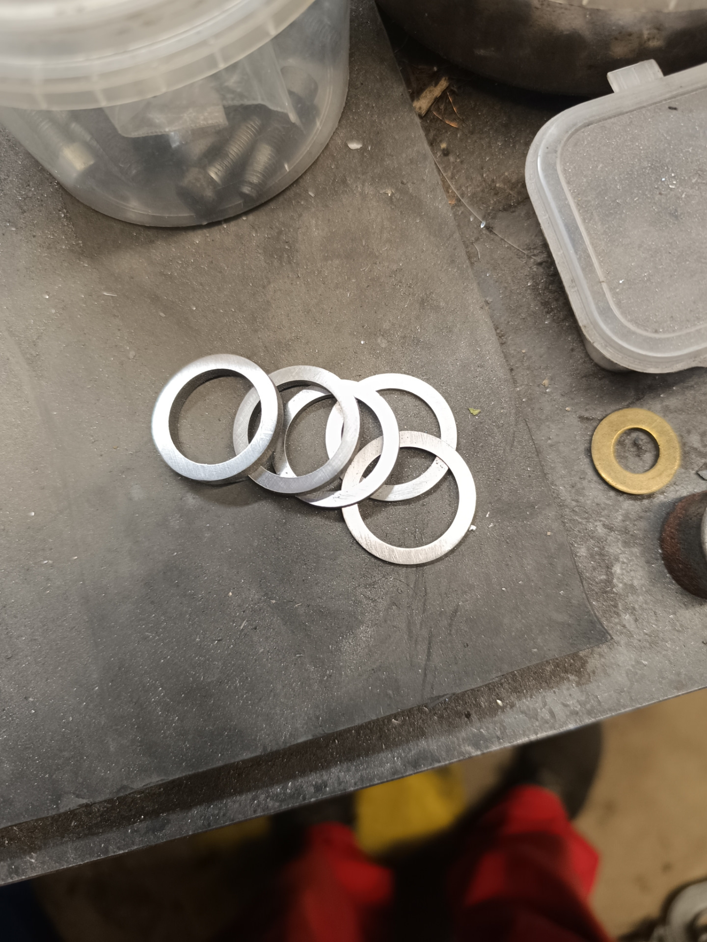

Пошёл дальше — нарезал дистанционных колец разной толщины.

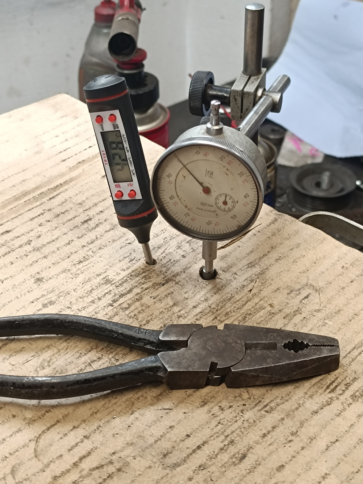

Замеры.

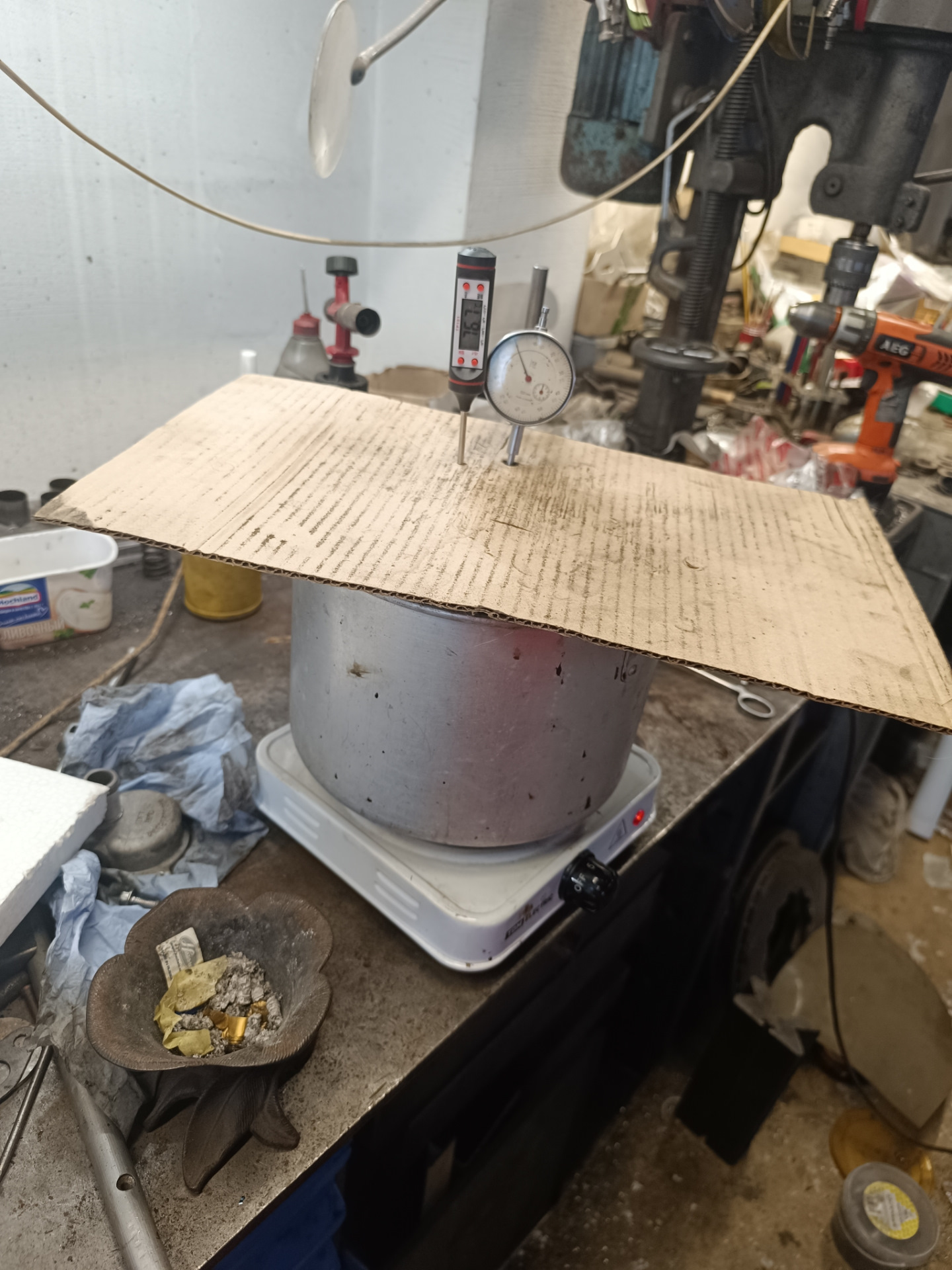

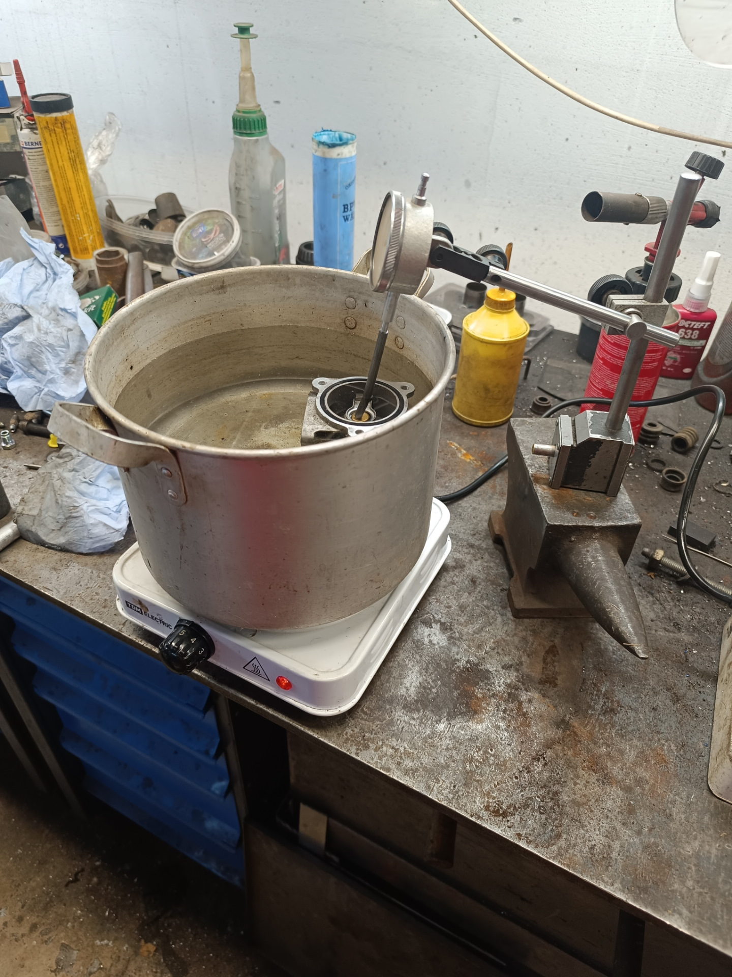

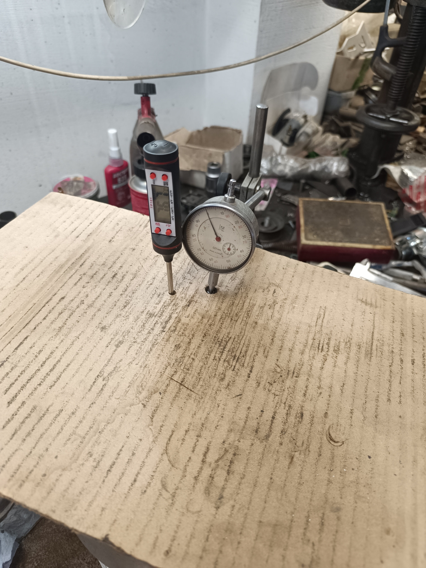

Мои три класса церковно-приходской школы не позволяют делать замер на глаз. Посему использовал более точный прибор.

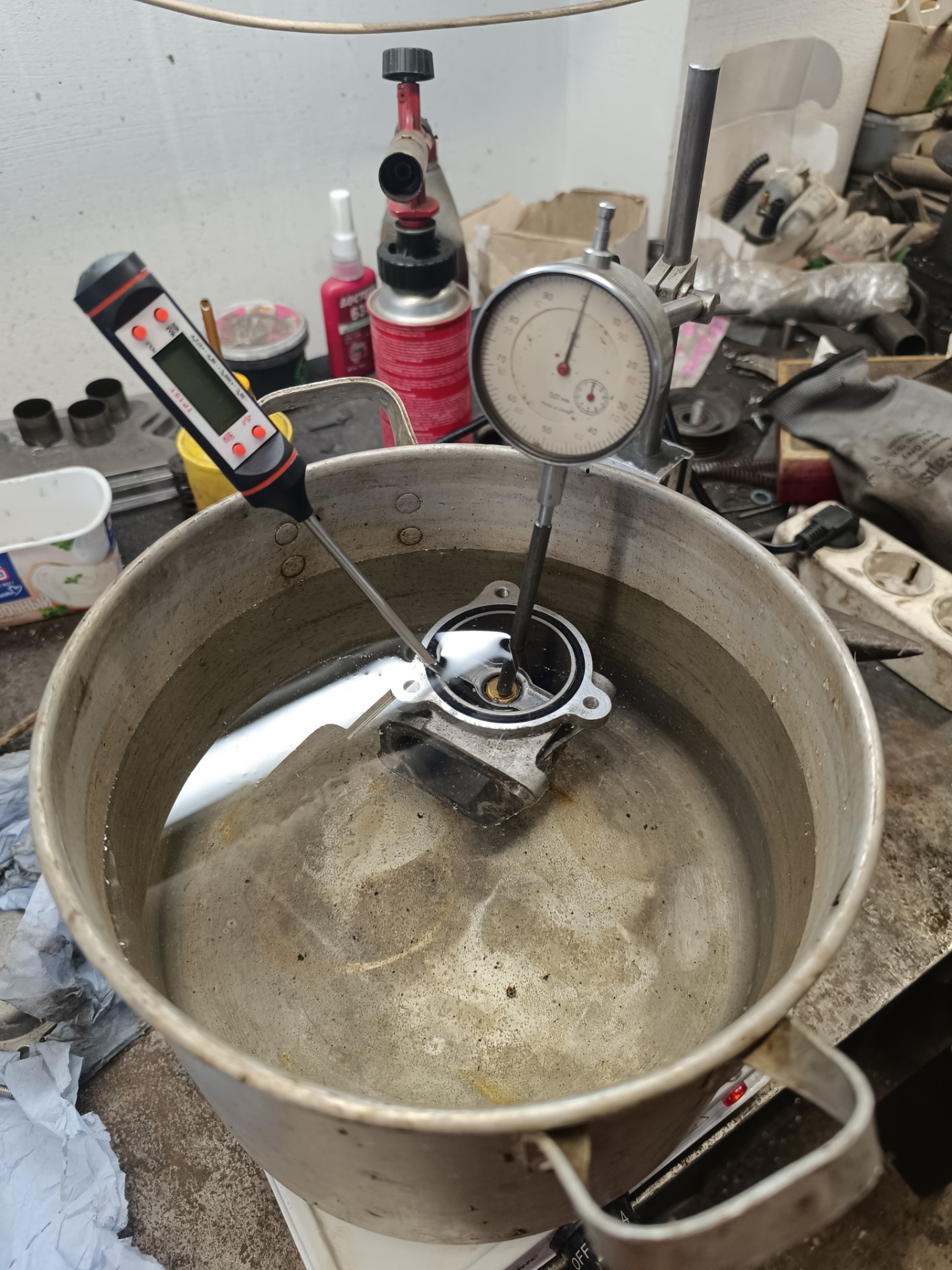

Что бы не портить измерители паром, конечная конструкция выглядела следующим образом.
После нескольких кипичений картонку стало выгибать и коробить, пришлось придавливать.
Замеры с изменением преднатяга пружины на стоковом термостате ни дали не какого изменения в его работе.

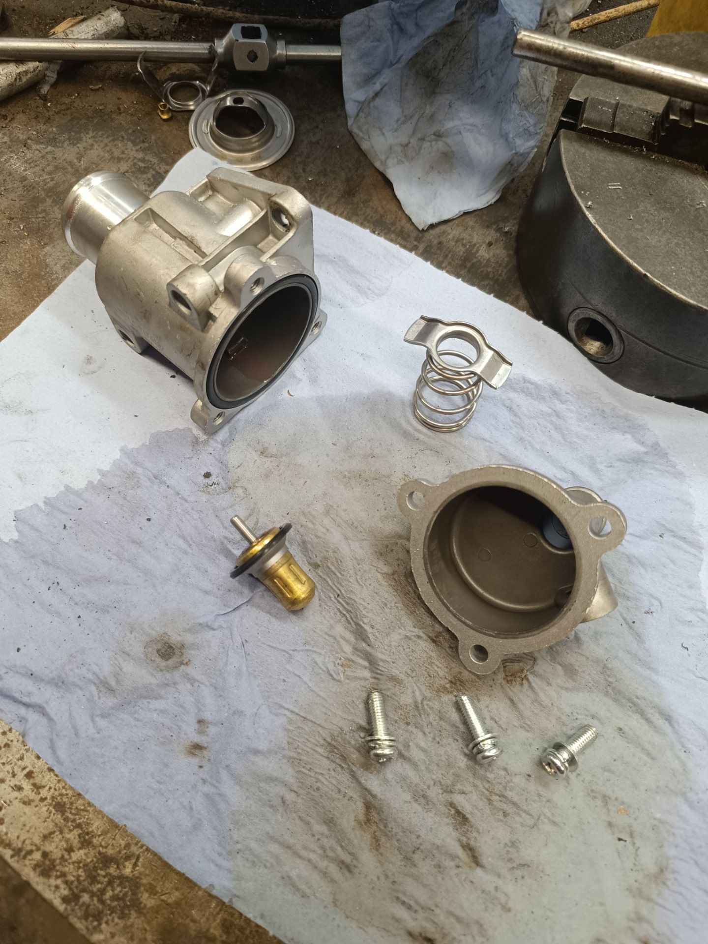

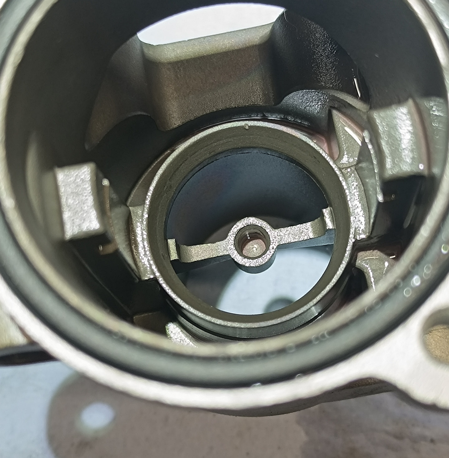

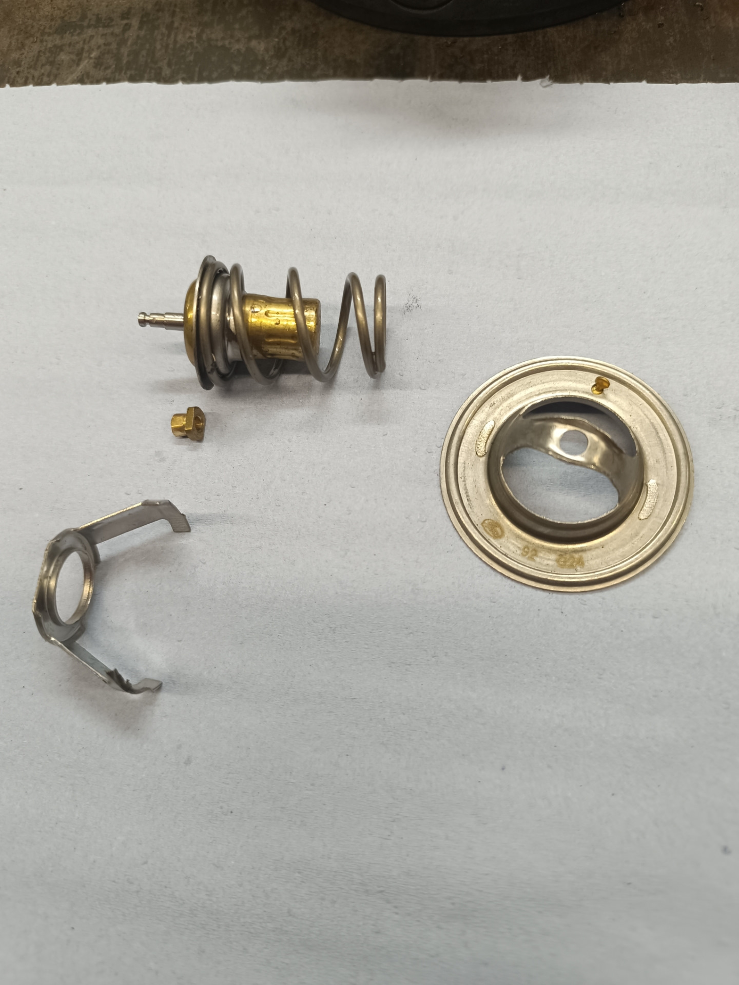

Потрошки Лузара.
Конструкция более продвинутая — запорный конус и обрезиненный край точно заткнут малый контур.
Без всякой проварки пихнул в машину и поехал проверять. 87 открытие и 82 закрытие. До заявленных 92 не дотягивает. (((( Но лучше чем сток.

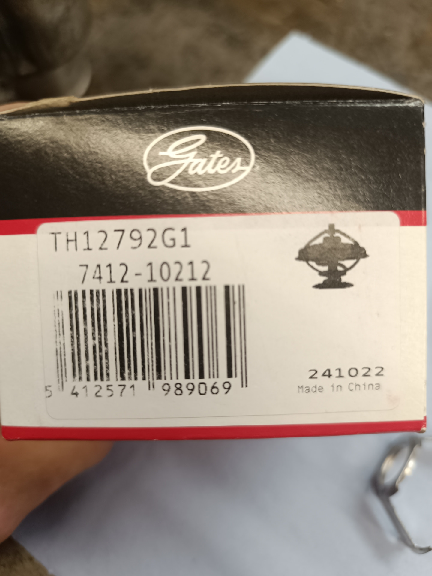

Далее куплен…
Распотрошён…
Поставил, проехался — разочарование, температура меньше чем на стоке. Ни в какие ворота…

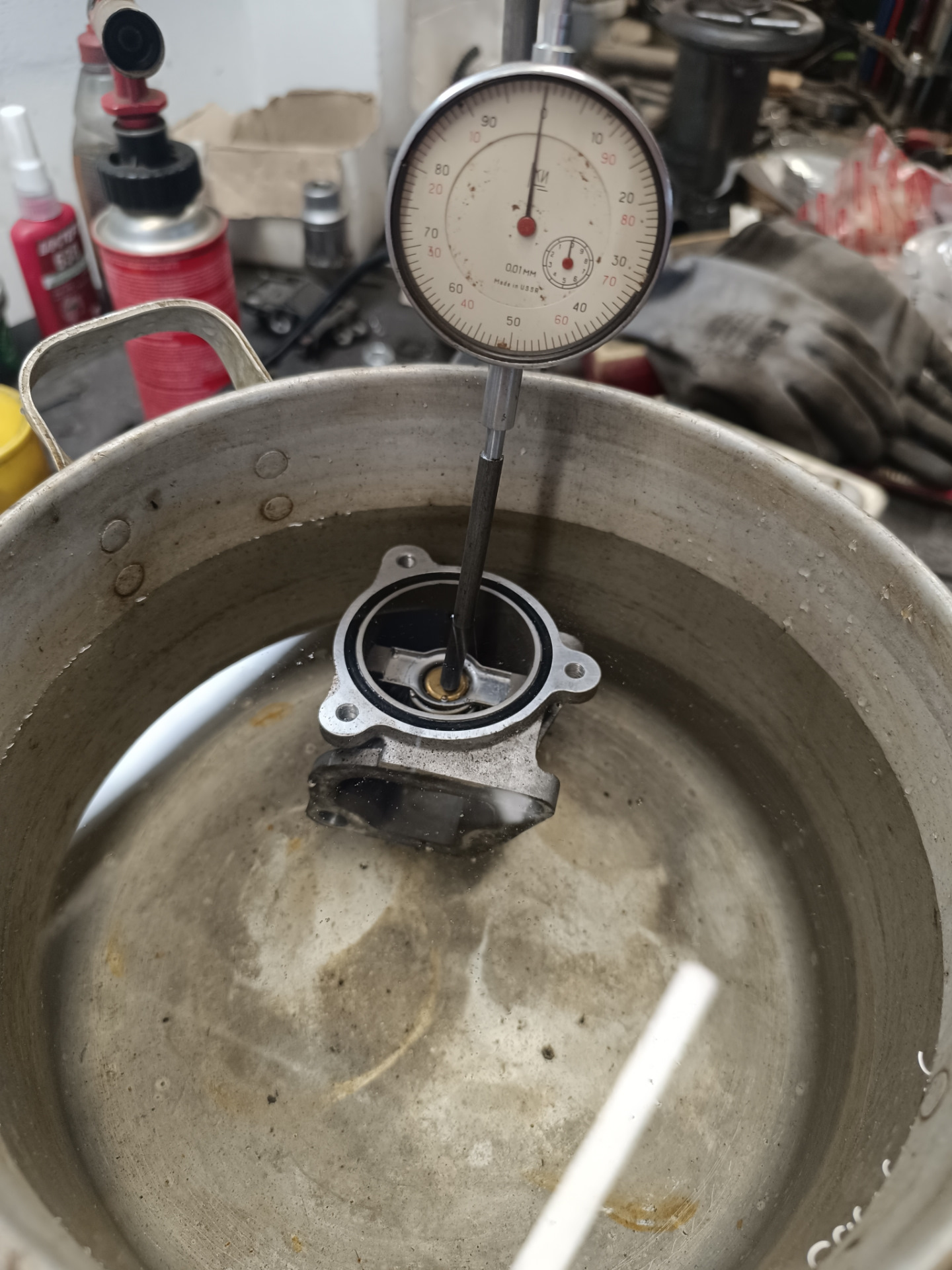

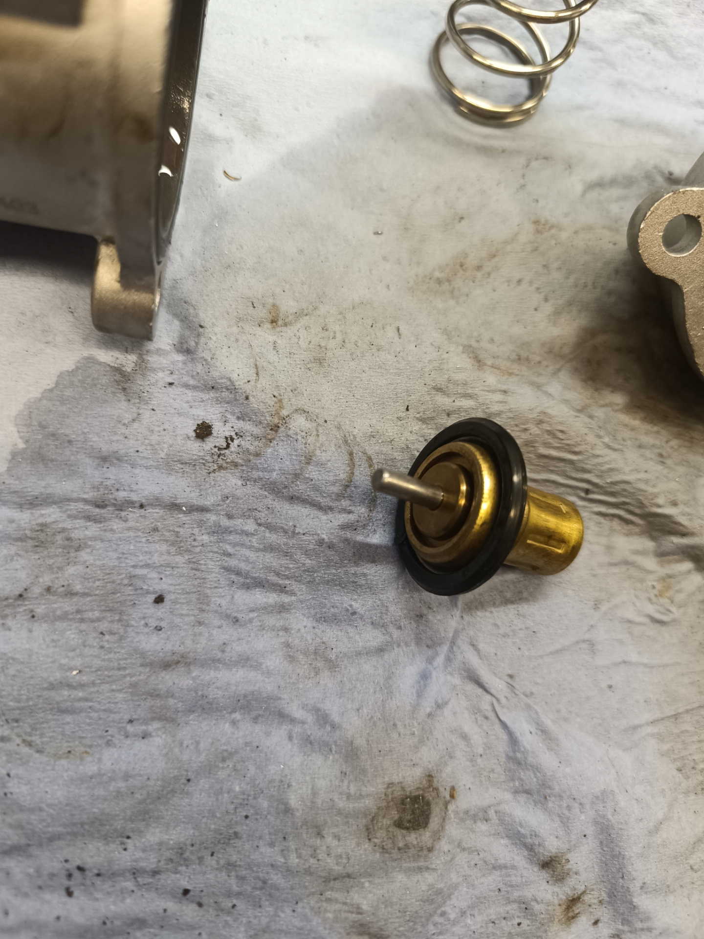

Принимаю решение пилить шток термоэлемента. Укорачивать и наблюдать за изменением динамики открытия.
Под нож пустил Gates.
Долго ли, коротко ли, но до 92 градусов открытия я добрался таки. Закрытие на 86. 6 градусов вилка. Многовато в сравнении со стоком.
По факту шток укорочен примерно на 6мм.
Выводы.

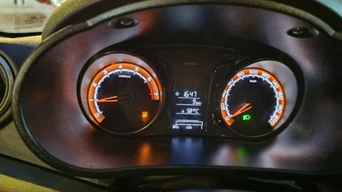

1. Если просто не устраивает температура открытия/закрытия — не стоит тратить деньги на что-то новое, нужно укоротить шток и добиться желаемой температуры.

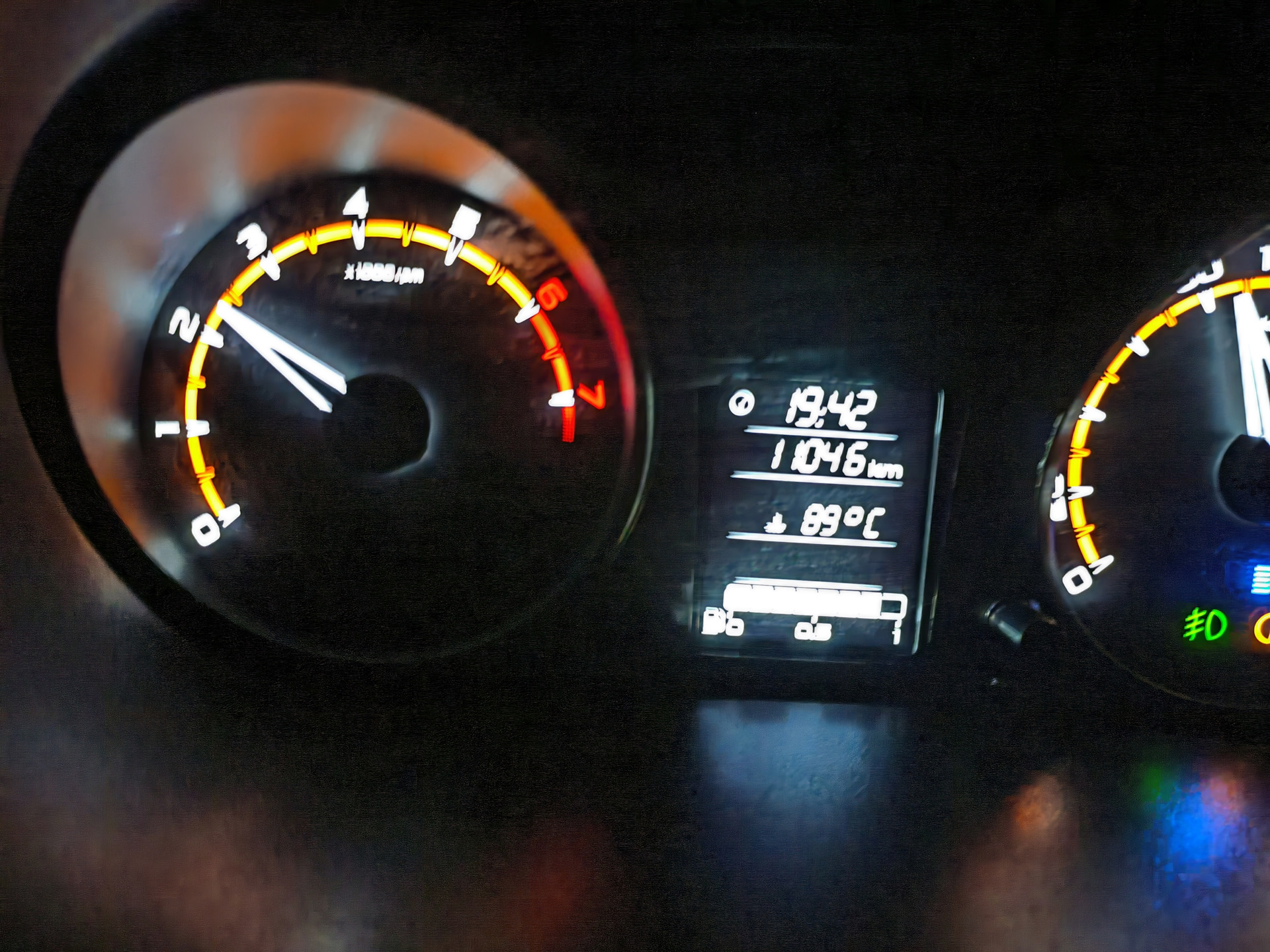

2. Не стоит верить китайским показометрам — они врут! В моём случае примерно 4 гр. в + относительно БК.
З.Ы. Скорее всего вернусь на стоковый термоэлемент подогнав температуру его работы под свои хотелки т.к. вилка его срабатывания самая идеальная. Он самый чувствительный из всех протестированных образцов.
Мира всем.

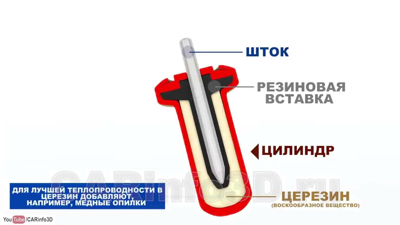

И я не увидел в этих записях замер хода штока до полного открытия.
Полагаю, что он не превысит 10 мм. Если отпилить 6 мм, то оставшихся 4 мм хватит для полноценного охлаждения в более сложных условиях, чем зима?
Это вопрос?
У меня встречный на счёт внимательности прочтения.
Где результаты твоих замеров?

Неплохо еще величину полного открытия замерить. Если меньше 8мм получается, то плохо.
Весна/лето покажут … ))))
Но хочу вернуться на сток термо элемент, он более чувствителен и меньше вилка открытия/закрытия.
Сток ДФТ открывается на 12-14 мм. Получается его можно получается на величину до 5 мм с учетом формы его седла. Но стоит понимать, это весьма временная мера. Если термоэлемент падает по температуре открытия, это значит что резиновый колпачок потерял герметичность и свободное протестантство в полости с воском начинает занимать несжимаемый антифриз.

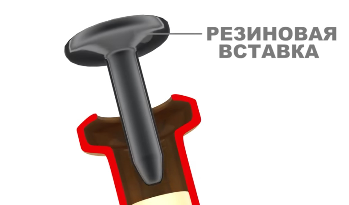

По логике, если антифриз попал через колпачёк из-за плохого резинового кольца, то так же и вытесняется обратно давлением воска.
Там не кольцо, та именно колпачок. Шток напрямую не контактирует с воском.

Завод говорит, что достаточно 8 мм хода, поверхностный теоретический расчет говорит о 6,5. Укоротить на 5 мм можно без вреда. Но интересно сколько всё-таки такая вставка проработает.

Вот работа вставки gates на 88 градусов (производства Израиль) в — 25 по трассе, так и езжу уже вторую зиму
Повезло.
Мне достался производства китай — ни в какие ворота, меньше чем у стока.
Видимо подделка пришла, заказывал на емексе у проверенного поставщика
Как бы тоже у проверенного брал, больше 20 лет с ними работаю.
Сейчас не знаешь где подделка а где оригинал может прийти, я просто старую оригинальную упаковку сохранил вставки gates которую покупал ещё в калину 2 до санкций году так в 2020 примерно, по ней и ориентировался когда забирал эту…
Вот такой приехал. Типа оригинал…
У меня вот такой был номер на 88°С
Maide in israel, коробка где-то лежит далеко
Gates TH00388G1
термостат [88c] 741210283

Съездил в Заполярье — всё отлично, температура мотора на трассе нужная. Вот только вилка срабатывания не нравится. Многовато. Буду стоковый перепиливать.

Когда менял термостат дул компрессором в бачек, патрубки можно снять потом без потери даже капли, а вот термостат снять нужно с блока сливать, там уже без потерь никак.
И дул и кузов наклонял по разному…
При демонтаже корпуса термостата поднимал левую сторону, чтобы минимализмровать потери…
Всё равно чуть-чуть пролилось.

Вставка выгоднее.
У Лузара по температуре качели с большим плечом, считаю это вредным.
6мм — это очень много. Для корректировки температуры в большую сторону достаточно подпилить шток у штатного термостата на 2мм, примерно.
Соглашусь, вставка выгоднее. Когда скинул номер поставщику забыл уточнить — это узел в сборе или только вставка …
К укорачиванию штока и пришёл …
2мм или больше — только экспериментально …
Если больше, может не хватить сечения при полном открытии для эффективного охлаждения.
Только экспериментально …
Надо пилить и проверять.
С Гейтса порядка 6мм спилил.
Да, вам нужную температуру установить удалось, спилив 6 мм. А общий, полный ход штока замеряли? Боюсь, что немногим больше этих 6мм, вам просто не хватит проходного сечения для полноценного охлаждения.
Когда тепло наступит, тогда и посмотрю, хватит или нет.
Это утверждение или предположение?
Утверждение.
Я сам уже пилил штоки и менял вставки. А так же собираю опыт, который публикуют тут.
Чем подкреплено?
Личными замерами.
Где можно ознакомиться с результатами?
Если моих заключений недостаточно, то можете произвести собственные замеры и опровергнуть мои.
Не увидел замеров.
Где и что мерялось?
Предлагаю вам замерить полный ход штока от открытия до закрытия.
Свои замеры покажи!
Как придёт лето, обязательно.
AVF-RZN
Свои замеры покажи!
Вот тут мой замер:www.drive2.ru/l/634214250893554662/
И вот здесь:www.drive2.ru/l/575621826005172404/
Представьте, если ещё 6 мм отрезать, сколько останется?
