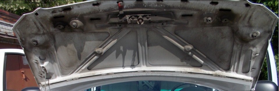

Два года я всё смотрел на грязный двигатель и всё, что вокруг него, всё не мог решиться на мойку, следовал правилу — не мешай авто работать. Но руки то чешутся какую нибудь приятность машинке сделать )))) На большее денег пока нет.
Я делал так ( и этот вариант мойки одобрили многие технари)
Автомойка с аппаратом высокого давления, дождаться пока двигатель полностью остынет( у меня мойка под стоянкой — прогреться не успел утром), запаковать весь короб с предохранителями и всем его электронным добром в средний пакет ( с ближайшего супермаркета)), отключить аккумулятор (снял клемму "-"), сам процесс мойки (стандартный для двигателя на любой мойке), после мойки выкатить авто на солнце на часика 3 с открытым капотом (я авто закрыл в ручную и ушёл домой).
Главное погода, что бы была солнечной.
Машинка завелась без проблем. Может можно проще было бы отнестись к процессу, но всё так дорого сейчас, что лучше было перестраховаться.

Мылось везде где только можно влезть. Результат на фото не раскрыт на 100%, но важно само описание подготовки так как в витосах электроника требовательная и все мозги находятся в подкапотном пространстве.
непонятно, что мылось, только проекция сверху, или по всем закоулкам моторного отсека?
