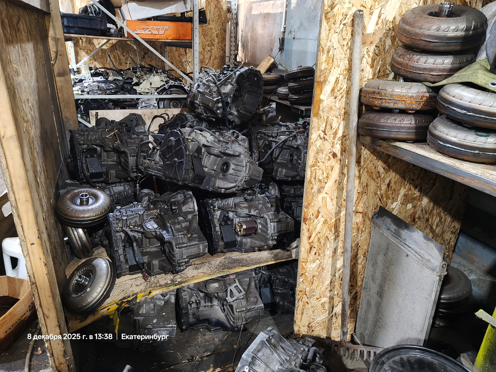

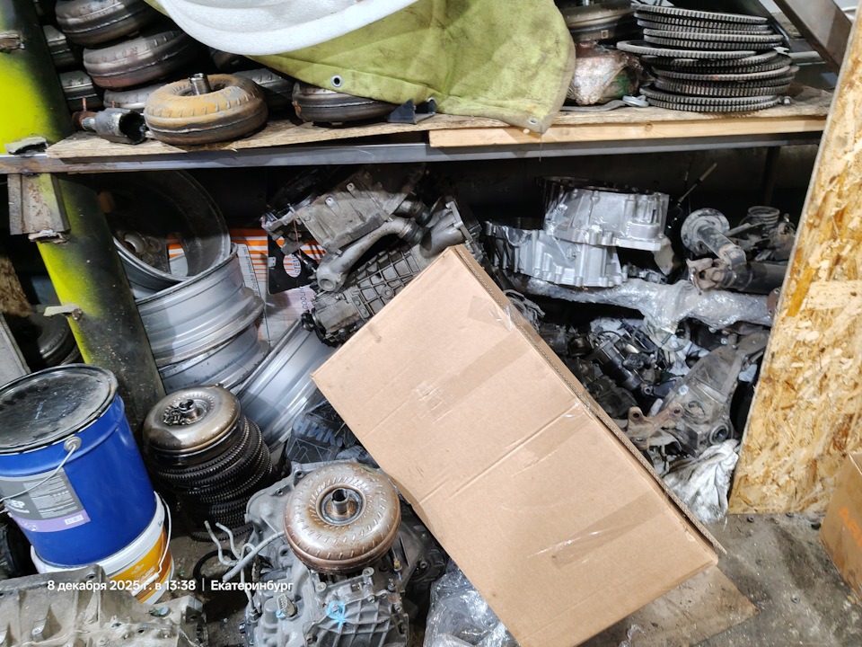

Проезд узкий, помещение небольшое, но сразу понятна специализация:
Заехал на следующий день — физически автомат уже на месте
Педалей уже всего 2
Но забрал машину с полным багажником "лишних" запчастей

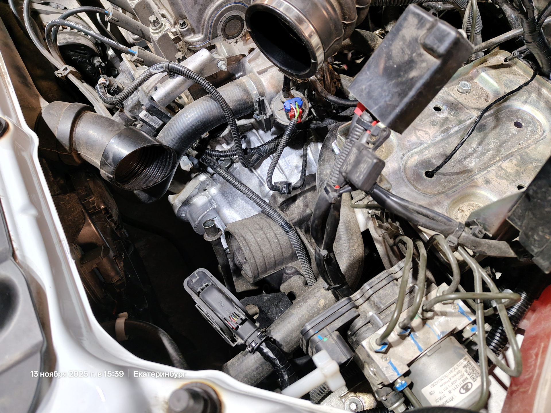

Если по количеству педалей автомат вычисляется сразу,
то увидеть разницу с штатной механикой под капотом, сложно:
надо внимательно присматриваться и знать куда смотреть
щуп уровня масла в коробке спрятан за воздушным фильтром.
Если сильно приглядеться, то можно заметить радиатор охлаждения АКПП

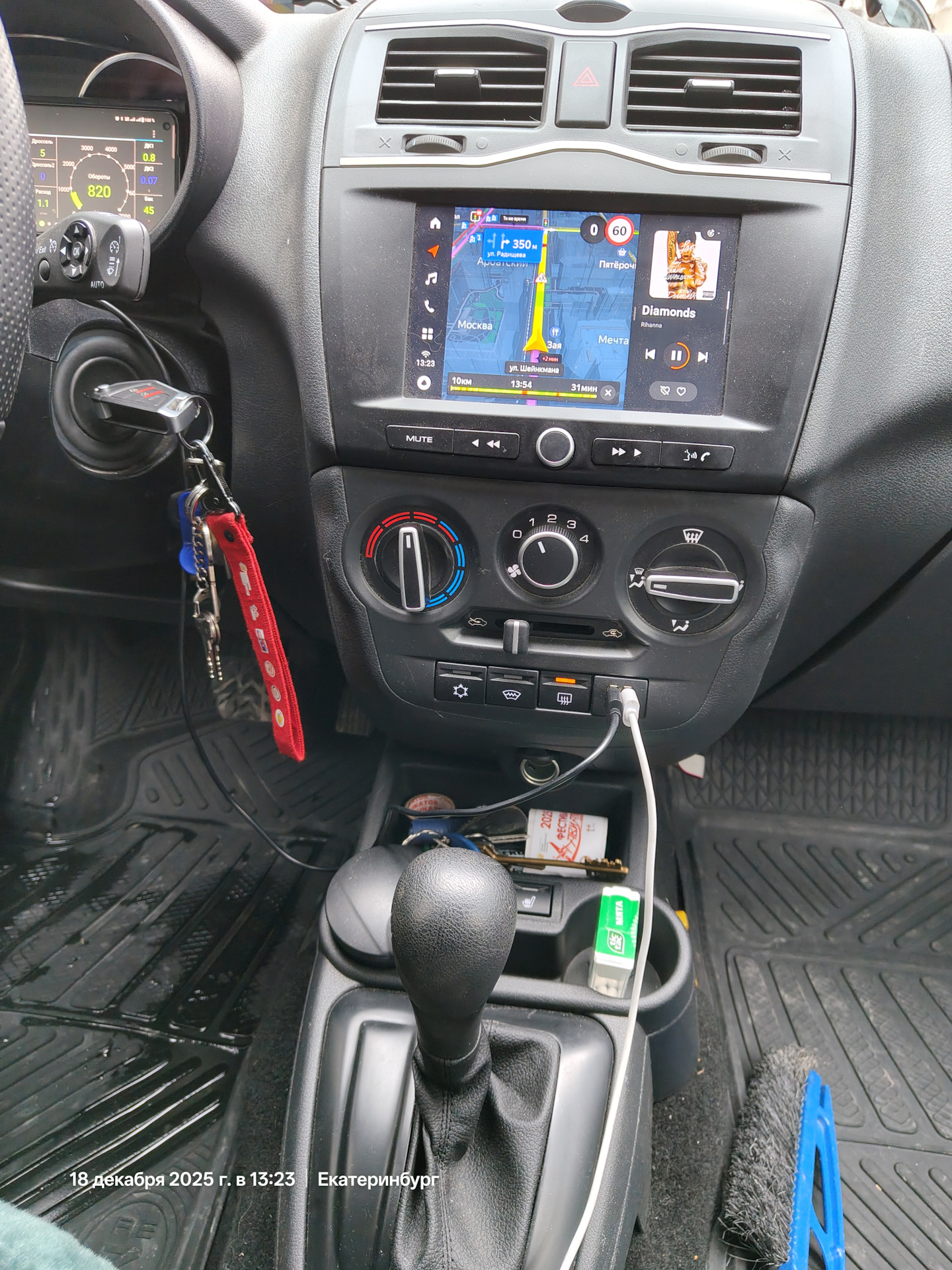

В салоне автомат тоже не бросается в глаза
ручка как ручка, наклейку с обозначениями PRND я попросил не делать. Не вижу смысла.
Подозрения про автомат могут закрасться только если внимательно посмотреть на ручку сбоку
и заметить кнопку.
На панели отображаются только режимы R и N, но у меня всё равно приборка всегда закрыта телефоном, работающим экраном для мультитроникса, обратная связь на ручке информативна = промахнуться мимо нужного режима сложно.

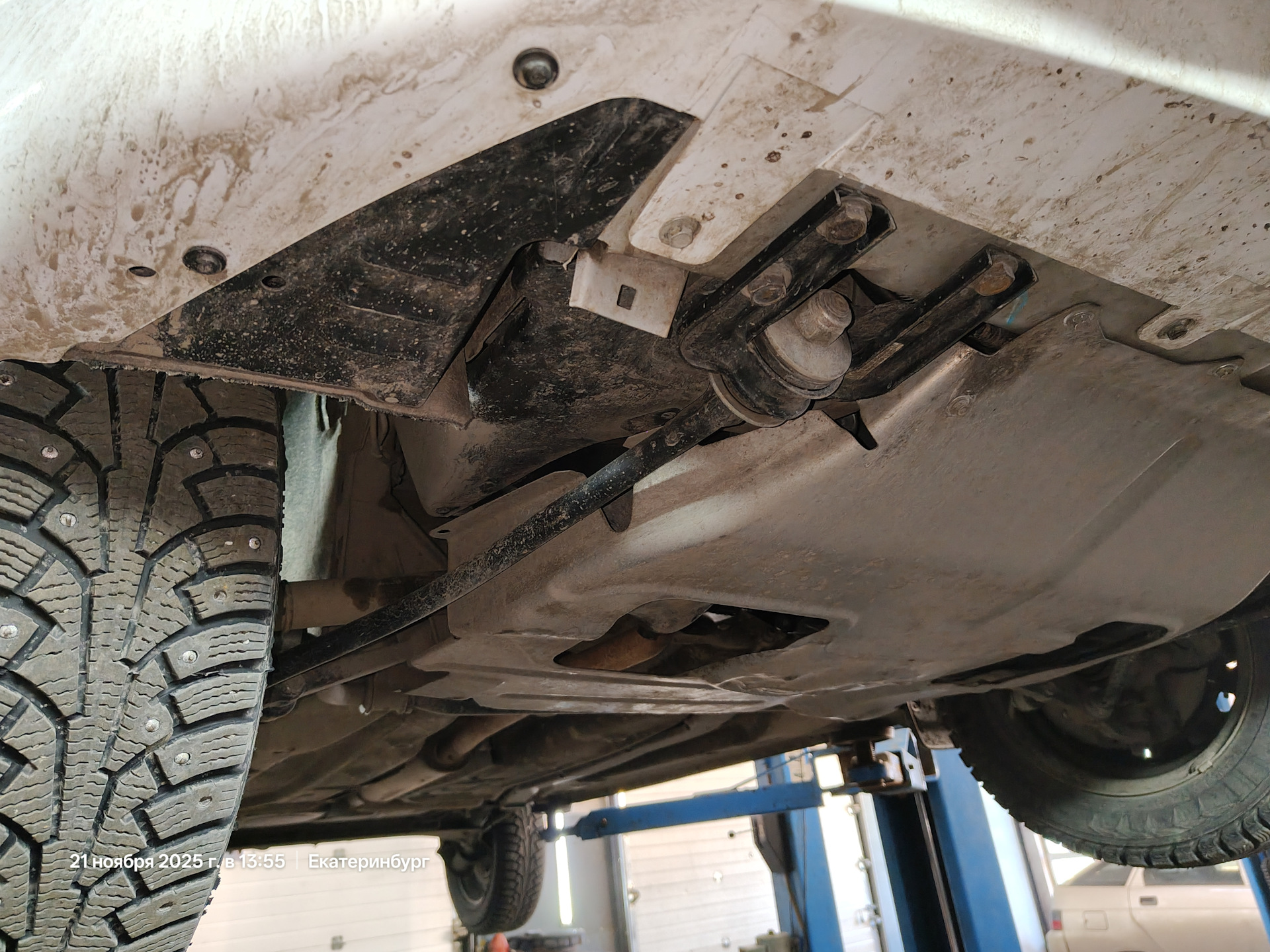

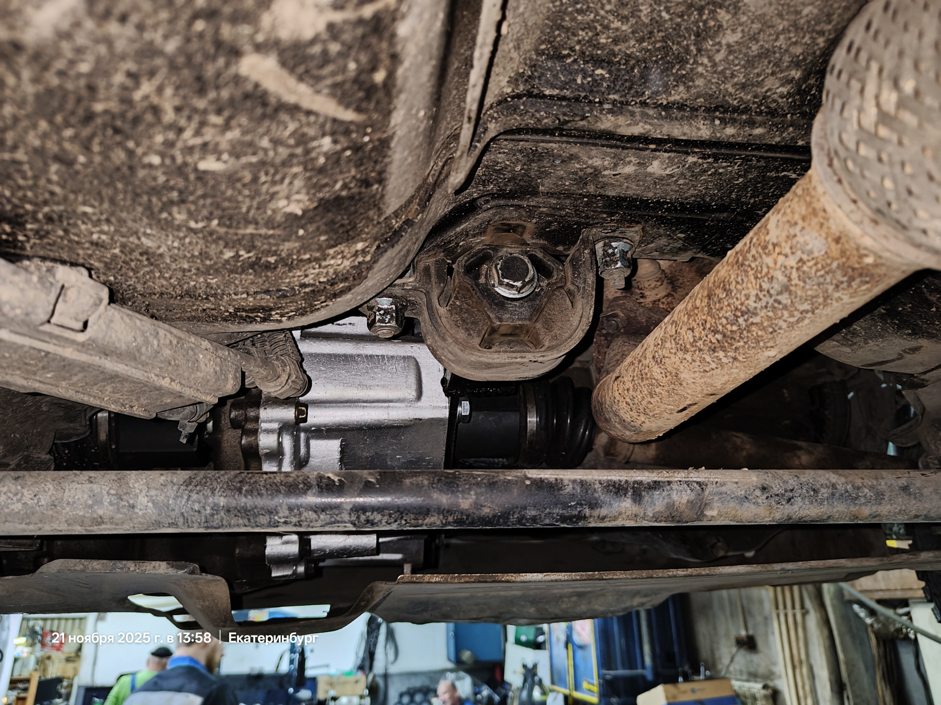

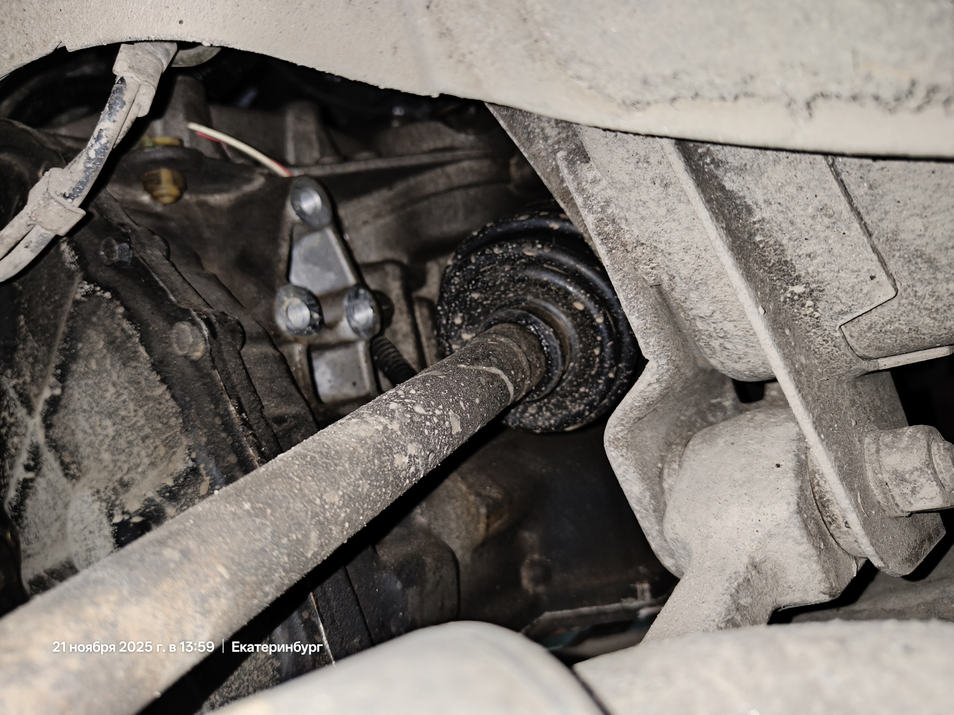

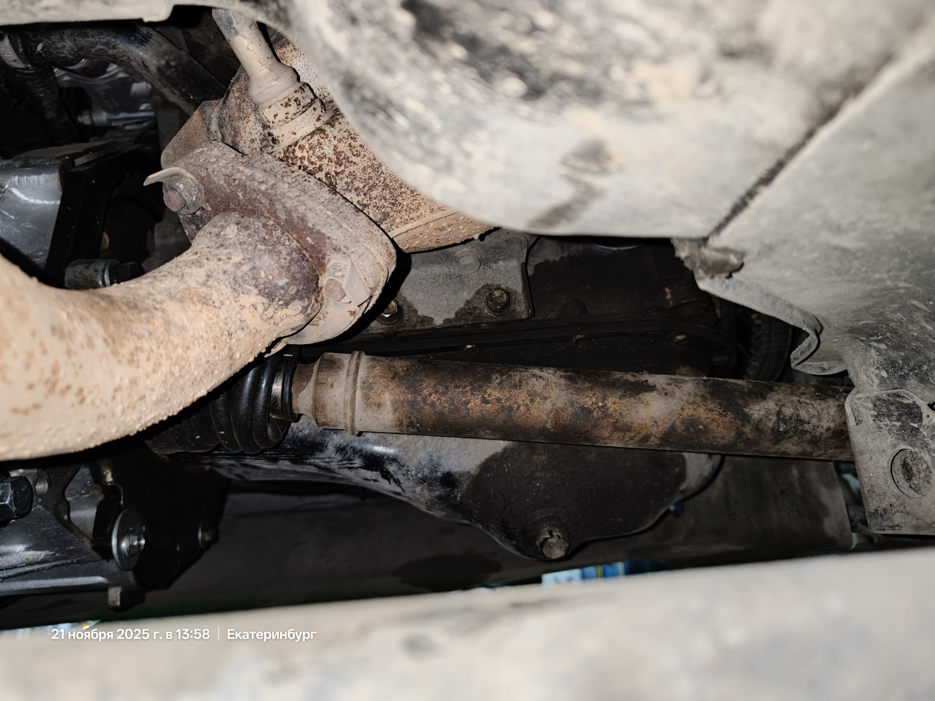

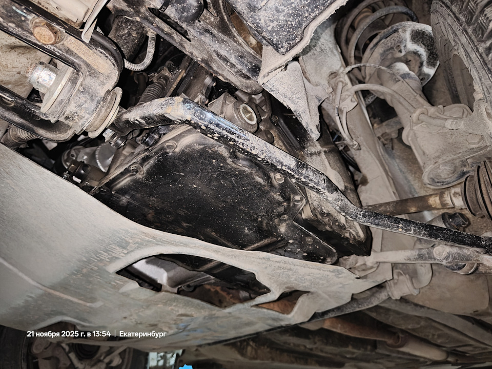

Сразу загнал машину к Нилычу посмотреть на коробку снизу.
На первый взгляд ничего особенного. Сало как сало (С)
Если присмотреться, заметно, что АКПП занимает существенно больше места
Располагается гораздо ближе к лонжерону, а родная левая растяжка заменена на хитроизогнутую кованную
Пыльник двигателя остался родной, но немного измучен и опущен ниже, чтобы не касаться коробки.
Я не самый большой специалист — не усмотрел явного колхоза и криминала.
Сам я точно лучше не сделал бы🤣
Из того, что не видно по фоткам — левый привод заметно короче заводского. Поэтому чуть сильнее тащит в сторону при изменении тяги, но в пределах погрешности измерений. Не уверен даже, что это реальный эффект, а не самовнушение.

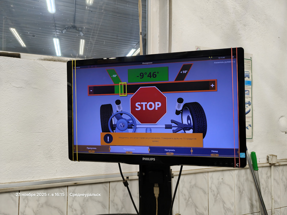

Раз была замена растяжки — заехал на сход/развал.
Явного криминала не обнаружено, но что то подправили

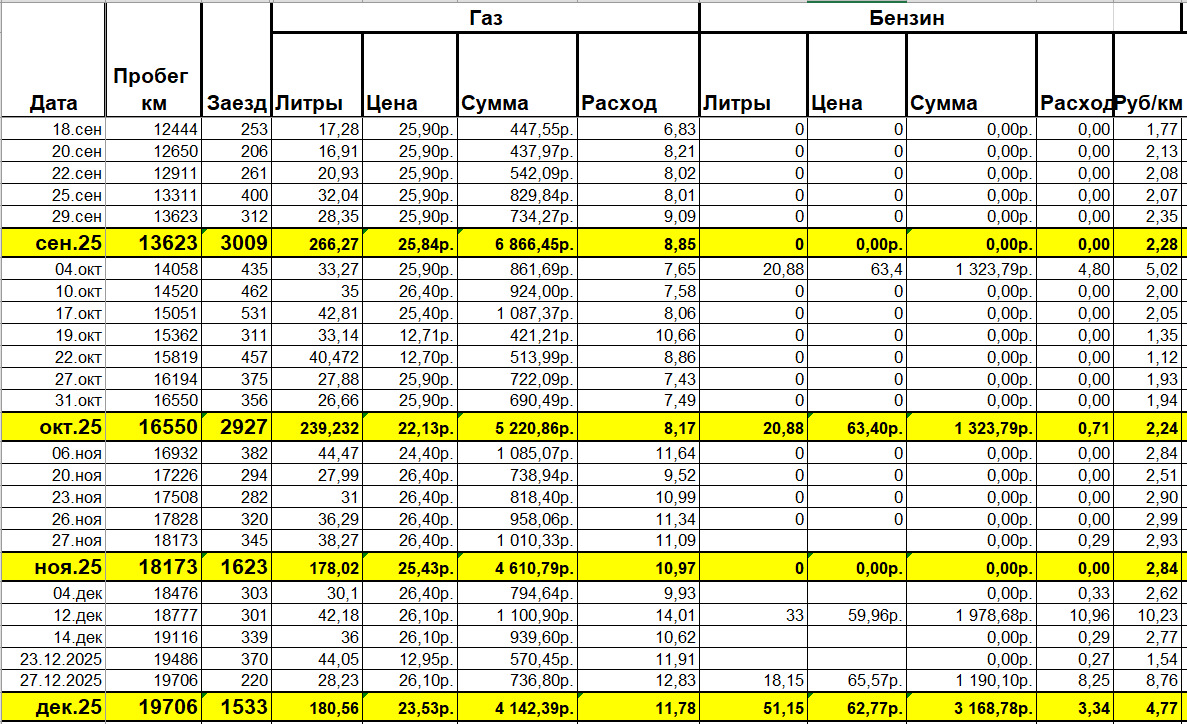

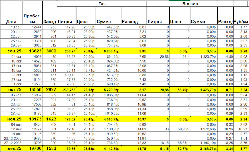

Какой расход бензина стал на автомате?
Корректно замерить сложно- одновременно с установкой автомата началась зима с морозами и снегом.
В таких условиях и без автомата расход повышается.
Навскидку процентов на 5-10 увеличился расход.
Сколько у вас до этого был расход?
очень по разному. в зависимости от условий поездок.
по трассе/по городу с пробками/с прицепом/молотил на холостых весь день заряжая аккумулятору самолетиков дронов…
