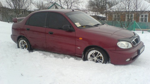

Меня постоянно раздражал брязготение передних супортов, ни замена пыльников (часть пыльника работает как уплотнительное кольцо) ни специальные смазки с бронзовым порошком давали лиш временное затихание но наши дороги убивают все и неприятный шум появлялся через 100-150 км пробега. Решение было принято заменить тормоза и диски Opel Vectra A так они более надежные плюс мне не пришлось даже покупать так как на работе был списан данный автомобиль. Замена не составила большого труда я дольше поднимал машину домкратом, все стало как родное, тормозные шланги остались мои родные.
В итоге тормоза стали значительно лучше и пропал неприятный клацанье
