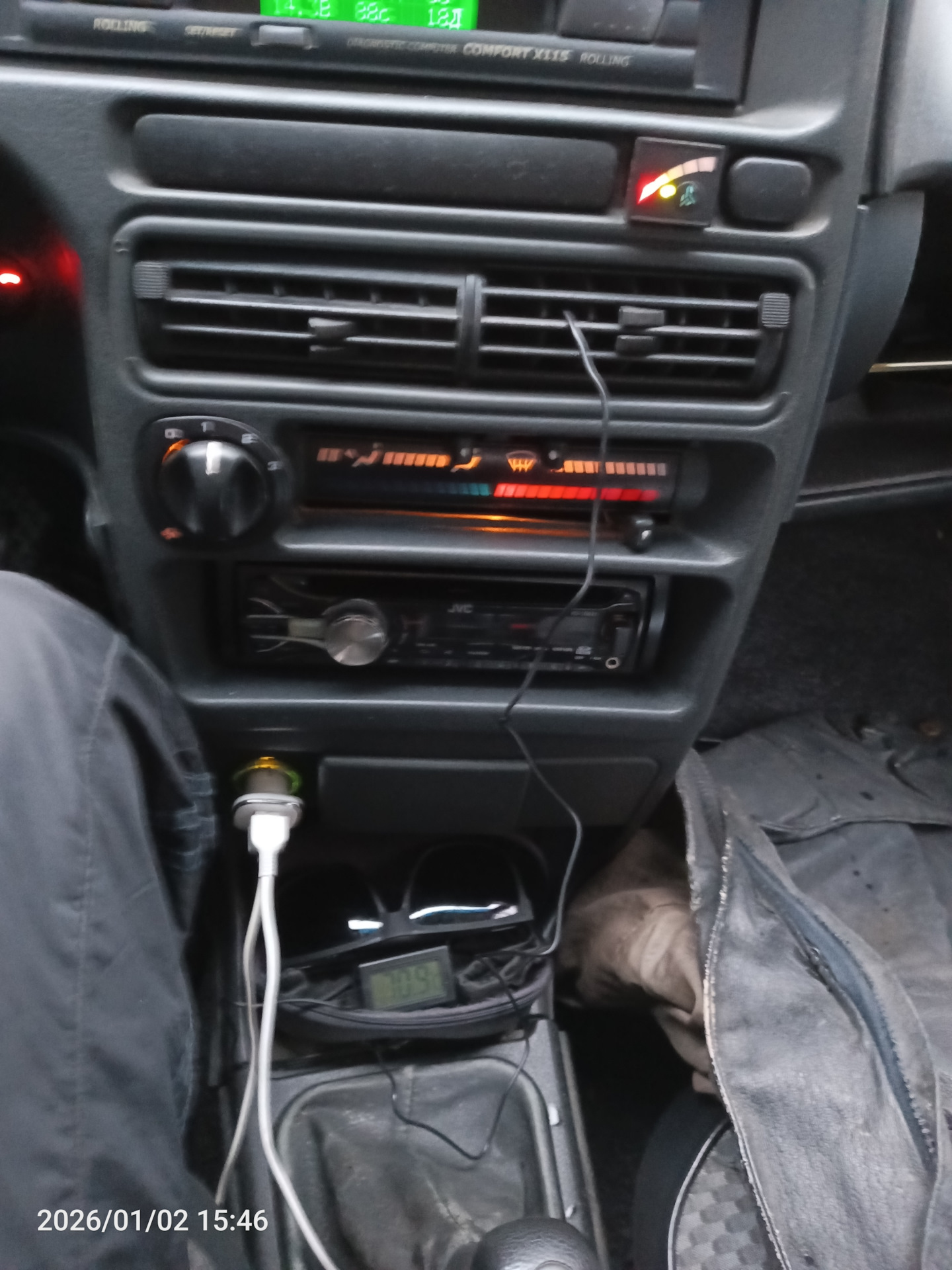

Обратка в РБ струйка бежит, температуру держит 92° и при нагреве вкл. карлсон и двигатель остывает(предположу, что помпа исправна в таком случае), патрубки все горячие, в частности у печки оба патрубка горячие настолько, что не прикоснуться, крышка радиатора отопителя со стороны патрубков — кипяток, а с водительской стороны холодная. Если дать поработать на ХХ с выключенным вентилятором отопителя, то край печки с водительской стороны прогревается и при включении вентилятора печки около минуты печка отлично греет, потом радиатор остывает с левой стороны и снова холод.
На ходу в целом устраивает, достаточно тепло, особенно 3000rpm+, но это не выход. Если на холостом даже еле-еле теплый не дует.
Заслонки все двигаются до упора, что крана, что корпуса печки, на лобовое, в ноги и лицо дует одинаковой температуры воздух.
