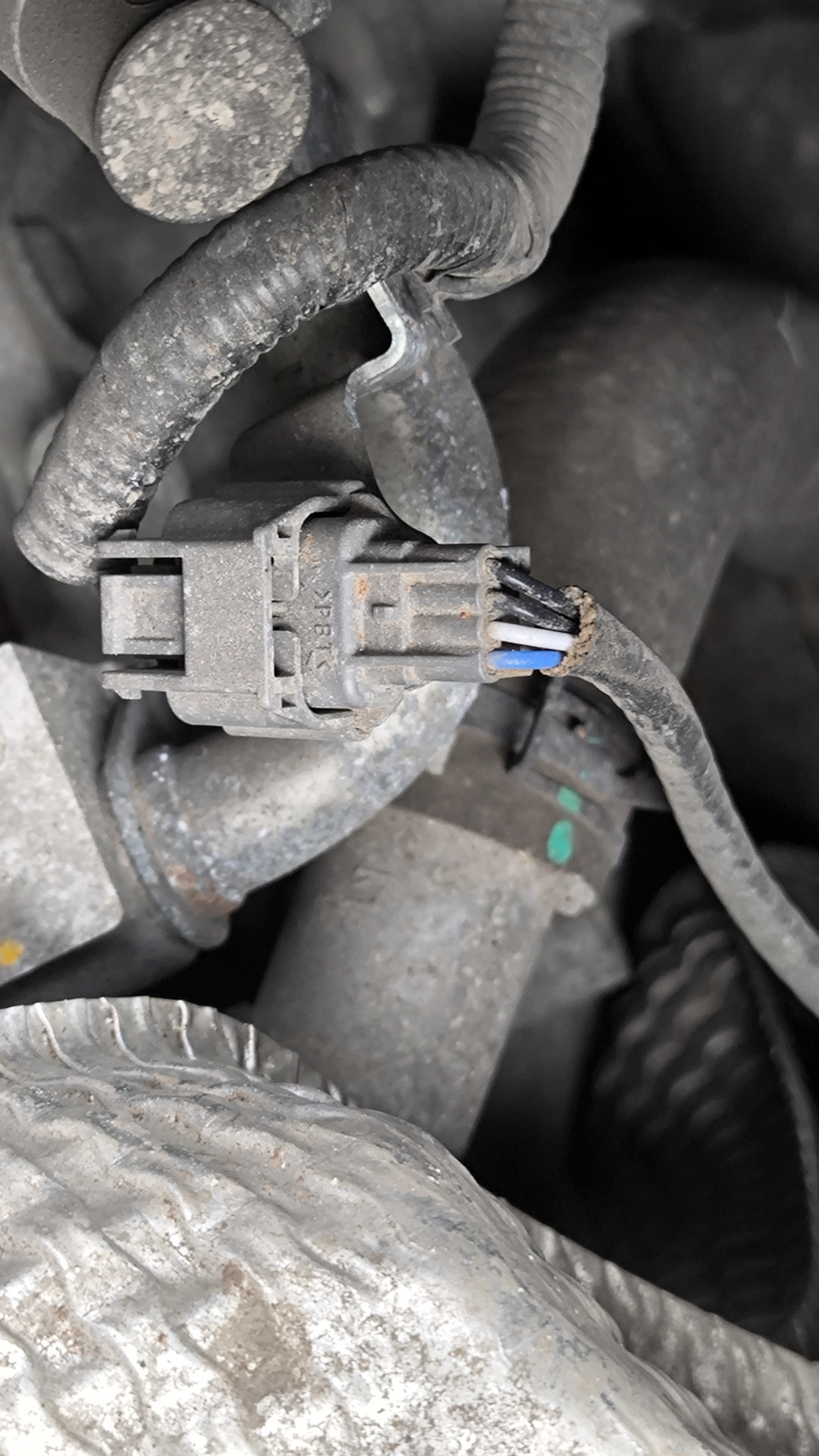

А я вот не знаю уже к кому обратиться. Недавно взял такого же Рога, чек не горел, но затем обнаружил что не работает верхний датчик кислорода.
Купил новый, но ничего не поменялось. Стал прозванивать разъём, там где сигнальный "+" у меня на колодке "земля". Не пойму, то ли на 180° развёрнут разъём, то ли провода в колодке вставлены неправильно.
Может вы мне поможете, увидеть бы какие по цвету провода в какой последовательности вставлены в разъём со стороны ЭБУ. Если можете сделать фото этого места, буду очень благодарен!

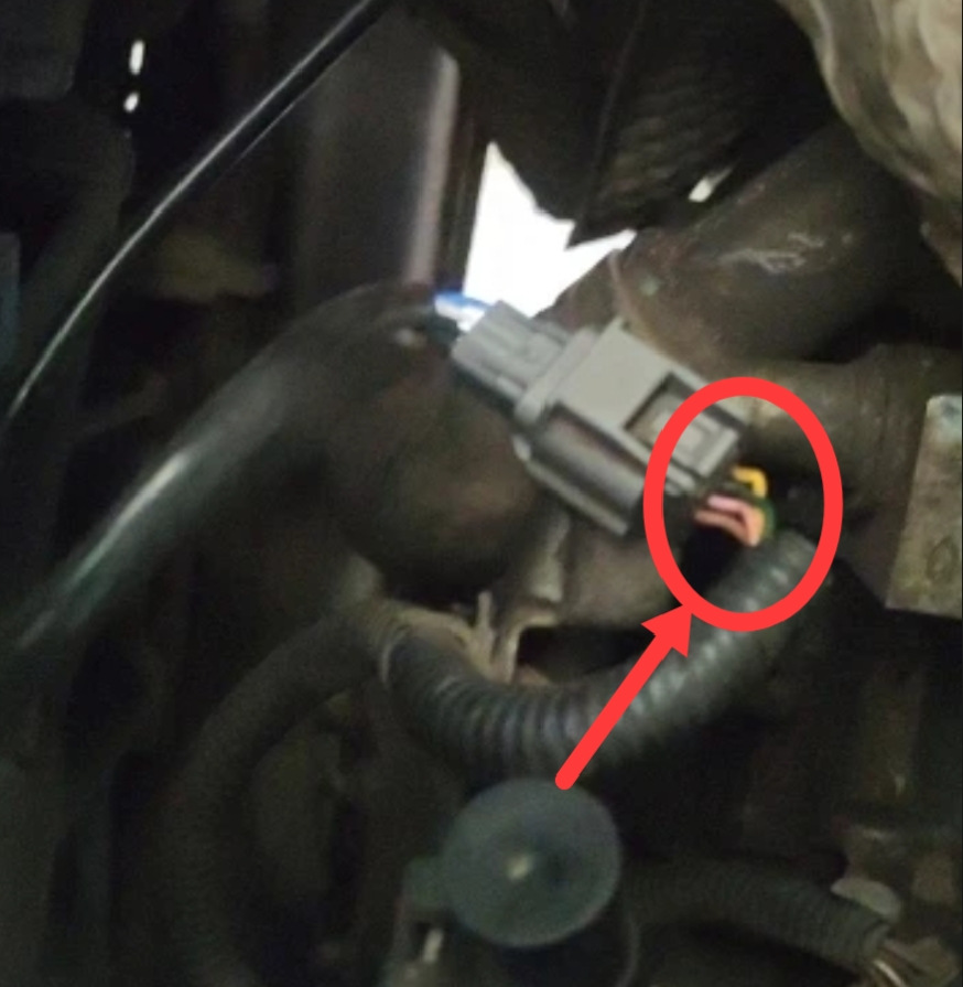

Доброго дня! Конечно помогу, но мне нужно, чтобы вы сфотографировали отдалённо, где в моторном отсеке распологается данная фишка ( или это ДМРВ имелось ввиду на впускном коллекторе ?

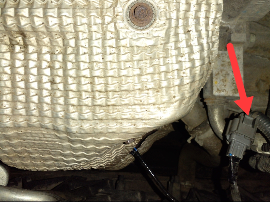

В этом посте хорошо понятно где он находится этот разъём, в районе где выбит номер двигателя.

Вопрос номер 2 — поиск по VIN делали через гугл? Он должен предоставить историю в США на сайтах, например bidcars. Нужно понять, что было с машиной. В москве я бы Вам подсказал опытного мастера, он в районе метро Свиблово. Бываете у нас тут ?
Да карфакс пробивал, удар был фронтальный, пострадала в большей степени левая передняя часть. Я и думаю, возможно разъём раскололся, его заменили, но неправильно сделали распиновку проводов. Мне бы посмотреть как они по заводу должны быть.
В МСК не бываю, 2 года назад ездил ещё на своей Омеге.
Тогда фото пожалуйста подкапотки и обведите место, где искать)
Не знаю так вроде понятно, в районе где выбит номер двигателя.

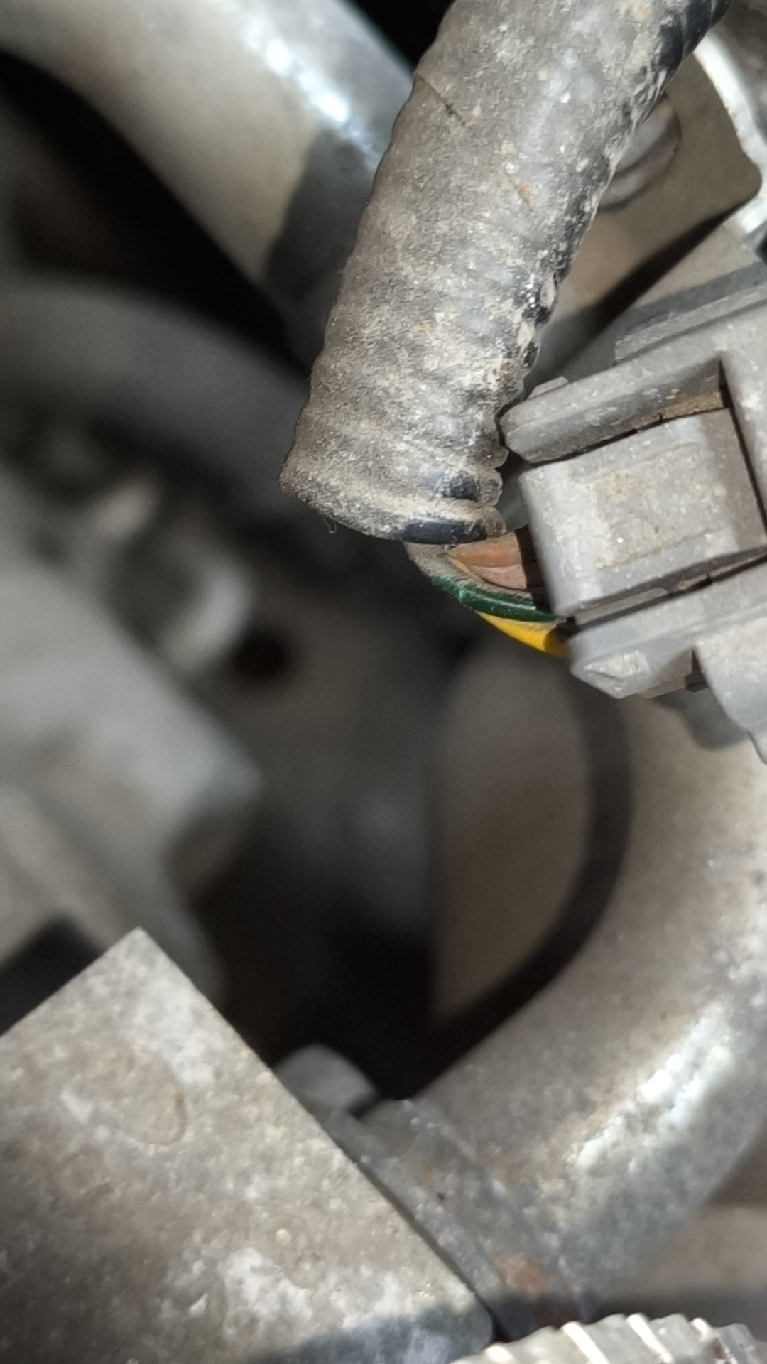

Интересуют именно провода со стороны блока управления которые к фишке подходят, там где указал стрелкой.
Понял, постараюсь на днях предоставить информацию!

Верно сфоткал?
Вот спасибо огромнейшее! А то я уже всю голову сломал, стою с мультиком и смотрю на эти провода, как баран на новые ворота😂
Сейчас перепиную, посмотрим заработает ли ДК.
Пожалуйста!;) Интересно даже, черканите после, что да как!
Поменял провода местами, как у вас, чуда к сожалению не случилось 😔 По видимому в блоке дело. К слову, видно что он он вскрывался и не раз, паяли там что-то, ковыряли.
