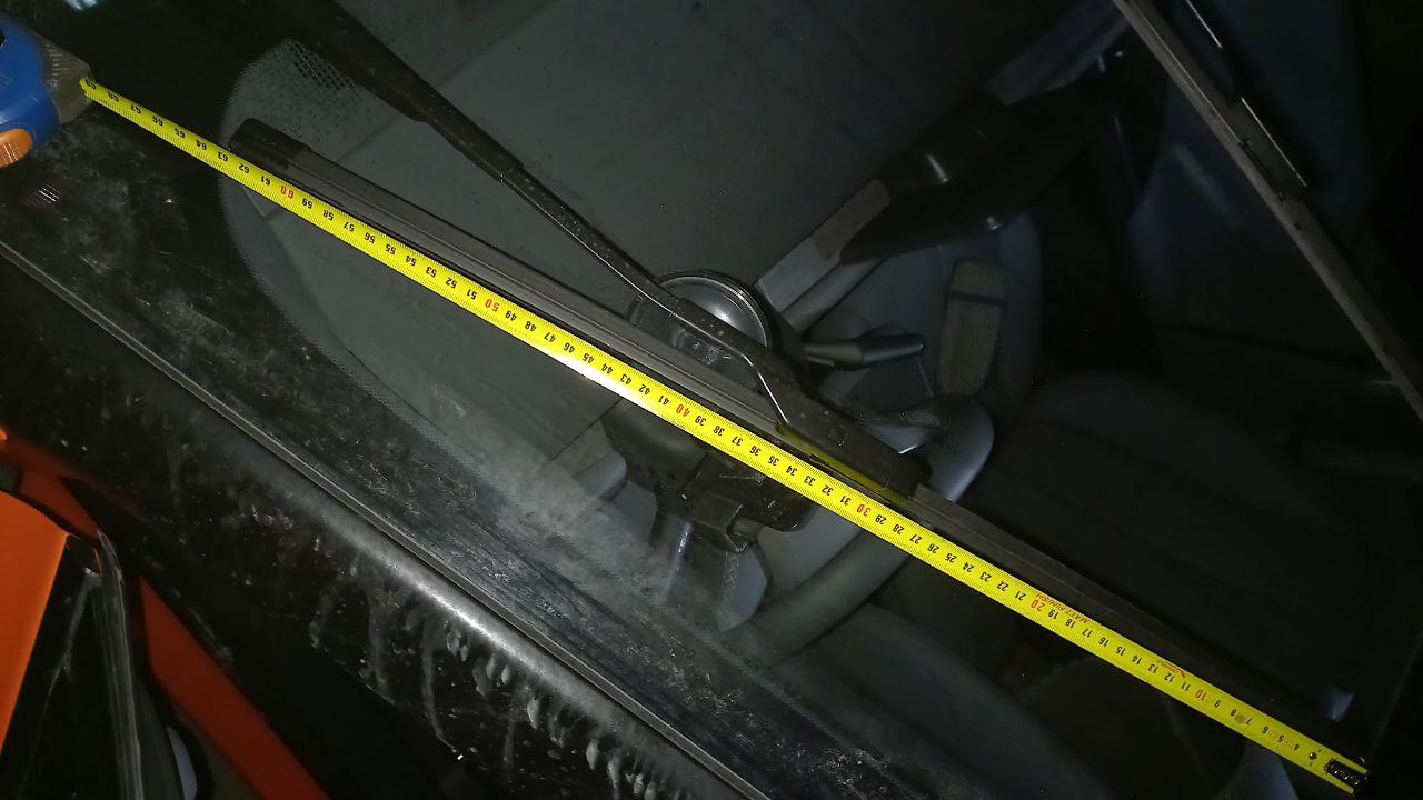

Долго описывать путь не буду — просто поднять щетку не смог, т.к. она уперлась в капот. Полез целенаправлено искать, как их вывести из-под капота. В бумажной книге этого нет.
Длины щеток примерно 63см и 48см:

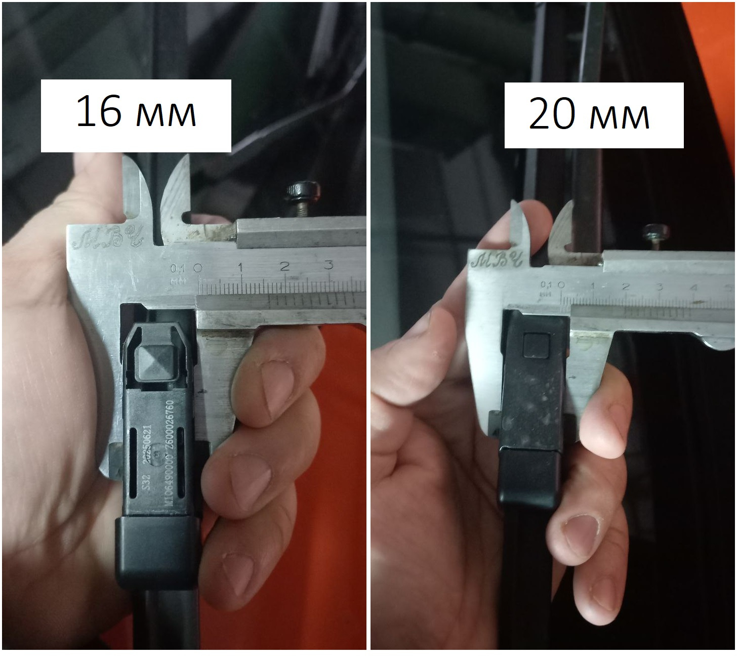

Коды Evolute I-Joy 2025(Dongfeng Vigo) сейчас такие:
Левая S32 20250529 M106490000 Z600026660
Правая S32 20250621 M106490000 Z600026760
Дата очевидна, а вот в конце — партнамбер. Сходу найти не удалось :(

Обратите внимание — водительская щетка штатная 625мм по резинке и 630мм по корпусу. 650мм будет сильно длинее. Хотя там есть место, но чем длинее щетка, тем хуже прижим и очистка. Особенно бескаркасные щетки этим страдают :(
Крепление дворников называется Push Button, скорее всего 19мм, как на ВАГах. Продаются на каждому углу :)
По факту щетки 16 мм. Поводок 20мм. Смущает, что на фото с китайского форума написано 19 и меряют они внешний размер поводка. Завтра попробую в розничном магазине оба размера померить. И может еще размеры нужные подобрать 475 и 625. Хотя плюс 5 мм, я думаю пройдут, а это уже более распротраненная кратность. Завтра проверю.
Значит узкий push button, если 16мм. С 475 проблем нет, например Bosch Aerotwin AP475U, а вот с 625 — сложнее, пока не нашел отдельно, только в комплектах.
