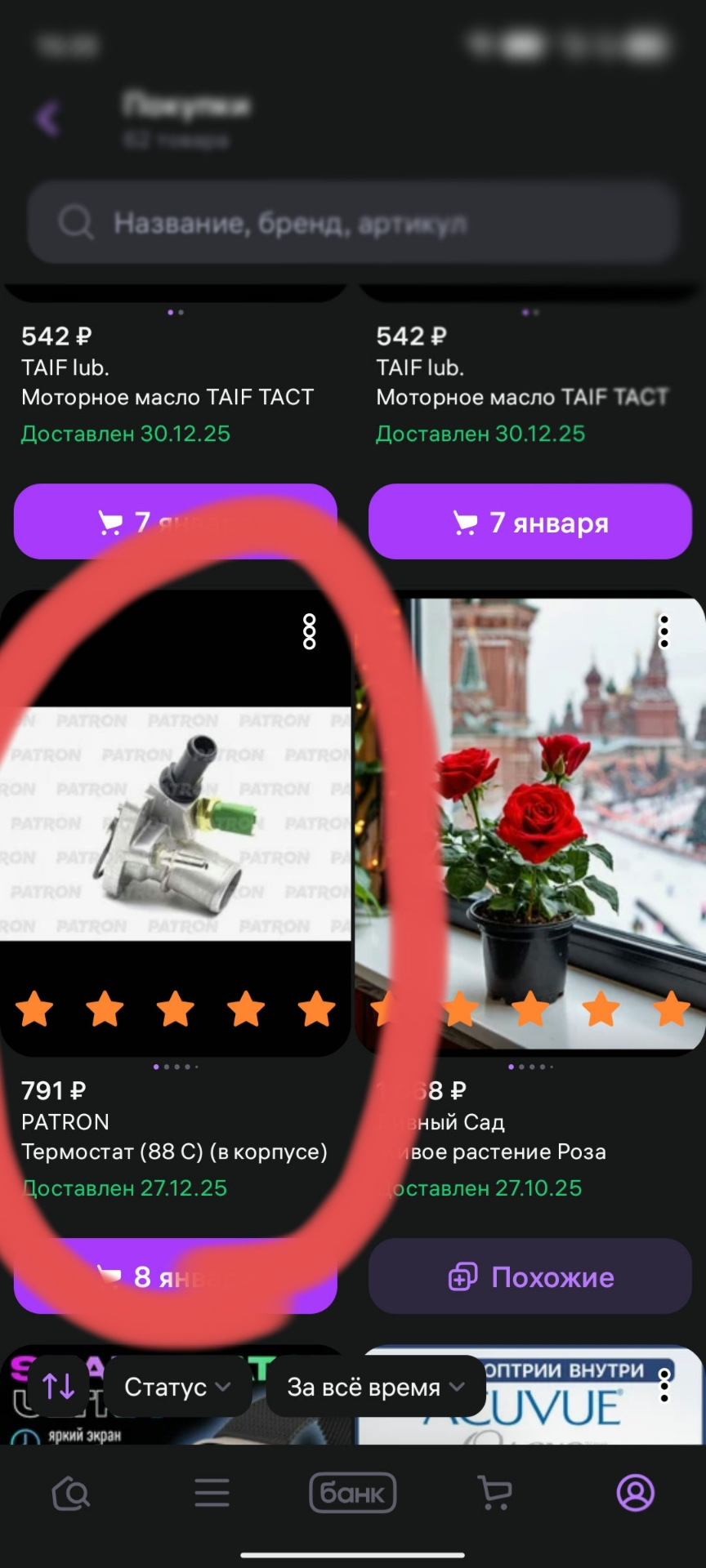

Второй момент: поменял термостат, с момента покупки машины мозг делал мне, жижа грелась долго и остывала в мороз на ходу, термос был постоянно приоткрыт походу. Стоял производитель Berh, поставил patron, посмотрим сколько проживёт, цена смешная была, на вб 800р.
Запчасти на фото: 301225
В итоге сделано установлено, работает как надо.

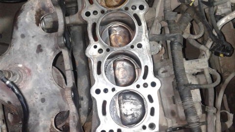

После всего того же самого, масложор сократился, но особо не делся никуда…и поршни просверлены…вот как так… подозреваю, поршневая енмак все таки говно…80 тысяч после капиталки, масло кушает, и в сапун кидает потихоньку…ещё 80, и надо будет пожалуй лезть кольца менять…

Тоже после капитали расход масла ушёл в ноль
Как этого добивались? Поршня сверлили?
Я сверлил, в блоге есть про это

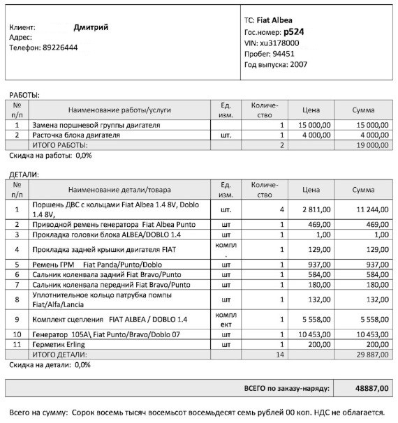

Замена поршней, колец, колпачков, и расточка блока. Без последнего, при замене только колпачков и поршней, расход масла резко увеличился. Обойтись полумерами не получилось. Сделали все отлично, движок как новый стал
Спасибо за объемную информацию. А поршня не сверлили?
Нет. Честно говоря я о таком и не слыхал никогда и не совсем понимаю, зачем это.
Цены сказка. Особенно поршни и генератор…
