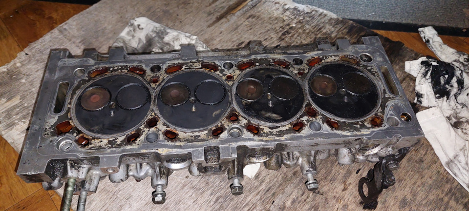

Сняв голову ничего критичного я не заметил. Явных пропусков газов не увидел. Отмыв всё с большего, и сняв коллекторы повёз голову на шлифовку, и вот уже там мне тыкнули на одну из прогнивших дырок охлаждения. Стенка была уж совсем тонкой. Вот оно что! Дырку подварили, голову шлифанули. Клапана не протирали и даже не снимали)) Шлифанули вместе с ними)) Это было моё пожелание. Делать так не советую. Дальше началась сборка.

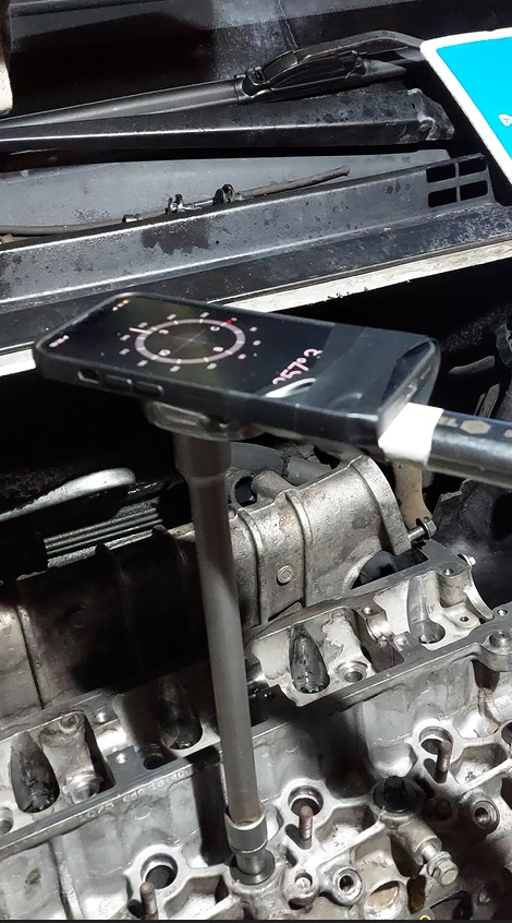

Впускной коллектор был капитально так забит. Чистил его методом выжигания. . Взял кислородный резак, и выжег весь нагар. Можно и обычной горелкой. Тщательно прочистил все поверхности от старых прокладок. Все масленые каналы на гбц промыл брейк клинером и продул компрессором. Очистил все поверхности и начал собирать. Бошку ставил один. Тяжеловато, но возможно. Главное не торопится. Болты затягивал по мануалу.

иногда затяжка болтов гбц по руководству отличается от того, что указывается на вкладыше с прокладкой. и зажимать нужно именно как написано на вкладыше.
