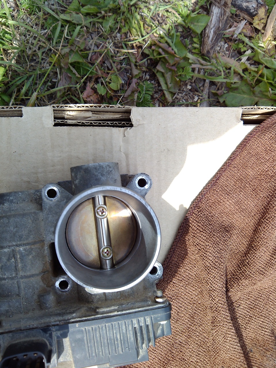

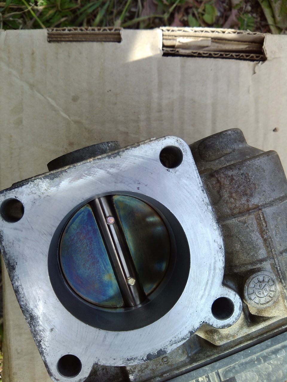

Сегодня вычистил дроссельную заслонку. Была не очень грязная, хорошо прочистил торцы заслонки и вымыл грязь в местах соприкосновения заслонки с корпусом. Поставил, завел, обороты в норме, больше не плавают, двигатель не глохнет. Обучение не потребовалось.
Комментарии 2
Так же было. Правда при перегазовке при заводке движок не глох, а вот без перегазовки глох. Вылечилось тоже чисткой ДЗ и обучением.
Аналогично, с перегазовкой не глох. Но на малых оборотах машина дергалась, не ехала. Теперь все нормально.
