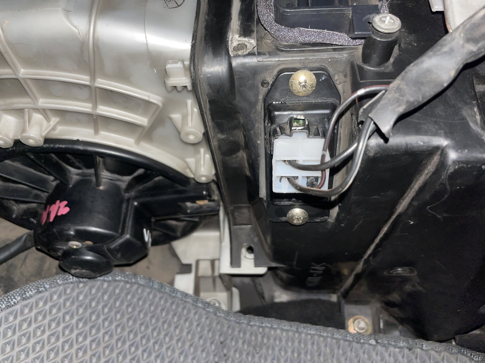

Радиатор печки был горячий, а вот вентилятор отопителя перестал крутится. И тут я вспомнил, что когда разбирал все, увидел прелестную фишку…
Фишка шла на реостат отопителя.
По фото модно понять, что тут ОПЯТЬ что-то замкнуло. Резистор оплавлен.
Полез в интернеты. Естественно в моем городе в наличии ничего нет. Заказывать и ждать, не вариант.
Буд разбирать.
Крышка просто приклеена, аккуратно поддел, и она снялась.
Не торопитесь поднимать плату, чип прикручен к алюминиевому радиатору, его надо сначала выпаять.
Чип сидел на термопасте. Все почистил и прикрутил обратно.
На плате три контакта. Два силовых и один управляющий. Отвалился от платы как раз управляющий. Припаял его на место, нашел подходящую фишку, и все собрал обратно.
Обжал провода и благополучно все вставил на место. Теперь все работает прекрасно, можно ездить дальше.
