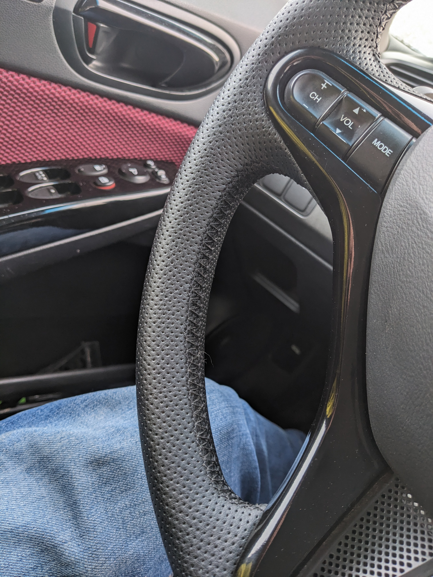

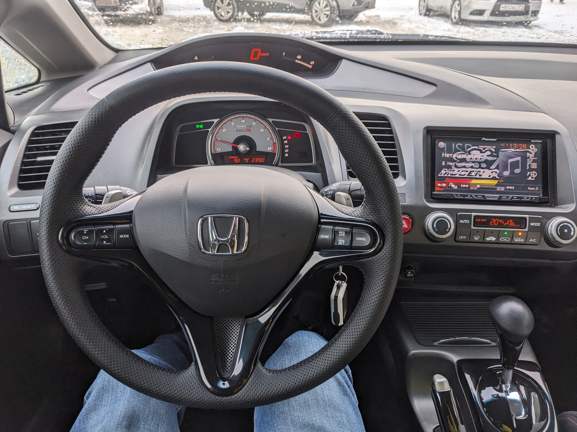

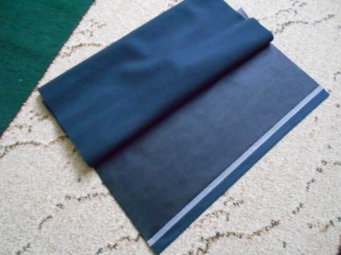

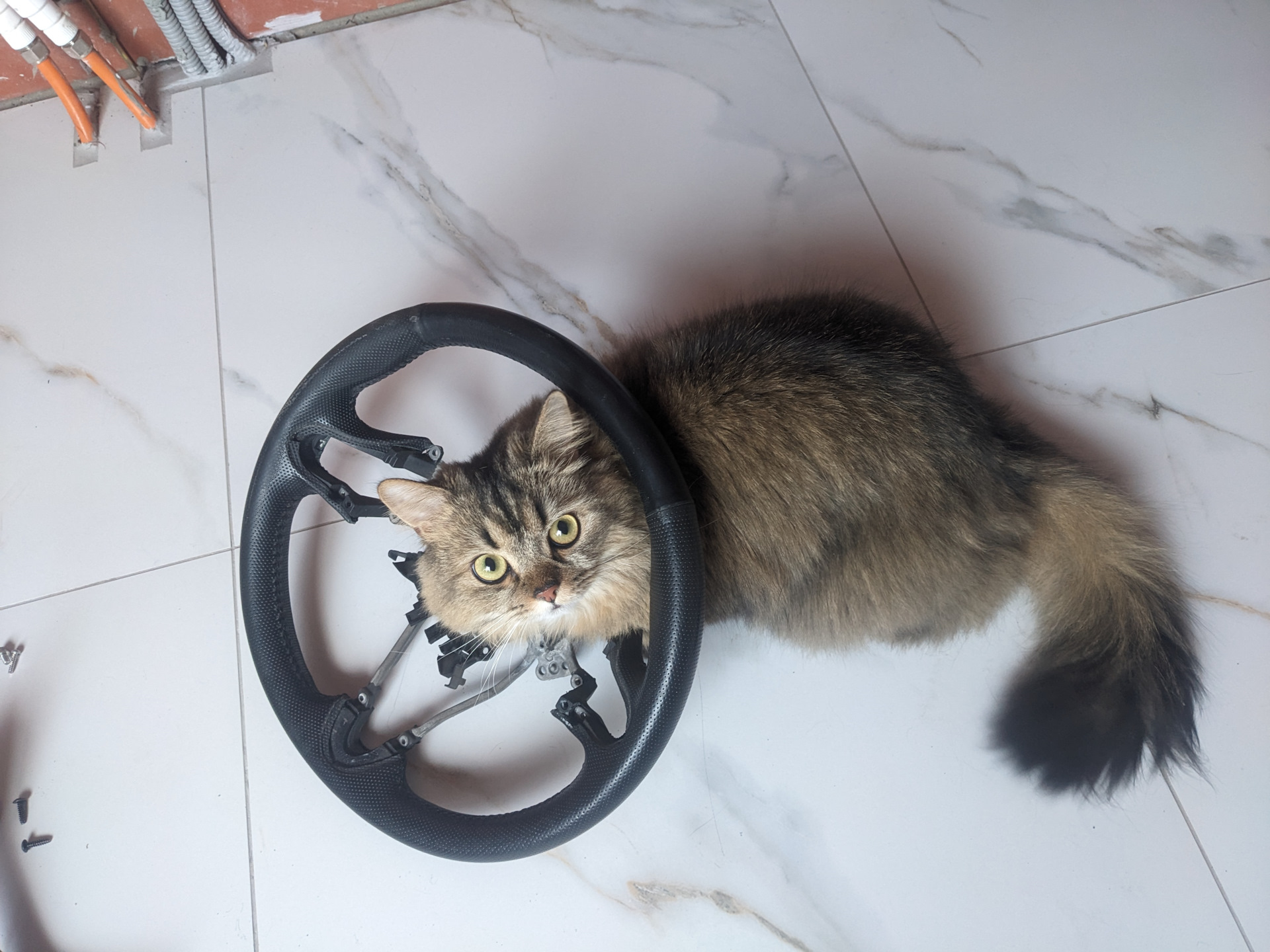

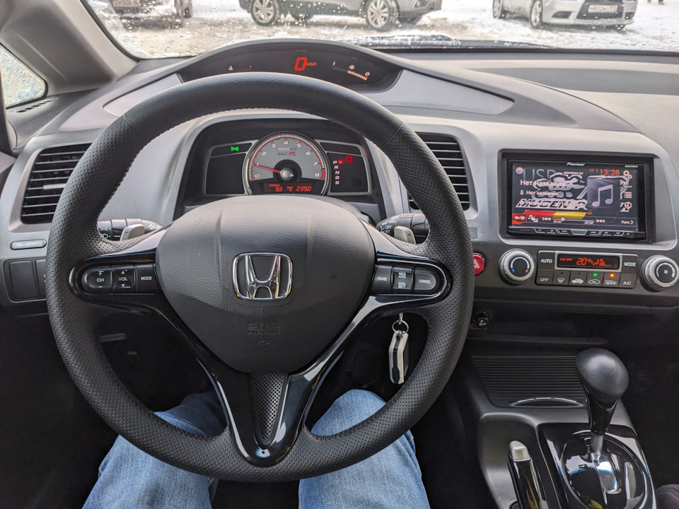

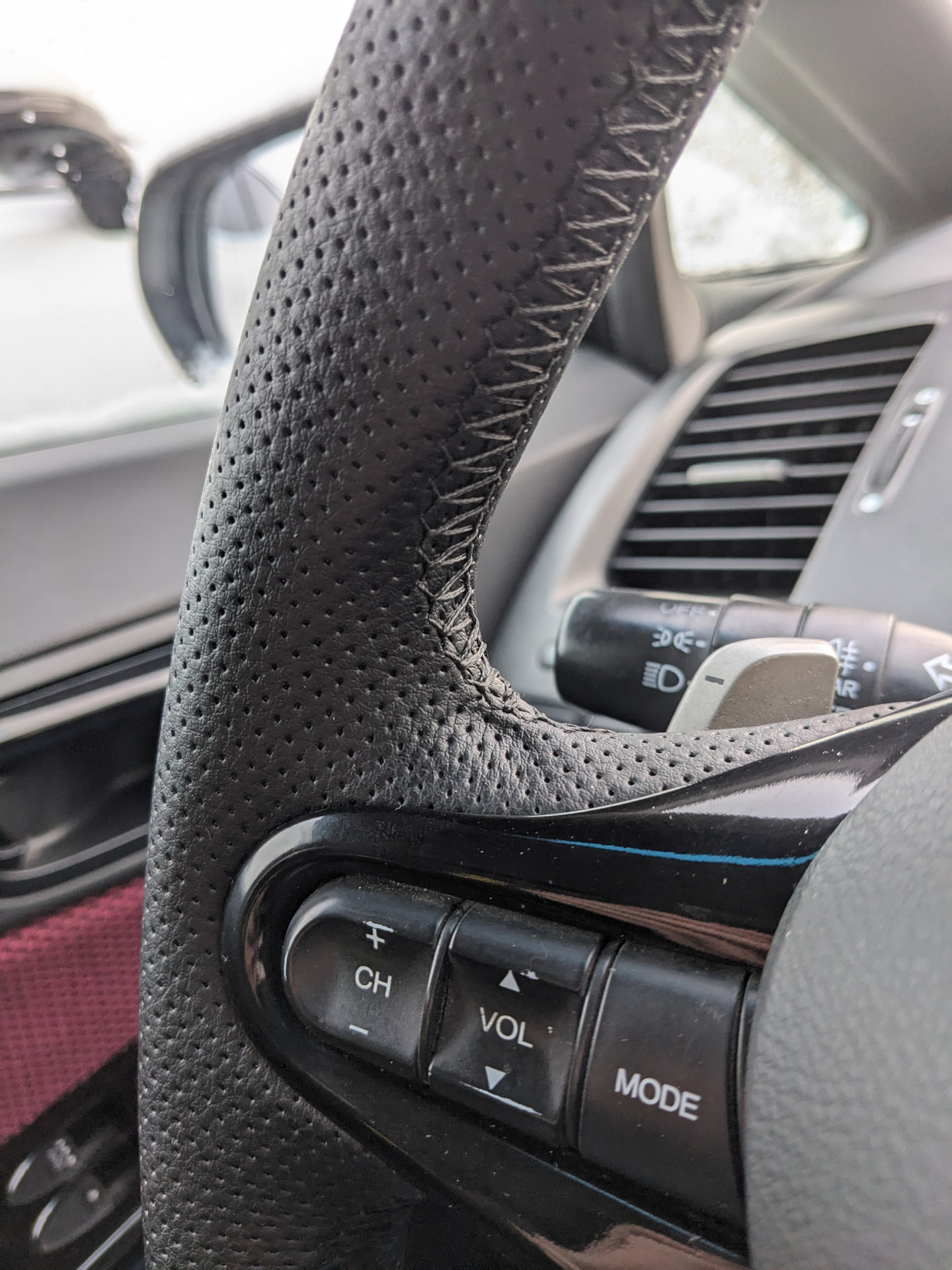

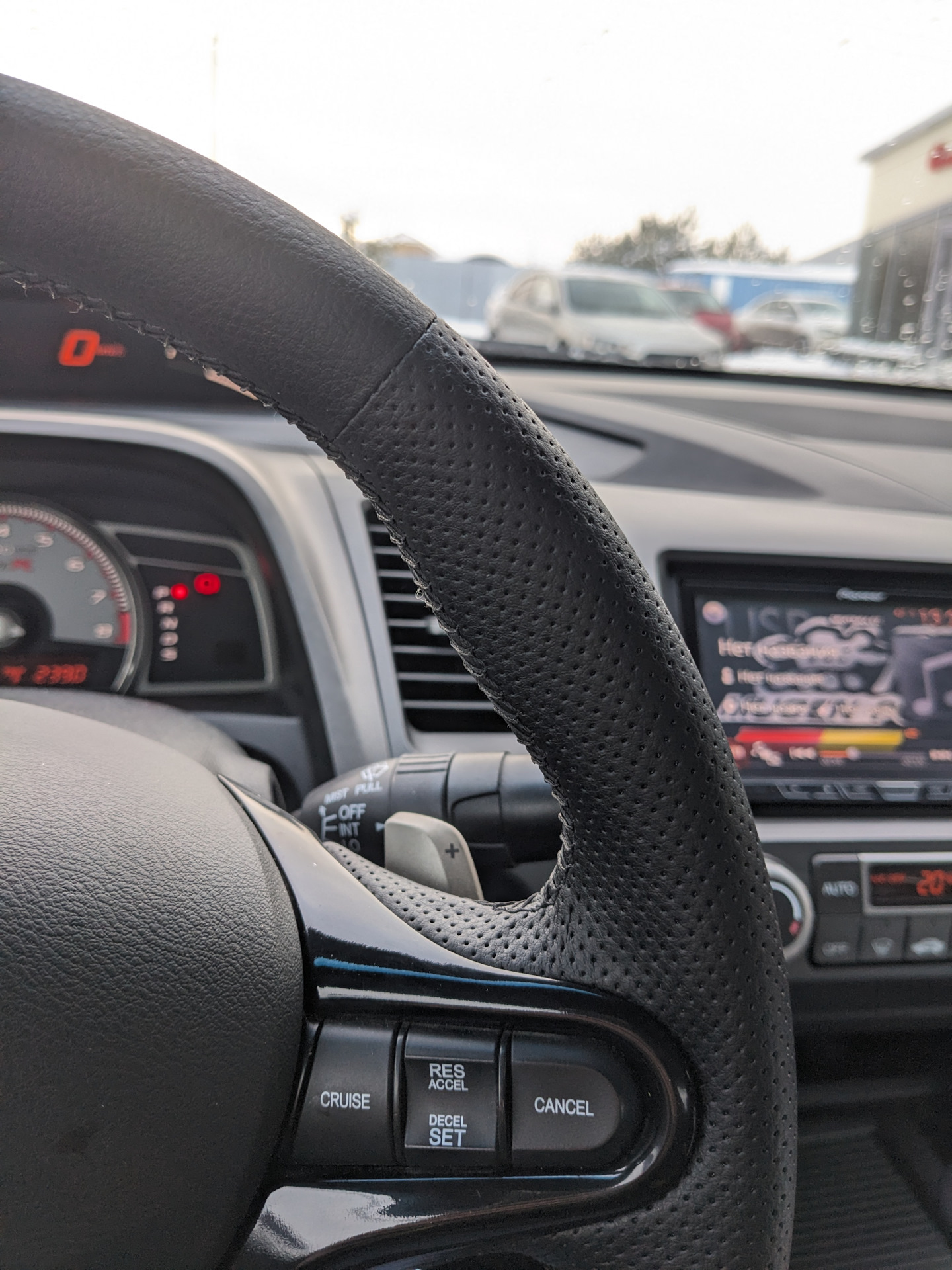

Перед Новым годом заказал оплетку на руль с синего магазина взамен заводской. Не стал брать красную строчку в моих руках она рано или поздно станет грязно бордовой. В праздники решил заняться, делал первый раз по видео инструкции. Благодаря своей косячности отрезав заводскую оплетку по шву тем самым сделал разметку для новой оплетки) Со швом решил не заморачиваться сделал спорт версию. Потратил примерно 3-4 часа без спешки играя с котом нитками, спицы полностью закрыты, везде всего хватило. Смело рекомендую за 1000 отлично получилось, у нас за перетяжку экокожей хотят 6к.

По каким видосам учился?)
Использовал клей или скотч?
На Ютубе от пермь рулит, клей из комплекта только на спицах
Тактильно очень приятно после перетяжки. Почти как после малярки) авто вновь подмолодилось
Совсем другой материал заводская гладкая, эта шершаво- матовая. Хотел наппу, но цены жуть. Салон да, посвежел, осталось потолок в черный затянуть.

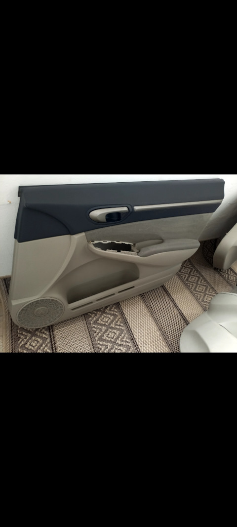

Отлично получилось! Интересно сколько ходят такие оплётки? Подлокотник и карты дверей из кожи молодого дермонтина пару-тройку лет юзаю, пока нет намёка на износ и усталость, думая тут +- также будет, а потом можно будет ещё на косарь раскошелиться )) С новым годом!
Взаимно С новым годом! Самый главный плюс этих шкурок цена, износятся и снова пару монет и новые. Но опять же в них есть качество, был дермантин купленный в городе он в три раза тоньше чем от китайцев.
