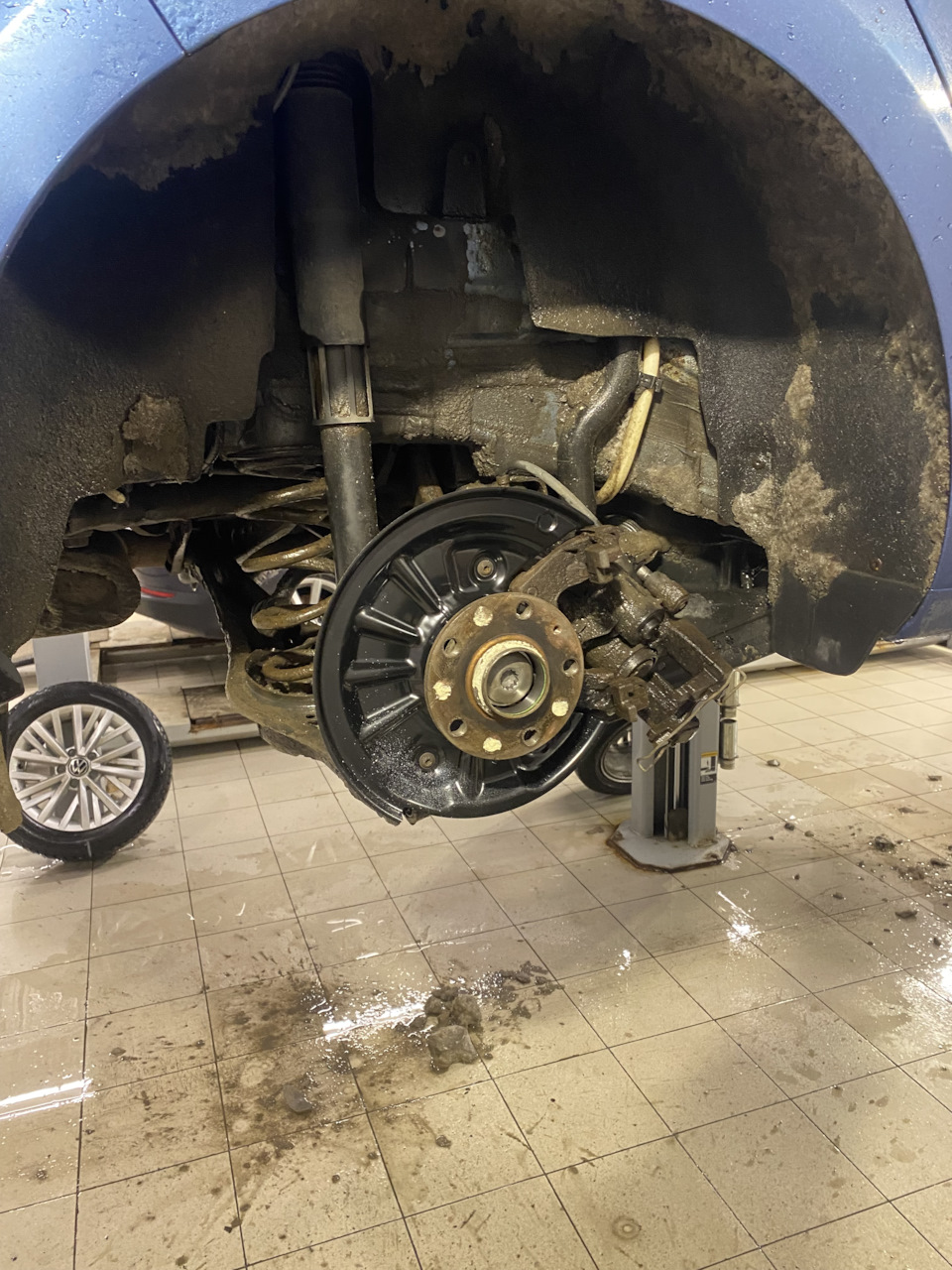

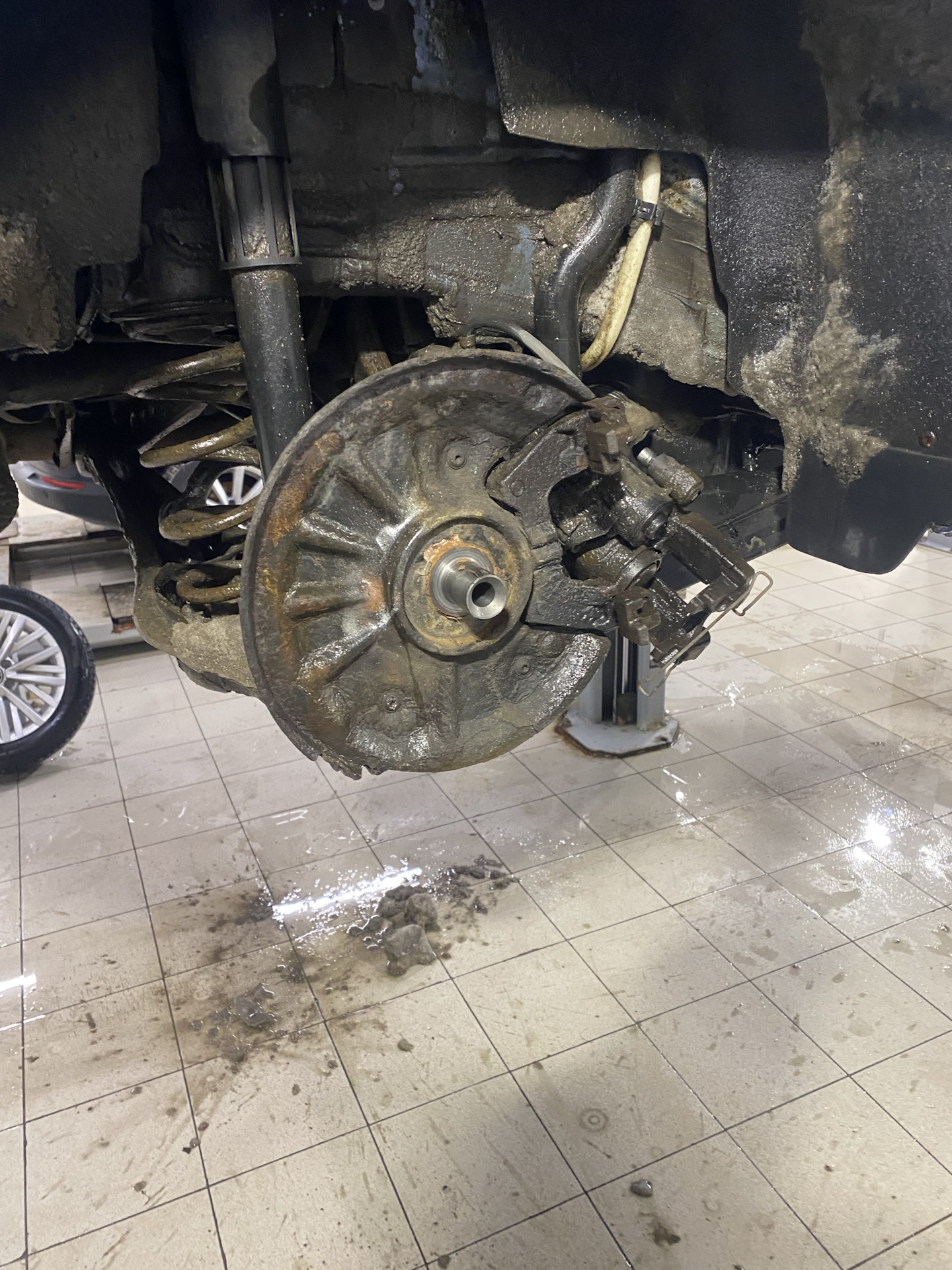

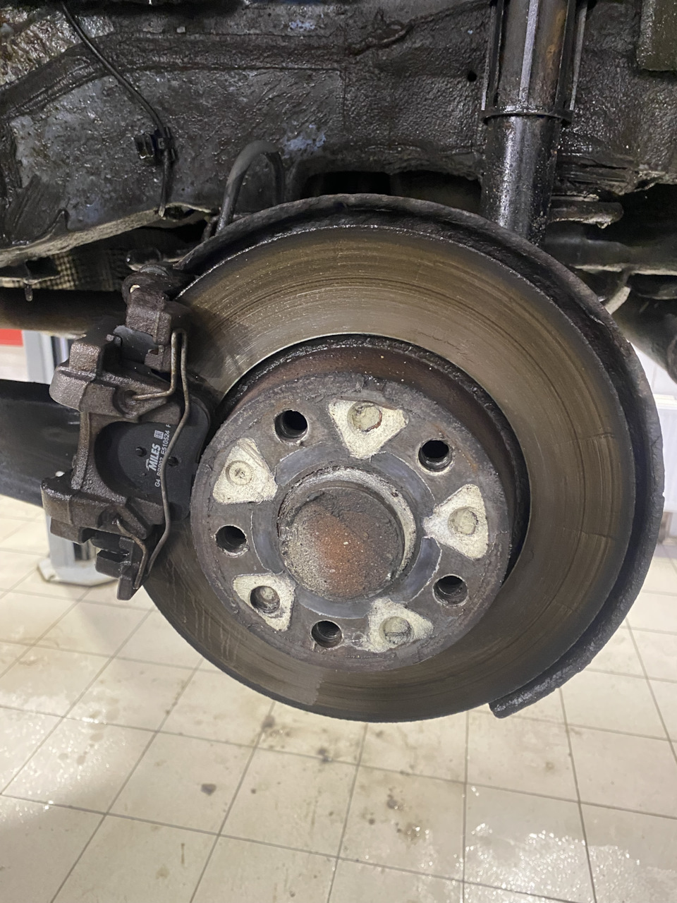

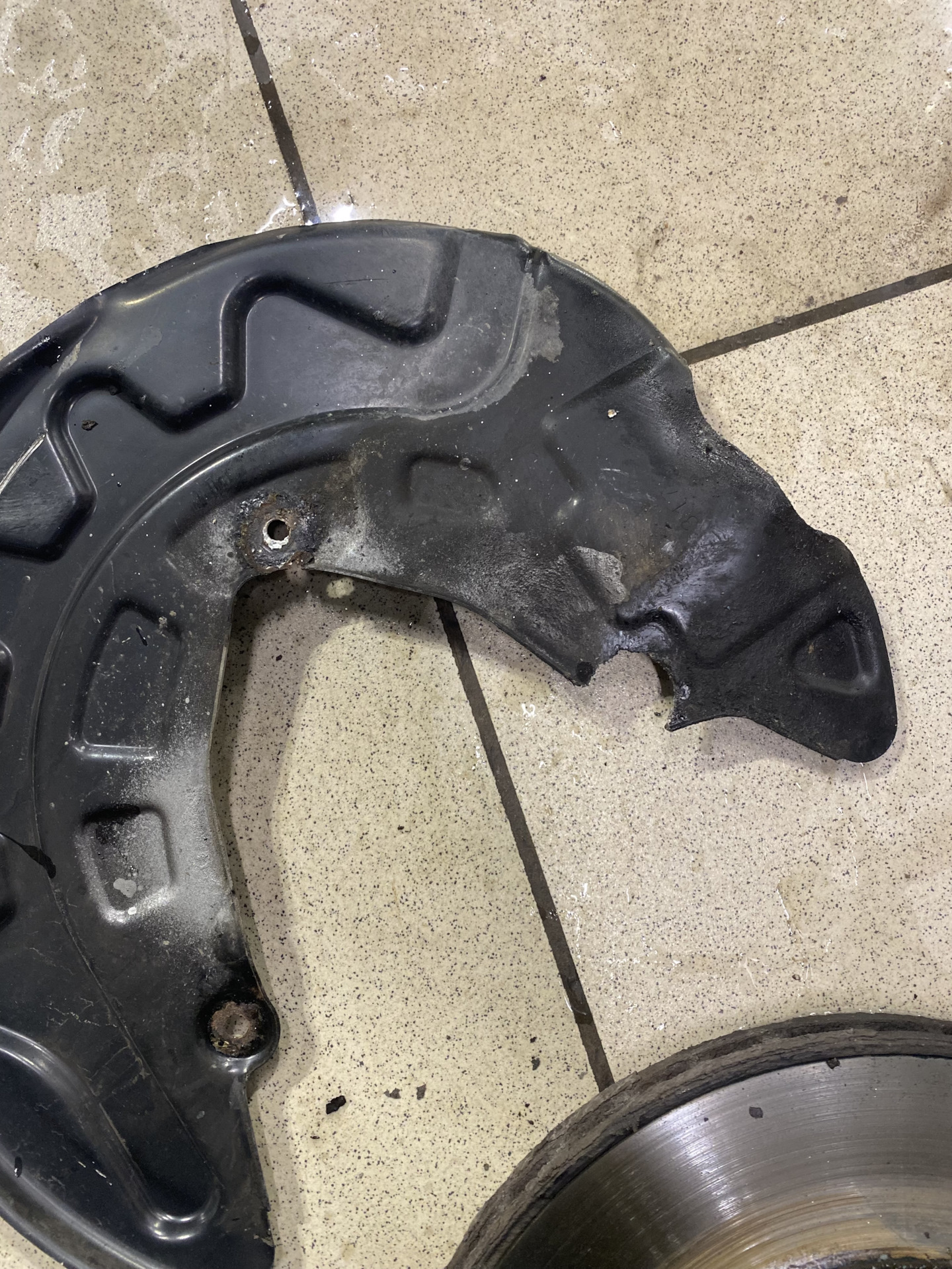

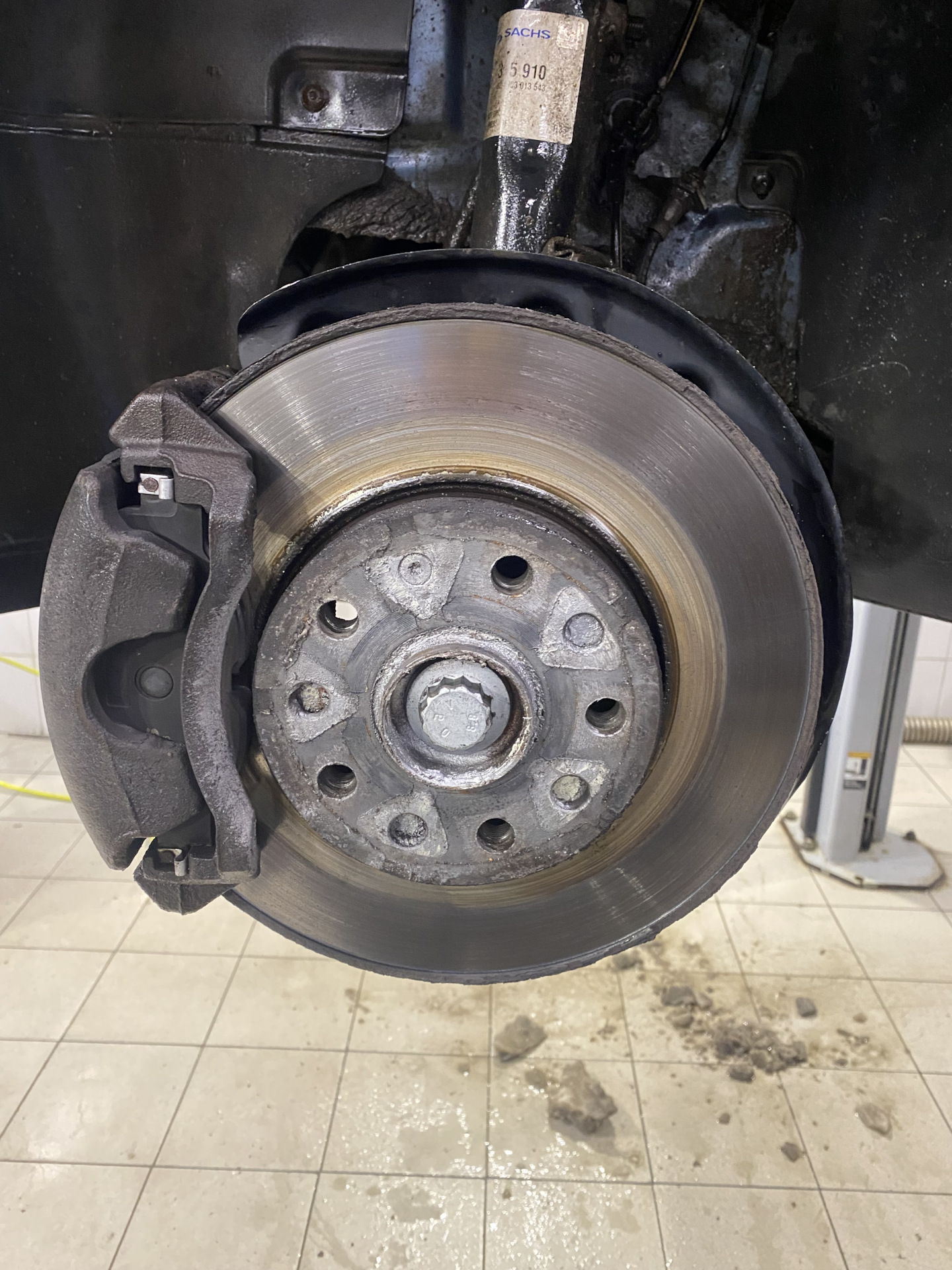

Уже давно планировал собраться и замахнуть тормозные диски перед/зад. И вот дошло наконец-то до дела. Передние щитки когда-то менял, но смущал иногда звук, было ощущение, что снова один отгнил. Брякало иногда на лежачих. Задние щитки никто не трогал никогда, решено было их тоже замахнуть.

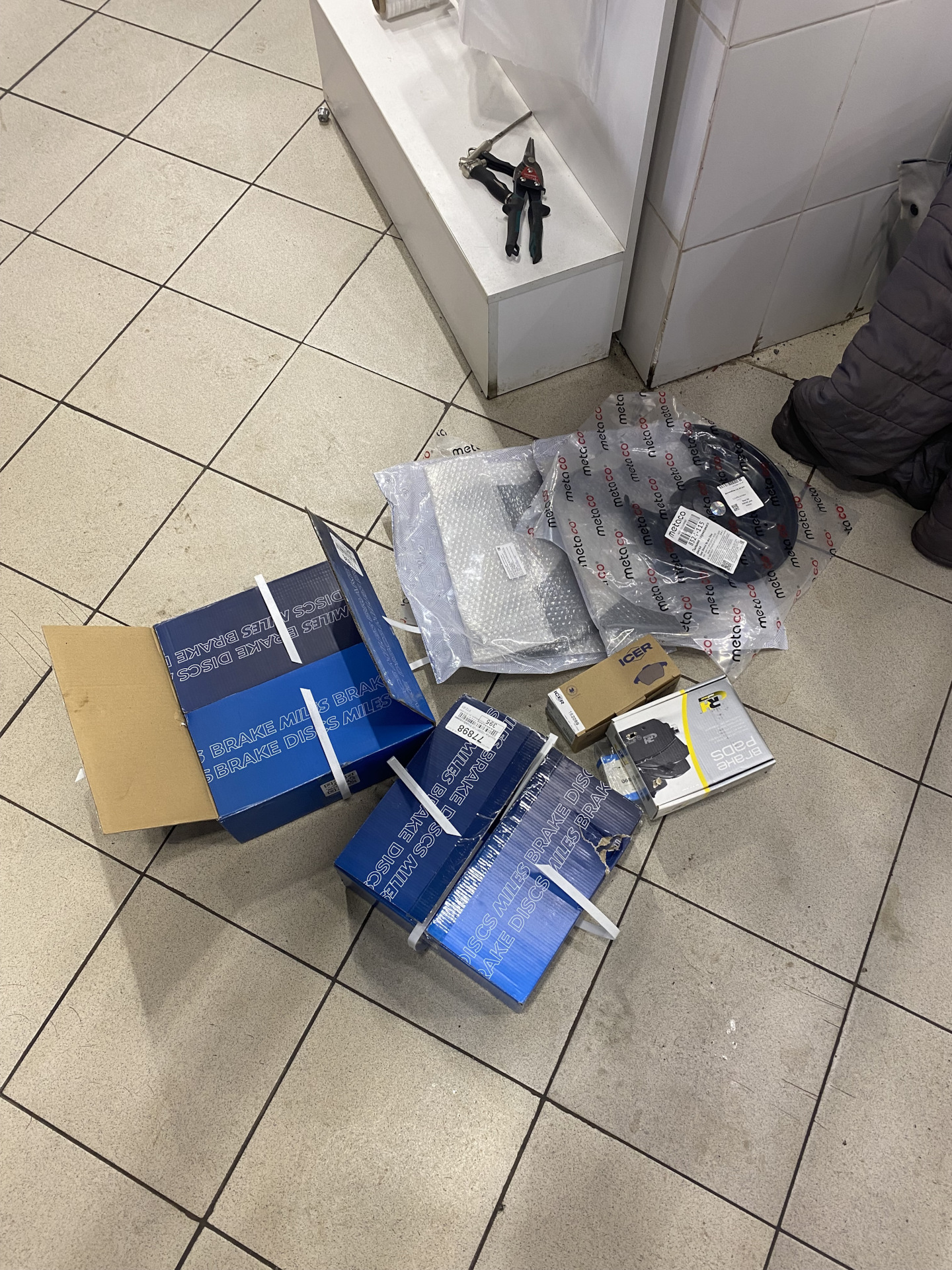

Теперь о том, что было заказано с ценами:
1. Диски тормозные передние Miles K200427 10220 руб.
2. Винты крепления тормозных дисков Quattro Freni QF90D00008 — 4 шт. 360 руб.
3. Передние тормозные колодки Road House 2151501 — 3800 руб.
4. Кожух переднего левого тормозного диска Quattro Freni QF00F00103 — 1160 руб.
5. Кожух переднего правого тормозного диска Quattro Freni QF00F00104 — 1160 руб.
6. Диски тормозные задние Miles K011177 — 5760 руб.
7. Задние тормозные колодки Icer 182099 — 2760 руб.
8. Комплект установочный колодок Zekkert — 170 руб.
9. Кожух заднего левого тормозного диска Metaco 8324115 — 1930 руб.
10. Кожух заднего правого тормозного диска Metaco 8324116 — 1930 руб.
Ну и плюсом работа 5000 руб.

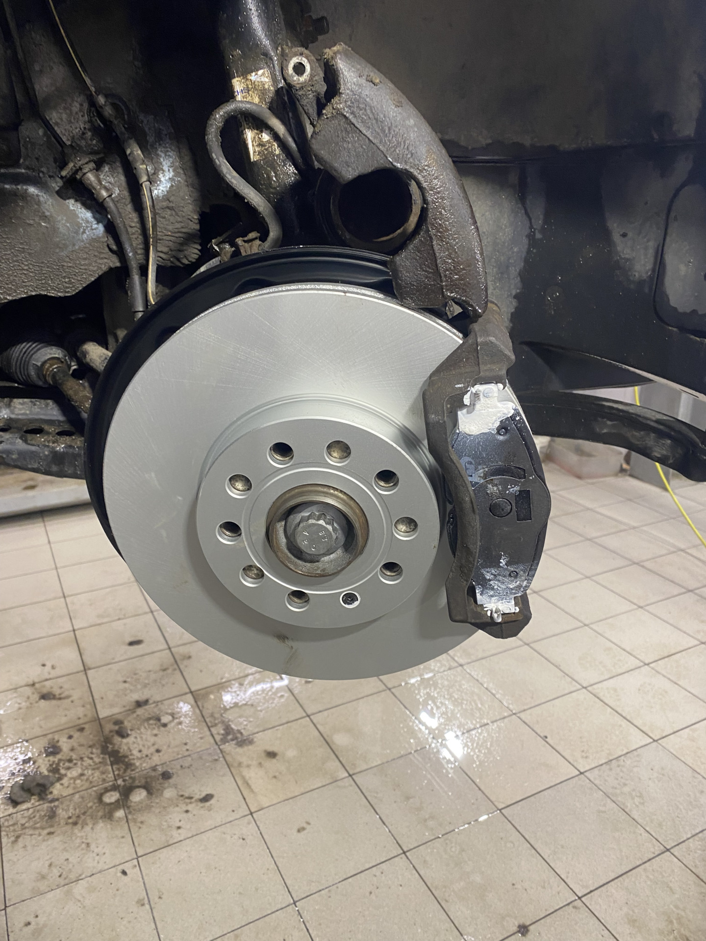

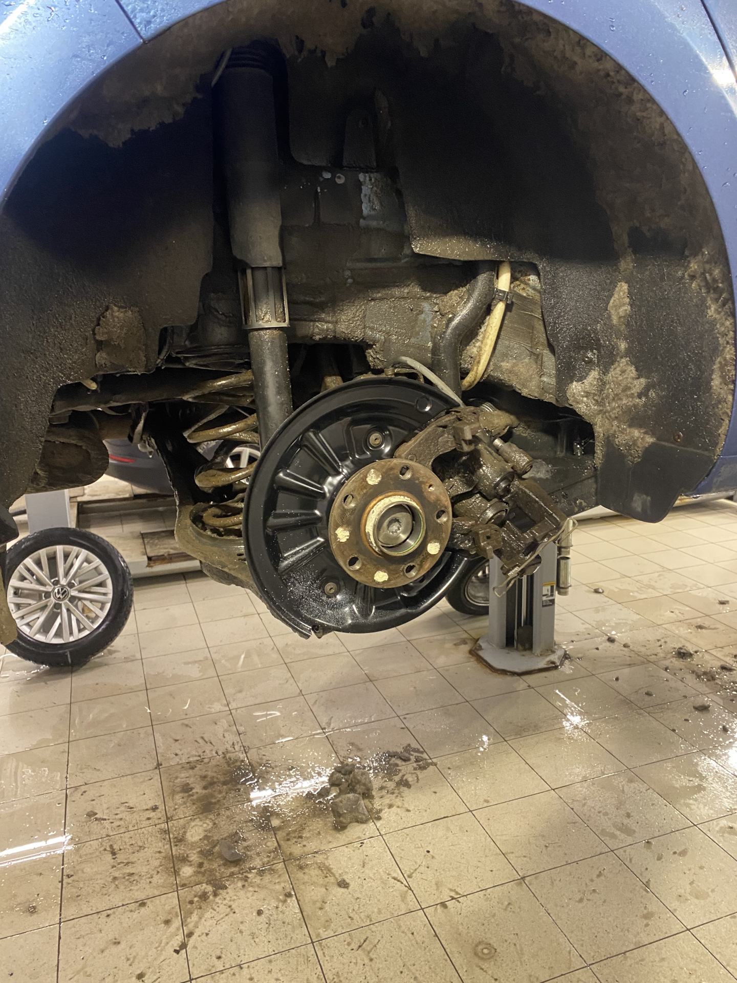

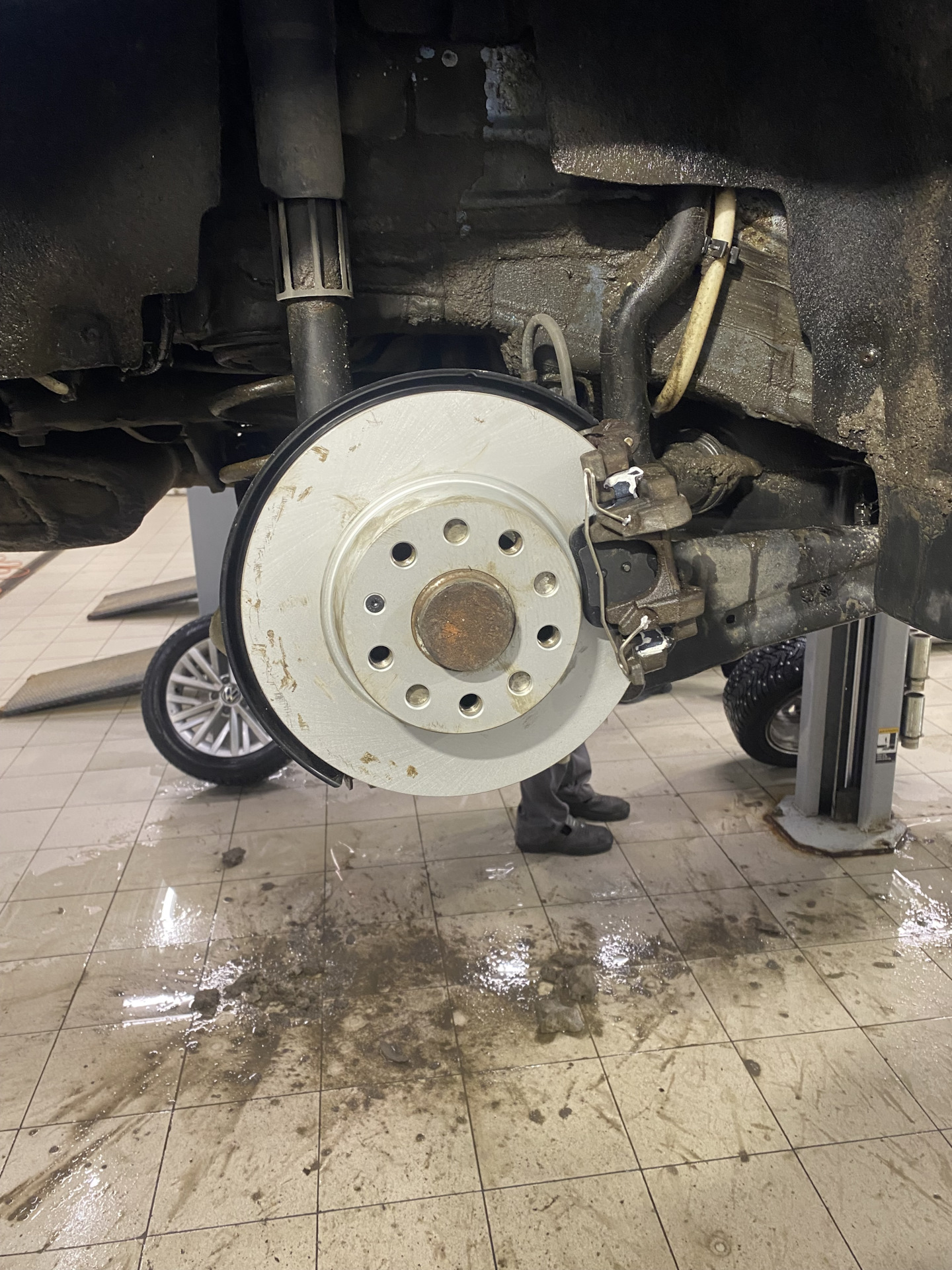

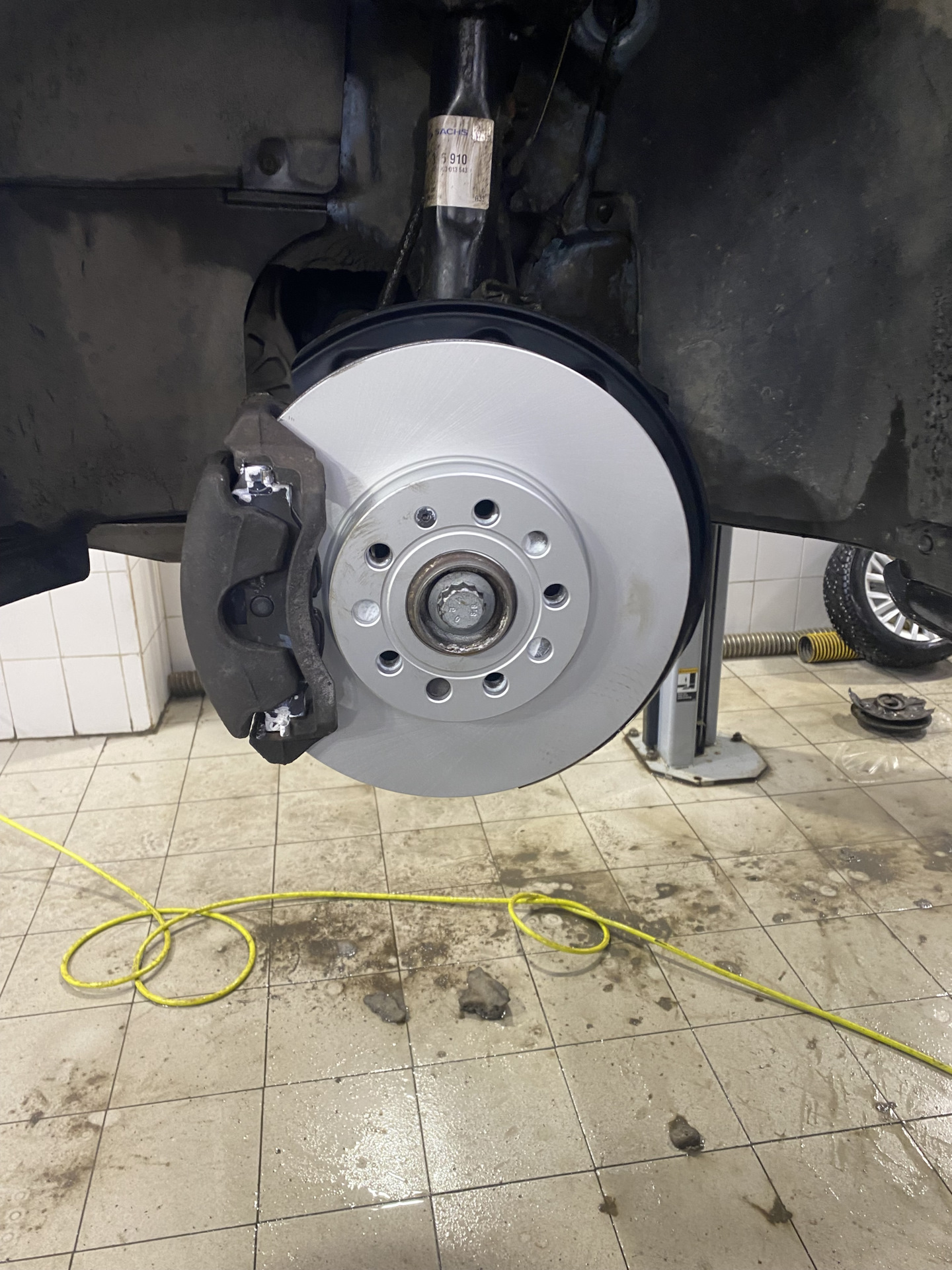

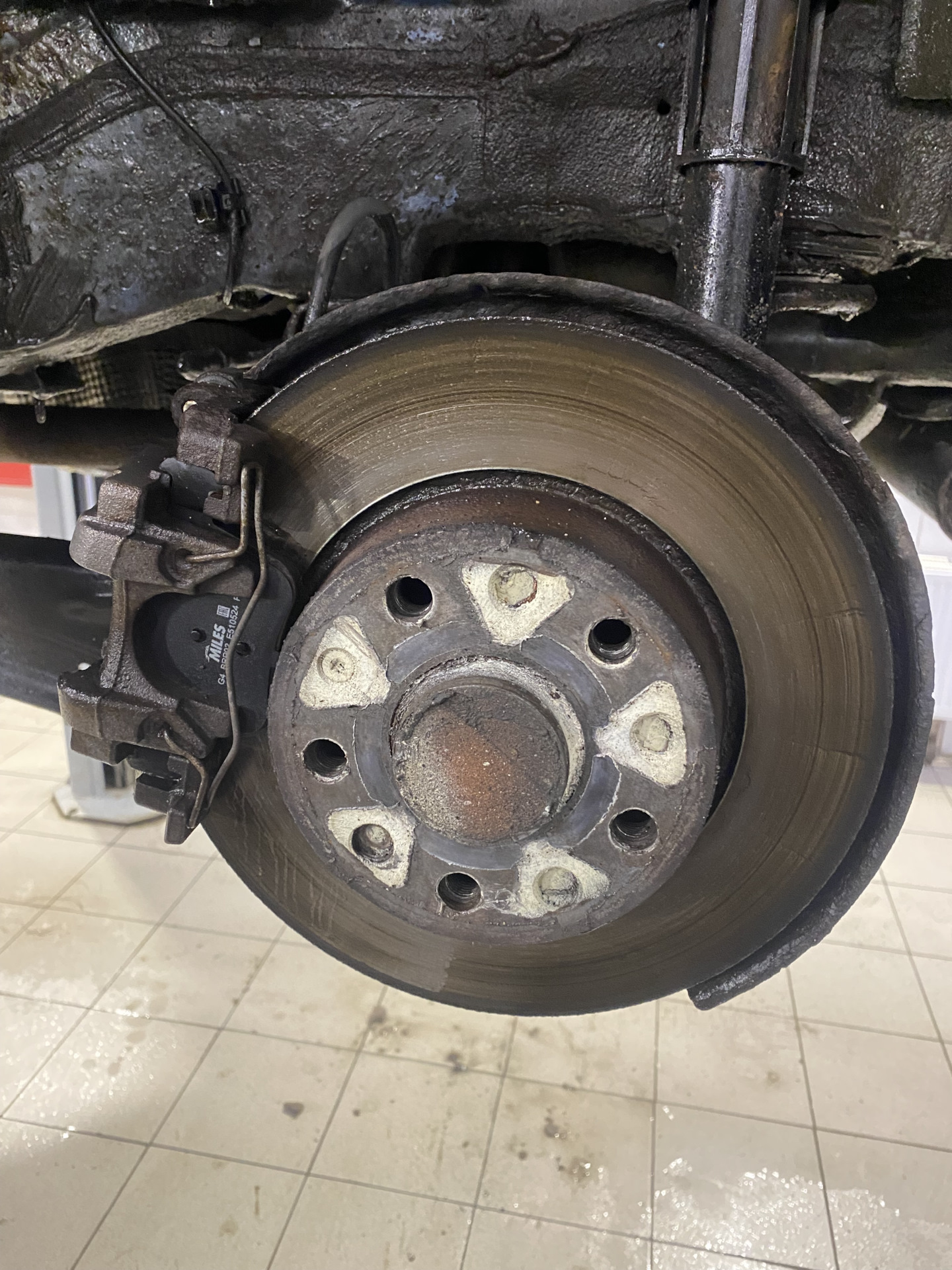

Немного фотографий с замены:

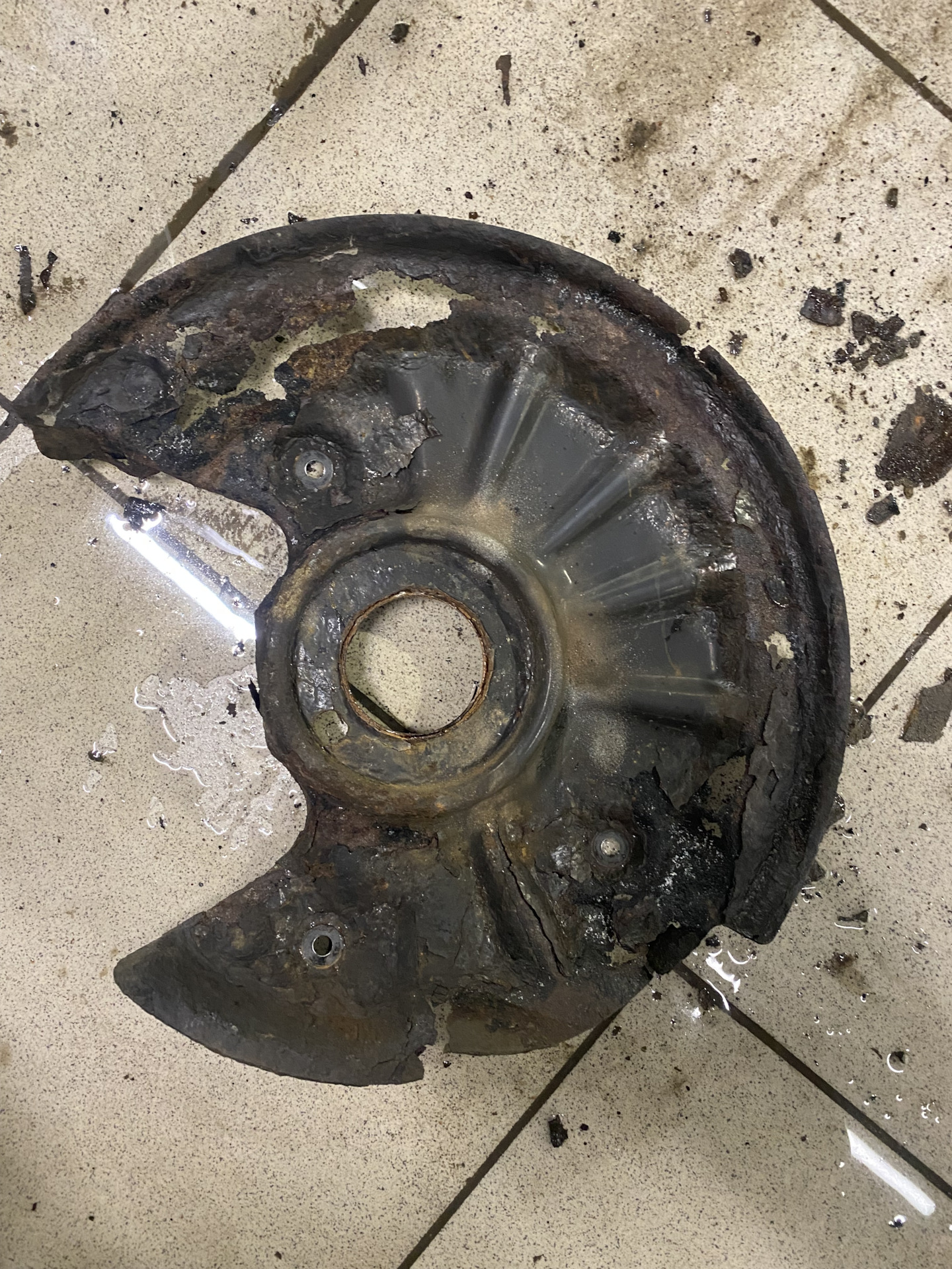

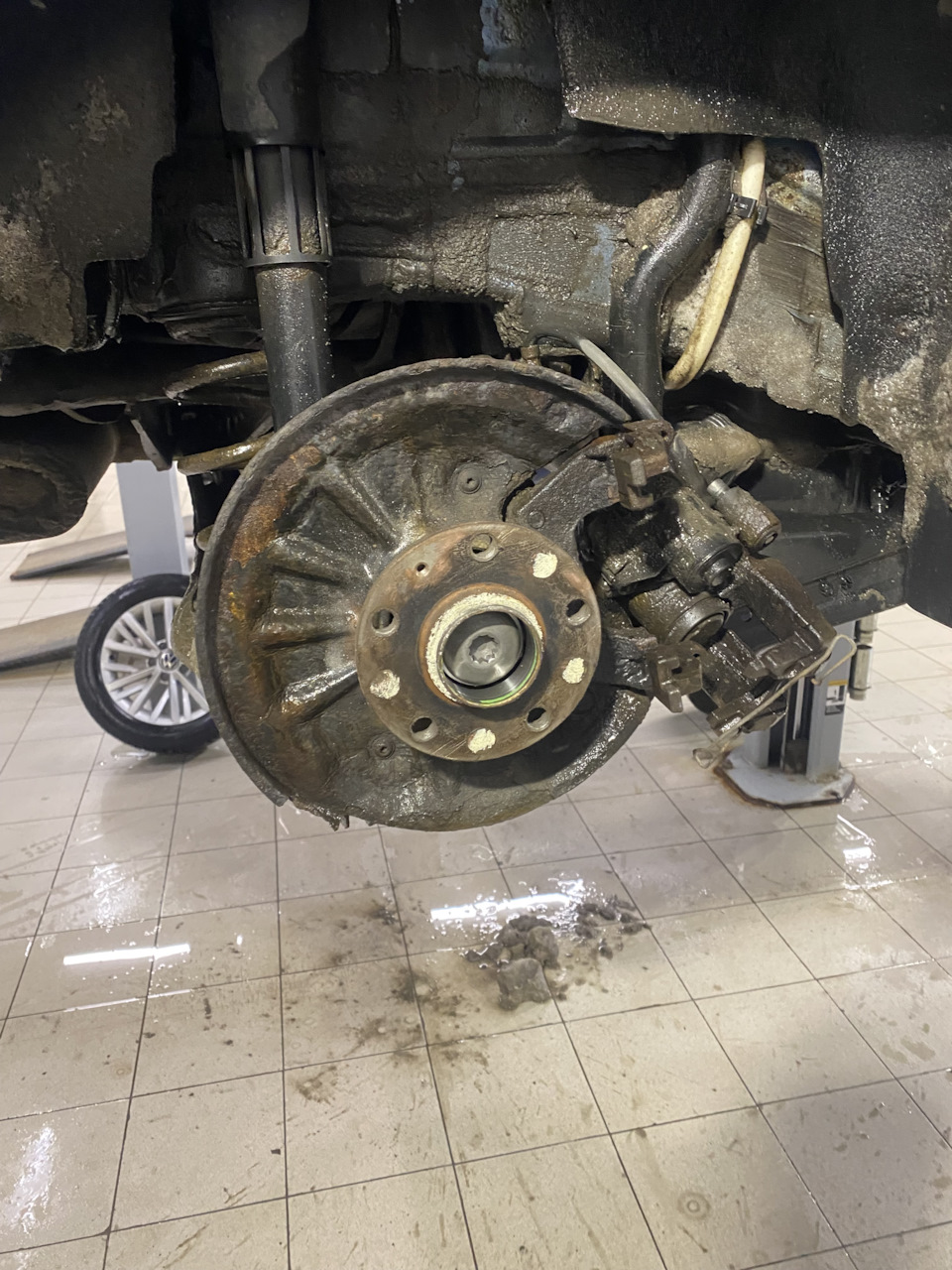

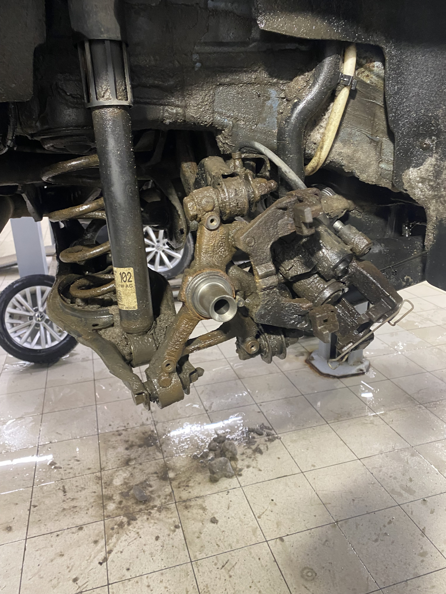

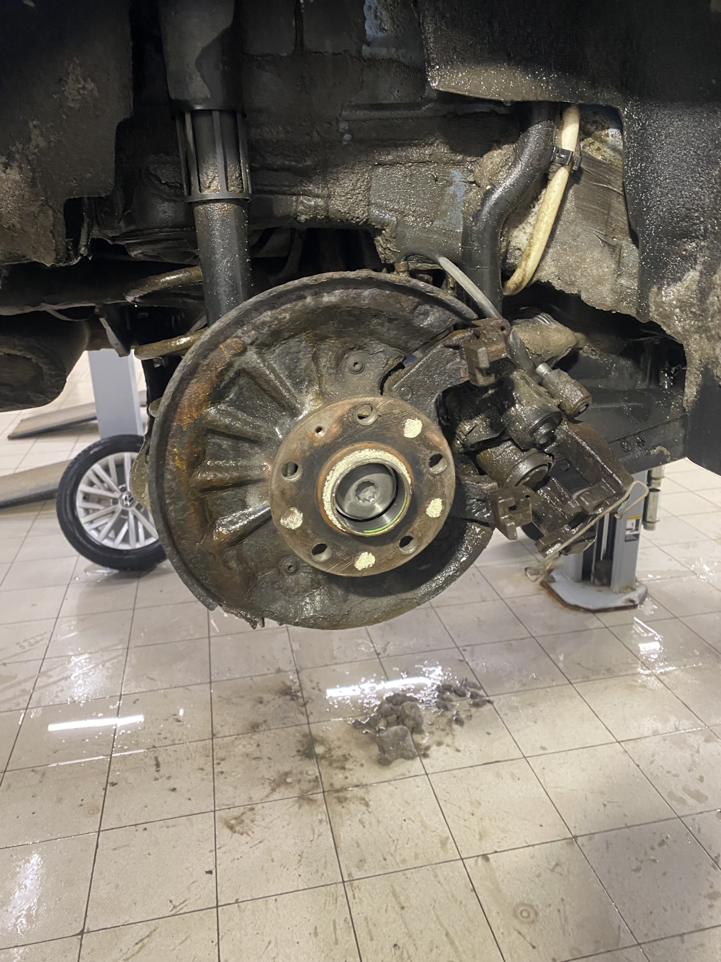

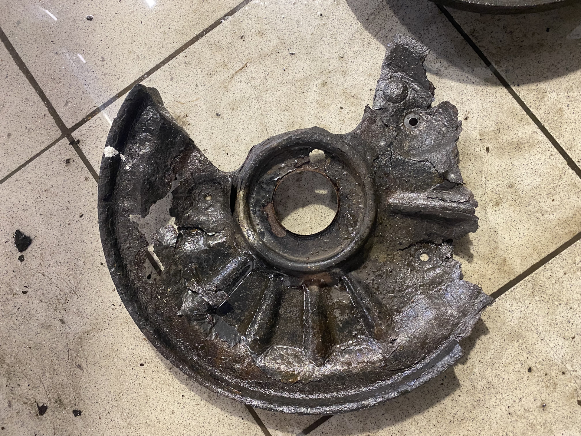

Кстати, для тех кто хочет менять задние щитки — необходимо снимать ступицу.
Кстати, вообще не пожалел, что заказал щитки вкруг. Задние щитки оба напрочь сгнили. У одного из передних одно крепление отгнило.
Всем желаю провести этот год без поломок, а только с обычным плановым обслуживанием! А я поехал притирать новенькие тормоза.

Увидев задние щитки почему то подумал, что машина из Санкт-Петерберга, правда оттуда!
Так оно и есть 😂
Привет! Подушню чуток) ступицы если снимаешь, рекомендуется ставить новые.
Привет! Да, на задней правой износ небольшой. Пока походят) думаю, летом заменю)
sashaursega
Т.е если поменять просто щитки нужно и ступицы менять ? назад эти не годные уже?
Со слов ребят работающих в сервисах по вагам
