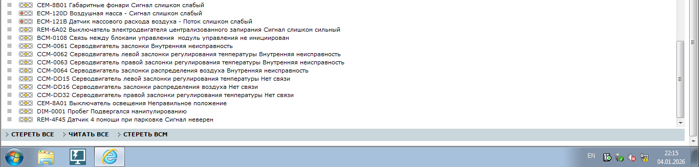

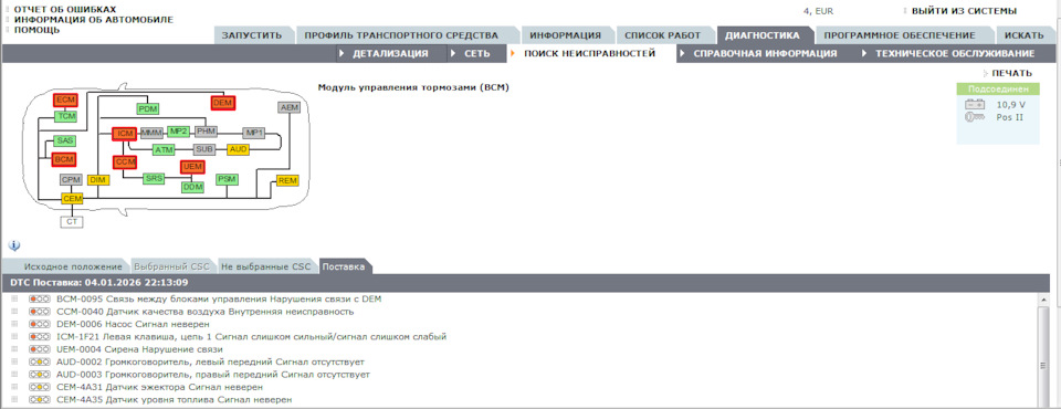

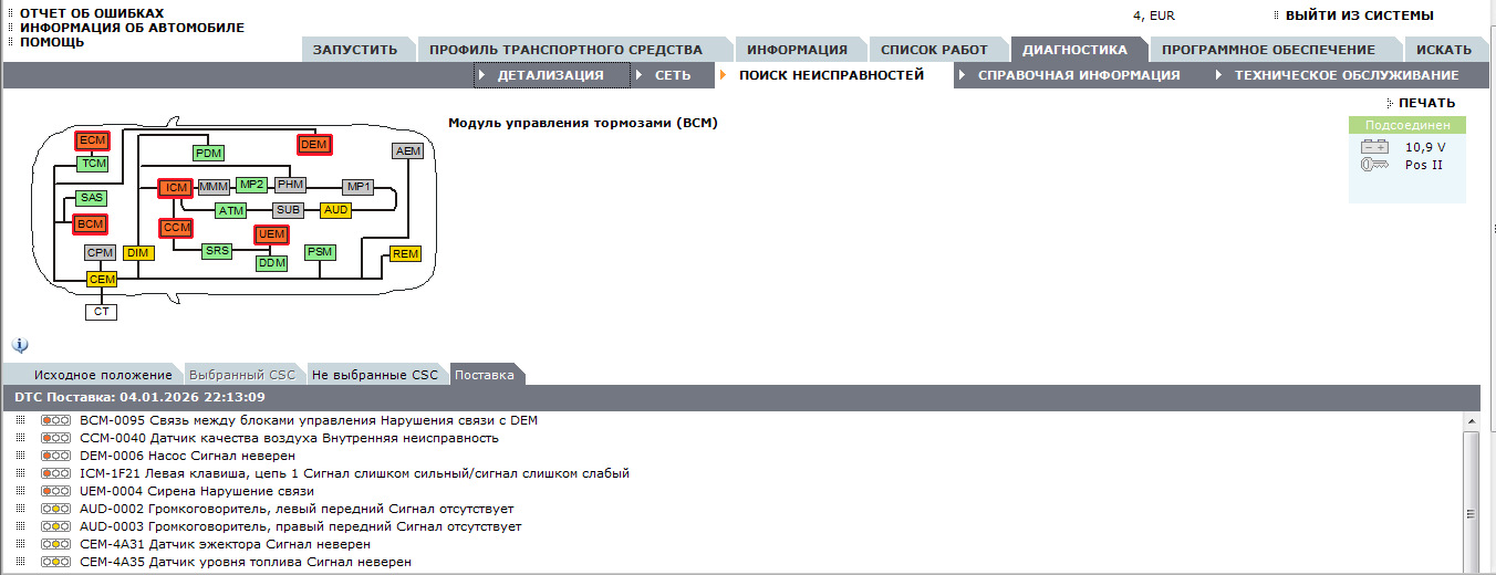

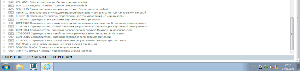

Итак, по названию понятно, что я наконец обзавелся диагностикой. Шнурок взял Mongoose JRL Pro J2534. Запускал с помощью виртуальной среды образ 7-ки с установленной видой, спасибо morkovnik и его статье. В общем Новый год, у всех елки, но у меня походу своя особая елка. Глянул и расстроился. Ошибок море, по пробегу походу тоже вопросики появляются, может его там нихрена и не 300т.км. Датчик топлива выдавал ошибку на сильном морозе, у нас тут пару дней хорошо так вдарило. По парктронику знаю, он то работает, то нет, новый лежит уже, надо поменять, как тепло будет. Ну и вишенка на торте ECM-120D и ECM-121B. В общем кто что подскажет? Куда дальше смотреть, как проверять. А то я пока только разобрался как ошибки считывать. Аккумулятор давно уже надо было подзарядить, высадил в прошлый раз, когда менял колодки и ступицу. Забыл зажигание вырубить.

Маловато выдает напряжение на аккумуляторе
10.4V вместо 14.2+-V
Акум разряжен. Пахал на остатках. Заряжал всю ночь сегодня.
Ясно, просто бросилось в глаза, упомянул
Да, сам виноват, забыл, что разряжен. Сейчас ошибки обнулил, вообще всё заработало. И сигналка и полный привод. Даже смешно.

Может к мафу проблемы, а может и подсос воздуха. Я бы задымил впуск
Надо попробовать. Может правда где травить начало. Есть статейка, где описано, как правильно сделать?
Взять дымогенератор, отсоединить патрубок от корпуса воздушного фильтра, подсоединить туда дым и внимательно все осматривать, если дымка дует сильно то вынуть масляный щуп от греха подальше
Ладно. Завтра посмотрю дымкой.
пока внизу кнопка стереть всё, дать поработать и опросить по новой
Стёр всё, акум сегодня ночью заряжу, поставлю, поезжу пару дней. Акум разряжен был еще и потому, что машина неделю стояла на морозе на улице. Я в больнице лежал в это время.
