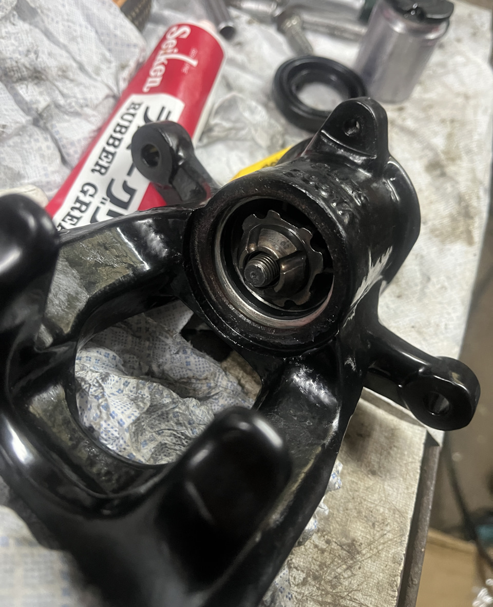

Здравствуйте читатели. Запись из архива, но может быть полезна. Пришло время обслужить задние тормоза. И если делать, то основательно как всегда в моей привычке и принципах. Пробег 170+. Писать про замену Dot4 регулярно и скучно. А сейчас полный разбор, песочка, окрас, переборка и установка. Снять / поставить не трудно, но нужен волшебный прибор для электроручника ( суппорта), с этим помог мой друг Андрей ( starik888 ).Машинки сервопривода конечно тоже снимаем деликатно. Далее снятые детали везем к друзьям и настоящим профессионалам по ремонту дисков, окрасу порошком в Wheels brothers ( siegfried-gruber ) . А далее список по деталям, тут главный помощник demping-auto.ru/ . Работа — свои руки. Цены нет смысла писать, так как они меняются и подход индивидуальный. Конечно нужно запастись смазками, жидкостями и терпением.

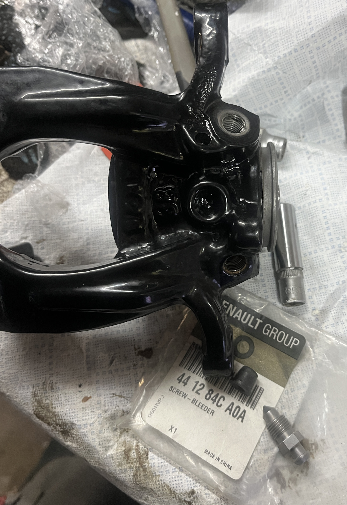

Штуцер прокачной задний 44128-4CA0A

Поршень суппорта в идеале

Как себя ощущают моторчики стояночные?
прекрасно.всё исправно работает, жалоб нет.
