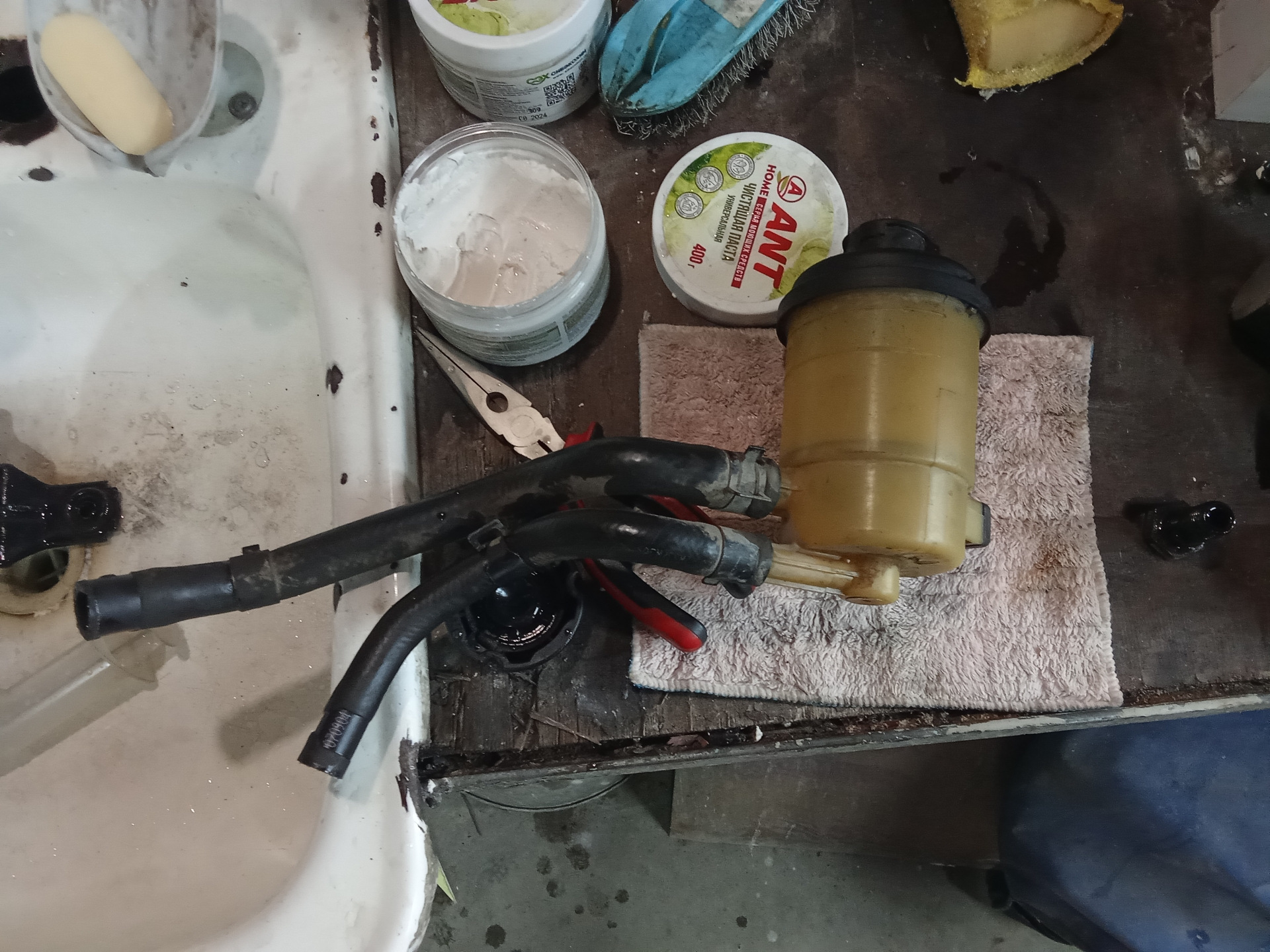

Насос ГУР приказал долго жить

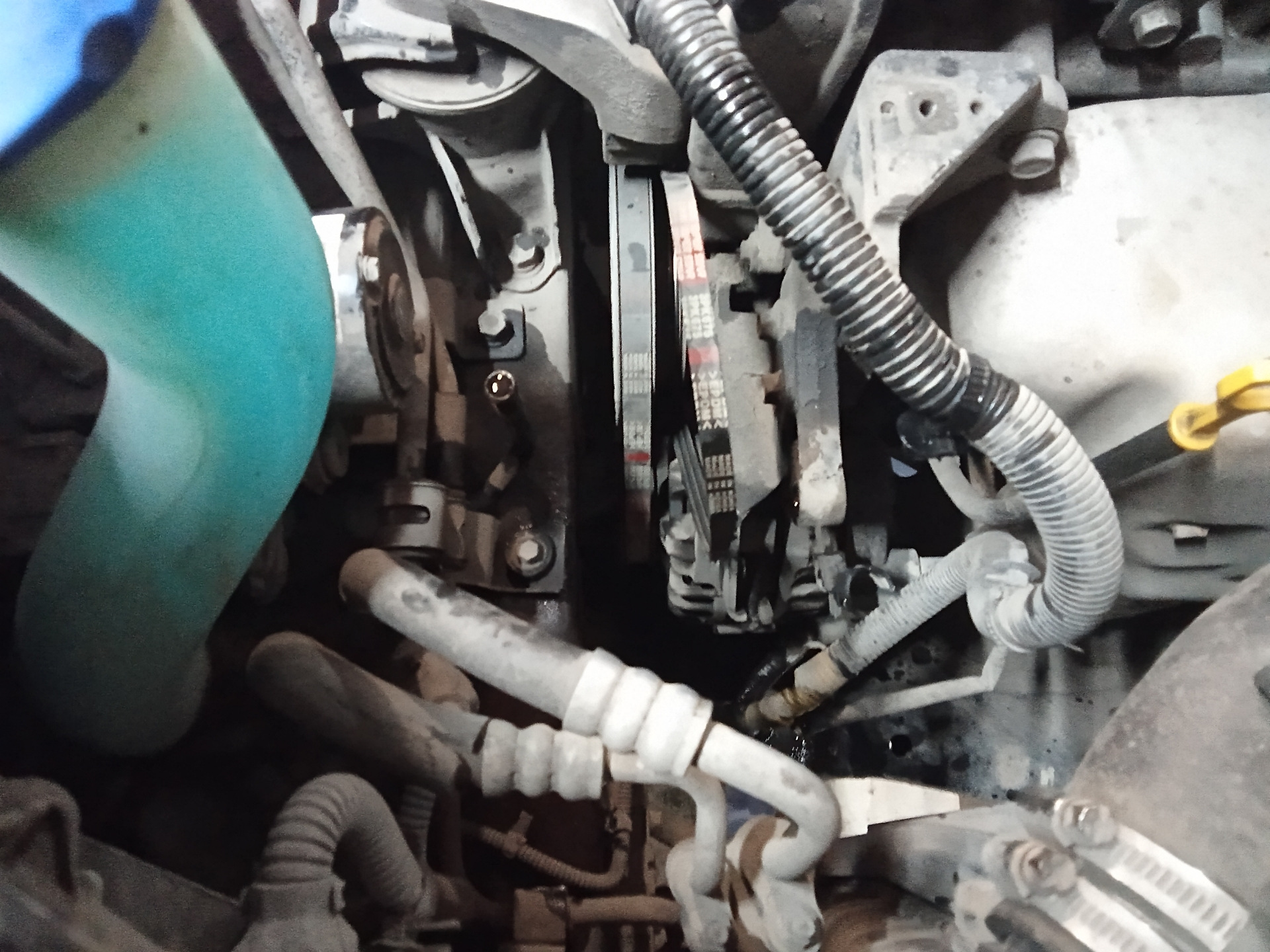

Ремень менять не стал, т.к. не давно менял все сразу

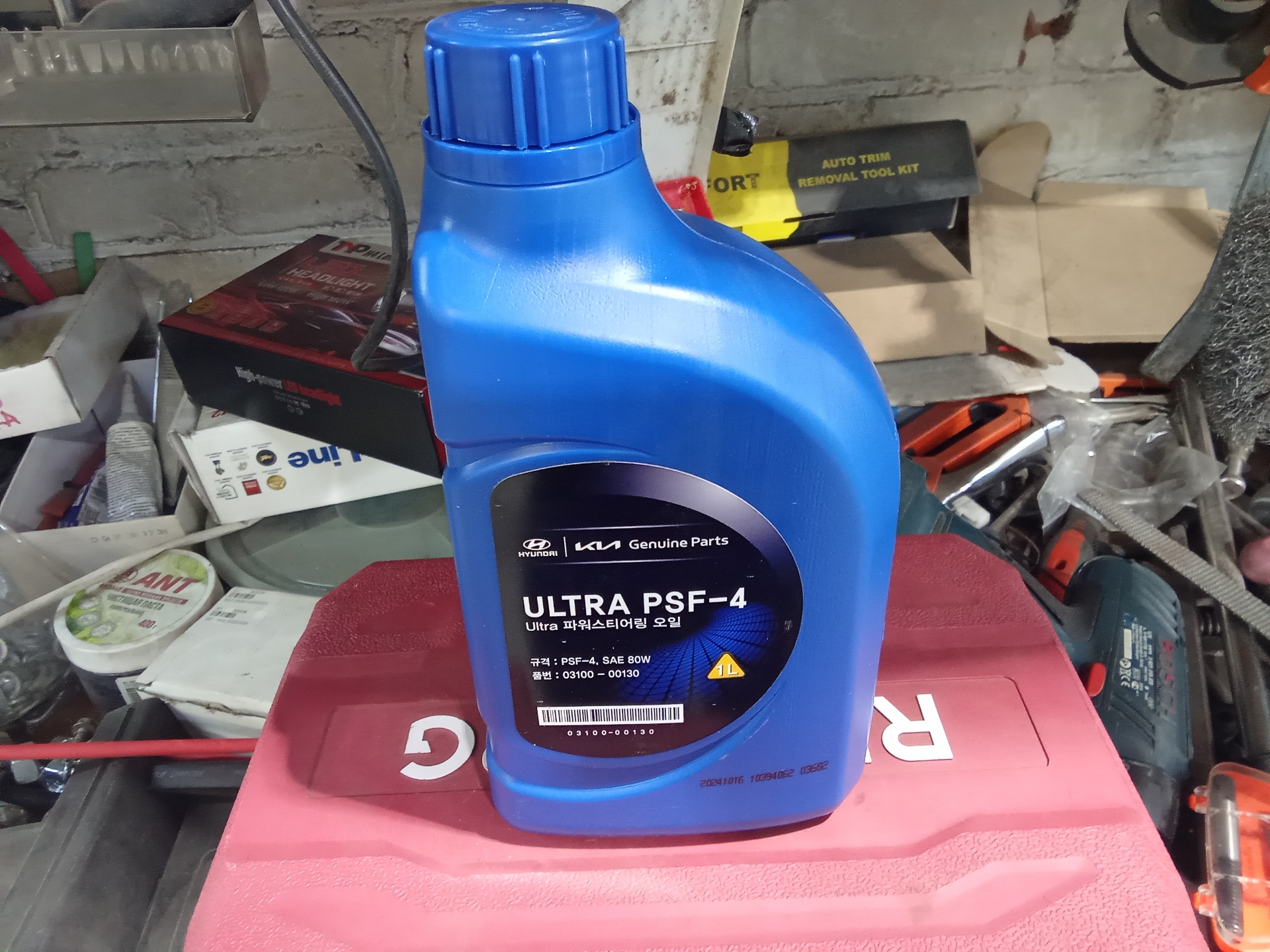

Жидкость взял зелёную, т.к. красная более густая и зачастую рвет шланг обратки в холодное время года, особенно в нашем регионе ( по словам продавца )

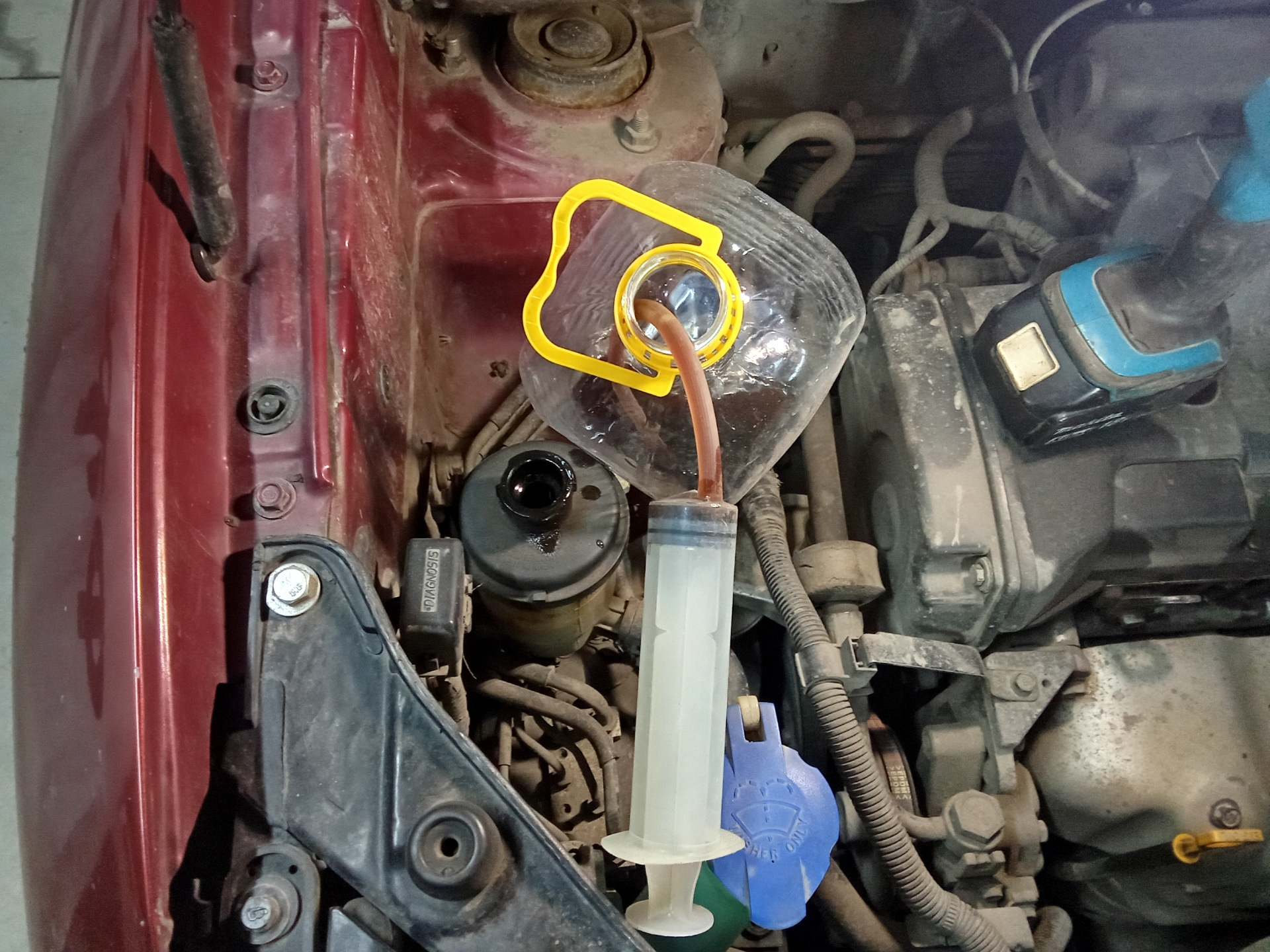

Выкачиваем старую жидкость с бочка, насколько это возможно
Перед заменой насоса, снял и промыл бочок очистителем
Сам насос меняется элементарно, обязательно проверить натяжку ремня генератора ! В моем случае нужно было подтянуть немного, начал свистеть насос ГУР !
Ну и делаем процедуру по полной замене жидкости, шланг обратки ставим в бутылку, в бочок устанавливаем заглушку, у меня под рукой ничего не было, просто вкрутил болт ) во время замены вытекло пару капель, потому сойдёт
После прокачки жидкости, завел движок и бочок опустошился моментально !
Мне литра не хватило, для полной замены
Потому, кто собрался менять жидкость ГУР, берите 2 л, не ошибётесь

У нас же псф-3 с завода, нет?
Я не уточнял, консультировался с продавцом "Вся Корея"
Сказал что это в оригинале идёт
И зря, есть книжка умная с завода, а не барыга из магазина
Так то вроде грамматный мужик, но в любом случае буду заранее уточнять такие вопросы
kulibin715
Да
Жидкость из зелёной чуть изменила цвет? Или удалось всю старую из системы достать?
Да, немного желтоватой стала.
Старой тоже прилично получилось слить, фото к сожалению не делал
