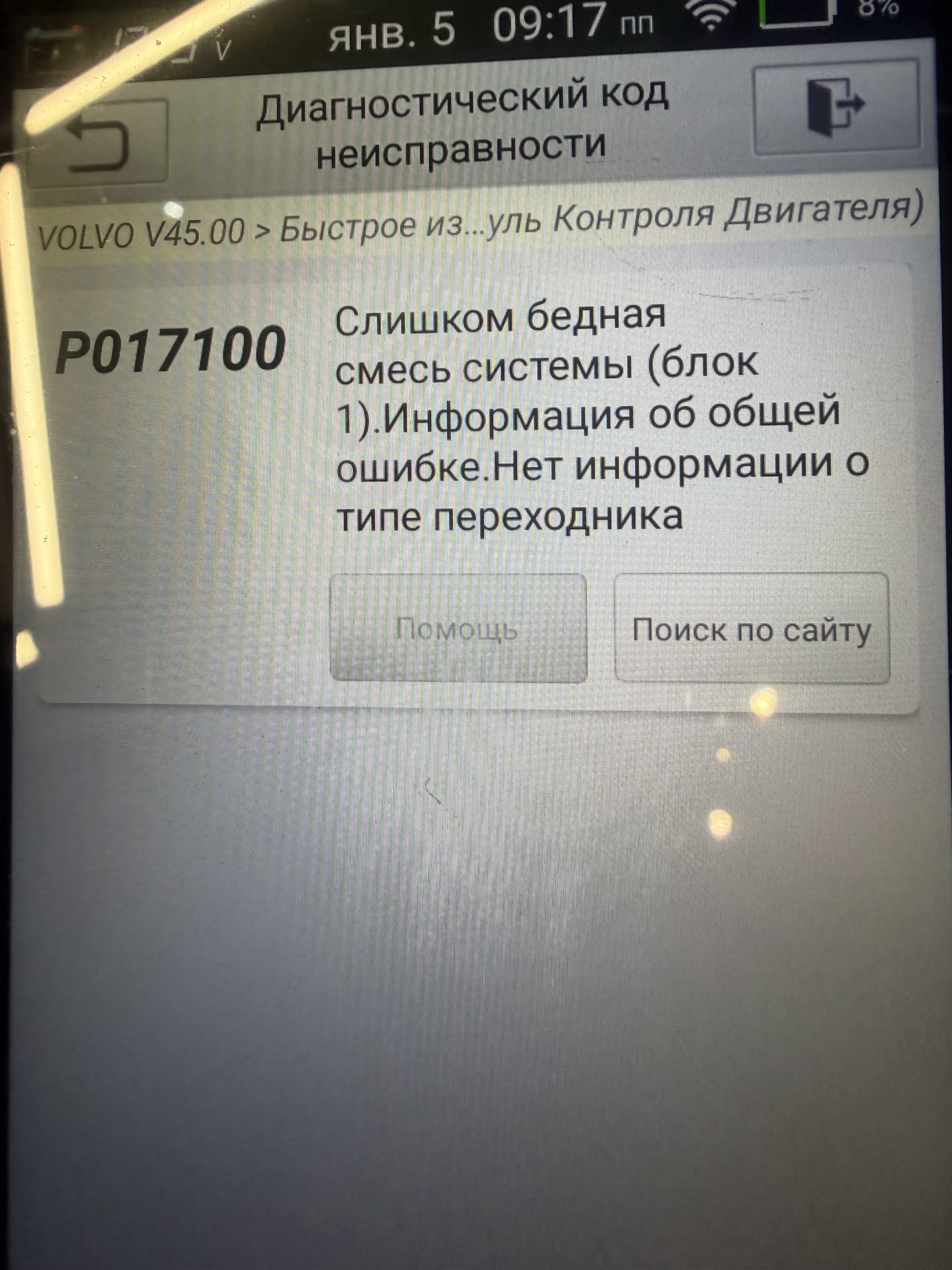

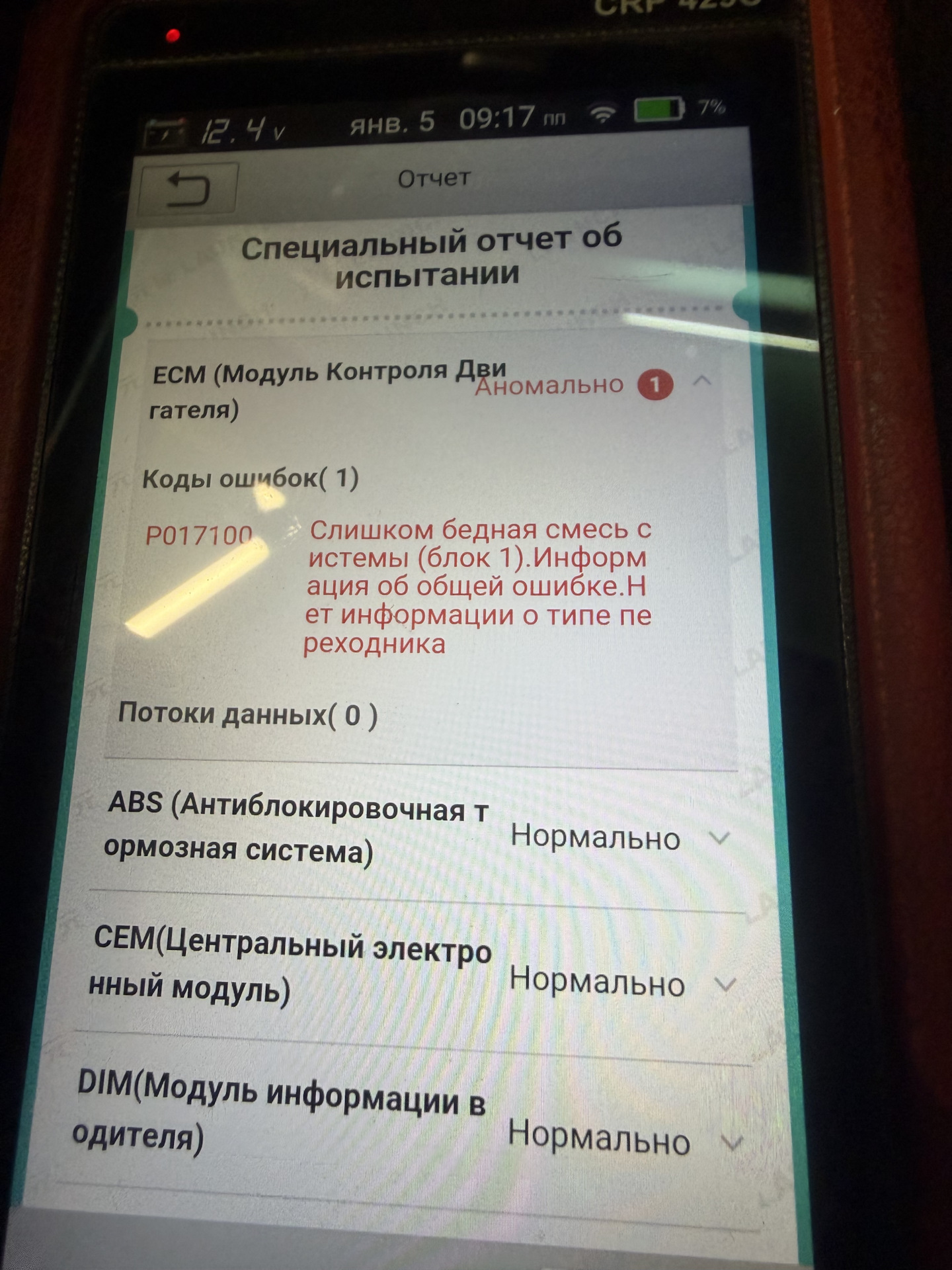

Опять загорелся чек. Сегодня стоя на светофоре опять увидел загоревшийся чек. Прочитав лаунчем увидел опять ошибку P017100, опять бедная смесь системы. При этом как обычно машина так же едет кроме горящего чека проблем пока нет. После удаления ошибки лаунчем и при работе на холостых ошибка оять вылезла и еще какая то связанная с активной безопасностью В этот раз ошибка выскакивает после стирания очень быстро, даже ехать не надо, на холостых поработала и вот он чек… Куда смотреть? К кому податься на поиск неисправности? Подскажите.

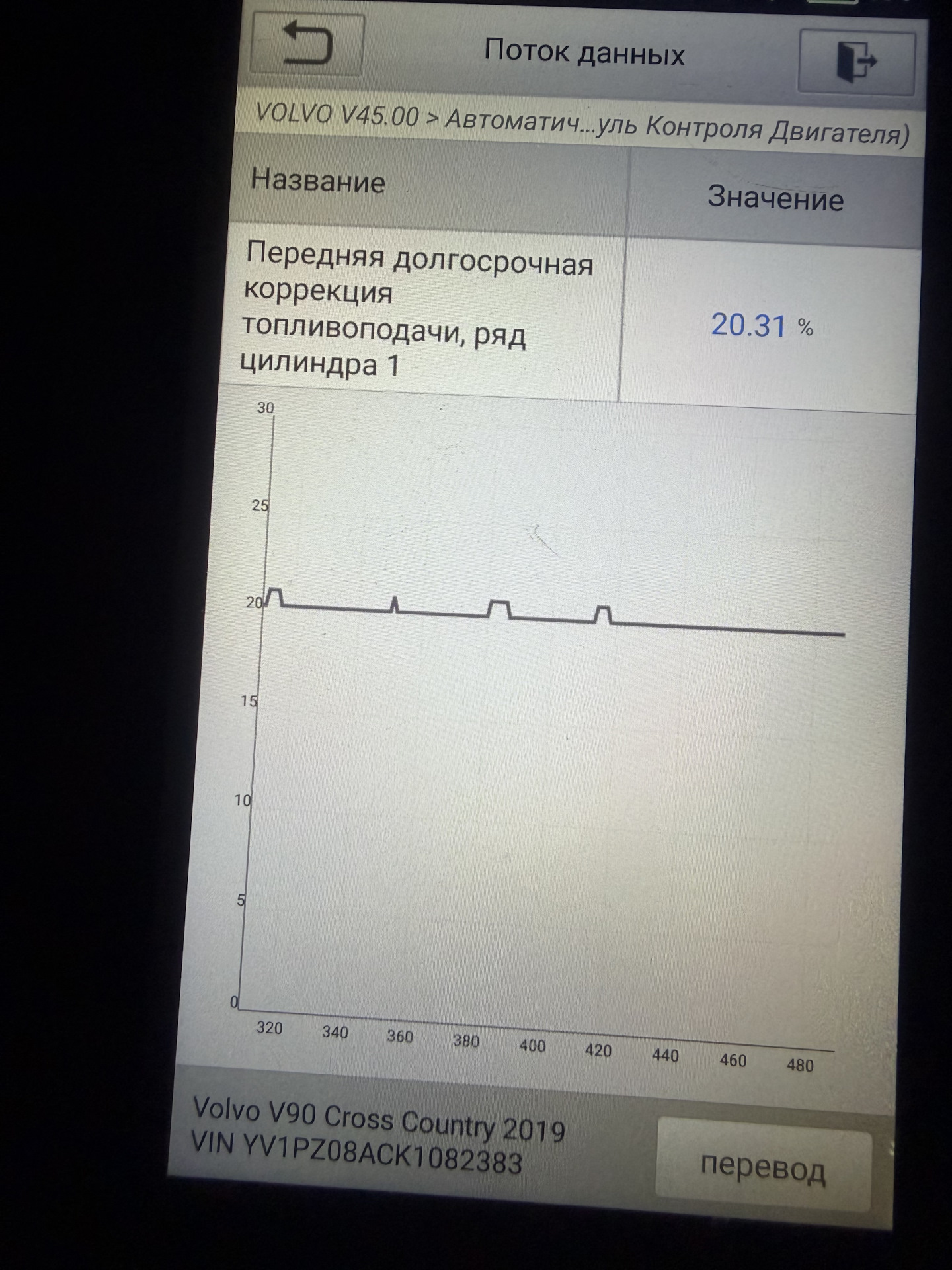

Судя по долгосрочным коррекциям подходит к +20, обычно Евап.
В предыдущих версиях этой ошибки его не приговаривали. В описании неисправности клапана EVAP пишут о звуке клапана, о плохом запуска после заправки, у меня нет этих симптомов. И в этот раз ошибка выскакивает даже на холостых оборотах на теплой машине даже ехать не надо, до этого ошибки появлялись после поездки по трассе на холостых.

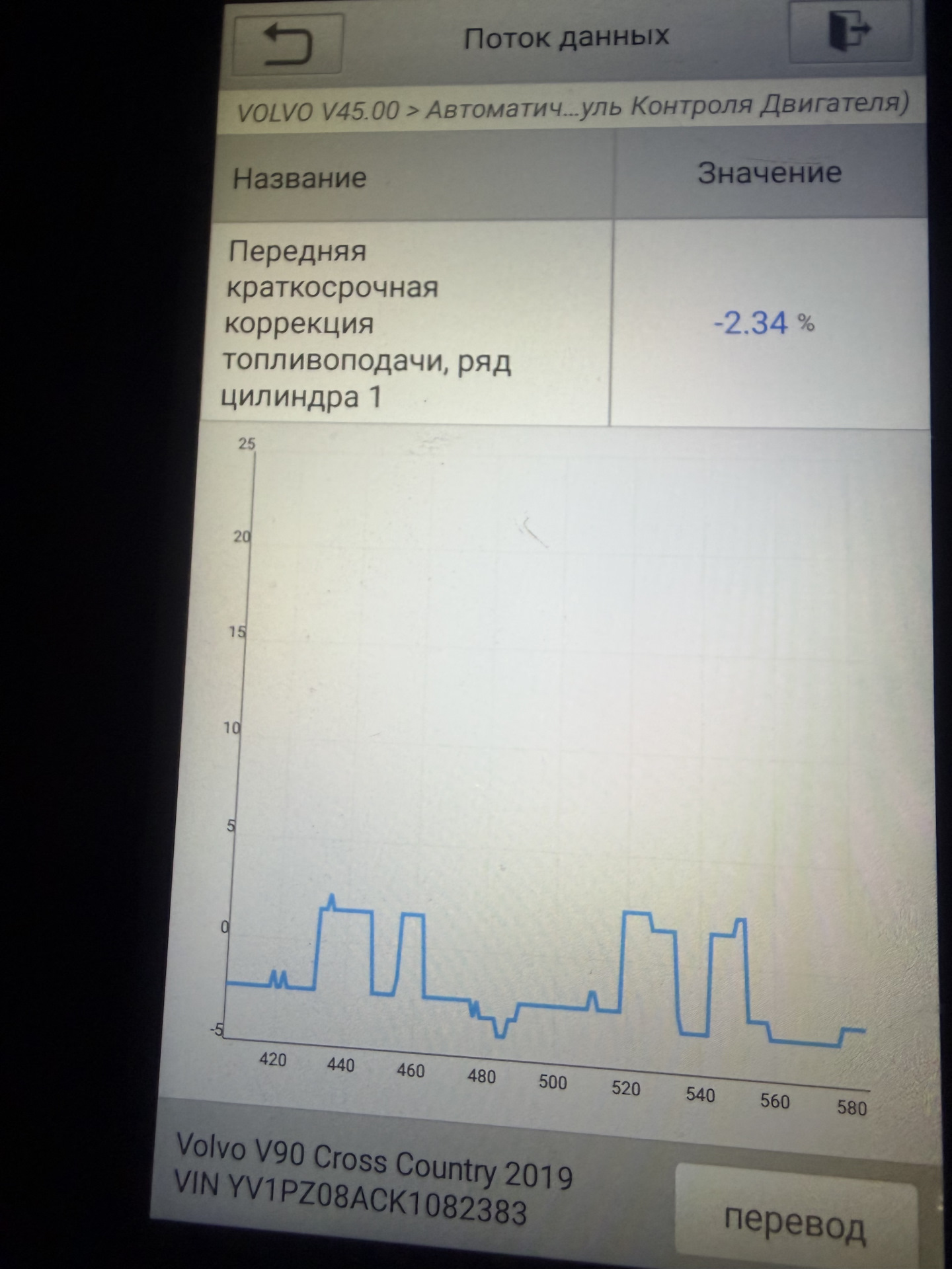

Сегодня посмотрел коррекции,

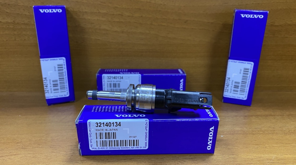

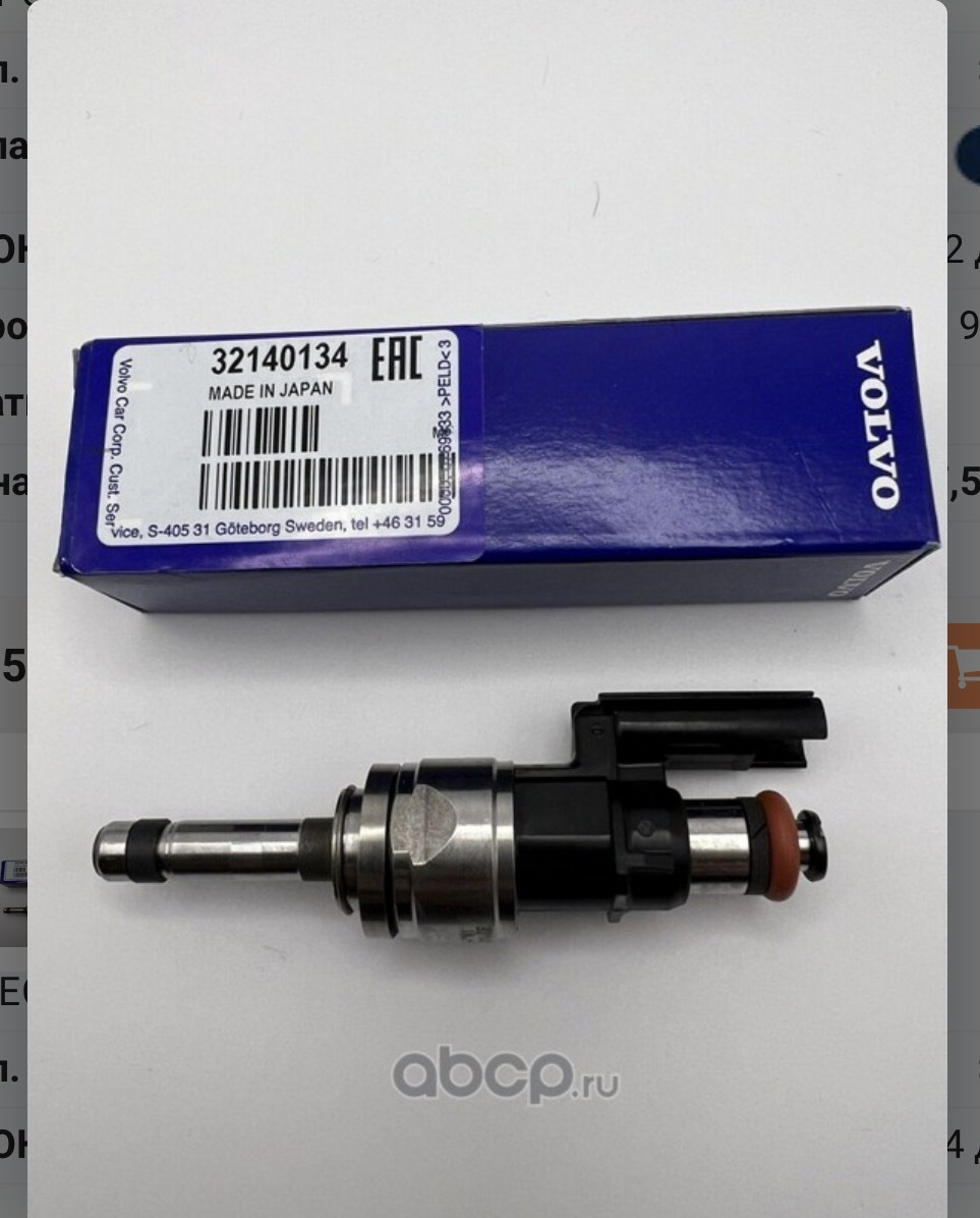

186€
NorteL777
Есть предложение 16-18т
Одна форсунка 35 руб
Спасибо, тоже нашел артикул через skandix. Есть предложение по форсункам подешевле. 18т./шт Но надо точно их приговорить, или менять "без диагноста"
Я промывал топливную, чистили форсунки в этоге чек загорелся. Поменял поставил новые всё пропало. Нашёл дешевле круто.
32140134 вольво

Как вариант. Не осталось артикула форсунок?
Порядок цен — 20-25 тысяч за штуку. Попытаться промыть дешевле. Более того, если они начали приезжать, значит надо искать причину, потому что оно быстро может повториться
