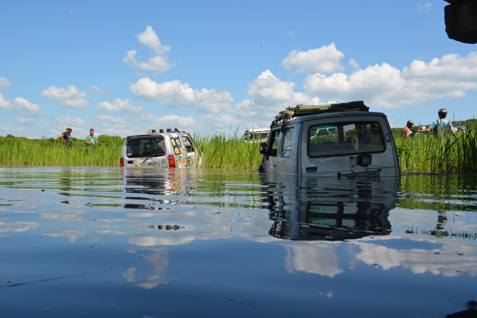

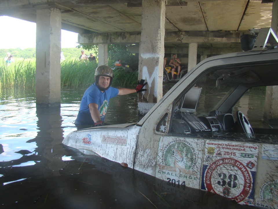

Стартовали и поехали сразу на зрительскую точку, где и доставили радости зрителям своей неимоверной тупостью. Видно сказалась жара. Да и остальные экипажи тупили не по детски. Точка под мостом довольно простая.

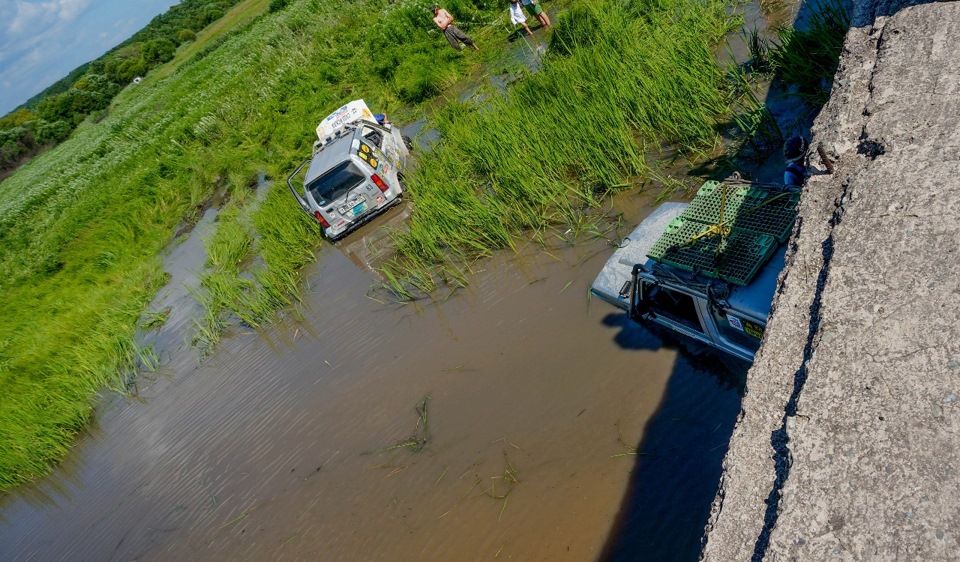

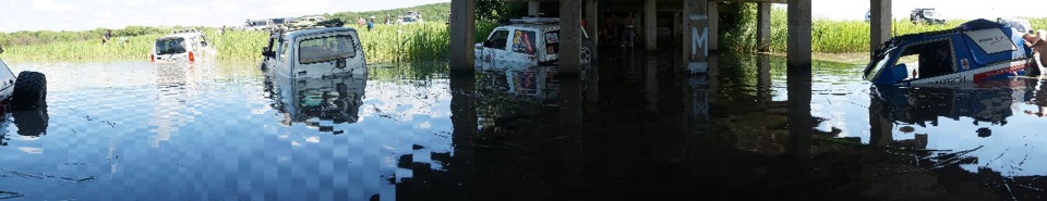

Глубина чуть выше колеса, сдаешь назад и можно выехать без лебедки. Но сзади накатывают другие машины, зрители кричат "давай, давай". В общем мы зачем то пытаемся переехать протоку поперек и вылезти на другом берегу. Попутно утопив половину навигации. Противоположный берег оказался очень илистым. Лебедкой цепляться не за что. Якорь не держится в таком грунте. В общем сидим, мотор работает под водой, генератор не заряжает аккум и постепенно с каждой попыткой зацепиться якорем заряда становится меньше и меньше.
Наконец то, видимо сказалось продолжительное купание, голова начинает соображать. Хай-джек, траки, выставили морду, якорем закрепились, тянемся. Ура, говно отпустило! Выехали на половину.
Но тут другая засада. Начинает работать стартер, видимо его каким-то образом закоротило. Глушу мотор, пытаюсь завести, все финиш, втягивающее щелкает, но стартер не крутит. Пытаюсь напрямую закоротить реле, история повторяется. В голове мысль — щетки! Но чтобы до них добраться нужно снять стартер, а машина по середину колеса в болоте.
На аккуме осталось 11 вольт, лебедка заглушенную машину тянуть отказывается. Спасибо Саше Дяну, помог вытянуть машину на сухое место. Огляделся по сторонам, а там вот
