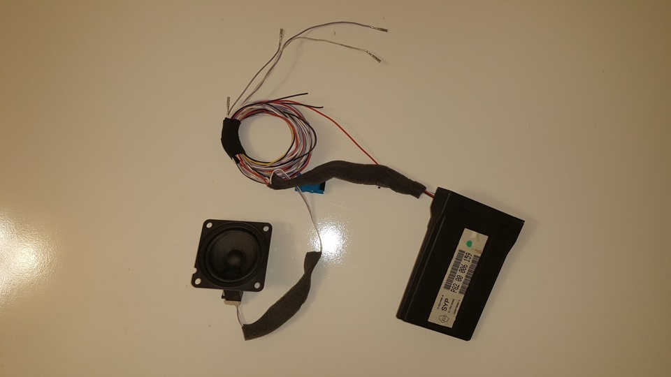

Всем привет. Вчера наконец-то добил вопрос с подключением речевого синтезатора. Сложного в принципе ничего нет — 1 провод в красный разъем приборки — 2 провода в двухрядный разъем приборки + масса + плюс от АКБ и плюс после зажигания. Пока подключил по временной схеме т.к. для окультуривания надо снимать все торпедо — отложим это до монтажа парктроника. Не могу понять одного — постоянно пишет ошибку что не горят тормозные огни + подсветка номерного знака хотя все горит. Поднял проводку от донора — на фишках нет ни каких дополнительных проводов — все как у меня. Сообщение о перегоревших тормозных лампочках загорается при нажатии на тормоз т.е. синтезатор по идее подключен правильно. При движении с незакрытой дверью исправно сообщает какая не закрыта, о низком уровне топлива тоже сообщает, но почему с задними огнями то косяк? Не понимаю блин.

Ошибка появляется после активации голосового ассистента в настройках блока комфорта. Проверял у себя. После отключения ошибка по подсветки номера пропадает. Хз почему.
Этот вопрос я решил — не все блоки комфорта имеют функцию контроля состояния ламп. Купил блок от инишиаль и закрыл вопрос
Приветствую! А какой именно блок менял? ЦЭКБС?

Раз ругается, значит сопротивление в цепи с лампами выше некоего порогового значения. Попробуй лампы новые с не изношенной спиралью поставить в стопы и габариты. И как правильно сказали, никаких диодов. Подключение на скрутках жирными пальцами также может добавить десяток-другой Ом. )
Да лампочки вроде новые все. Скруток ни каких нет.

А в подсветке номера диоды стоят?
Я не люблю диоды :) Простые лампочки
Я знаю, что тетка не любит диоды и ругается на них. И у меня ругалась на стопаки из-за плохой массы, у меня тогда задняя фара как гирлянда моргадла
Блин, но с массой вроде как все хорошо — фары то горят нормально и не моргают

А до синтезатора машина сообщала как-то о тормозных лампах, например?
Нет. Тогда он не нужен был-бы. С синтезатором она пишет на экран и говорит, а без него ничего не пишет
