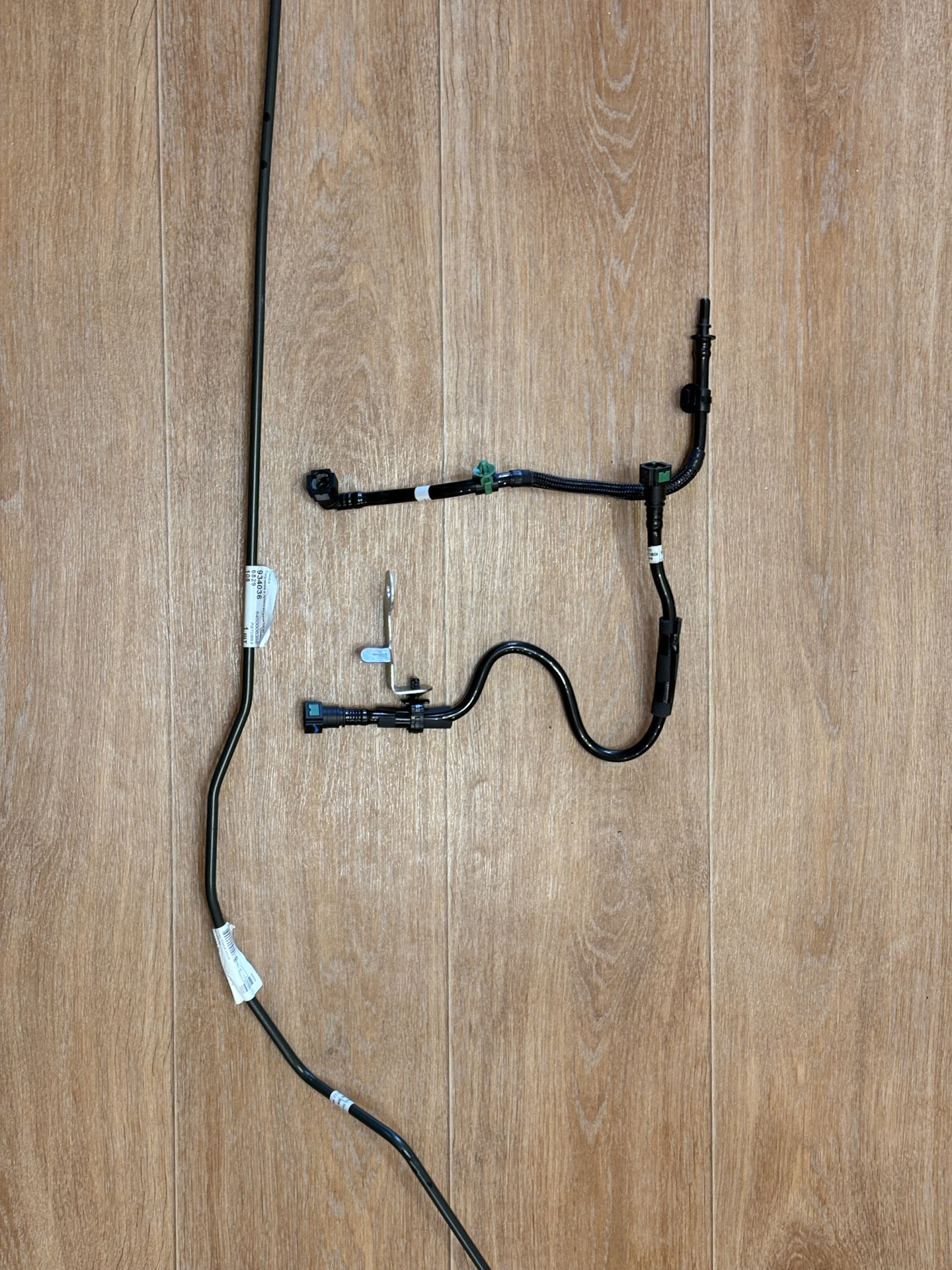

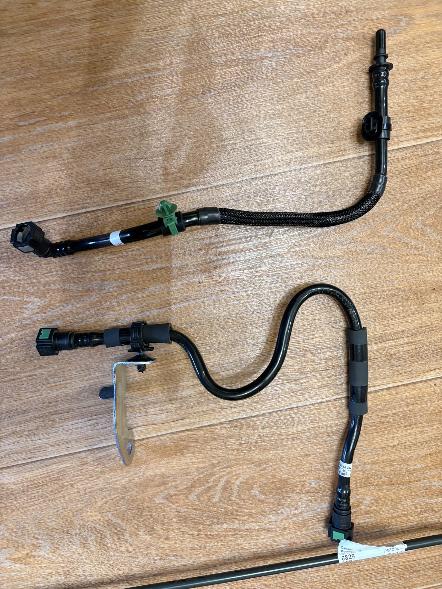

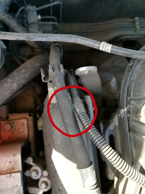

Артикул трубок
8450006358 под днищем
8450034762 и кронштейн 8450044909 который ее фиксирует.
8450120771 на форсунки.
Кронштейн на кожух грм 2шт
8450120830
8450045119
Как установлю, напишу впечатления.
Артикул трубок
8450120830
8450045119

Спасибо, автору, за статью.
В закладки.
А вообще, вроде же не сам быстросъëм а доресте ссытся, а из-под стальной обжимки на шланге. Теперь всë стало понятнее, в новом варианте еë просто нет.
Да. Видимо много брака было, или сам конструктив не очень. Ну вот у меня течи нет. По предписанию крепление перевернули и все. Трубка топливная с завода так и стоит.
