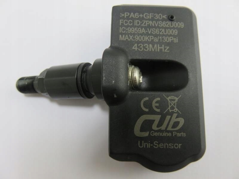

Всё началось летом: сначала пропали данные с одного заднего колеса, а через неделю «молчать» стало и второе. Я решил не бросаться в ремонт, а дождаться плановой осенней переобувки на зимнюю резину, чтобы решить вопрос за один заход.
Однако планы немного скорректировались. Выбрав по рекомендациям в клубах продавца TPMSystems (Андрея) TPMSystems (Андрей) на Авито, я заказал у него комплект датчиков. Их не было в наличии, и из-за таможенных проволочек посылка прибыла уже после того, как я сменил шины. Получился небольшой квест в два этапа: сначала «переобулся», а потом уже получил и установил датчики.
Продавец оказался ответственным: получив партию, он лично проверил работоспособность каждого датчика перед отправкой — приятный бонус. Сама замена на шиномонтаже заняла минуты, и никакой сложной адаптации не потребовалось — после короткой поездки система сама «увидела» новые сенсоры.
Вот чувствовал при замене весной что не просто так сделал фото этих датчиков.
Старые датчики я изучил дома. И знаете, что интересно? На одном из них были явные следы чужого ремонта — кто-то уже пытался его оживить.
Думаю скоро надо будет менять и передние, покупать будут у TPMSystems (Андрея) снова.

Что бы не ждать месяц, датчики купил на Озон, примерно по такой же цене, тоже прописались сразу.
Дак и купленные не оригинал. На алихе раз в 5 дешевле)
Может кому будет полезным, ставил себе такие, 1800 р нынче КОМПЛЕКТ, уже более года -полёт отличный aliexpress.ru/item/100500…&sku_id=12000026678693234
Сами прописались, WK2, дорест

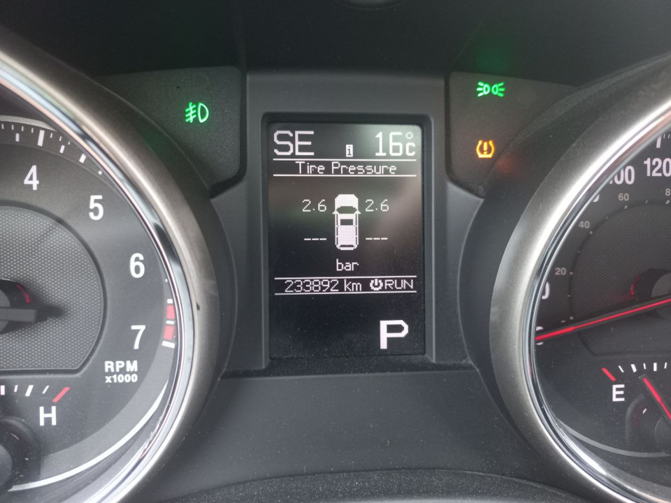

П.С. 2.6 атмосферы на фото это ж дофига…
2.5 обычно держу
Там по наклейке тоже какая то аховая цифра.

С чего бы вдруг?)) если 20е колёса, то и норм. Если 18 то тоже если дубасит 150-160 по трассе 😀
ББФФ )
Ибо жёстко … джип сам по себе жесткий, так еще и колесья под 2.6, при нагреве еще больше …
ББФФ 🤝
Долгое время на летней ездил на давлении 2,2 . Потом как то случайно перекачал до 2.5 и понял что машина более менее начала рулиться ( не ФФ конечно, но всё же )))
Может просто резина очень мягкая 🤔не знаю, но наблюление такое имеется))
Поделюсь наблюдениями) Джип нормально едет и рулится при давлении 2.4-2.5. Если 2.3 и меньше, то ощущение езды по болоту или песку, наката нет, руль ватный. 2.6 и больше, он становится прыгучий, руль резкий, накат и динамика соответственно тоже высокие, как будто со склона горы едешь)
