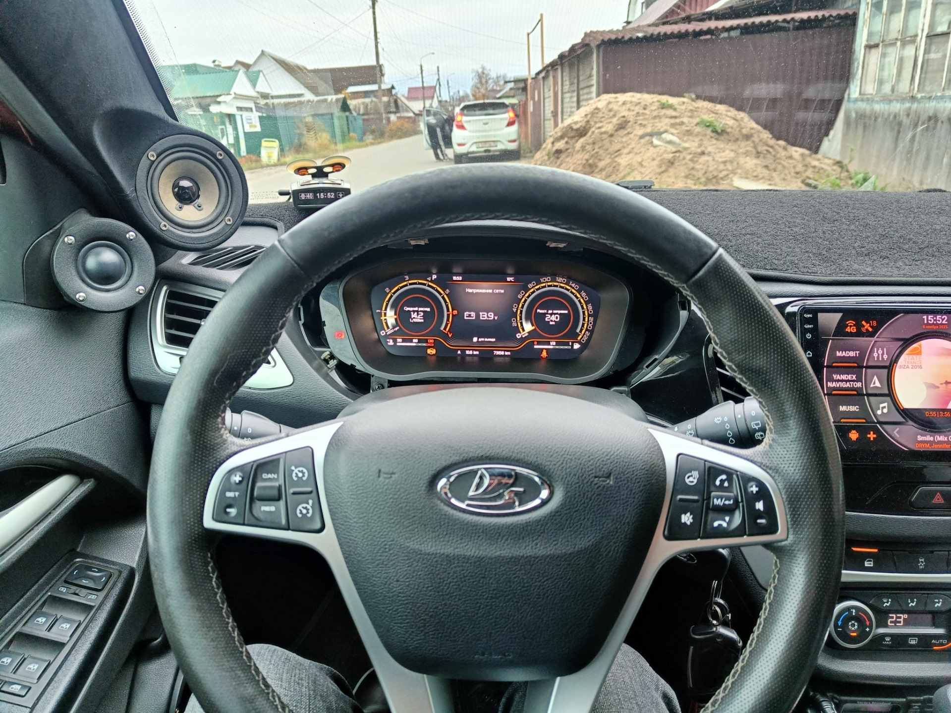

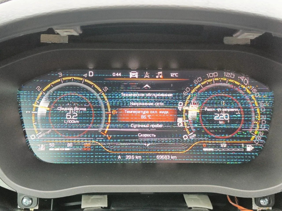

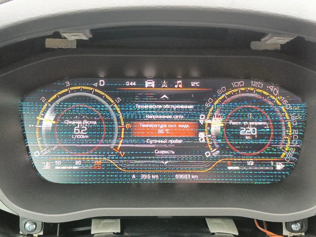

Но, всё-таки, есть что рассказать! Около полугода назад посчастливилось мне стать обладателем цифровой приборки от Vesta NG. Комбинация была с "нюансом", который проявлялся по мере прогрева комбинашки до рабочей температуры и выглядел вот так

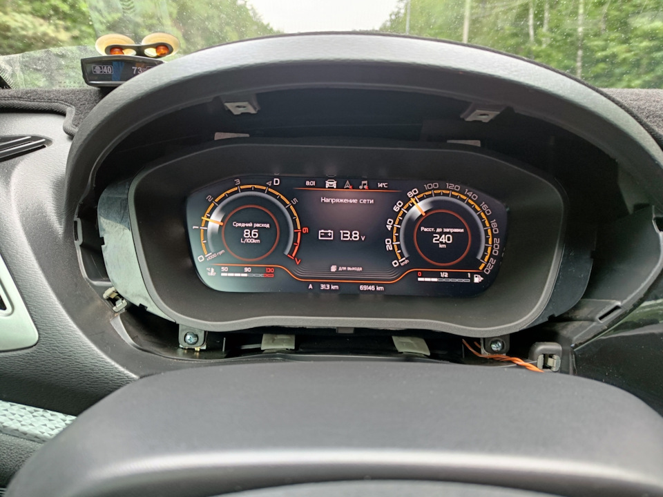

Переходной кабель спаял самостоятельно, переходную рамку вырезали лазером, сконфигурировал также сам). Проехал с ней уже почти 3000 км, с уверенностью могу сказать что вещь стоящая. Одномоментно можно мониторить за бОльшим количеством показателей, чем на родной и вид с ней очень даже).

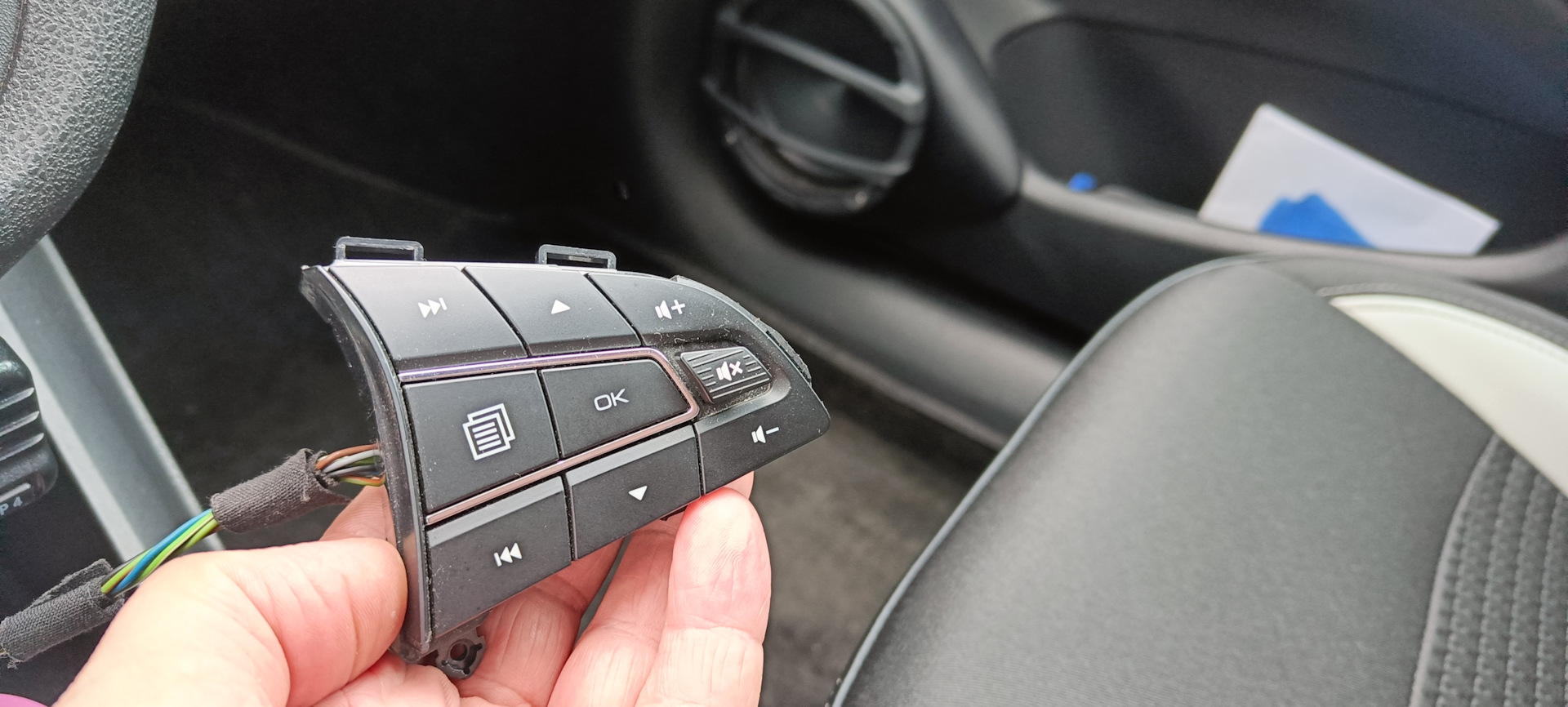

Руль от NG в процессе 😎

Привет. А что за оранжевый провод выходит от приборки?
Ишь, глазастый какой))
Временное управление приборкой))

А что было то с кривым отображением? Контакт шлейфа не до конца засунут?)
Вирус
Вирус? Первый раз слышу чтобы вирусы были в этих приборках) да и чтобы "по мере прогрева" активировались)
Это теплолюбивые вирусы😆
HRome123Rus
Вирус
DoberMAN-59
Как мастер мне сказал, проблема была в пропайке процессора. При сборке современной техники используется бессвинцовый припой, который крайне плохо переносит перепады температур. Плюс к этому конструкция комбинашки устроена таким образом, что задняя алюминиевая крышка, являющаяся ещё и радиатором для проца, постоянно давит на плату, пытаясь ее прогнуть…
Перекатал он проц на нормальный припой и дал год гарантии на свою работу. Вот)
