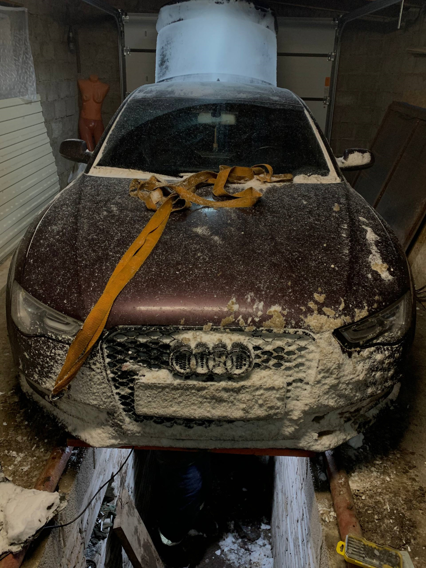

Это был холодный зимний вечер. Первый снег уже успел укрыть дороги белоснежным покрывалом, а я ехал по своим делам на Audi A5 2014 года с мотором 2.0 TFSI, наслаждаясь привычным сочетанием комфорта и мощности. Всё шло спокойно, пока я не заметил на дороге кусок льда — точнее, заметил уже слишком поздно. Машина наехала на него, и в тот же момент под колёсами раздался глухой, неприятный удар. Сердце ушло в пятки: стало ясно — без последствий не обошлось.
Проехав ещё немного, я увидел, как из-под автомобиля начинает капать масло. Тут уже сомнений не осталось: пробит масляный поддон. Ситуация неприятная, а осознание того, что на моём автомобиле поддон пластиковый, добавило эмоций. Для немецкого автопрома решение, мягко говоря, спорное, но, видимо, у инженеров была своя логика.
Я аккуратно дотянул до дедушкиного гаража, где имелась яма для ремонта.
Внутри всё кипело от волнения — предстояло самостоятельно вернуть к жизни любимую машину. Заказал необходимые запчасти и начал готовиться к ремонту.

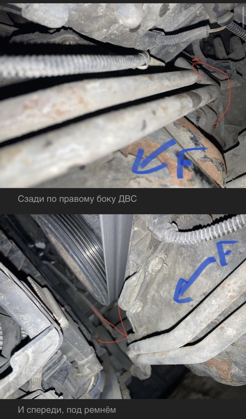

Дальше начинается самое «весёлое». Головкой T30 поочерёдно, с помощью разных удлинителей и угольников, откручиваем болты поддона (к слову, все они одинаковые). В процессе сильно мешают трубки кондиционера — крепления у них такие же, как у поддона, и находятся они с передней части автомобиля, почти вплотную к радиатору.
В своей записи Boran-Himkiне откручивал рулевую рейку, чтобы добраться до одного особенно коварного болта. У меня же этот номер не прошёл — без опускания рейки открутить его не удалось.
Откручиваем зажимы стабилизатора с двух сторон головкой на 13 и отгибаем его вниз. Это даёт доступ к болтам рулевой рейки. Но есть нюанс: сама рейка просто так не опустится — ей мешает распорка днища. Она крепится на шести болтах. Передний водительский болт можно не откручивать полностью, достаточно отвести распорку в сторону, освободив остальные пять. После этого рейка немного опускается и позволяет спокойно открутить три угловых болта поддона, которые без этой операции мне не поддались.
