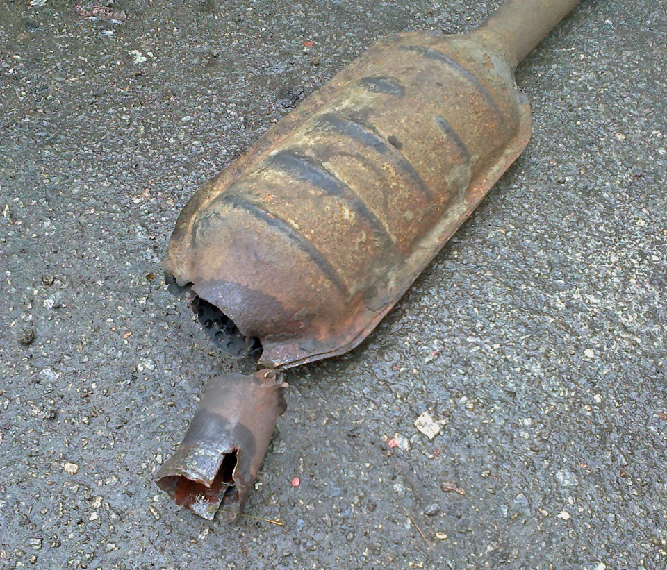

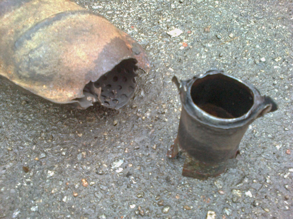

Практически сразу после покупки Москвича, чуть его поэксплуатировав, пришел в негодность резонатор, который пришлось заменить на б/у с нашего донора. И до этой зимы выхлопная система не тревожила.
А вот зимой начал рычать снова. Погода гавно была, под машину лезть не было желания. В итоге ездил пока не отпал резонатор. Он снова треснул, как и в первом случае, только в самом начале, перед банкой и я доездился, что он висел и при первой хорошей кочке я б завернул всю выхлопную назад.
Причина, что снова начало рвать резонатор, почти такая как и в первом случае — тогда отпало одно крепление с банки выхлопной, а в этот — просто открутилась гайка, после чего перекосило выхлопную и начало рвать металл.
Была б сварка, можно было легко реанимировать, а так пришлось ставить новый. Глушитель же еще живой, только гайку прикрутил.
Так что вовремя заглядывайте под машину, ведь можно было просто прикрутить гайку про*баную и не менять резонатор и не терять время.
