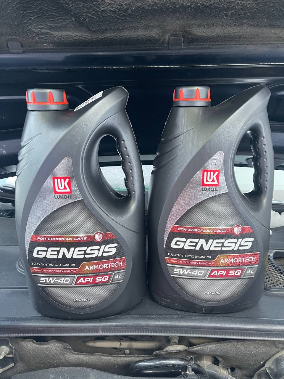

По маслу в этот раз также все по классике, все тот же ЛУКОЙЛ GENESIS Armortech 5w40 артикул: 3148675.

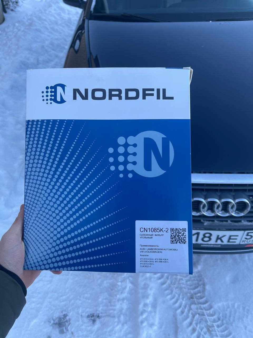

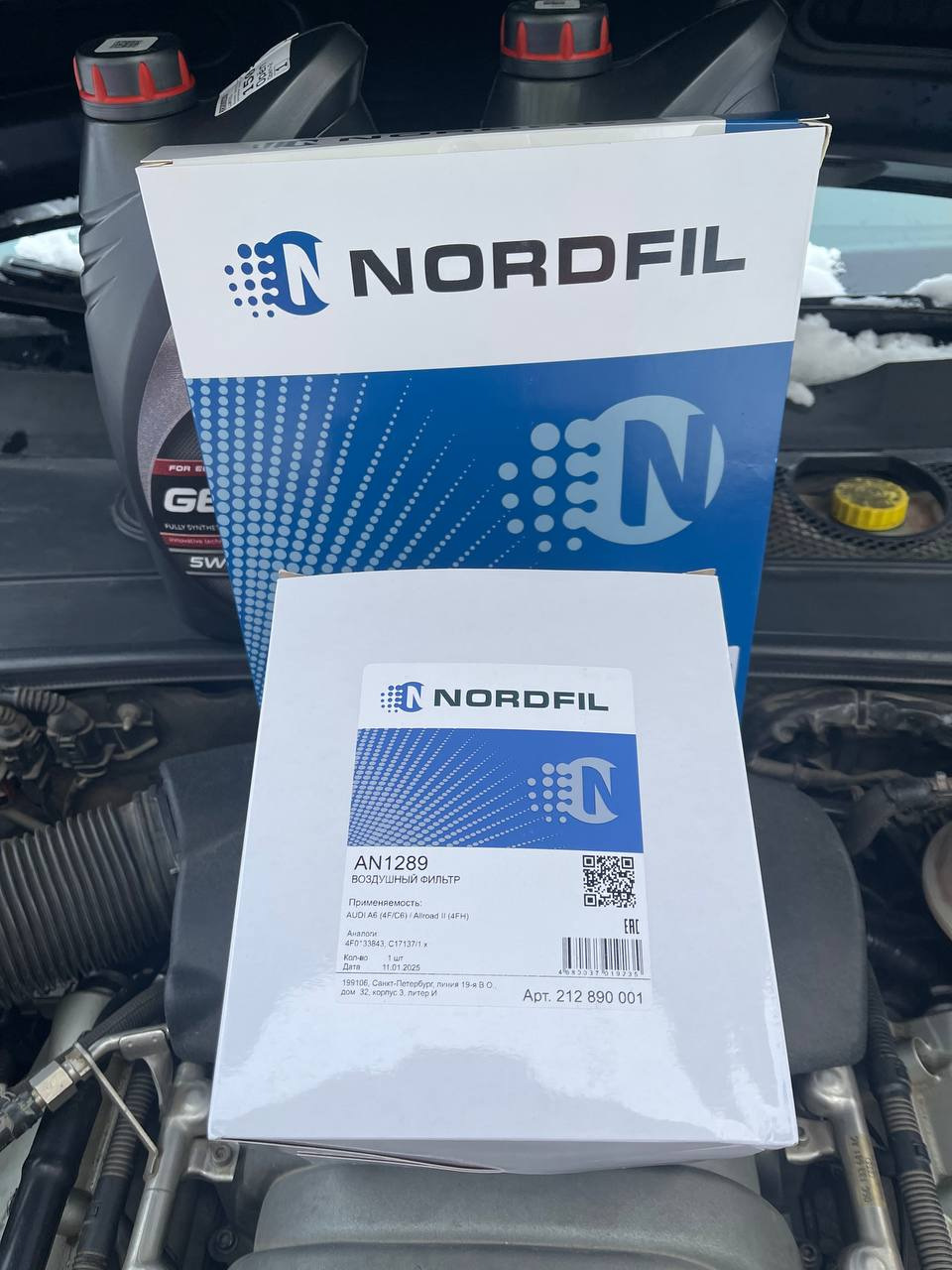

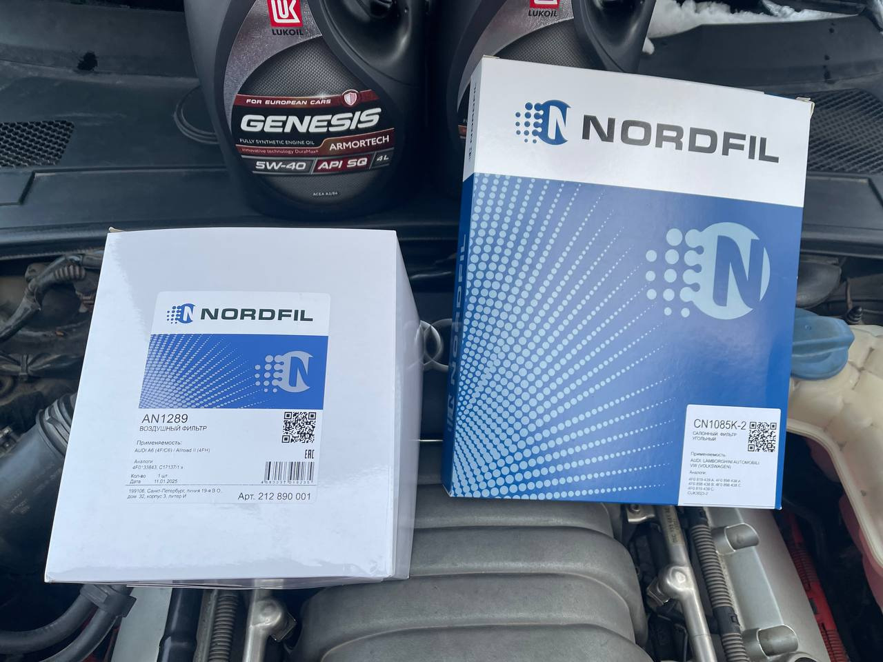

К сожалению, от данного производителя на Ауди а6 с6 пока есть только два фильтра (воздушный и салонный):
1.Воздушный NORDFIL (артикул AN1289);
2.Салонный NORDFIL (артикул СN1095K-2).

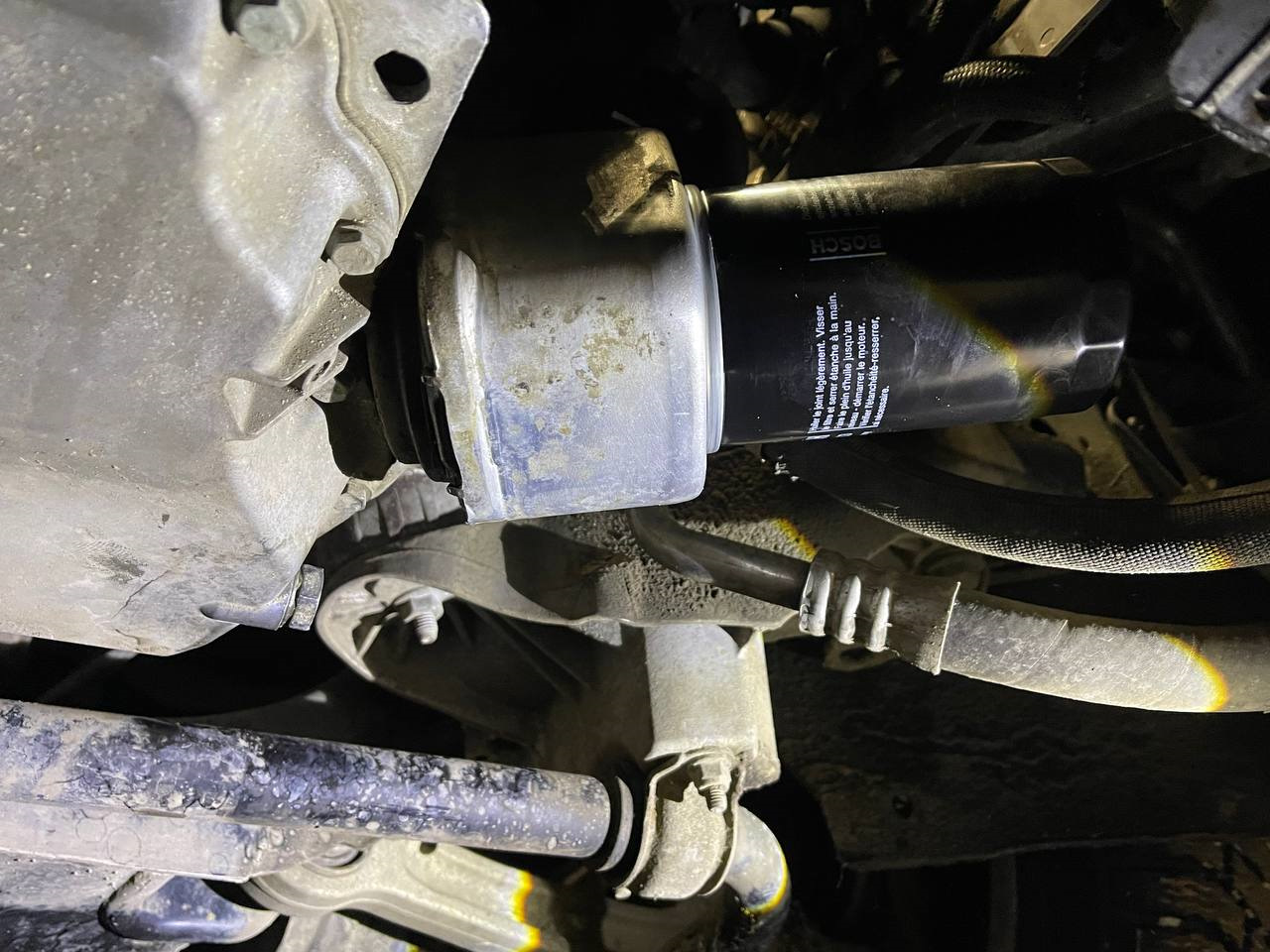

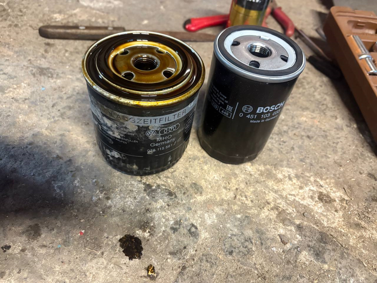

Поскольку масляного данной фирмы нет, взял на пробу фирмы BOSCH (артикул P3033).

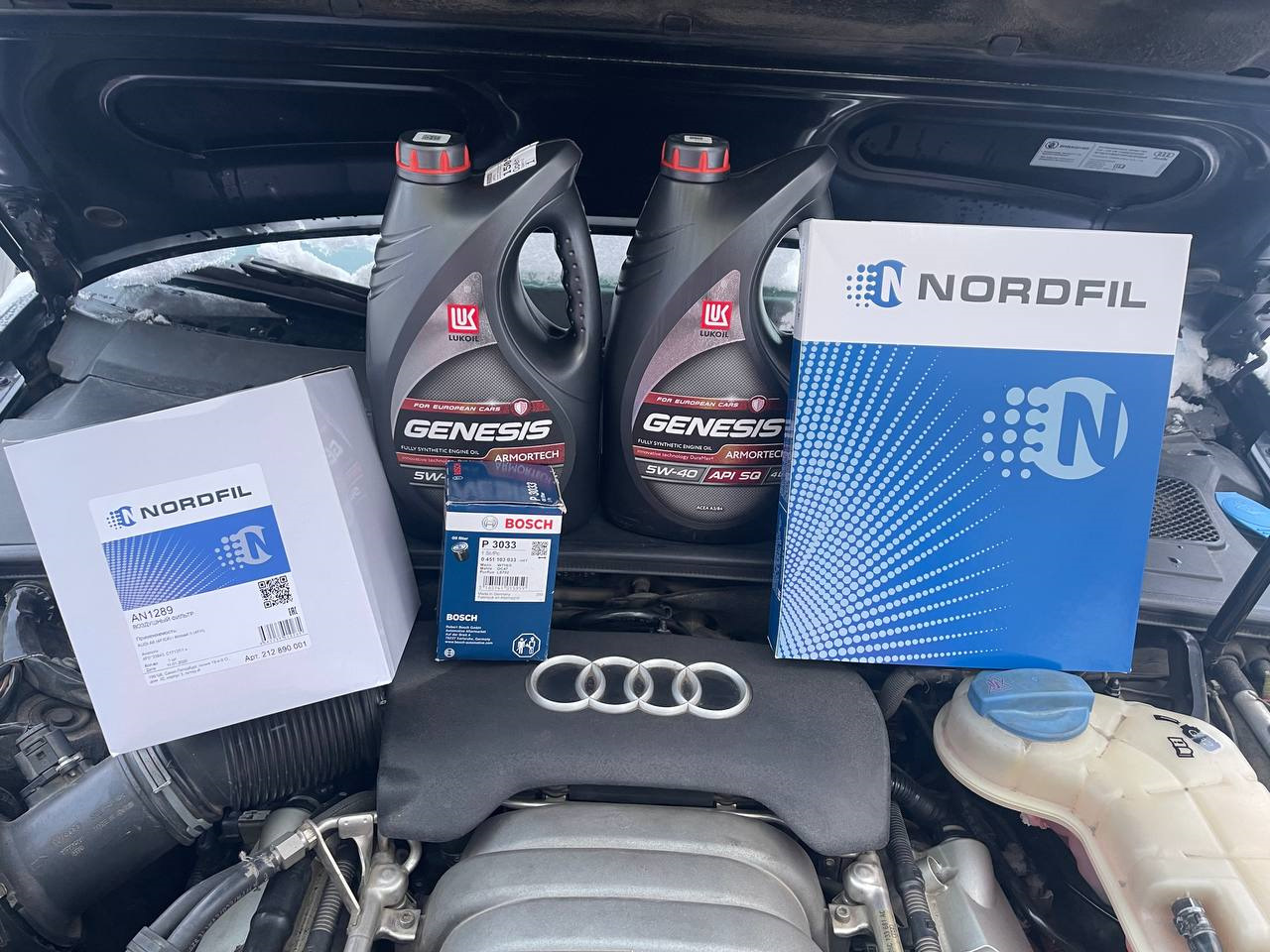

И так, получился вот такой комплектик.
Кроме того, приятным бонусом при заказе воздушных фильтров от NORDFIL получил вот такие приятные плюшки)

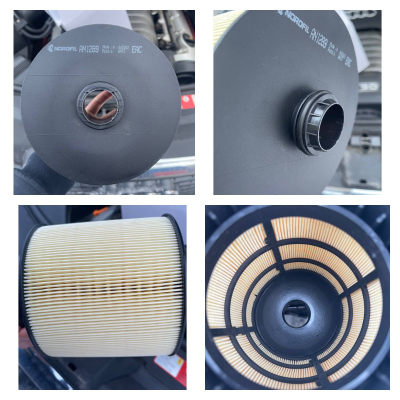

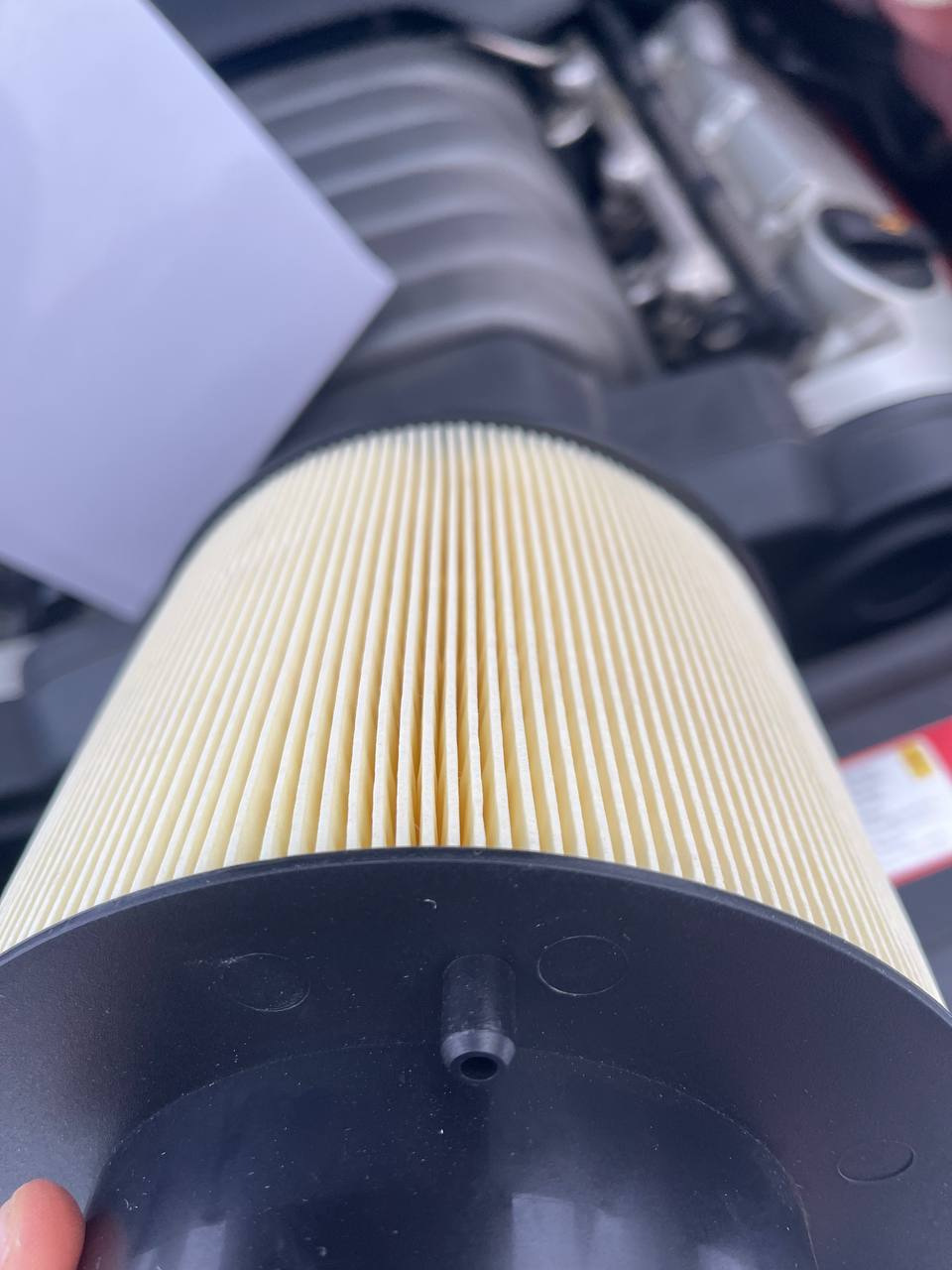

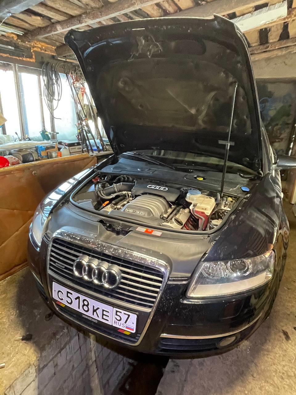

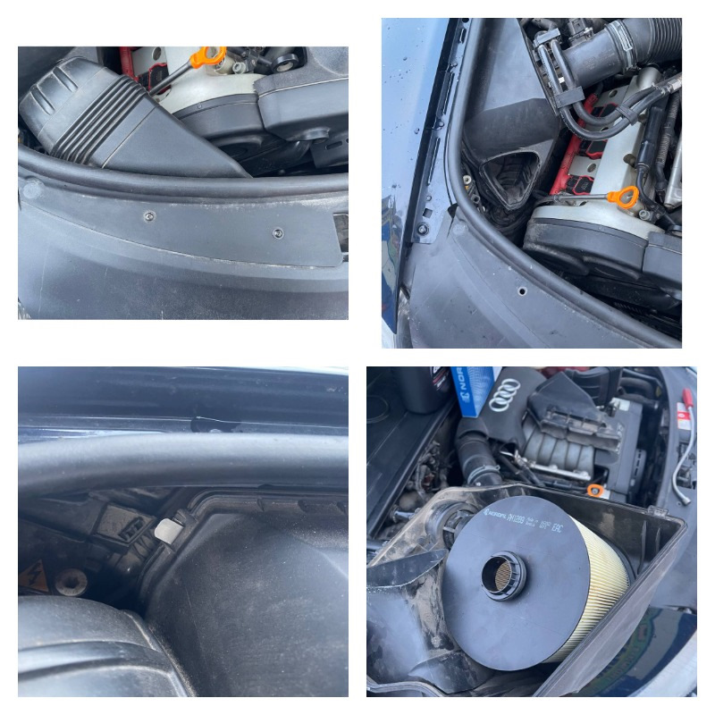

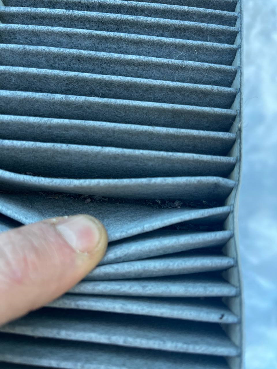

Прежде чем поехать на яму и заменить масло, решил сначала заменить воздушный и салонный фильтр)
Начнем с воздушного))
Сам порядок описывать не вижу смысла) Прикреплю фото, где будет все понятно)
Ну и немного простых манипуляций и новый фильтр у нас на месте)
До этого стоял фирмы ZEKKERT.

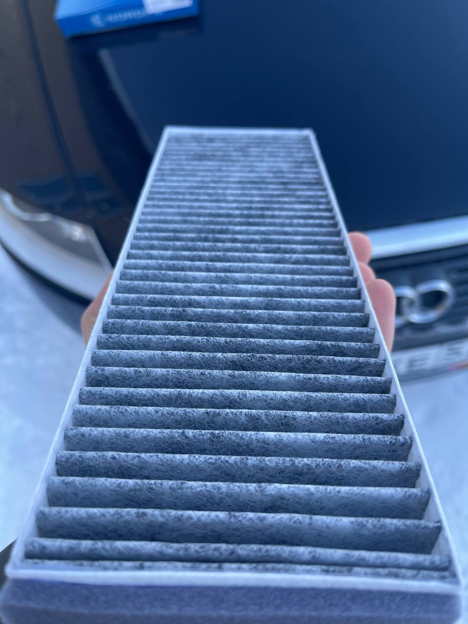

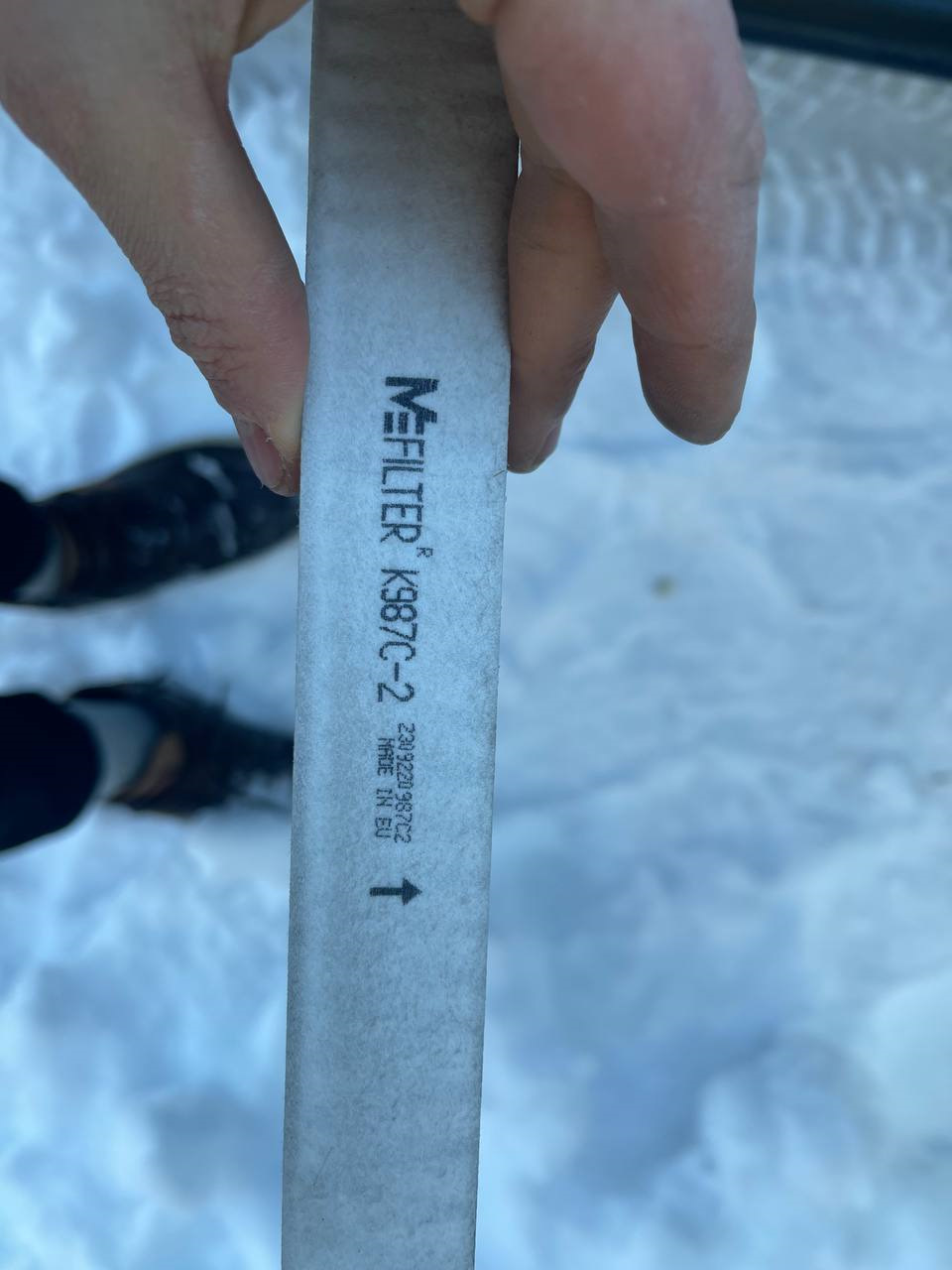

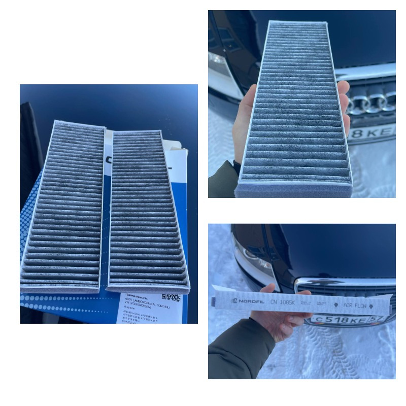

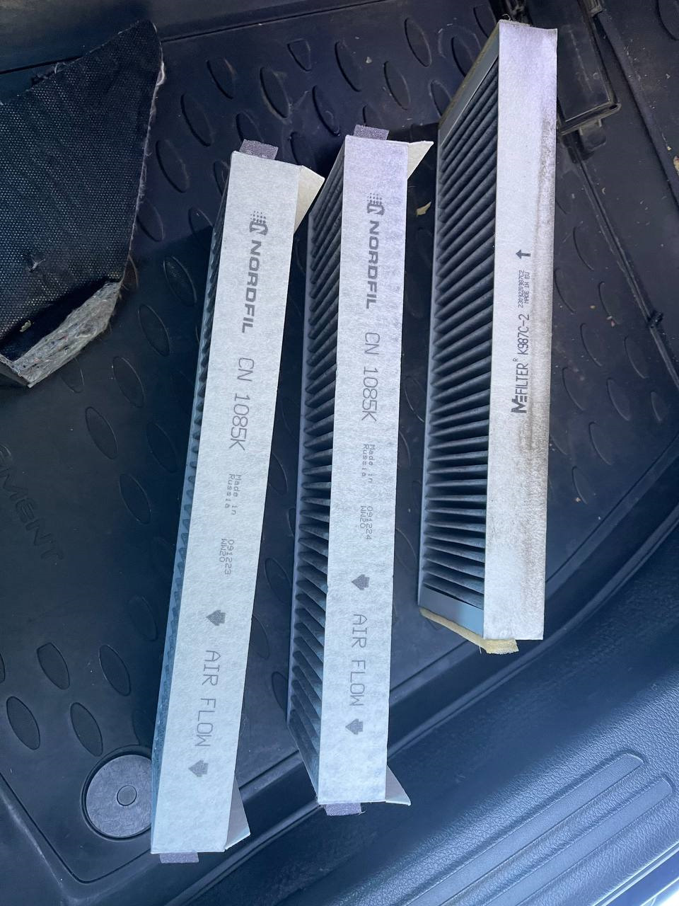

Далее — приступим к замене салонного фильтра)

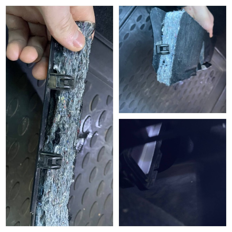

Ну и процесс замены также достаточно простой) Снимаем заднюю накладку в ногах у пассажира (которая крепится к бардачку в нижней части на защелках). И у нас открывается доступ к крышке для замены салонных фильтров.
Вынимаем старые и ставим Новые по направлению воздуха (стрелки направления указаны на боковой части самих салонных фильтров)!
Сразу хочется отметить, что новые салонные угольные фильтра NORDFIL значительно увесистее старых, не смотря на то, что старые значительно забиты пылью, как вы видели выше. По ощущениям, вес одного фильтра NORDFIL почти сопоставим двум старым — забитым) К сожалению, весов при себе не было, было бы интересно их взвесить)
Следовательно, учитывая больший вес, думаю можно судить о большем содержании в фильтре угольного абсорбента и антибактериальных элементов, о которых нам говорит производитель) Что будет обеспечивать нам наилучшую фильтрацию воздуха, поступающего в салон)

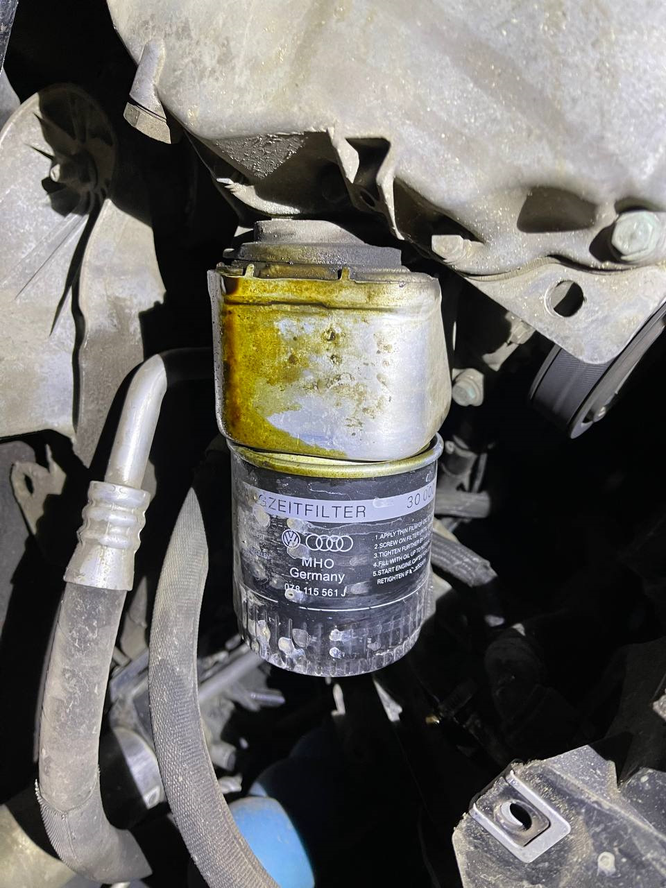

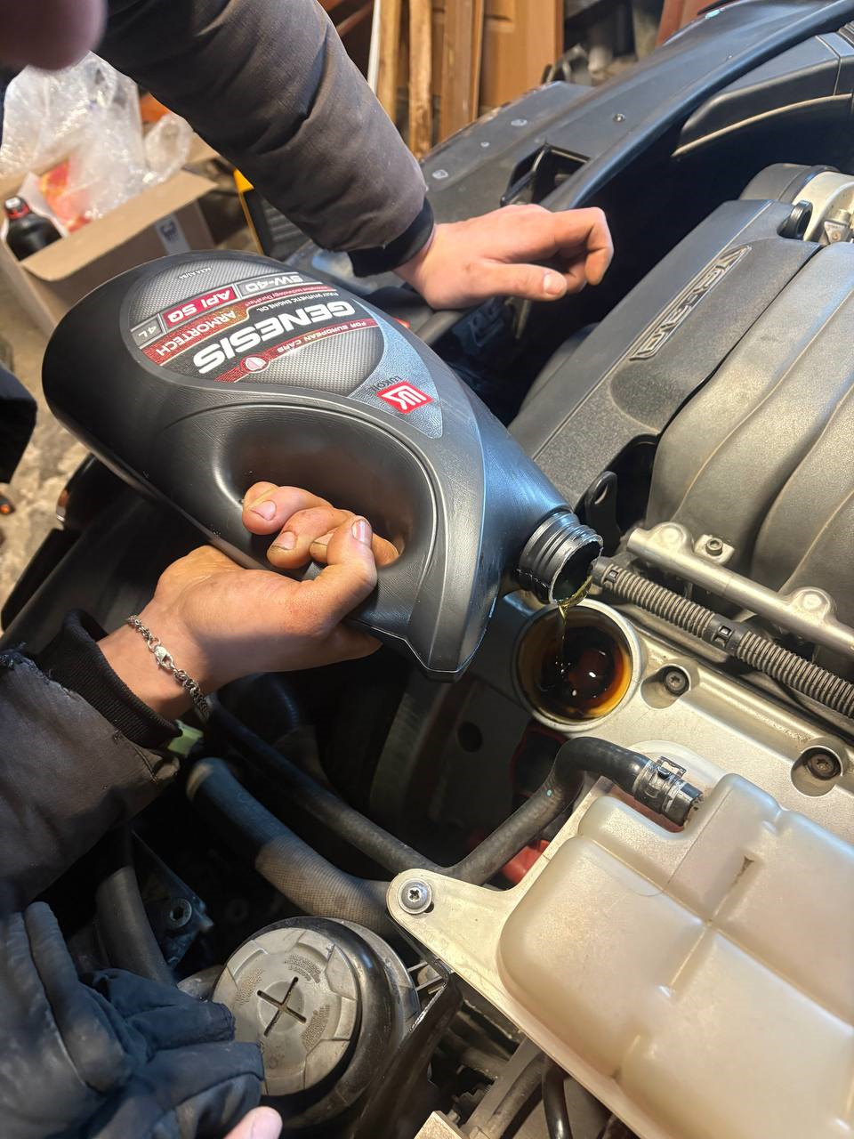

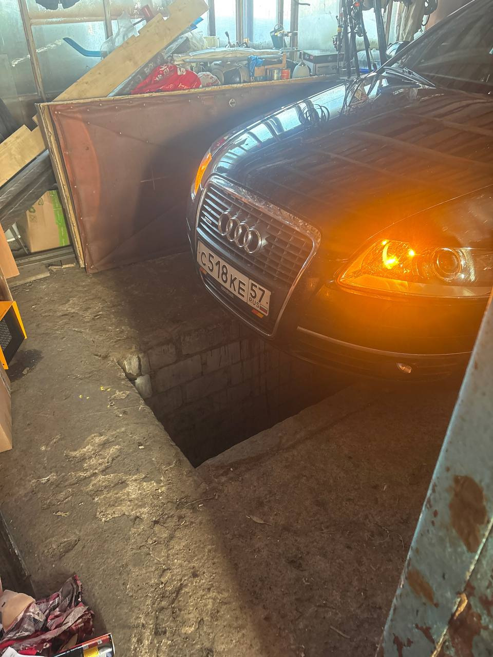

И так, фильтра заменили, едем в гараж менять масло))
Немного фото с процесса:
В завершении, об эффективности после замены воздушного фильтра говорить еще пока рано.
Но вот по результатам замены салонного фильтра на фильтра от NORDFIL точно следует отметить, что:
1. Пропали неприятные и посторонние запахи;
2. В городских пробках, не смотря на приболевший у меня датчик загрязнения воздуха, сторонние запахи не ощущаются и дышать значительно приятнее и проще;
3. В целом — воздух в салоне стал значительно чище.

Гараж свой теплый?
Эх, к сожалению, нет )) пришлось немного померзнуть ))

хорошее масло!
st-georg
40 не многовато?
Да нет, в самый раз 😄 хотя рентген 30 лил )

👍Фильтры рабочие, не использовал сам только масленный, их производства
Салонные прям очень хорошие 👍

давно лукойл поменял стандарт на SQ, сколько раз заливаешь? фильтра годные, много кто на д2 ими пользуется
Уже второй раз SQ лью, разницы с прошлыми нет ))
стандарт SQ лучше SP, просто заметил тенденцию, что многие компании меняют стандарты на более современные 🙂 в данном случае без увеличения стоимости вроде

Хорошие фильтра.

Отличные фильтра

С заменой!Только зачем лить SQ разве SP недостаточно?
SQ идет сейчас у них самая обновленная, по тому же артикулу что и SP) Я так понимаю если кому-то SP приходит — то это со складов остатки
Ясно.
