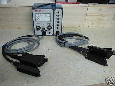

Как оказалось, Bosch L-Jetronic тестер таки существует. Судя по всему — подключается к косе датчиков и ECU. Видимо, сравнивает сопротивление и напряжение с некими номинальными значениями. Дело за малым — где бы раздобыть такое чудо техники?

www.ebay.com/itm/Bosch-L-…item=252310487302&vxp=mtr
Оно. Но цена по нынешнему курсу — не гуманна =(
Не мудри все можно настроить руками и газоанализатором ну и голова конечно
Уж сколько раз я слышал эти слова! В результате у меня скопилось куда больше информации о системе впрыска, чем у среднестатистического сервиса. В конечном итоге результат гарантирует лишь личное участие =)
Вот и давай займемся когда при гонишь после кузовни
Боюсь от этого тестера толку не особо много. Он скорей всего подключается в разрыв к мозгам — и просто показывает сопротивления и напряжения в нужных точках. Всё это добро в легкую заменяется нормальным мануалом и хорошим тестером.
Безусловно. Никаких высоких технологий здесь нет. Но как раз внятного мануала с указанием характеристик датчиков, сигнала от расходомера и прочего просто нет. А чехарда с заменой всего уже порядком утомила и финансово, и организационно. Правильный диагноз — уже половина эффективного лечения ;-)
Но я подозреваю, что без нормального мануала этот прибор так же будет бесполезен. Он просто выдаст параметры, а насколько они соответствуют действительности — можно будет только гадать…
Как понял из обсуждения на alfabb — он прогоняет несколько тестов и выдает результат по каждому параметру "ок" или "error". Опять же, живого пользователя устройства пока не нашли — но вопросы актуальные, ибо проблемы у всех общие. Именно L-Jetronic засветился на многих интересных машинах той эпохи: Alfa Romeo GTV6, AR Spider, Fiat Spider, BMW E12, Datsun 280Z, Nissan 300ZX и т.п. и т.д.
Отдельный пласт проблем — это то, что отображаемые ныне в электронных каталогах аналоги оригинальных запчастей по сути таковыми не являются. В моем случае это было с датчиком давления масла — все подбираемые "аналоги" имеют отличный от оригинального диапазон измерений, что отражается в некорректных показаниях на приборке. По датчикам температуры тоже есть подозрения. И т.п. и т.д. Для отлавливания таких нюансов некий "поверочный" прибор был бы очень кстати в виду отсутствия заводской документации.
Кстати. вот нашел немного параметров — www.ratwell.com/technical/L-JetronicTester.html — там и для Альфы есть параметры. Которые опять же можно замерить обычным тестером
Спасибо, интересная ссылка! Применительно к моему случаю нюанс в этом:
"An Alfa Romeo mechanic sent me a portion of a test manual that covers testing an L-Jet Alfa using our Bosch tester. Very useful. "
Соответственно информация по датчикам в выложенным мануале верна для тех же GTV6, но не факт, что корректна для Lancia Beta. Артикулы ECU отличаются — хотя, к примеру, для Gamma/Spider/Beta они идентичны.

Вот найти бы подобную инструкцию к этому тестеру именно на Бету — был бы крайне пользительно. Или ещё лучше заполучить тестер с инструкцией за компанию =)

Расходомер, форсунки — разные. У клапана холостого хода — разный размер окна байпаса. Форсунка холодного запуска — черт знает, корпуса дросселя разные. По датчикам температуры — после установки новых "аналогов" заметно богатит смесь, есть подозрения, что там тоже есть нюансы. В этом смысле такой тестер — большое подспорье, если ещё и родной мануал под нужную модель найдется.
Ещё по твоей ссылке об интересном аксессуаре к этому тестеру есть заметка — кабель для проверки частоты срабатывания форсунки. Мне, как не самому умелому электрику, было бы удобно подобное готовое решение опробовать — лишь бы на ebay попался за разумные деньги =)
