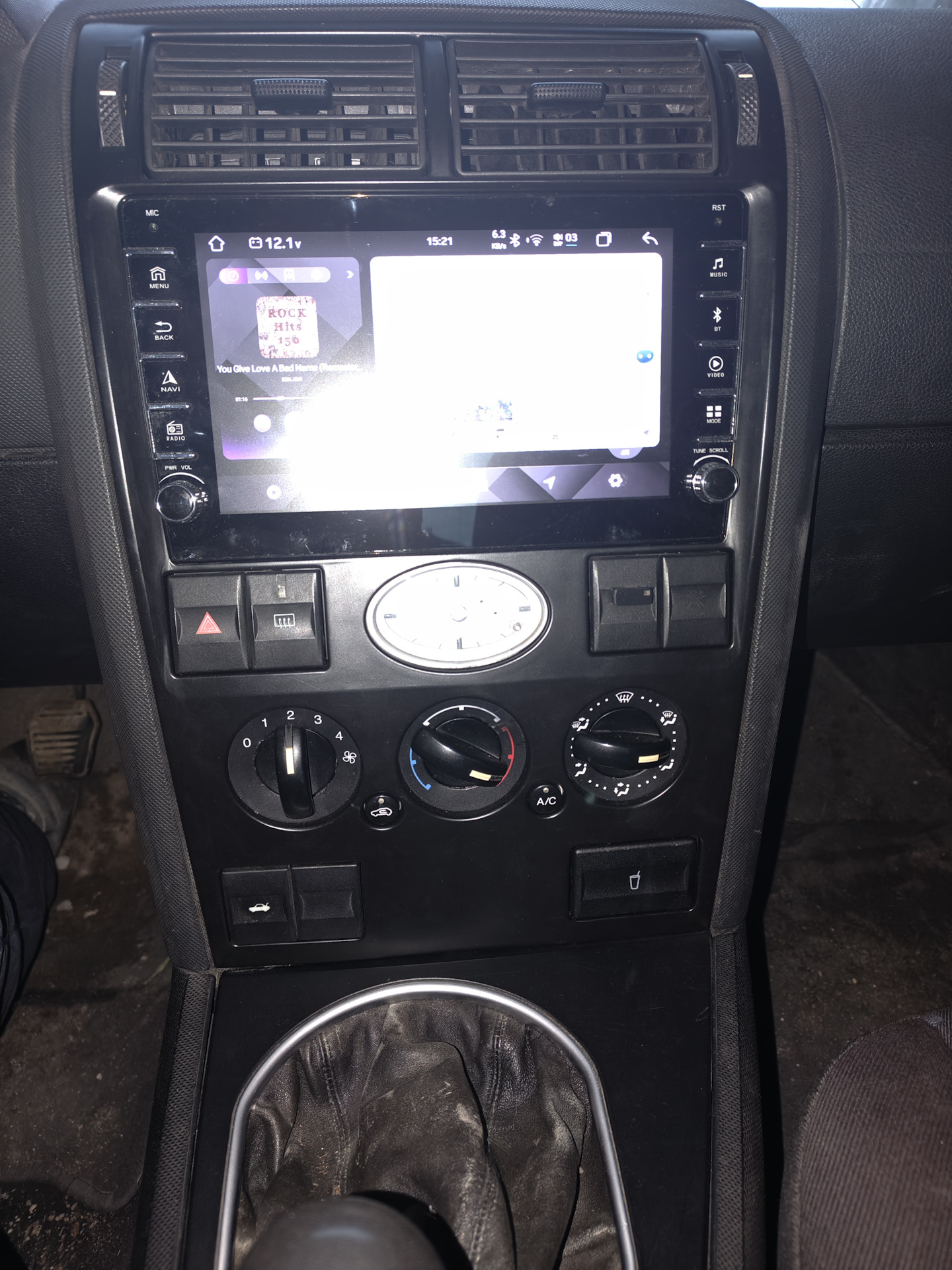

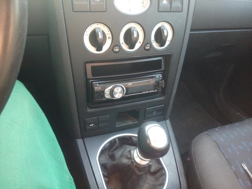

Захотел уже чего новенького попробовать, андроид он щас везде, телефоны, телевизоры, без него никуда. А еще и старая магнитола стала сбрасывать настройки периодически.
Заказал переходную рамку на озоне ozon.ru/t/IFoqxUK 1334 р.
, магнитолу на али ali.click/xp1av6 19768 р.
Магнитолу выбирал исключительно с крутилками и кнопками, так привычней, и джойстика спод рулем у меня нет. С магнитолой получилось не очень удачно, проверил дома, у нее плохо реагировал тач, не стал ждать чем закончится спор на али, заказал наугад по фото тач и заменил, в возмещении мне отказали, доказательст не хватило. Нашел на нее на Вайлдберриз пленку, и сразу наклеил ее на новый тач.
Замену совместил с переделкой шкал блока отопителя.

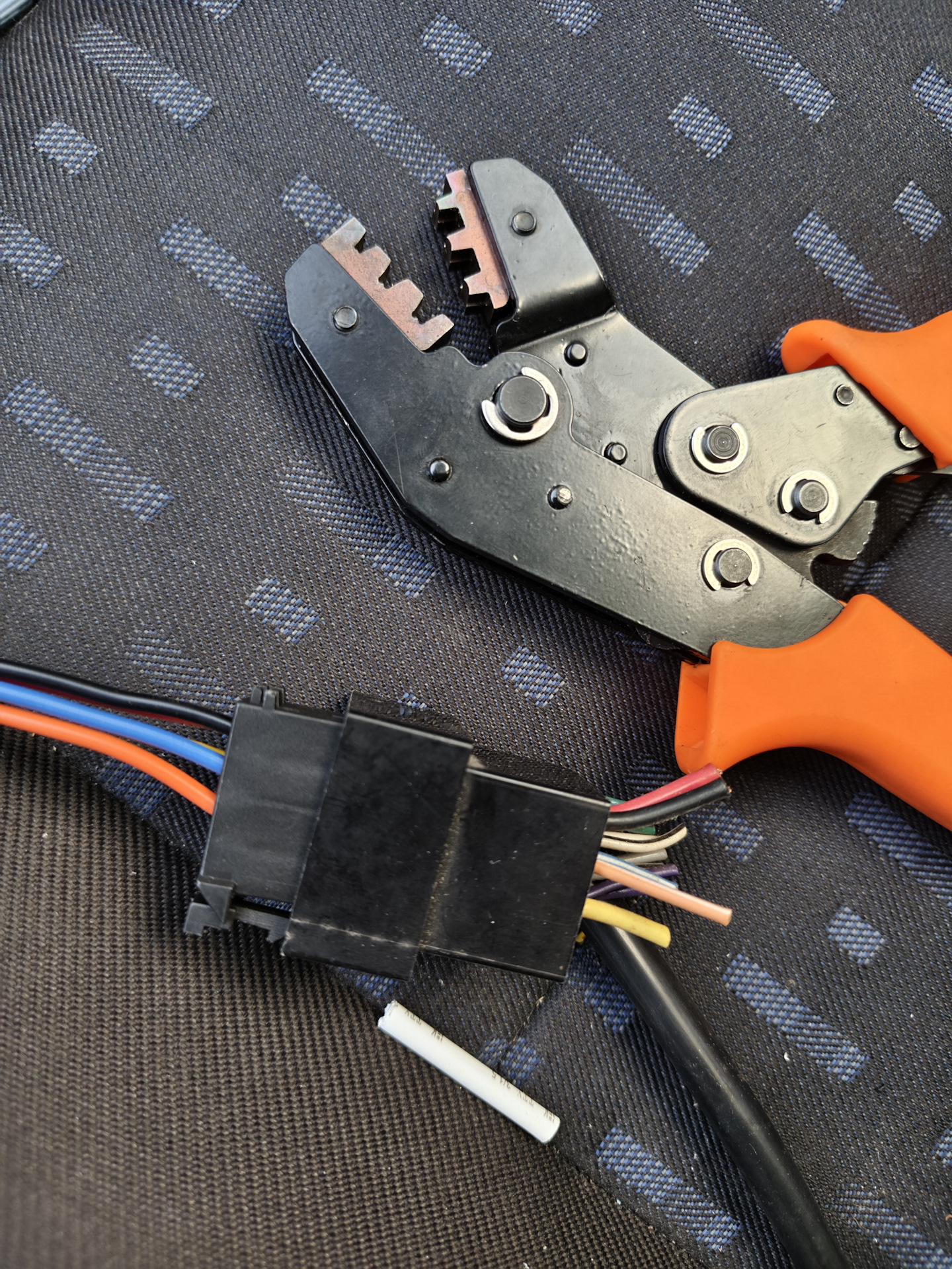

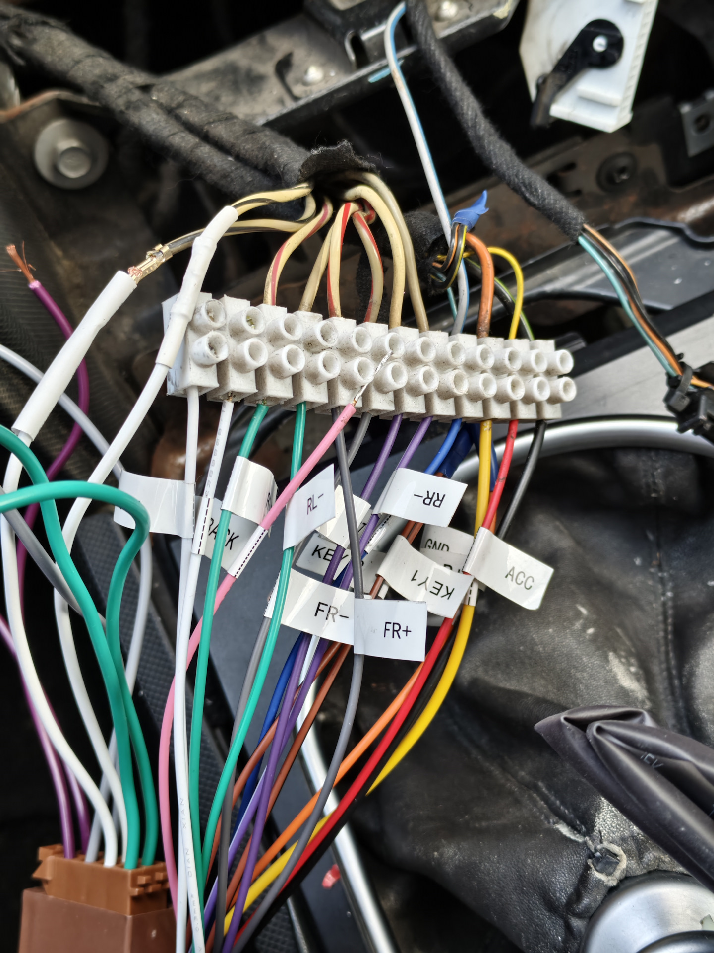

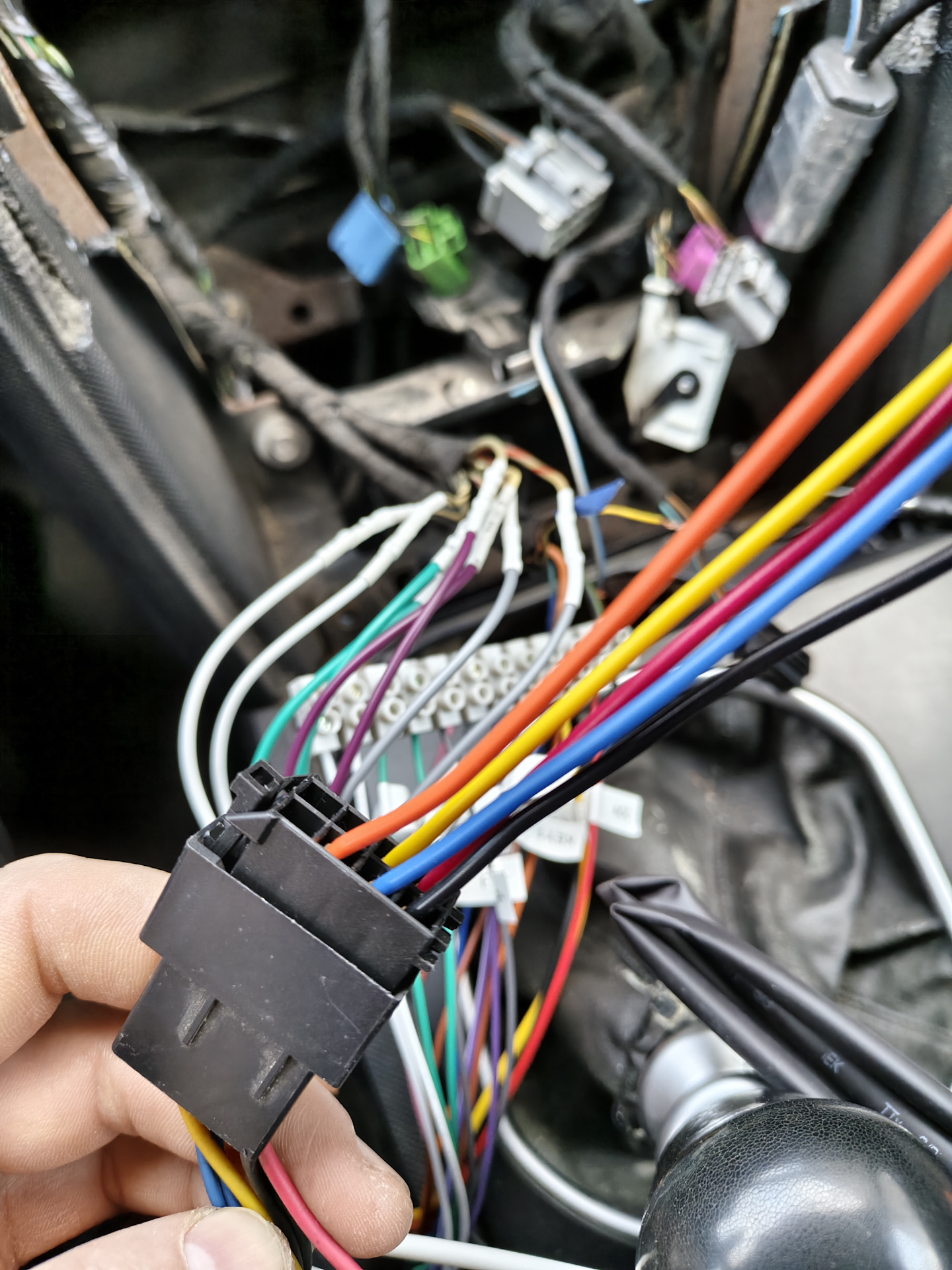

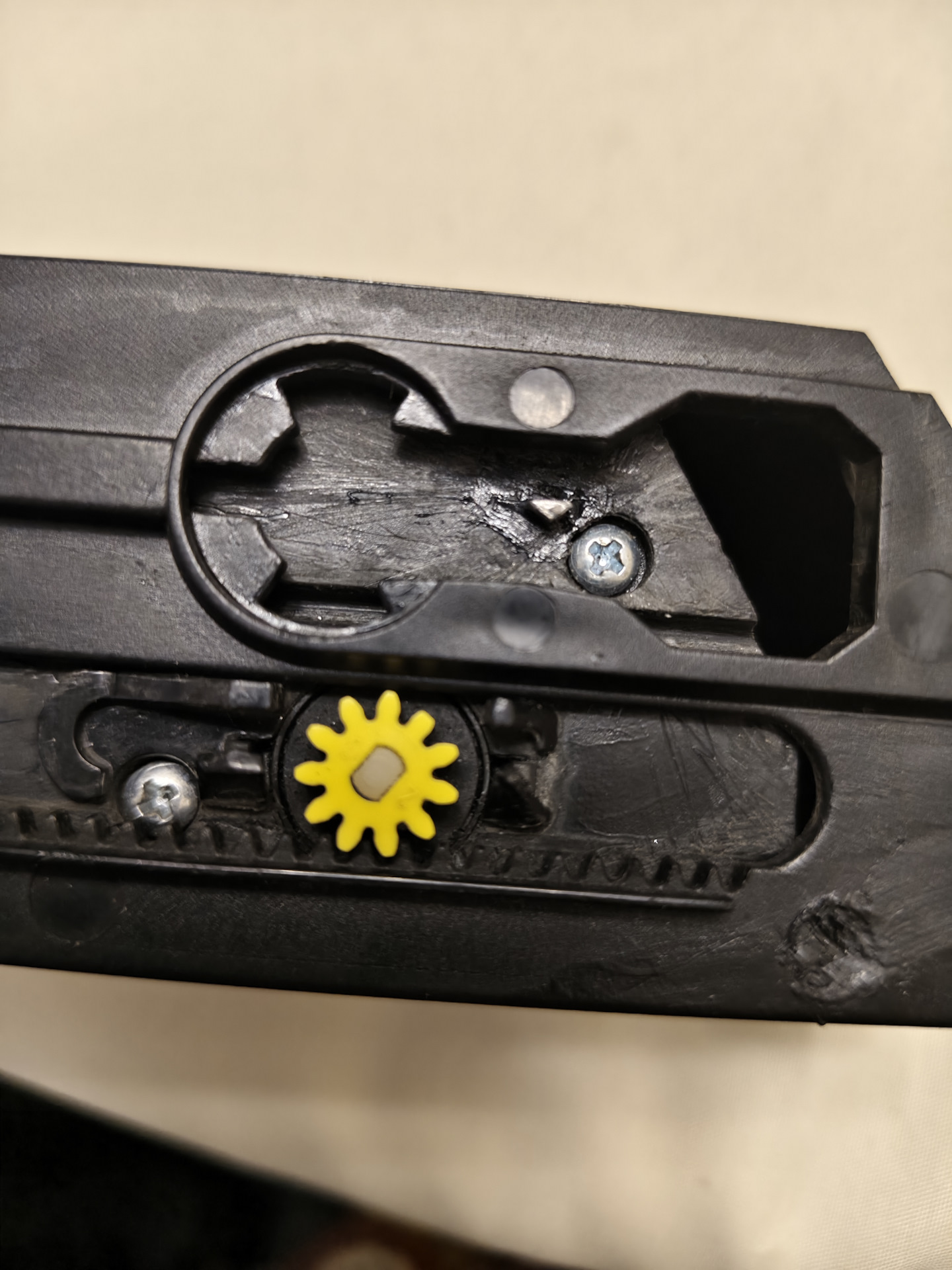

С установкой тоже прошло не все гладко, фишек родных уже не было, временно собрал на клеммах, но проводки от магнитолы такие тонкие, что даже пропаяные перерубались при зажиме. Нашел у себя несколько исо разъемов, докупил ответные фишки, собрал под пресс. Фишки покупные все требовали перепиновки, провода были воткнуты по цветам от балды. Процесс установки занял не один день, а и в целом не одну неделю. Во время финальной сборки снова сломался подстаканник, пришлось и с ним решать, выточит из дюбеля треугольник и вплавил паяльником.
Сама магнитола довольно неплохая, современная платформа FYT7870, микросхема от продавца tda7850 и конденсатор 10000 мкф уже на борту, в темах можно выбрать несколько домашних экранов, выбрас себе минималистичный, с окном навигации и проигрывателем медиа, радио ловит неплохо, усилитель на антену у меня уже стоял, в настройках только надо разрешить питание. При выключении зажигания уходит в сон, после заводки моментом запускается в прежнем состоянии и через пару сек запускает звук проигрывателя.
Осталось камеру заднего хода поставить, не нравиться мне изображение на комплектной, еще не решил с ней, оставлять, или менять.
