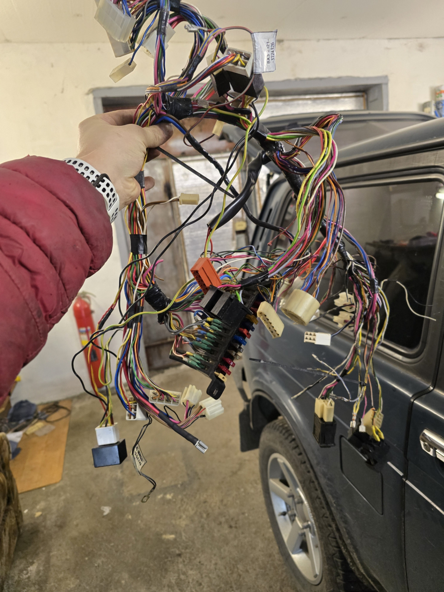

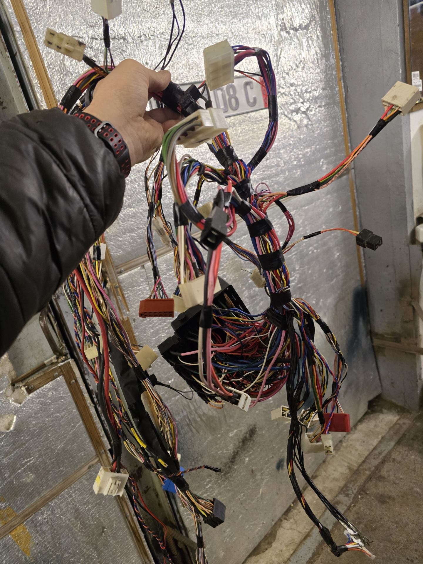

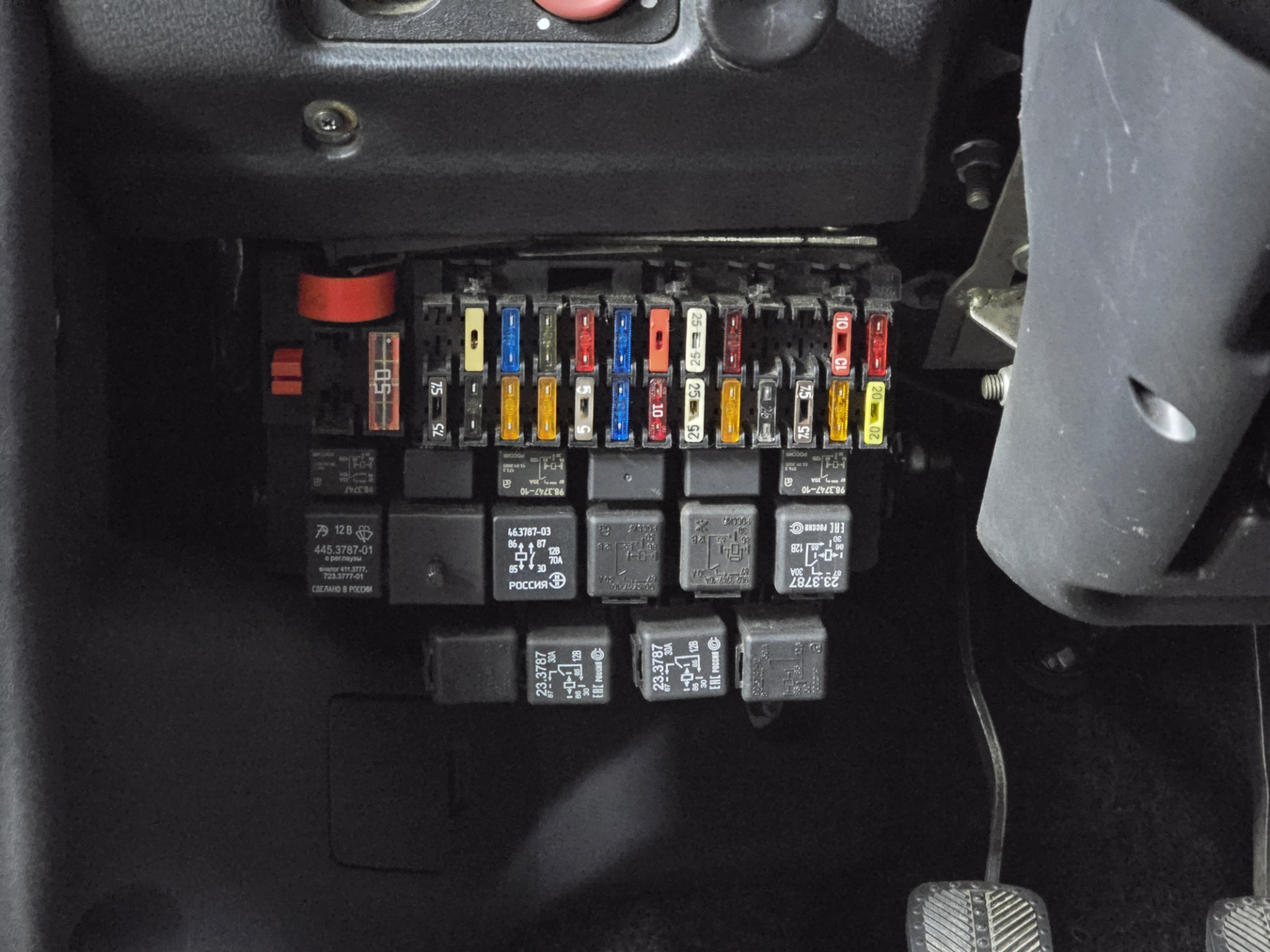

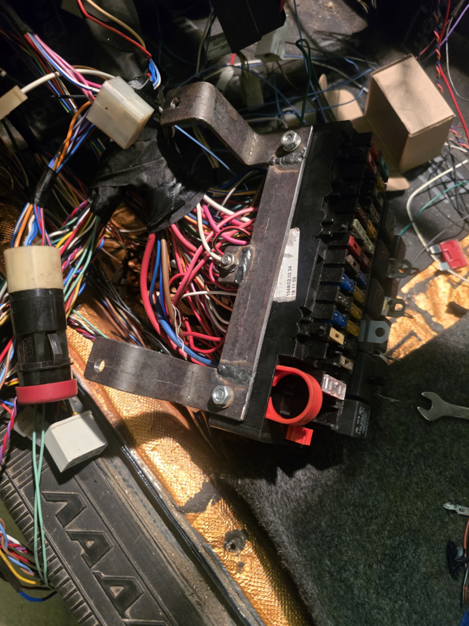

Не нравилось мне то, как в ниве реализованы предохранители…
В один момент машина чуть не сгорела из-за просчёта в проводке. Замкнуло постоянный плюс на плафоны в стойках на массу (клеммы к плафонам не заизолированны), вынул плафон для замены лампы, пошёл к верстаку за лампой и почувствовал запах гари, бросился скидывать массу, скинул, посмотрел на произошедшее… В итоге оплавился весь провод от водительского плафона до разъема к подкапотной проводке. В нашем автомобиле один предохранитель на прикуриватель, стоп сигнал, подсветку салона и звуковой сигнал…
Около года назад был куплен блок предохранителей от Гранты с двумя "макси" предохранителями. Так он и валялся, ждал своего часа. В один прекрасный день было решено — ставлю.
И понеслось…

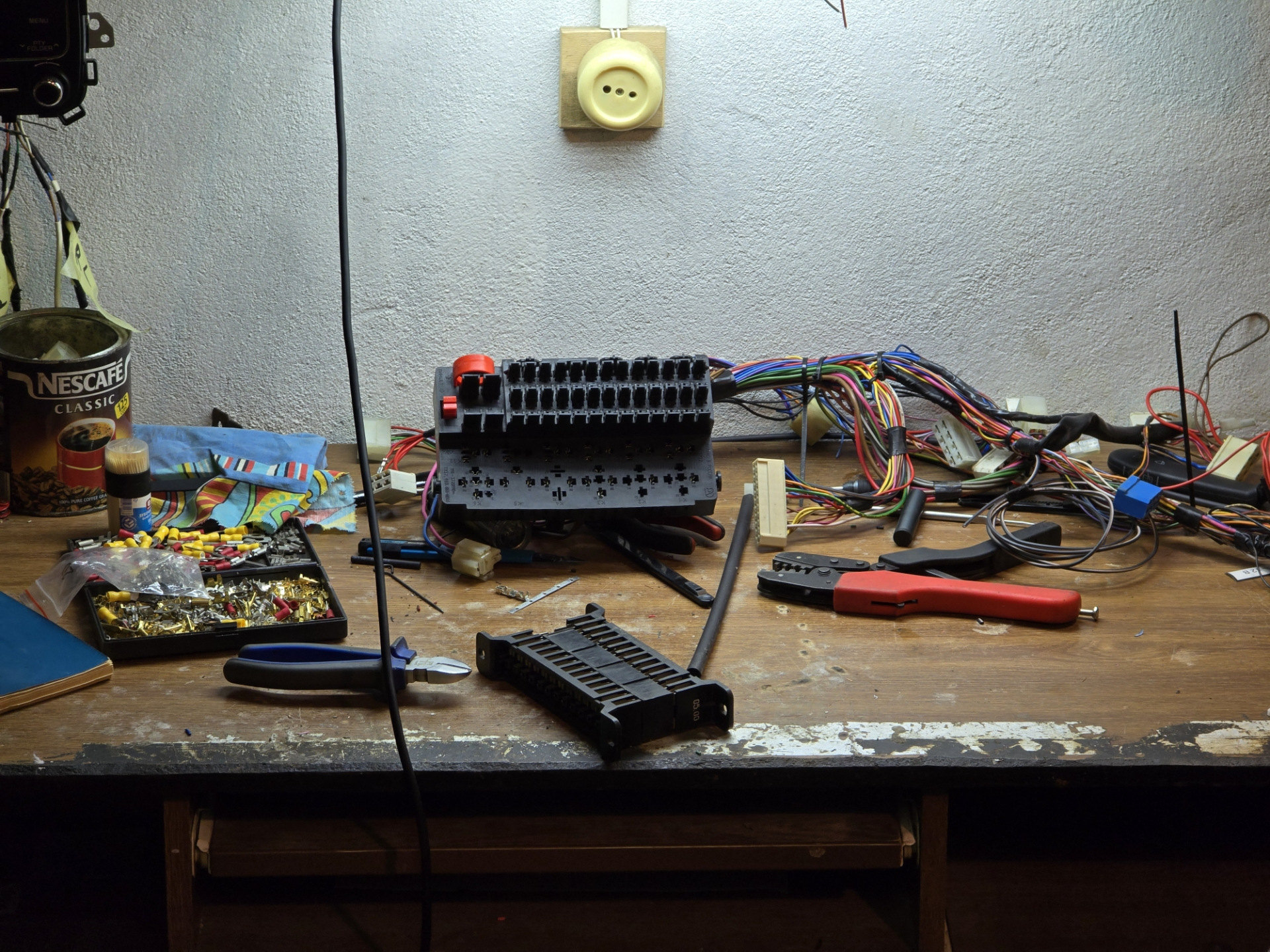

Для начала из имеющейся проводки выкинул всё, что доделывал, оставив штатную косу
Далее сел за стол и приуныл, клемм нет, надо заказывать. Под предохранители клеммы есть, легко покупаются, были куплены 2 вида клемм, под тонкие провода и под толстые.
Клеммы на силовые предохранители надо было поискать, но там тоже не сложно. А вот когда дело дошло до средних клемм мама, было много потраченного времени в пустую, т.к. с замком продают их только оптом, на мало понятных сайтах, и заказать просто так с маркетплейсов, как 6.8 К1…4 и подобные, казалось не реально. Но удача была на моей стороне, была найдена карточка товара с клеммами 4.8, с замком
Клемма плоская неизолированная — гнездо (мама) 4.8мм 0.5-1кв.мм луженая с замком SF2Dmini(A), Hatko (50шт)
ozon.ru/t/VpIKehn
Быстро заказал и начал ждать, т.к. без них я лишаюсь 6 мини реле. По качеству они оказались нормальными, для надёжность замок чуть отгибал перед запиновкой
Провозился я так неделю
По итогу, проводка под капотом перемотана полностью, добавлена в неё:

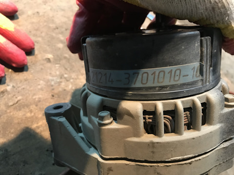

Провода с генератора на акб и в салон заменил на 6мм2, и добавил ещё один для новых потребителей

Вся проводка была переделана на герметичные разъёмы и замотана в гофру и лавсантную изоленту

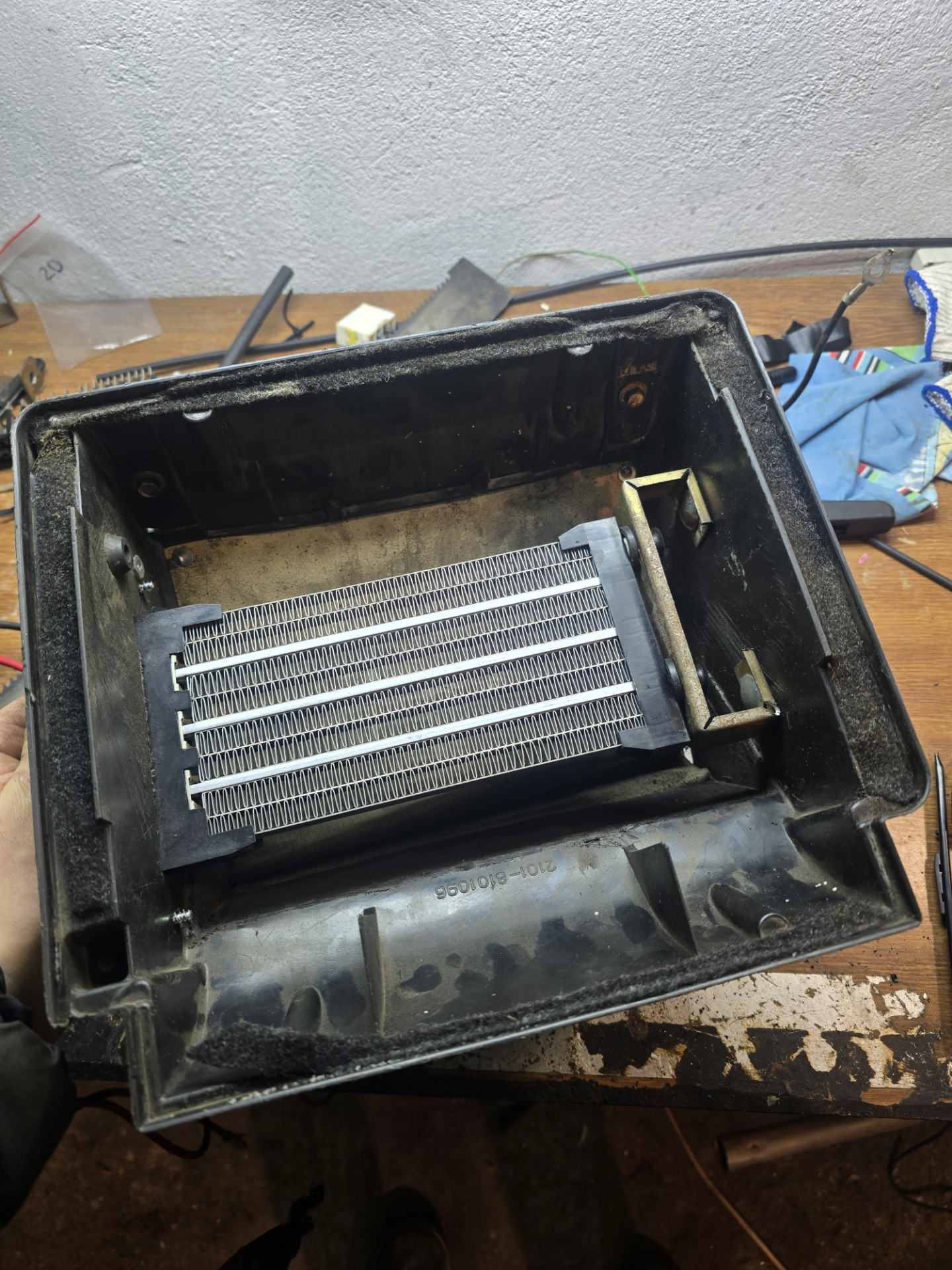

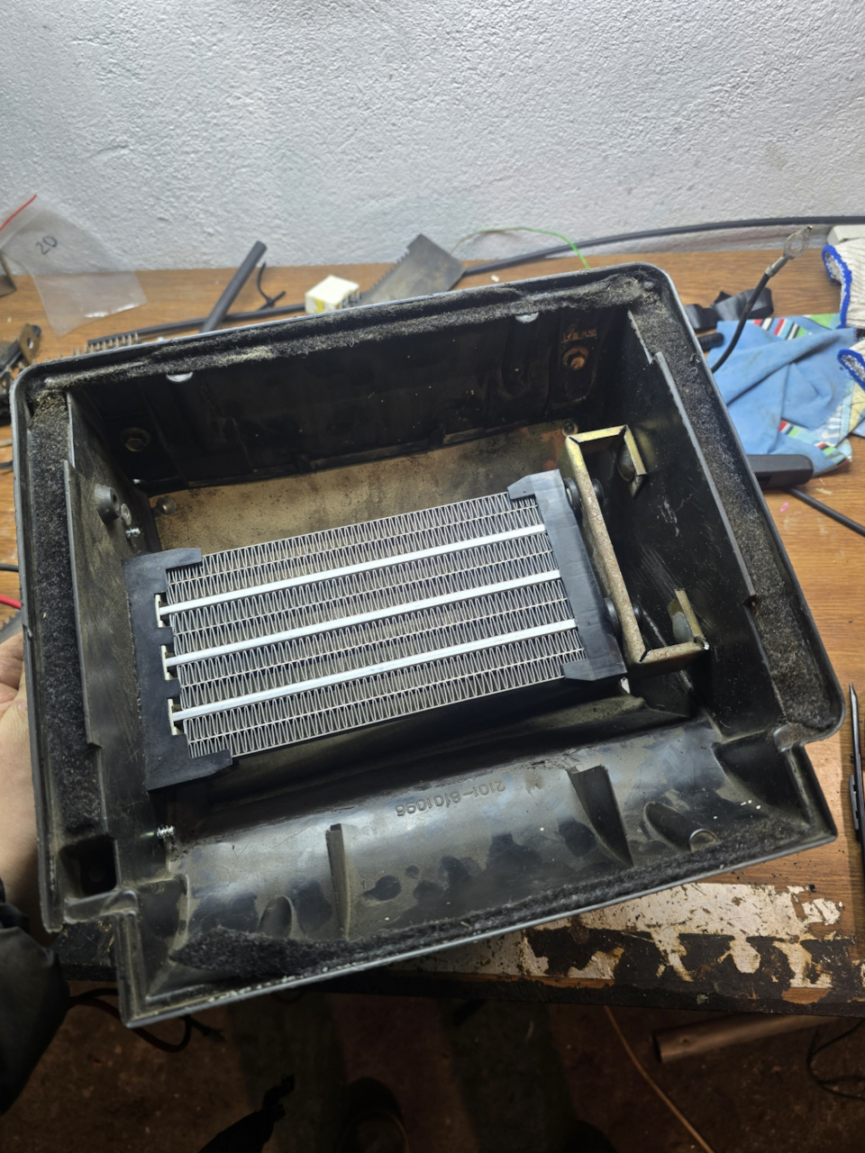

Электрический пдогреватель PTC heater от моей KIA

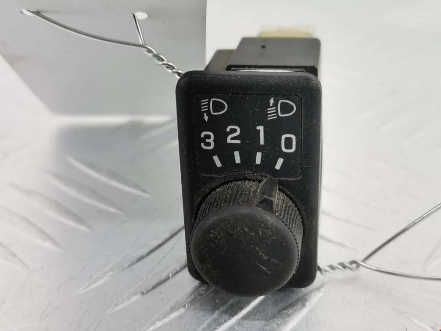

Сделал плавную регулировку оборотов печки, переменный резистор вмонтировал в корректор фар от ниссана,
Установил его в центральную консоль, он хорошо туда вставляется вместо штатных кнопок

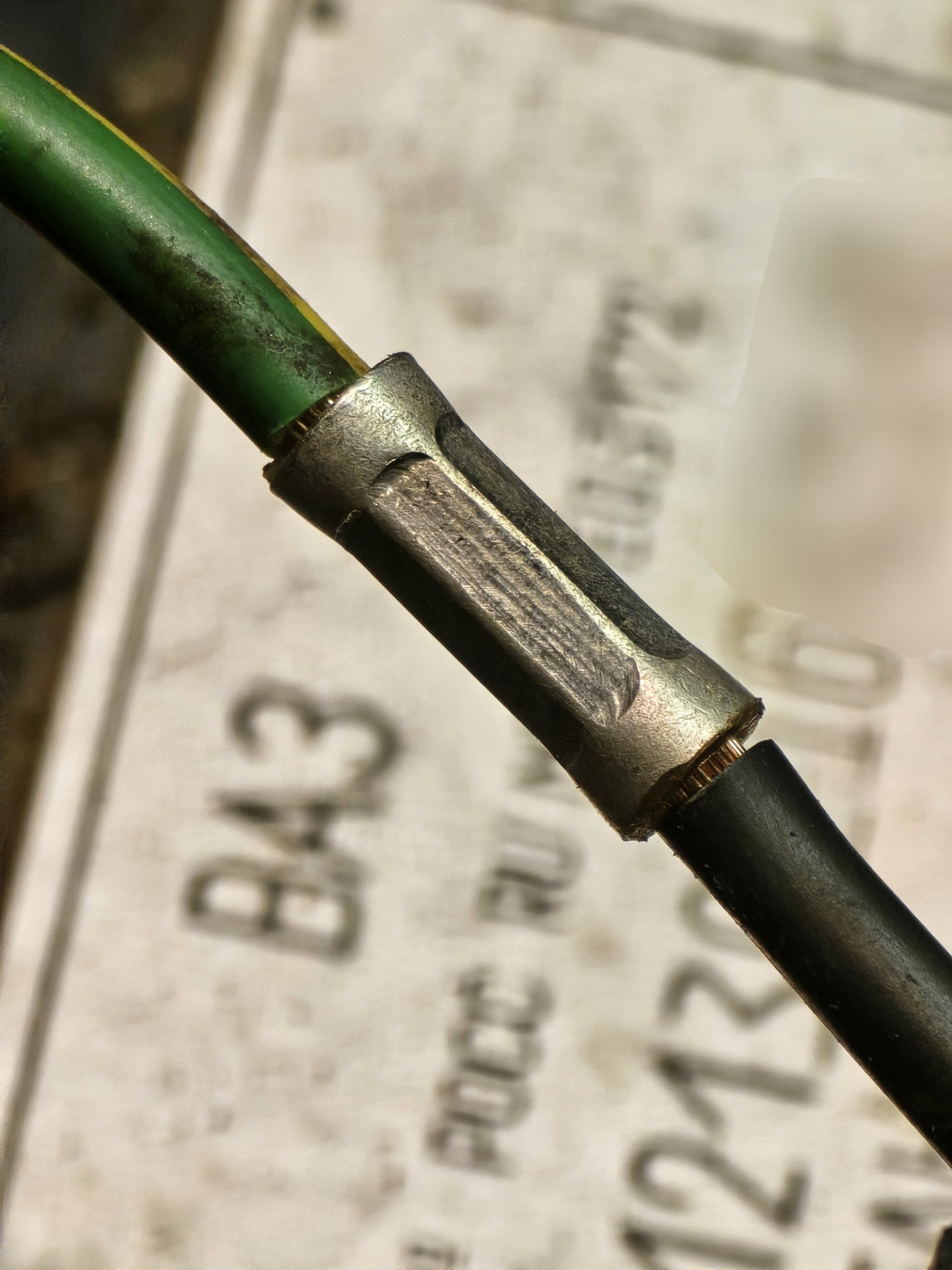

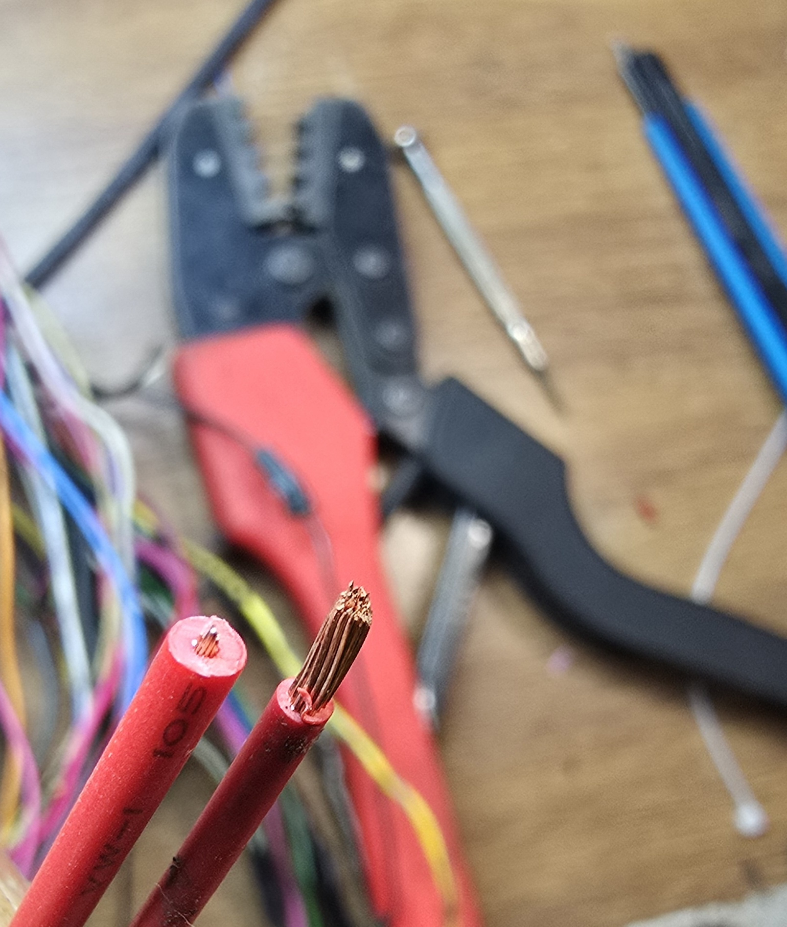

Проводка стала раза в 3, если не больше, тяжелее, провода использовались с автопроводок, не китай
По поводу китайских проводов, вот для наглядности сечение проводов нормального и китайского

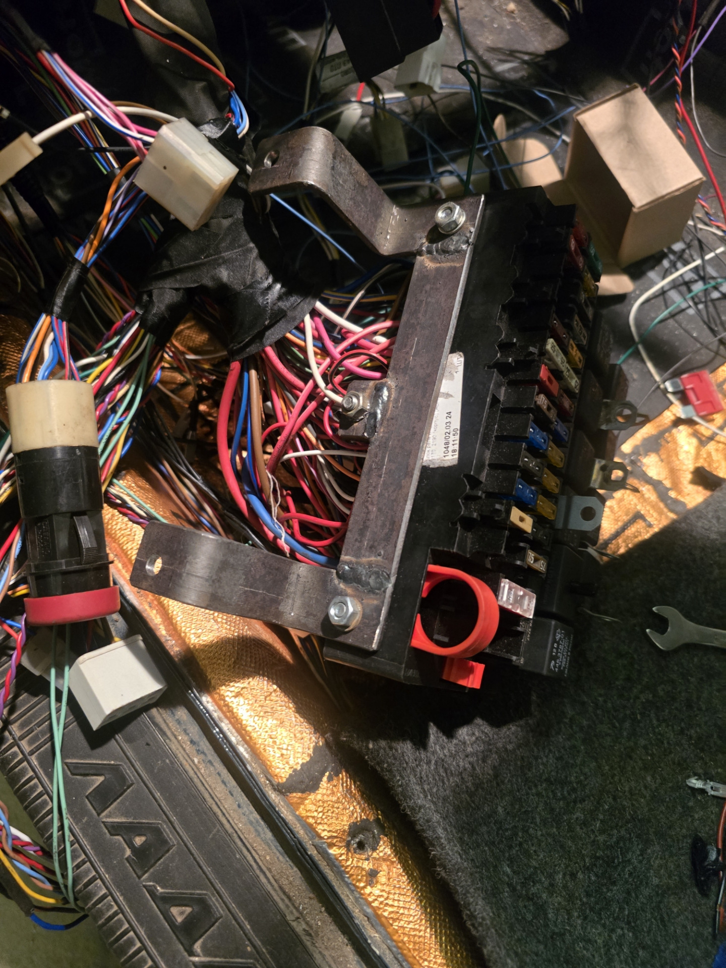

Для крепления блока к штатным шпилькам изготовил кронштейн
Примерил и поставил
По работе

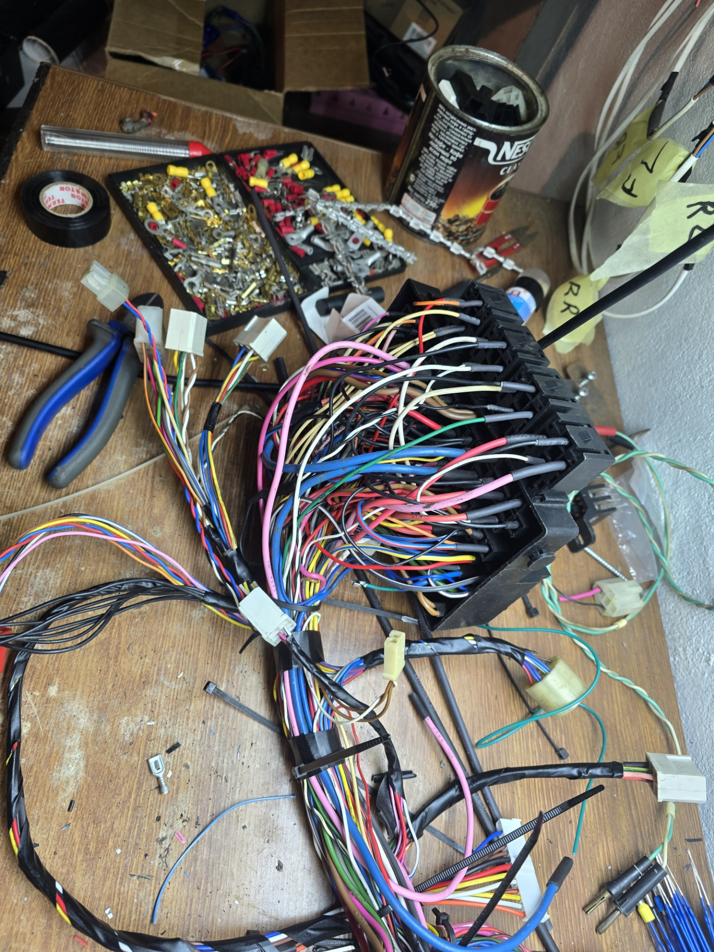

Для разветвления проводов, применялся гидравлический опрессовщик и клеевая термоусадка
Все клеммы в блок предохранителей усилены клеевой термоусадкой у основания
Цепь освещения салона дополнена отдельным предохранителем, идущим после заводского
Осталось 4 свободных места, 2 под птф, 1 макси предохранитель (возможно туда переедет пред печки), и 1 свободного назначения
Все лишние провода убраны, скрутки отсутствуют вообще, просадки прекратились, заряд отличный, всё работает шустро
Всего лишь пришлось потратить неделю, обжать около 500 клемм, и потратить часть своих запасов проводов
Подводя итог, все предохранители и реле выведены в одно место, все схемы перебраны, недочёты убраны, места риска замотаны в обволакивающий материал, генератор теперь может отдавать все свои 120А, а я не буду переживать за то, что я когда-то делал всё отдельными косами

Можно подробней про электрический нагреватель от Киа.
Мощность его и т.д…
"Подогреватель PTC — это электрический нагреватель, использующий элемент PTC в качестве вспомогательного нагревательного устройства, которое дополняет недостаток внутреннего источника тепла в высокоэффективном бензиновом двигателе. Электрический обогреватель нагревает интерьер за счет прямого нагрева воздуха, проходящего через обогреватель. Само название подразумевает, что элемент имеет пропорциональное изменение сопротивления, чувствительное к температуре" Это из мануала киа
Там он включается и выключается сам, тут я сделал управление с кнопки, когда машина холодная, нажал, подуло сразу тёплым, как начала прогреваться машина — выключил
Спасибо, надо изучить эту тему, давно думал о что то подобное.
У меня валялся он без дела, со всей проводкой к нему, остался после установки климат контроля, т.к. помимо присланного был ещё и свой
