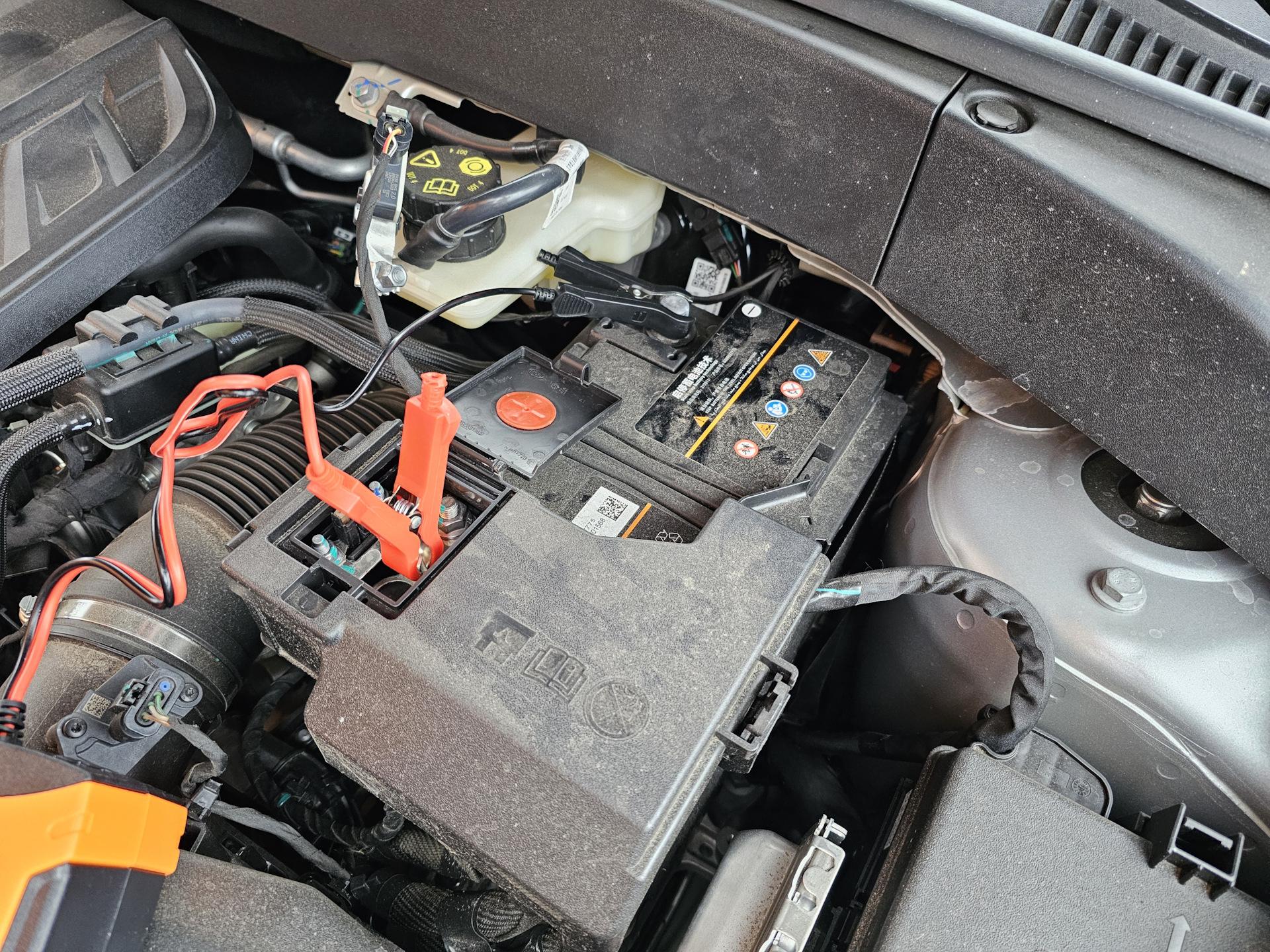

В этой записи хотел бы пообщаться на наболевшую тему нашего авто — разряд аккумулятора, а также пообщаться на тему зимних шин.
Как и у всех многих, у меня присутствует разряд акб. Перечитал много записей, пообщался с разными людьми, но точного решения проблемы так и не нашел. Многие говорят, что вся проблема в сигналке, которая установлена криво дилером. Но, как оказалось, проблема разряда акб присутствует и у тех, у кого нет сигналок, просто они не видят этот разряд в телефоне.

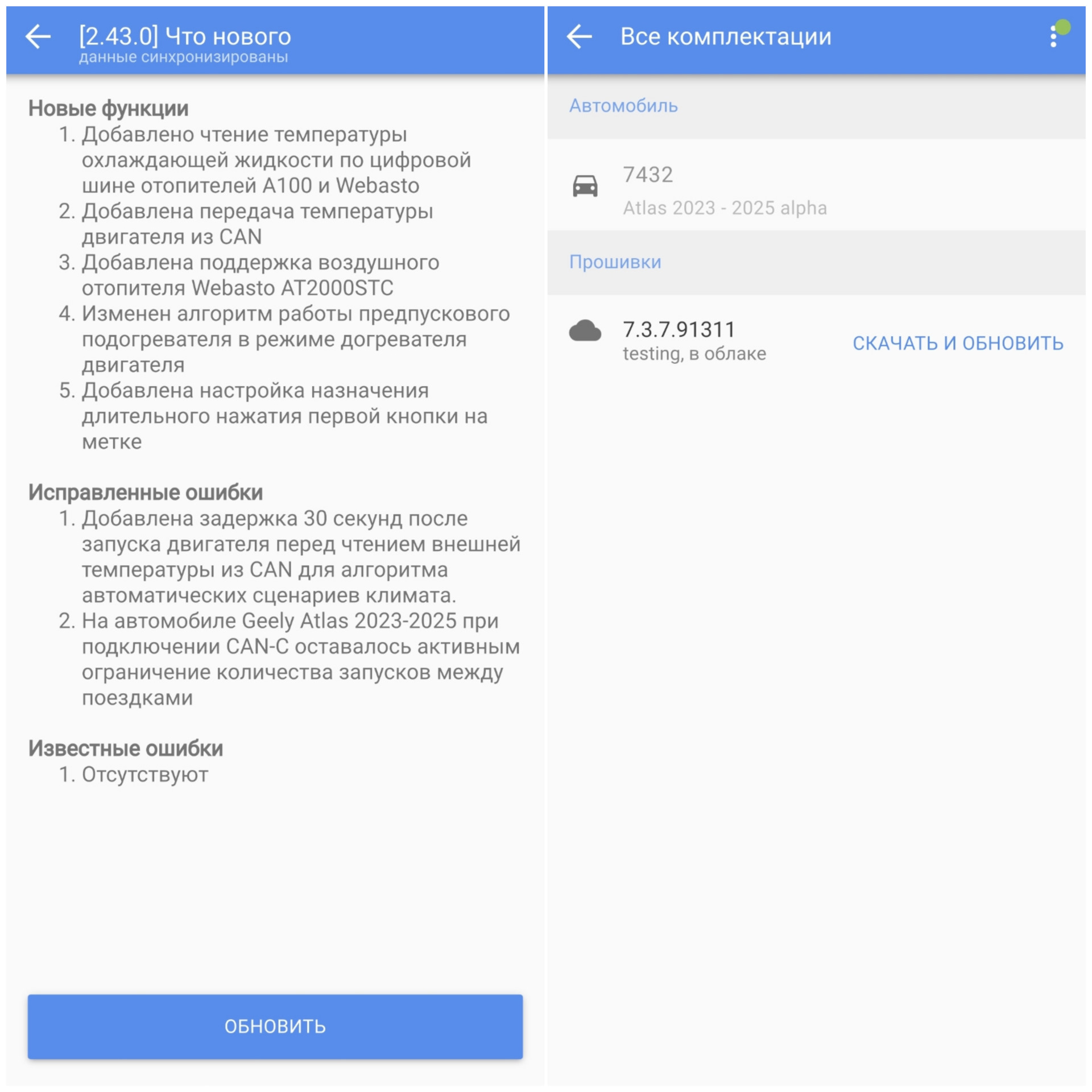

Перед НГ увидел запись про обновление прошивки для блока сигнализации и CAN-модуля StarLine, и так как я в этом не особо разбирался, мне помог в этом деле Romka163rus, за что ему огромное спасибо 🤝
Его запись по ссылке ниже:
www.drive2.ru/l/721381058842464636/

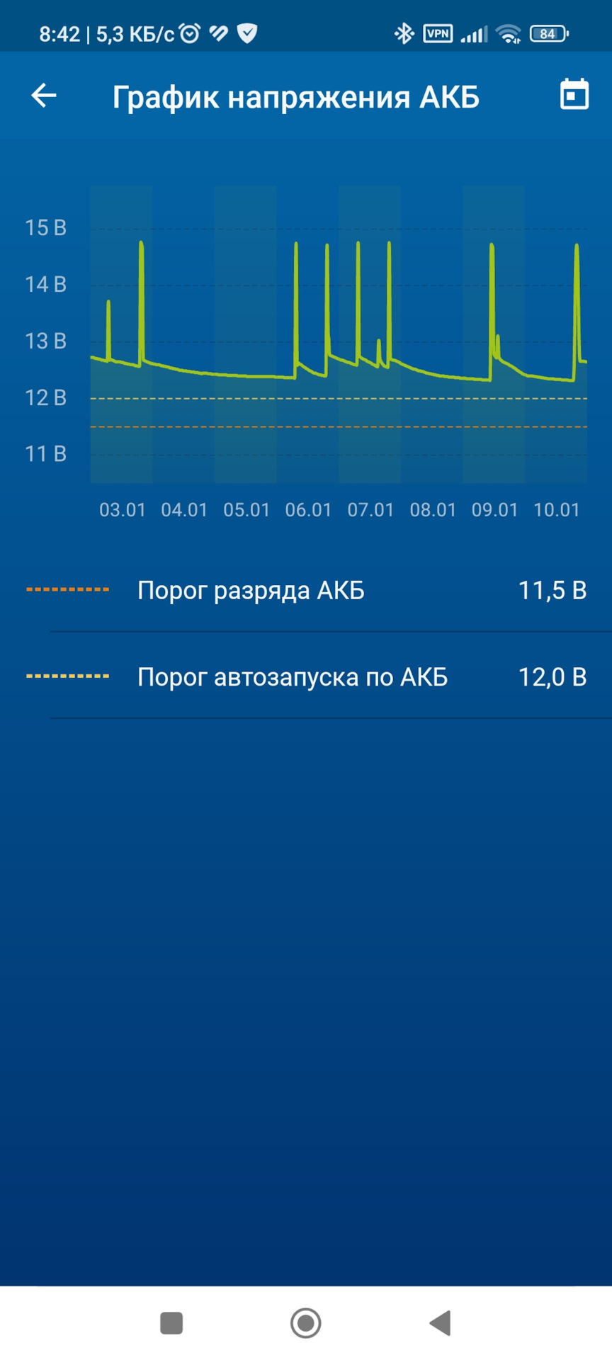

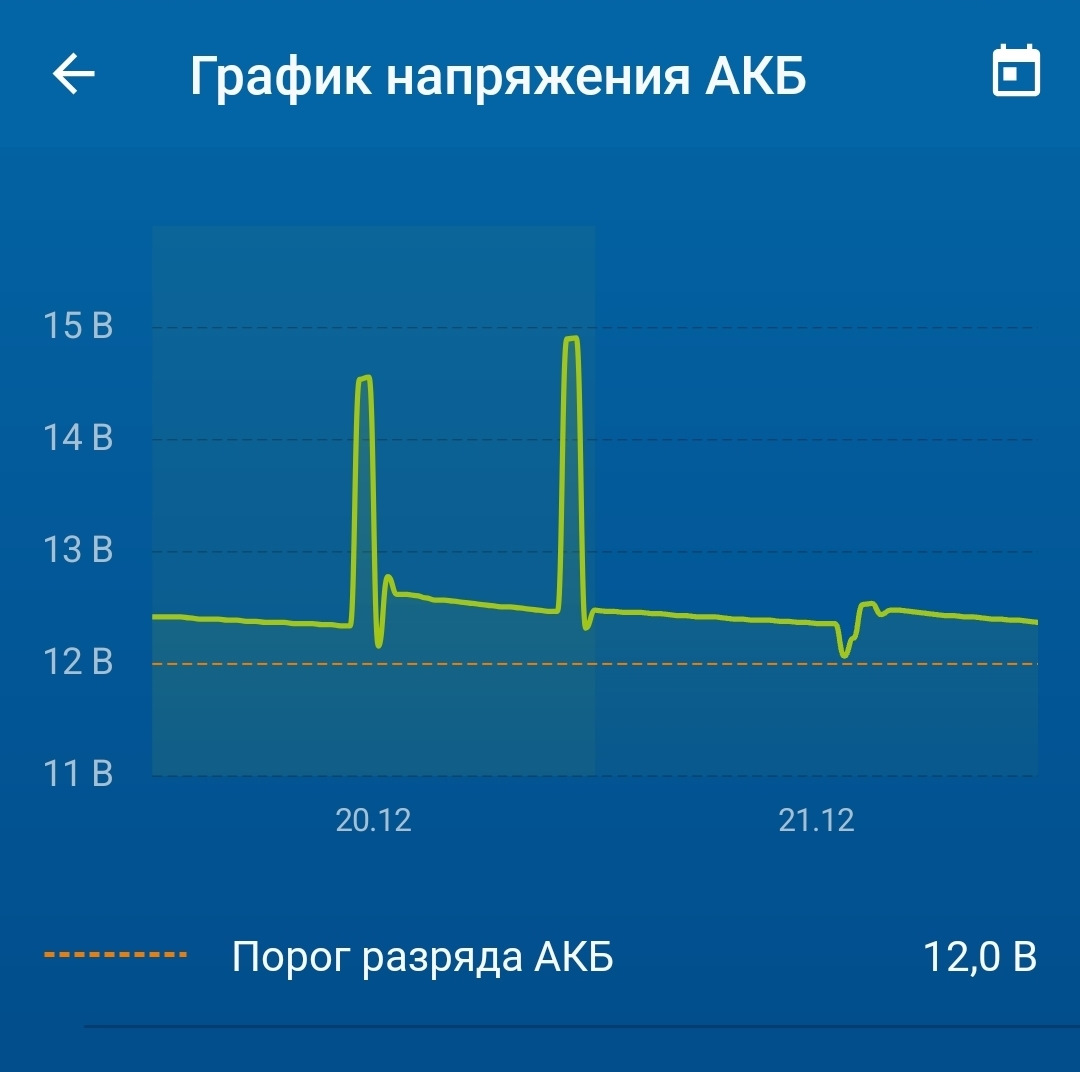

Но данным обновлением моя проблема не решилась. Возможно проблема в датчике IBS? Если кто-то его отключал, дайте знать как это делается?

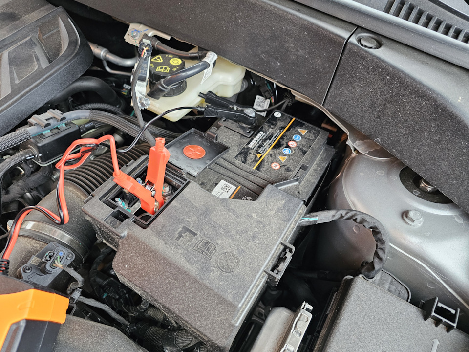

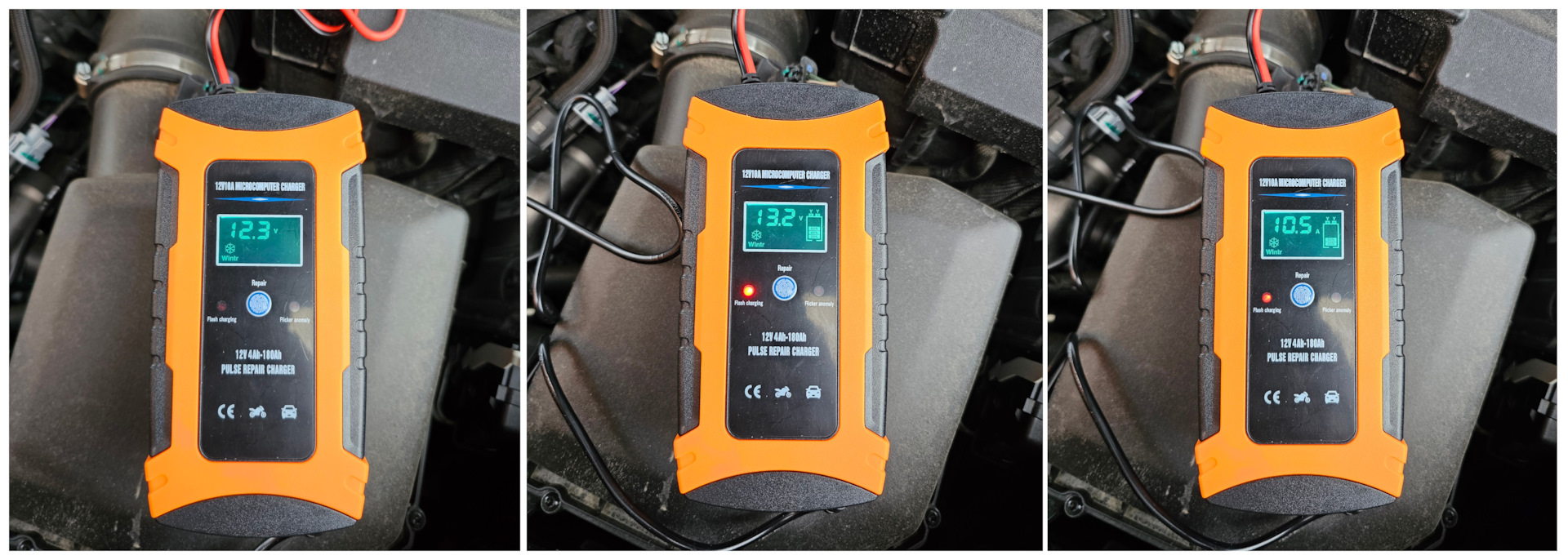

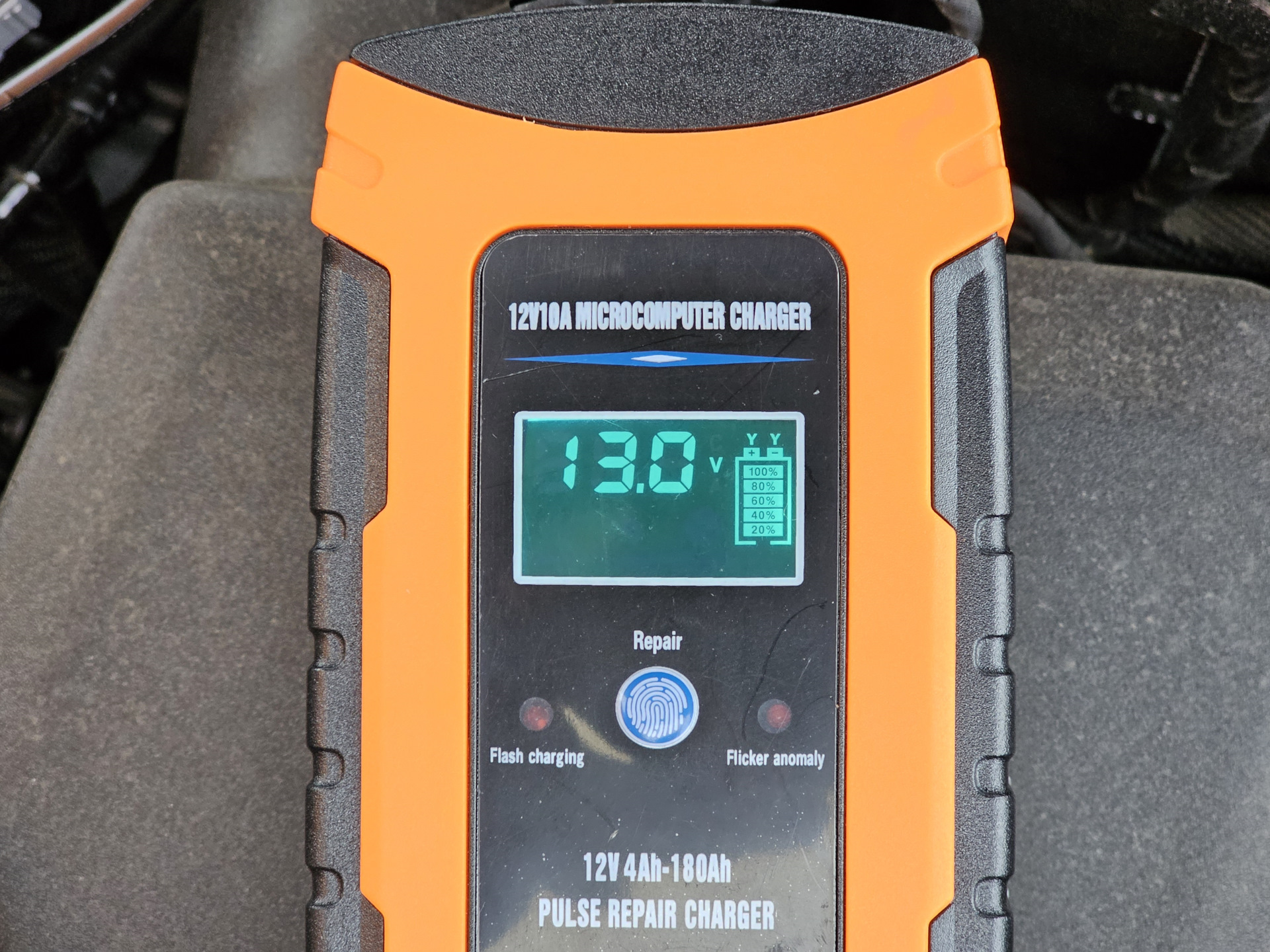

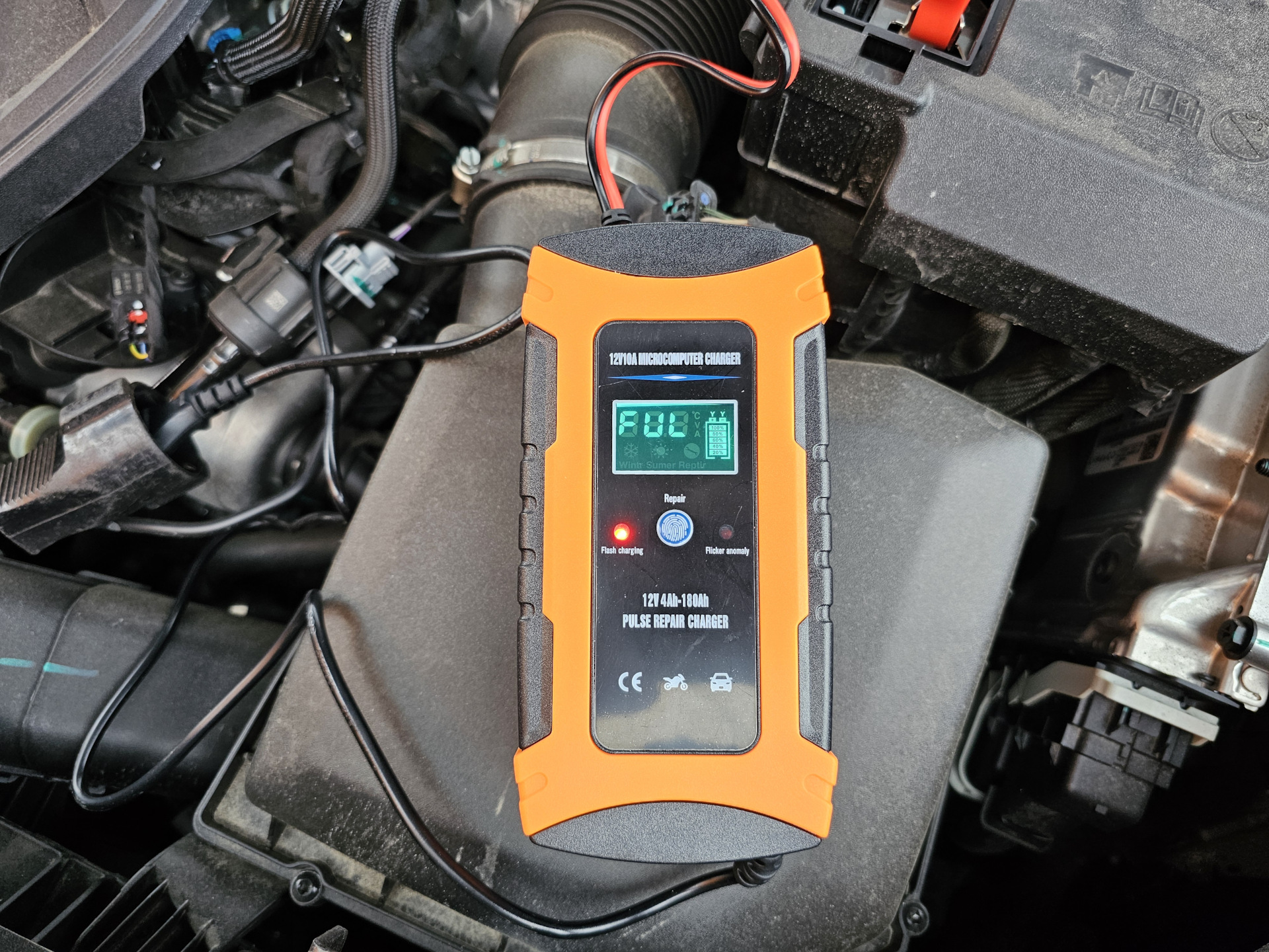

Также я пробовал заряжать аккумулятор.

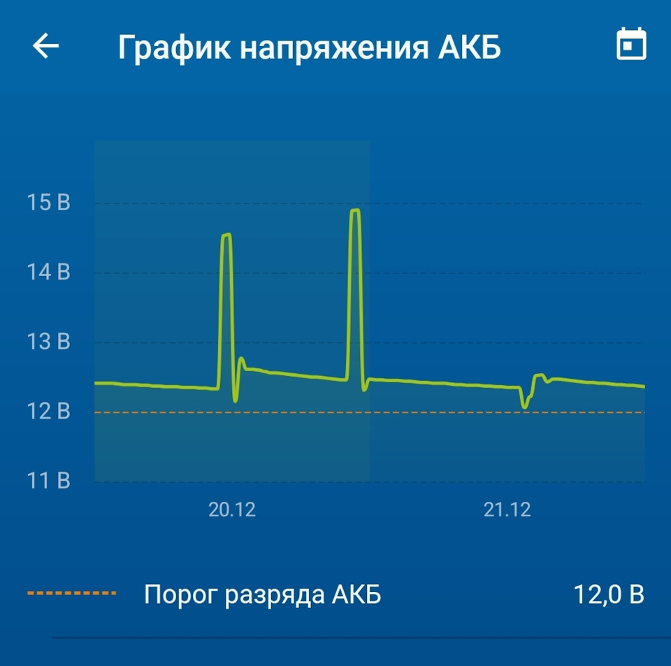

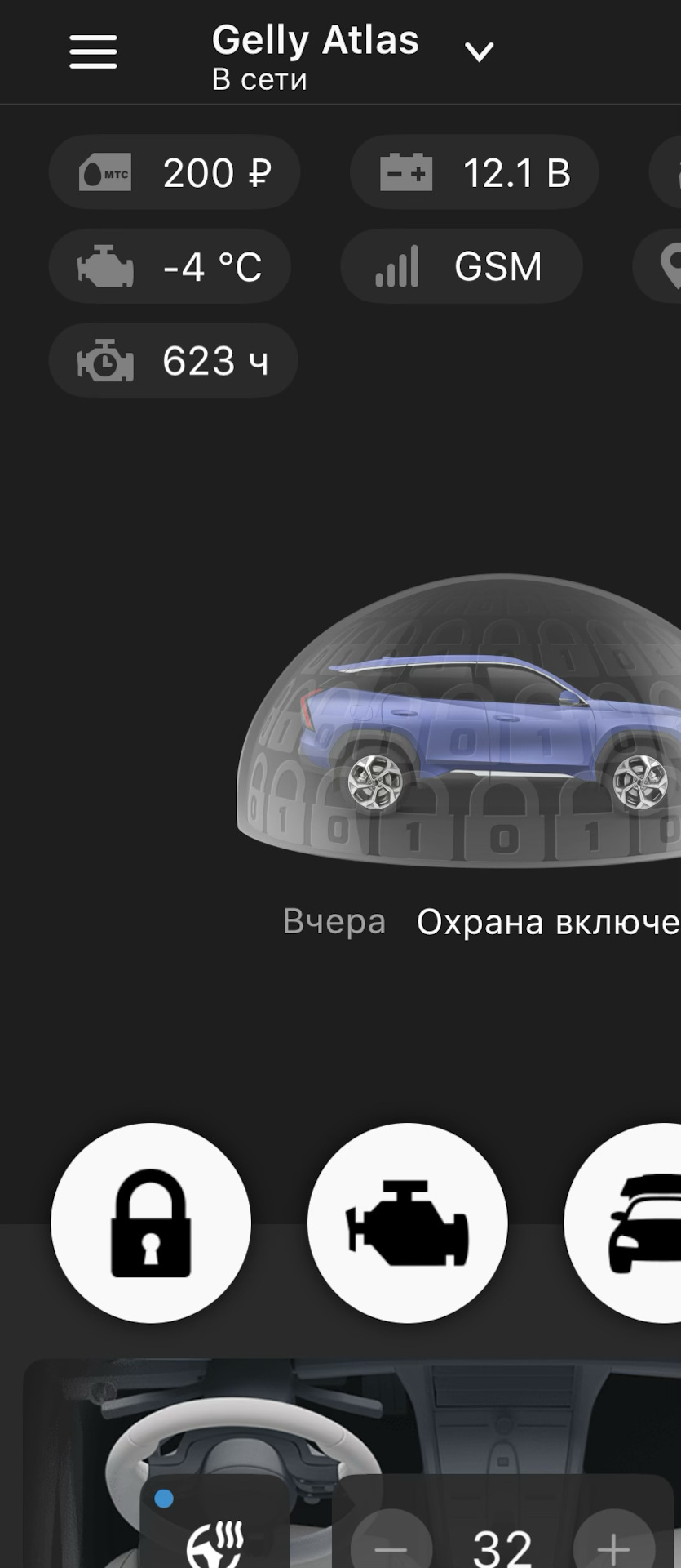

Зарядился до 13 В, но за ночь он упал до 12,2.

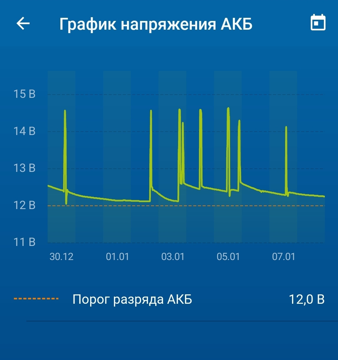

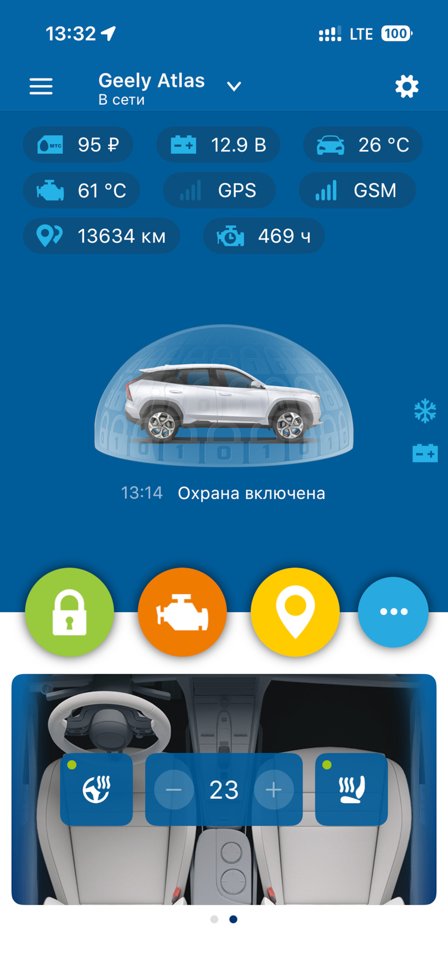

Также в приложении СтарЛайн на графике очень хорошо видно, как постоянно падает заряд.
Ездил к дилеру, мне сказали, что это нормально для данного авто и что это его особенность, и просто надо больше ездить 🤦♂️ Но я покупал машину не для работы в такси, а для поездок по необходимости.
В общем, ребята, предлагаю тут обсудить данный вопрос и поделиться, кто как это решал и что для этого делал. На Драйве есть много записей по этой теме, но толком ничего никто не говорил там. Давайте очень бурно тут все обсудим. Даже если идея кажется бредовой, все ровно пишите.
Я планирую дальше помучать местных дилеров, чтобы выклянчить новый аккумулятор. Покупать аккумулятор за свой счет на машину, которой чуть больше трех месяцев, я считаю это странным.
Мне кажется, проблема в самом аккумуляторе, так как машина была произведена в ноябре 2024 г., а приболел я ее в сентябре 2025 г. Возможно, за это время аккумулятор был сильно разряжен и на данный момент он просто потерял свою эффективность. Но это только мое предположение.

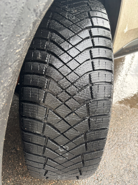

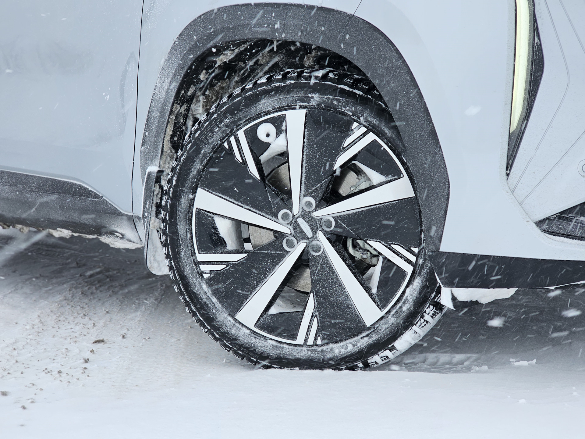

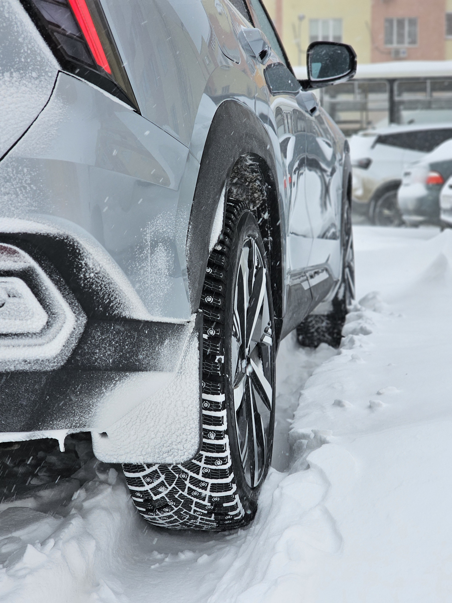

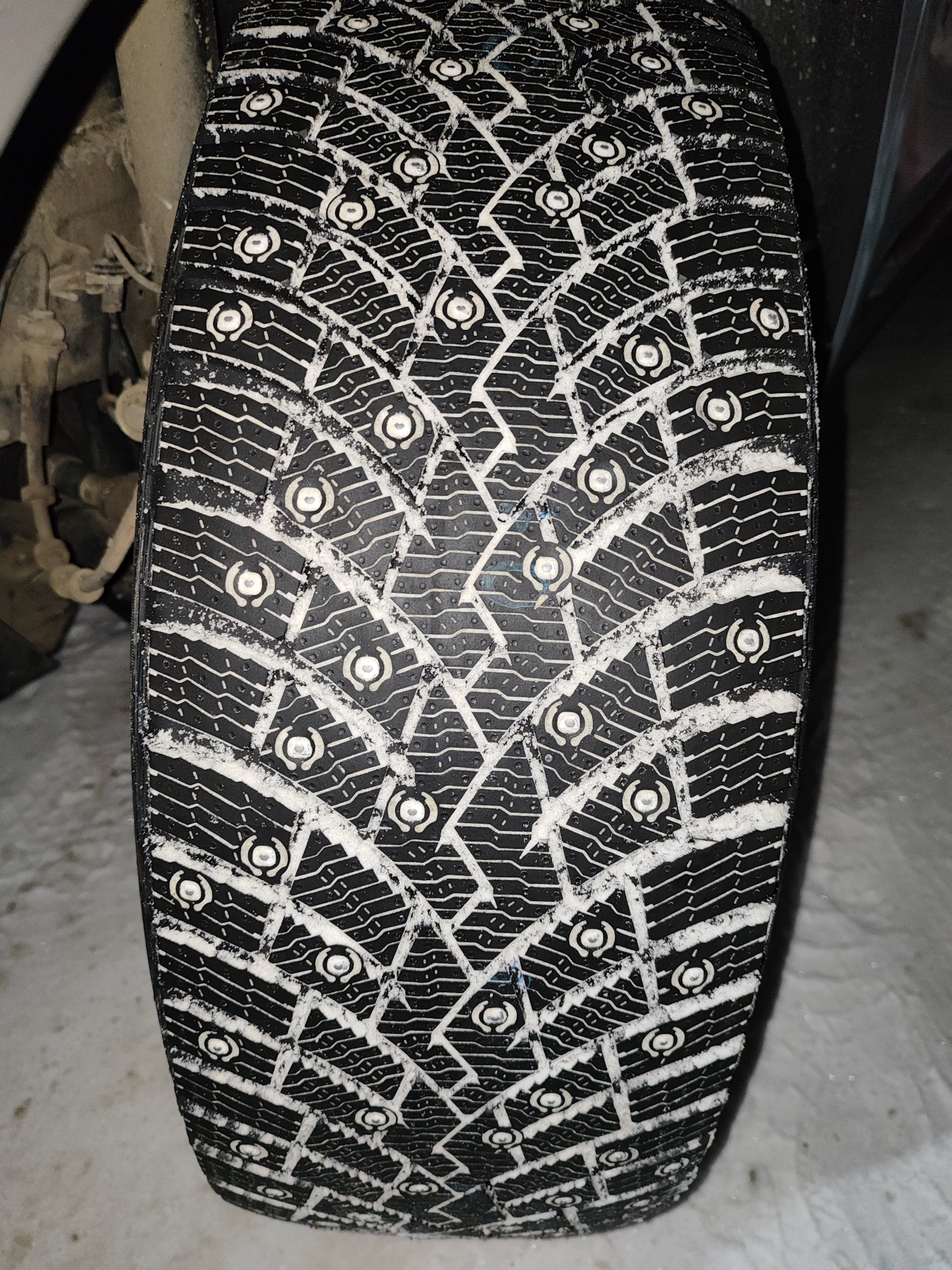

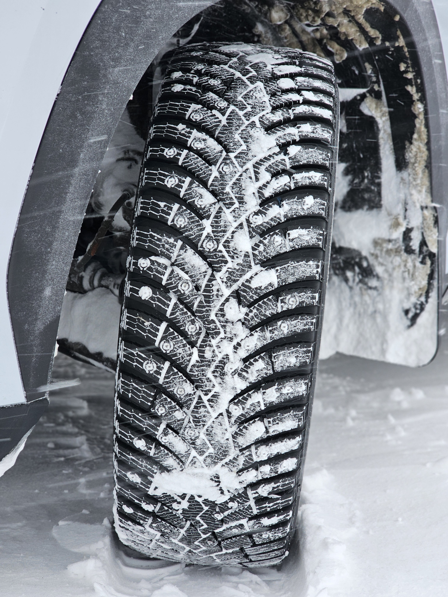

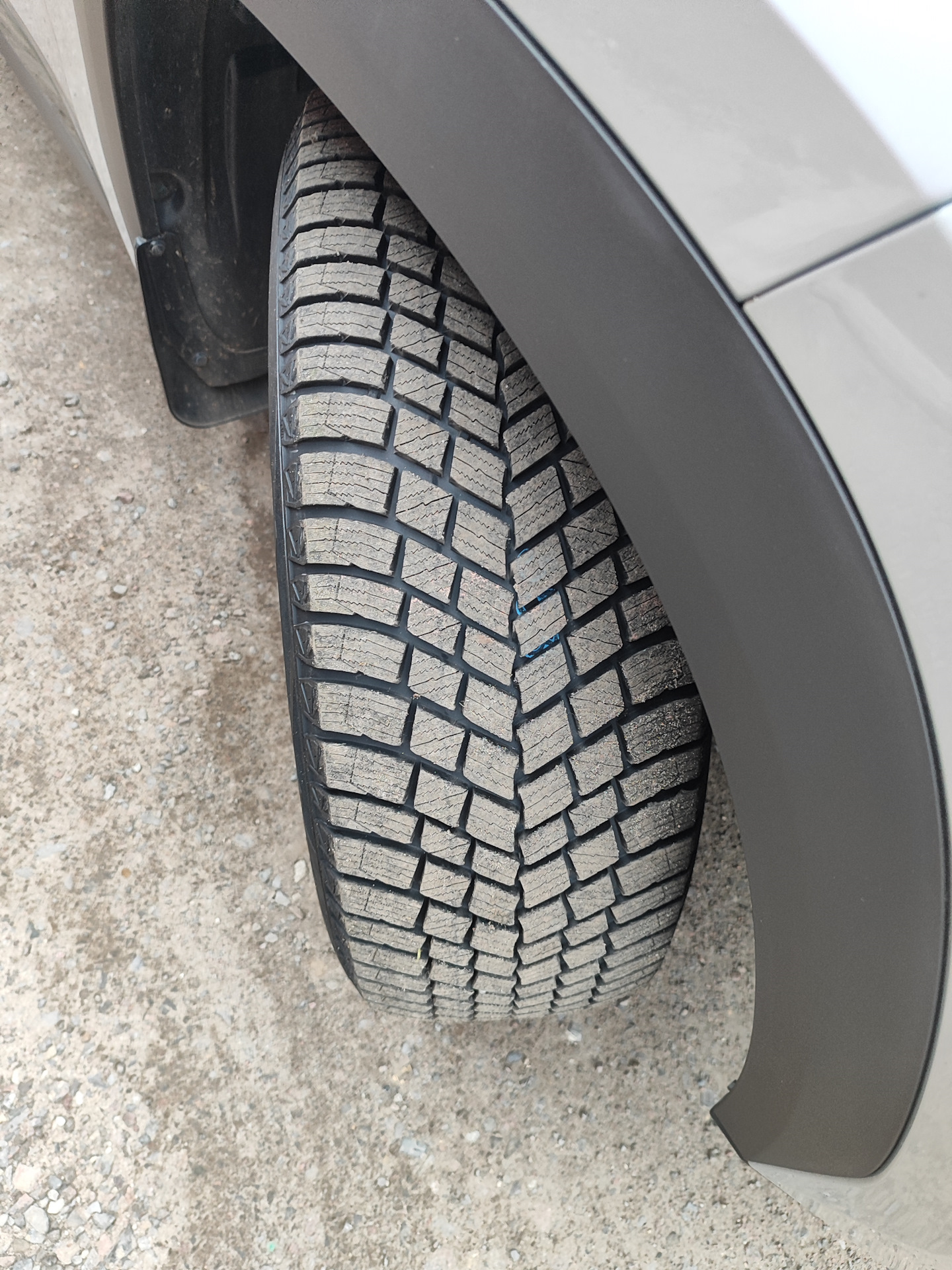

Теперь переходим к теме шин. На этом авто я решил попробовать шипованные шины Pirelli Scorpion Ice Zero 2 245/45 R20 Купленные в магазине Rimzona. Уже удалось покататься и по сухому асфальту, и по мокрому, и по снегу, и по обледенелому асфальту. На асфальте держат уверенно, хоть на мокром, хоть на сухом. Также на кольцах нет сноса.
На счет пробуксовки во время старта трудно что-то сказать, так как у меня полный привод. По снегу тоже едет хорошо. Шинами я доволен, ездить комфортно. Но все ровно очень хочется попробовать липучки. Думаю, на следующий год взять их на пробу.

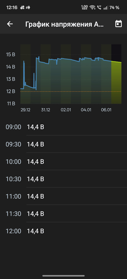

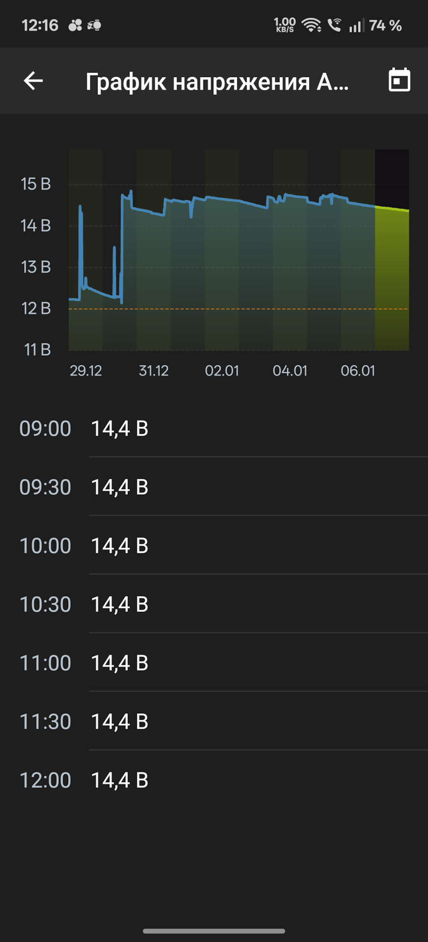

Акум дох на глазах, обновил прошивки кан и блока старлайна, стало лучше, но разряды остались.
Поставил диод вместо предохранителя датчика. Напряжение поднялось, всегда 14.4-14.8в, силу тока подает по штатной схеме.
Понаблюдал пару дней, но решил перед морозами решил поставить акб титанат с старой машины.
Проблему разряда титанат перекрывает полностью, зиму с ним переживу, а там посмотрим.

В общем НАШЛИ! отключили блокировку двигателя и просадка аккума исчезла, сказали покатаешься, захочешь приедешь завяжм блокировку двигателя на кнопку старт-стоп
Что за блокировка двигателя? Это от сигналки проблема или штатно?
Это высаживает акум сигналка да, блокировка двигателя, это когда при попытке угона авто, блокируется двигатель, этот блок почему то не засыпает, его отключили и просадка акума исчезла, это блокировку нужно переподключить на кнопку старт-стоп, если нужна блокировка двигателя, а так все по сигналке работает штатно, понятно?

По графикам все в порядке у вас.
Часть емкости аккумулятора теряется пока авто стоит на площадках после производсва и до покупки.
Напряжение не совсем точно характеризует состояние акб. Нужно тестить его нагрузочной вилкой.
Пользуйтесь и не переживайте.

По зарядке, я последние 3 дня мучаю 2 аккума малым током в 2ампера
А то говорят будут морозы под — 30 🌨️
Наверноето правильно

Отключите его и будет вам счастье. Я знаю только одного человека, у которого этот датчик работает нормально по его словам, но он ездит мало и заряжает АКБ каждые две недели.
По своему опыту эксплуатации уже более года: почти с самого начала я его отключил, после покупки не заряжал АКБ. Так и проездил всю зиму. В мае ставлю на место. В сентябре отключил заново. В августе был на то1, мерили емкость. Результат 100%.
В общем, здесь не от АКБ все зависит, а то, что датчик не пропускает нормальное напряжение.
Касательно гарантии на АКБ, заедьте в любой магазин по продаже и попросите проверить состояние АКБ на параметр SOH. Он должен быть не менее 80%. Все, что меньше — это плохо. Можно попробовать сделать десульфатацию, но это временно, если процесс уже запущен.
Поэтому в вашем случае если SOH менее 80%, вопрос к дилеру о состоянии АКБ, претензия и далее уже от действия дилера.

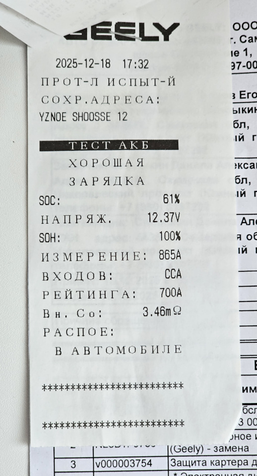

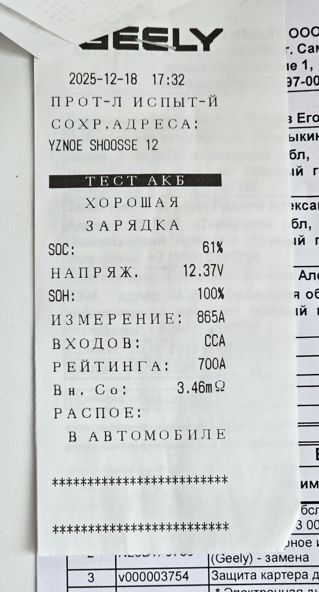

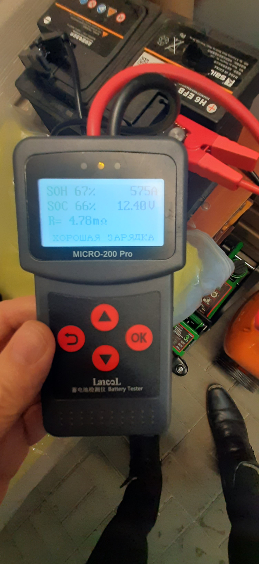

Вспомнил. Перед нг ездил к дилеру, они делали замер своим прибором. Так вот SOH у меня 100%
Значит акб здесь ни при чем, он в порядке. Значит нужно шевелить дилера про недозаряд АКБ через датчик. Пусть посмотрят, какой АКБ прописан в мозгах. Возможно это поможет.
Danila2293
У их тестеры живут своей жизнью😁😁😁
Здоровье АКБ — 74 %
Заряд — 3%
Почти севший
Ага…только тестер официалов пишет…хорошая зарядка…👍🏻
Надо смотреть на цифры и самостоятельно делать выводы
Тестер АКБ должен был написать требуется зарядка, (это он имел ввиду, что здоровье норм 🙈)
Имеется ввиду Необходимо хорошо зарядить.

Умный комфорт отключал, сигу шил на альфаверсию, ibs адаптировал, даже было ощущение что не надолго это все помогает, в итоге поставил новый аккумулятор неделю назад))) уже неделю наблюдаю 12.8-12.9, к сожалению на iPhone СтарЛайн красивый график не рисует, потому только скрин счастья

Тоже была просадка и недозаразряд АКБ, было несколько причин.
Датчик ИБС не давал нужного заряда.
Второе: даже когда полностью отключили сигнализацию, проблема не ушла.
Машина каждые минут 10–15 без сигналищации зажигала фонари(хотела завестись, стартер не включала) и скачки до 40 мили ампер подскакивали.
Решили проблему в салоне.

Ну да, тоже просадки аналогичные есть 🤔 может тогда это норма. Я еще грешу на умную зарядку, , что будто она не до заряжает аккумулятор. Вот попробую дилера уломать чтобы прописали другой объём аккумулятора в блоке
Фото шикарные. В телеграмм есть группа по зарядке акб. Зайдите, пообщайтесь. Узнаете, какой зарядник нужен, какие аксессуары, акб. Как заряжать правильно. Автомат китайский продайте врагу
Окей, спасибо большое 🤝
Эта автоматическая зарядка, как и все автоматические не могут зарядить ефб АКБ. Или сдавайте на зарядку в фирму или покупайте ручное зарядное умеющие заряжать ефб. О том как заряжать ефб полно видео на Ютуб, где популярно объясняют каждый шаг.
Буду знать, спасибо

В графике не видно когда машина работает, если это точно совпадает с пиками то, проблему искать в аккуме и токе сна машины. Если машина от старта заряжает минут 20 а потом едет 20 без заряда, а по низу графика тупо нет даже буферного заряда (минимум для исключения сульфатации аккума) то действительно "кривой" алгоритм заряда. Ну и хорошо бы иметь Вольтметр поведения аккума (не борт сети) а именно аккума и тогда можно понять что происходит.

Я бы начал с поиска потребителя, высаживающего аккум (если такой есть, конечно). Предполагаю, что это может быть не аккум. А то, что это не система умной зарядки и так понятно — она в простое не работает
У брата на Хавале Н3 новом была интересная картина. Как только купил и приехал домой — наутро не завелась, АКБ в ноль посажен. Звонит дилеру, тот — эвакуаторов нет, прикуривай как можешь (если спалишь, поменяем, типа), приезжай, ждём.
В итоге фишка была в блоке связи, что в багажнике где-то стоит (как я понял, чтоб с телефона тачкой управлять). Потребление было порядка 4 ампер/час. Блок почему то не хотел засыпать после постановки на охрану. Как только отключили — все пришло в норму (причем никакой ошибки не выскочило). У дилера снять с другого хавала и переставить просто так не получилось (как на мерине каждый блок приписывать надо, оборудования пока что нет). Пришлось заказывать блок где-то в Китае, под братановский ВИН, ждать месяц. Теперь все норм

Снежные фото 👍, у нас ливень вторые сутки
Спасибо 🤝 у нас от снега уже осталась только грязь…
Вчера снег весь день, потом дождь, а в ночь -13, сегодня в ночь обещают -20
Это реально жесть тогда…

Может отдать АКБ в независимую контору для проверки и теста? Они дадут необходимую бумагу и на основании этого заключения, требовать замену АКБ у дилера.
Попробую пока так поездить к дилерам, если не поможет, можно будет обратится тогда

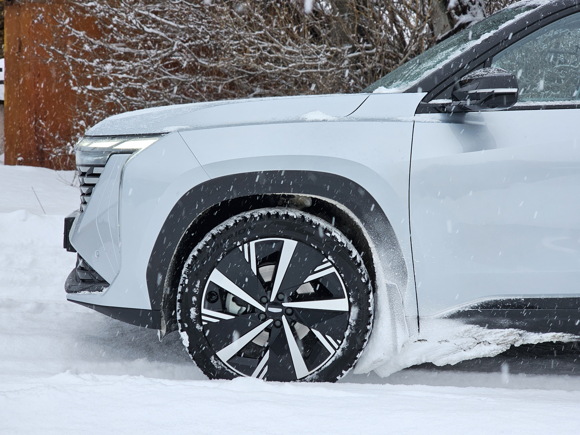

На атлас про, нет проблем.
Везёт тогда …
Красавец атлас!
Спасибо большое 🤝

Для начала нужно замерить на утечки. Если их нет, проблема в аккумуляторе.
К нам очень много в последнее время приезжает Китайцев у которых родные акб не держат заряд. Даже свежие машине 1-2года, а акб уже мертвый
К дилеру поеду на днях, буду мучать их.
Обязательно мучай, но думаю они соскочат с этой темы… В итоге придётся самому покупать новый, нормальный акб 🤷♂️
По тесту этот аккум вроде нормальный пока, но из-за умной зарядки вроде как не до заряд идет. Попробую для начала помучать чтобы прошили зарядку, понаблюдаю. А там уже посмотрим.
Если сказать просто, то генератор по факту не заряжает акб, а поддерживает заряд. Тут нужно смотреть утечку и как акб держит нагрузку и сколько у него пусковой ток ☝️
Понял тебя, спасибо за информацию 🤝

Ну емае, Сергей, я уже езжу на липучке вроде нормально, но страху нагнали, что атлас пора ставить на паркинг и ездить на джулионе, который на хаккапилите 9-й с шипами. Вы пожалуйста пораньше радуйте нас опытом
К липучке нет претензий, кроме поведения на льду и на скоростях на той же трассе без шипов делать нечего. По городу можно пользовать. Чисто мое мнение на основе опыта, есть и другие мнения)
BykvaCifraDefis
Как бывший владелец форестера 4го поколения, в атласе после него нет ни полного привода, ни есп. Они как бы есть номинально, но работают отвратительно. Даже акустика в виде стандартных 6 динамиков в субару звучит лучше чем акустика от инфинити с 11 динамиками.
Раньше я ездил как отмороженный субарист, теперь как законопослушный китаец. Подвеска вроде комфортнее, но до тех пор пока покрытие хорошее, на субару вообще было пофиг что там под колёсами. Теперь нет. Да, динамика лучше чем у субару, свет чуть лучше, греется быстрее. Но симбиоза как с аватаром не жди, это невозможно. Это просто рисовозка для маршрута дом-работа, у которой еще и радиус разворота значительно хуже, как и обзорность в бока и зад. Раньше я никогда не обращал внимание, что там камера показывает и пофиг было на отсутствие датчиков парковки. Теперь без них нереально, линия остекления сильно выше, зеркала узкие и жопа шире морды. Слоган субару "быть, а не казаться", слоган китайцев "казаться, а не быть". Сидеть сзади в китайце — наказание, диван низкий и угол наклона дивана поршивый, ноги затекают. При базе +13см к форику, места по факту меньше в коленях. Почему? Да всё просто, ради того чтобы можно было впихнуть красивые 20е колеса пришлось отобрать место в салоне. Почему пересел на китайца? История покрытая мраком, но я этого не планировал…пришлось. Поэтому если ваш субару в хорошем состоянии, не вздумайте его менять.
Благодарю за развёрнутый ответ! Отвело… Да, Субару действительно: быть, а не казаться. Чувствую это каждый раз в сложных погодных условиях — от сильного дождя до заснеженных дорог. Атлас больше про маркетинг, скорее, не про вождение, судя по вашему комментарию.

С температурой малость ошибся. Сегодня у нас ночью было -26. Аккум разрядился до 12.1. Буду обновлять can, как советуют.

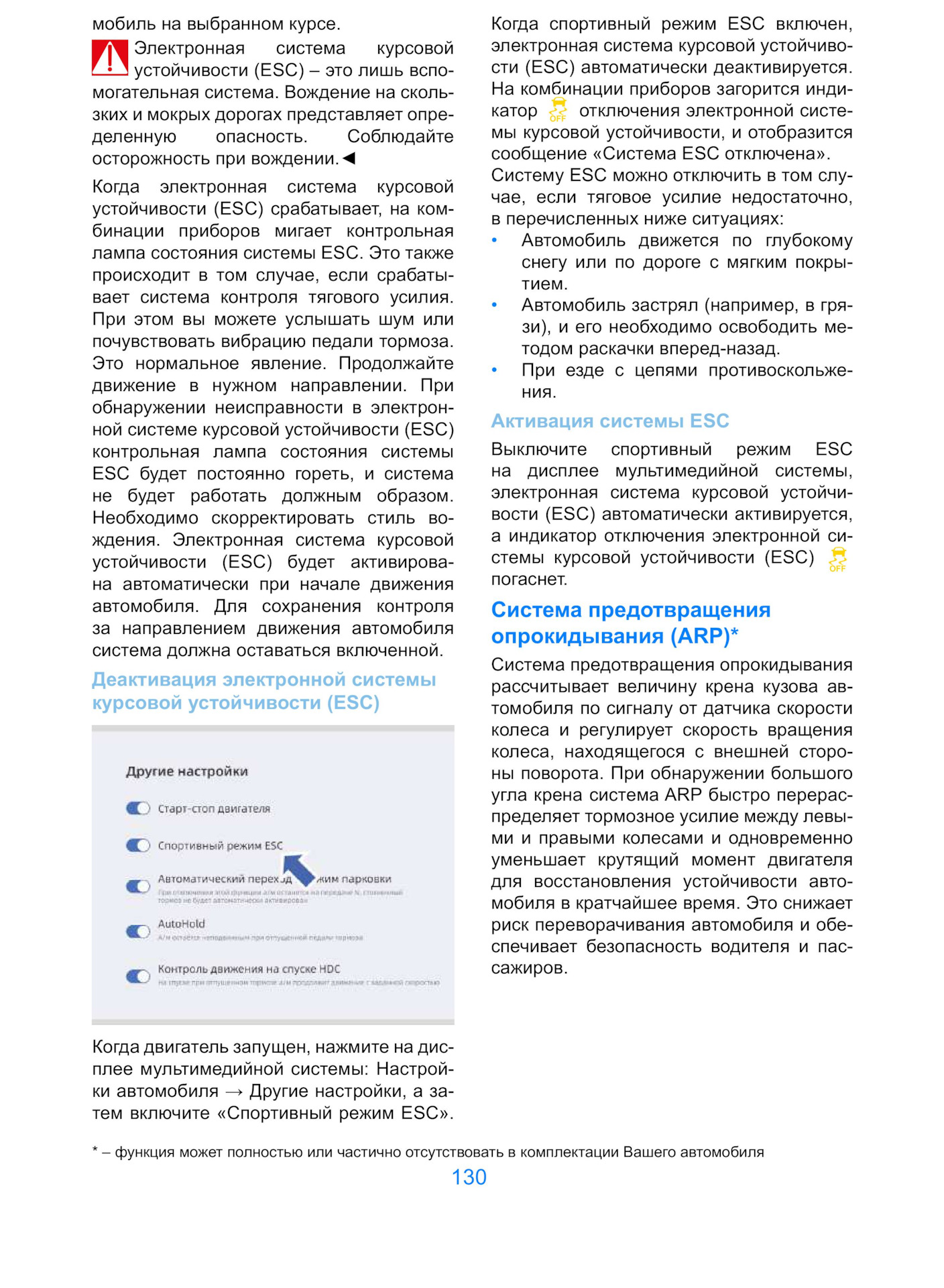

Подскажите пожалуйста, как есп у нас отключать? 😁 раньше кнопка была на других машинах, а тут я ее не нашел 🤔
Спортивный режим esc в настройках как писали ниже, но все равно она полностью не отключается, пятаки крутить не даёт, отрубает газ
Заряжает акб машина нормально, проблема в другом. Как закрываешь машину блоки и эл.помпа продолжают потреблять порядка 5А в течении 5 — 15 минут. Соответственно всё что успелось влиться в морозы за короткую поездку уходит на их работу. Старлайн в режиме охраны потребляет порядка 60мА. Если на улице идет дождь, то сенсоры на ручках пробуждают часть блоков и ток опять поднимается до 2,5А ушатывая акб. Вот такие результаты целого дня проведенного в угона.нет. Поэтому ездим и ждем когда акб умрет окончательно. Сигнализация по сути не виновата. Она съедает не более 1,5Ач в сутки.
Действительно, нехило жрет после поездки и глушения двигателя: сделал замер — напряжение показывало 12,3в! Отключил минусовую- в течение минут трех поднялось до 12,6
В настройках есть спорт режим есп.
