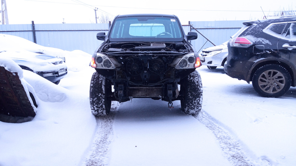

Доброго времени суток, друзья)
Пост на тему слабых мест нашей замечательной машины Hyundai Terracan и способов устранения этих недостатков.
Сильные стороны для меня очевидны, собственно, поэтому мой выбор пал на эту машину, а вот выявление слабых мест будет информативно для тех, кто только собирается купить или недавно приобрел данный автомобиль.
Пост будет обновляться по ходу поступления новой информации из комментариев и от моего личного опыта эксплуатации машины.

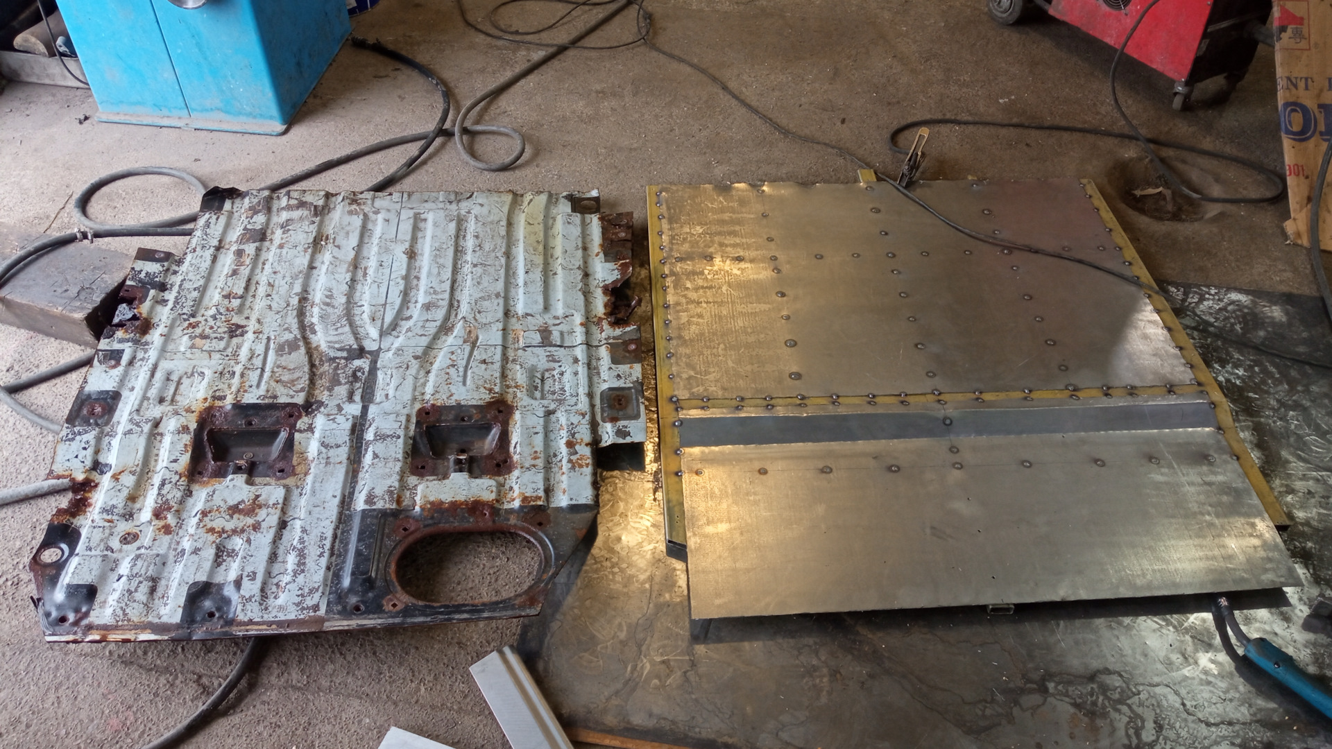

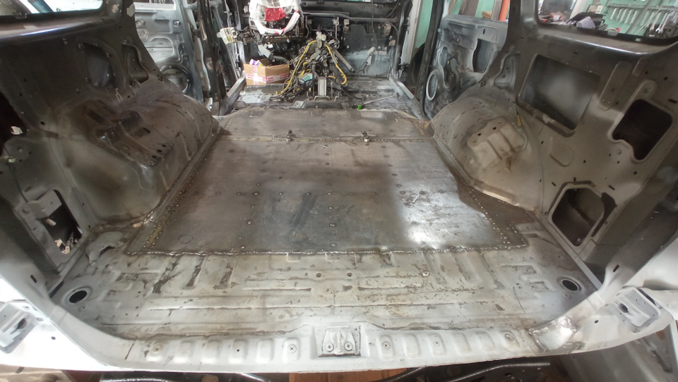

🔴 Кузов.
В пример приведу мой бывший форестер 1997 года. В 2023 году переварились только задние арки и частично порог с левой стороны. Правый порог был в отличном состоянии.
На терракане кузов не то что не оцинкован, он даже не загрунтован! Виброизоляция приклеена к голому металлу.
Поэтому проблемы будут по всем стыкам металлов. От переднего телевизора до задних карманов. Так же и навесное, все двери, в особенности дверь багажника. И капот по передней части (на данный момент он у меня в процессе восстановления)
Отдельного внимания требуют полы в районе багажника
Ну в целом по кузову картина понятна. Мой автомобиль эксплуатировался в условиях московской соли и без должного обслуживания, по этому мне пришлось повозиться.

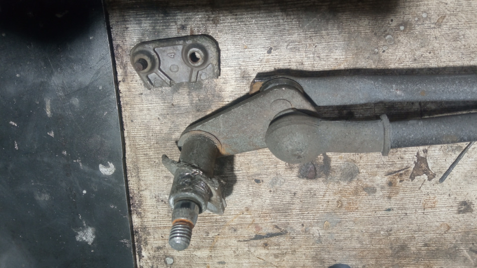

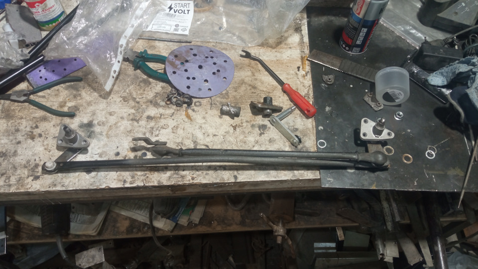

🔴 Трапеция дворников
Закисает и ломает силуминовый треугольник.
Ремонтируется покупкой трапеции от акцента (1600р) и заменой треугольников. Разбирается путём съёма стопорного кольца.

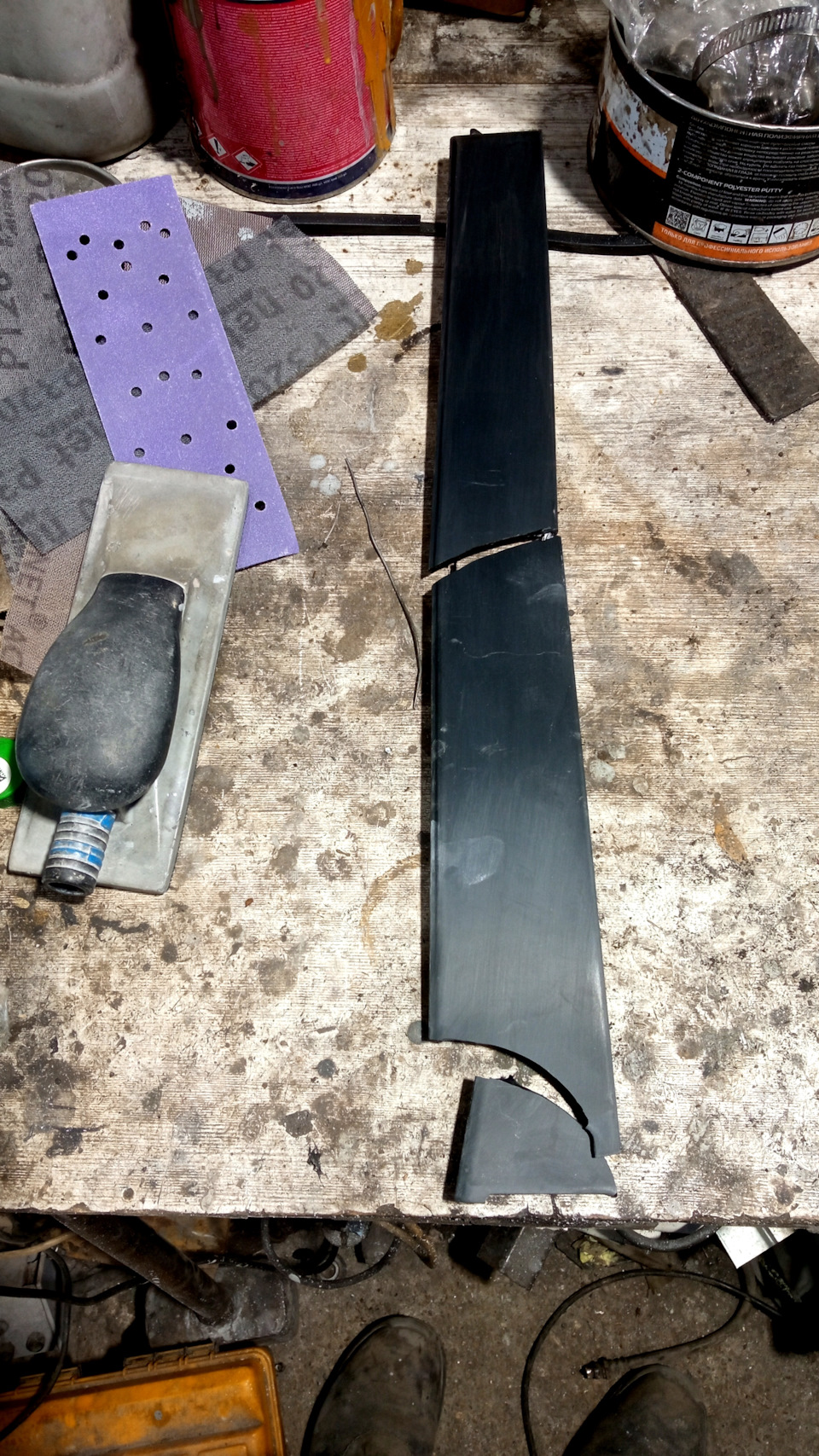

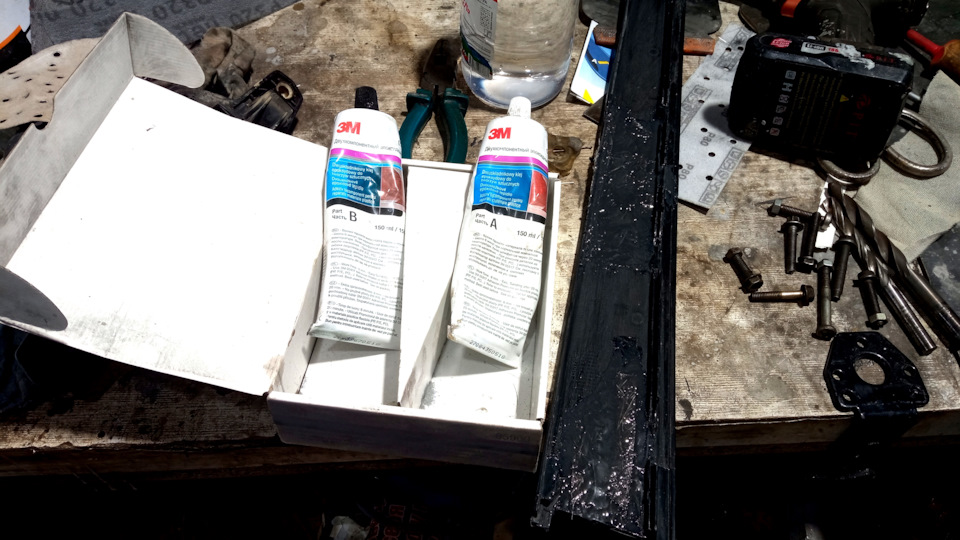

🔴 Хрупкие пластиковые накладки на двери + сгнивают направляющие стекол.
Мне бы очень эта информация помогла, знай я это при разборке дверей 😅
Пришлось клеить, армировать стекломатом, шпаклевать и красить, а направляющие стёкол переваривал из нового металла.

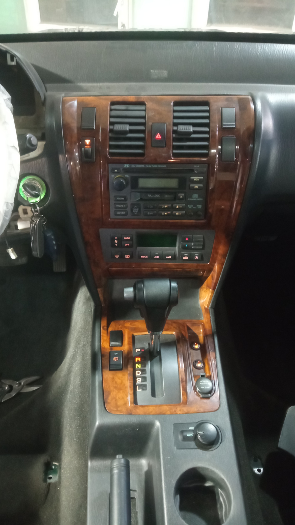

🔴 Кнопка селектора АКПП
Хрупкий пластик, со временем ломается. Я не знал что они продаются отдельно. Можно найти от 500р (за номер спасибо DiViK 45712-Н1000А)
Я пошел по заморочистому пути восстановления.
Многое наверняка упустил, так что жду вас в комментариях.
P.S. Про мотор 2,5 не пишите. Это не слабое место, а сильное, но неторопливое 😉

Вот по кузову не знал такого(
Я тоже не знал до покупки(

Так же в настоящее время, занимаюсь устранением возрастных косяков моего Ящера. Но, объем не тот(
Но, он к стати и грунтованный под шумкой заводской и оцинкованный.
Новым приобретался в моем городе.
Все равно, годы берут свое
Я на арках когда вибру снял, увидел, что вибра прямо на голом металле лежит
Вот, полик водительский, оторвал ее.
С остатками грунтовки))
Снегопад закончиться, продолжу работу с ним. Отфотаю.
Так то, думаю, тут больше проблема реагентов в разных регионах…
Не заглядывал под жабо? Там где трапеция дворников стоит. Там тоже больное место по коррозии у них(
Два года назад, прочищал все там.
В принципе, думаю не повредит и туда заглянуть, проверить.
Полоска в ногах водителя прогнила, как показало вскрытие.
