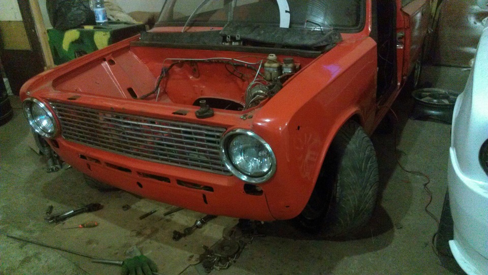

Наконец то закончил с установкой рейки и во-общем по передней подвеске

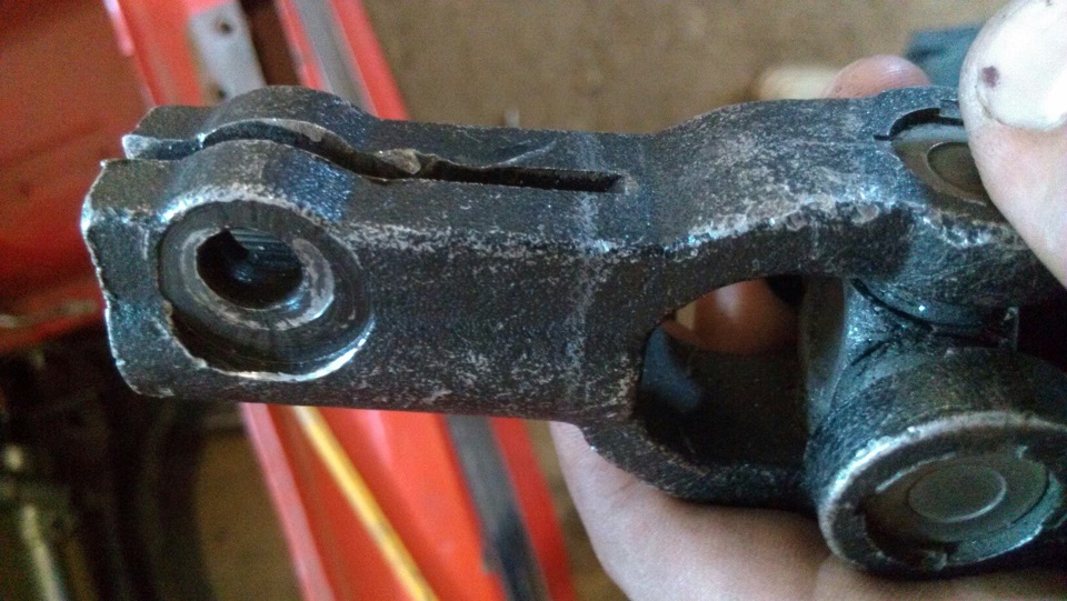

что вам сказать, рейка гавно! но буду ездить на ней пока не развалится выбора пока что нет… остался небольшой люфтец т.к. я брал ее не новой и карданчики соответственно не новые, есть люфт в червяке рейки — это исправимо, но карданчики уж не буду трогать т.к. я над ними немного поиздевался :))
вот вам фото-отчет :)

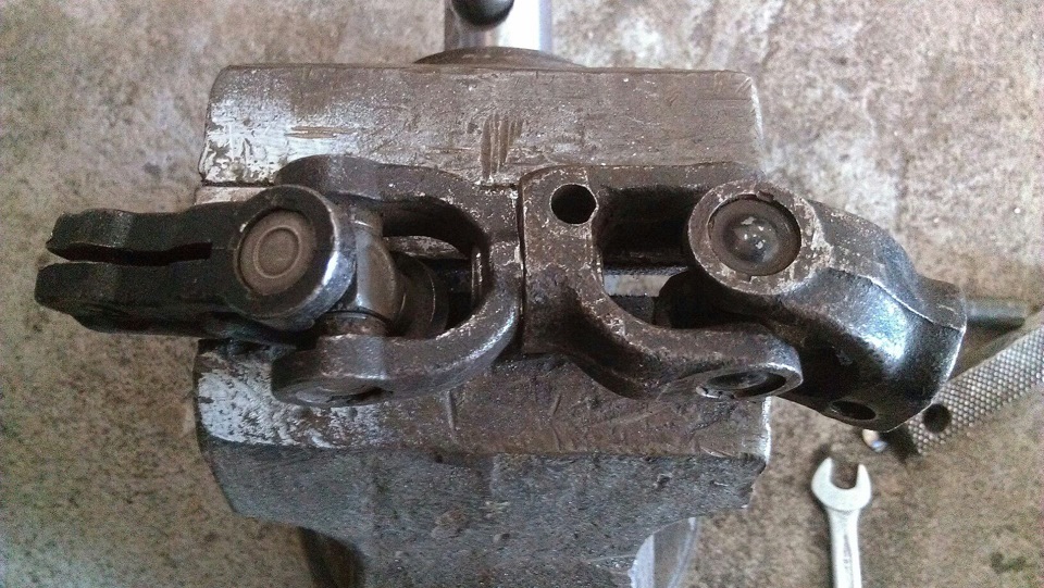

удлинил вал с 2101 на другой конец отрезанная часть от другого вала, который подогнал мой хороший друг Иван
не понятно от какой машины этот вал, но вроде бы от Москвича — вал здорово выручил…
отрезал от него часть шлица с карданчиком
все так чудненько подошло… :)
затем отрезал по длине карданчик от рейки
соединил два карданчика через вал и красивенько обварил :)
во-общем старался все сделать по максимуму разборным, по итогу у меня получается 3 съемные части: от рейки, отвала колонки и сам вал от колонки с подшипниками
общий вид
вот такой вот выворот получился
