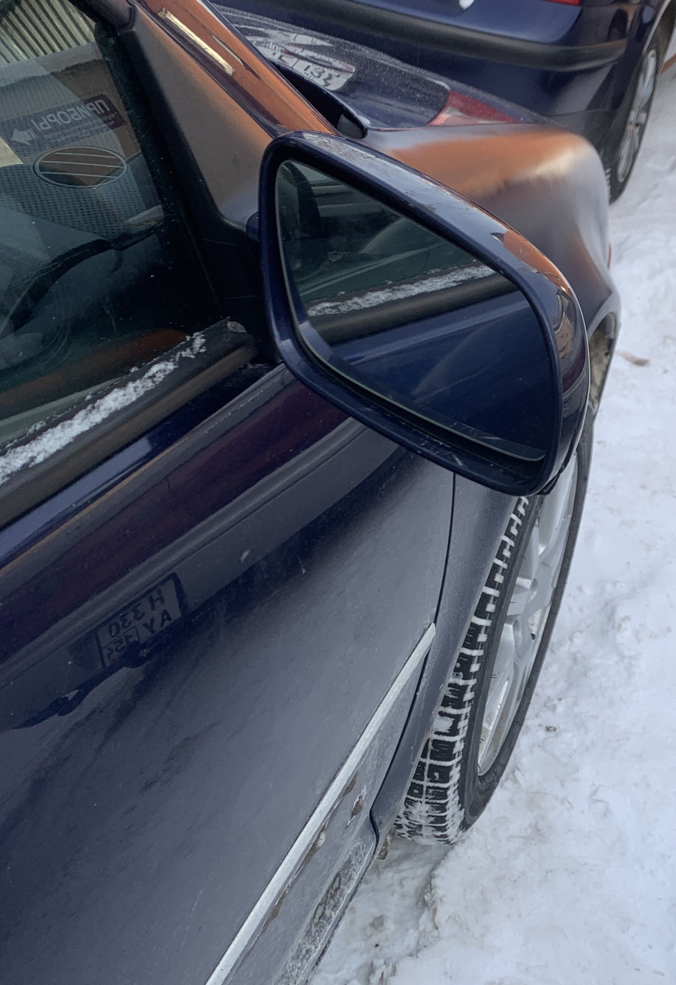

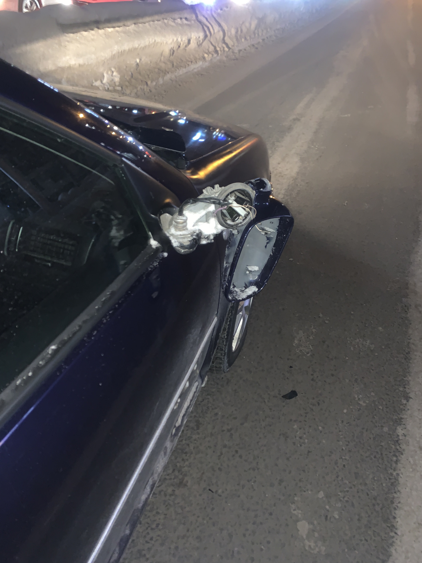

В общем и целом, уже дважды мне сносят правое зеркало, после того как я поставил полноразмерное большое.
Водитель камаза конечно заявил что зеркало мне не ломал и это автоподстава, а времени ругаться и выяснять отношения не было интереса и потом ходить на разбирательства под Новый год мне не хотелось решил отпустить эту ситуацию .
Ранее не писал по этому поводу.
Менял корпус, зеркальный элемент, нижние части пластика, красил в цвет.

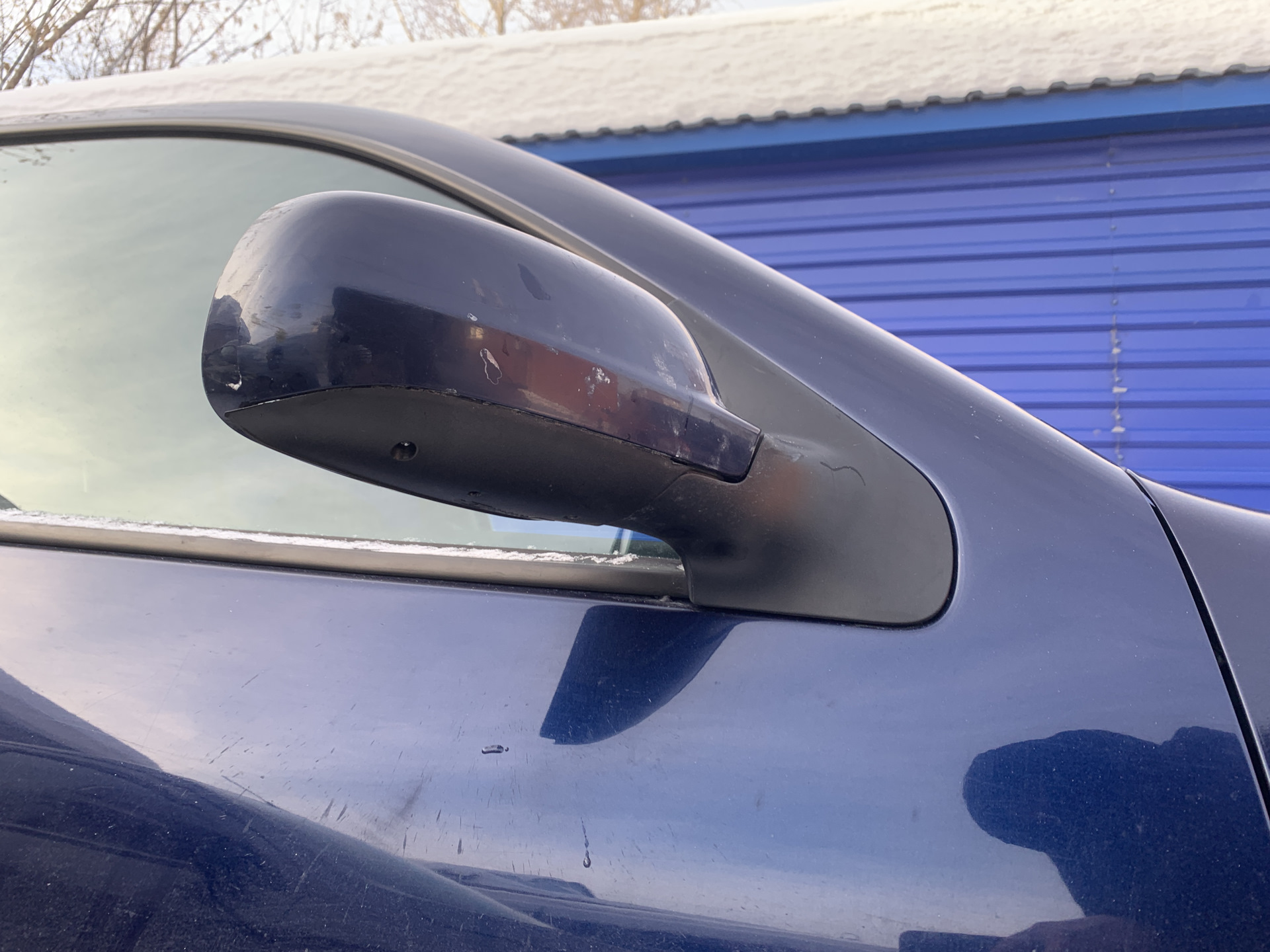

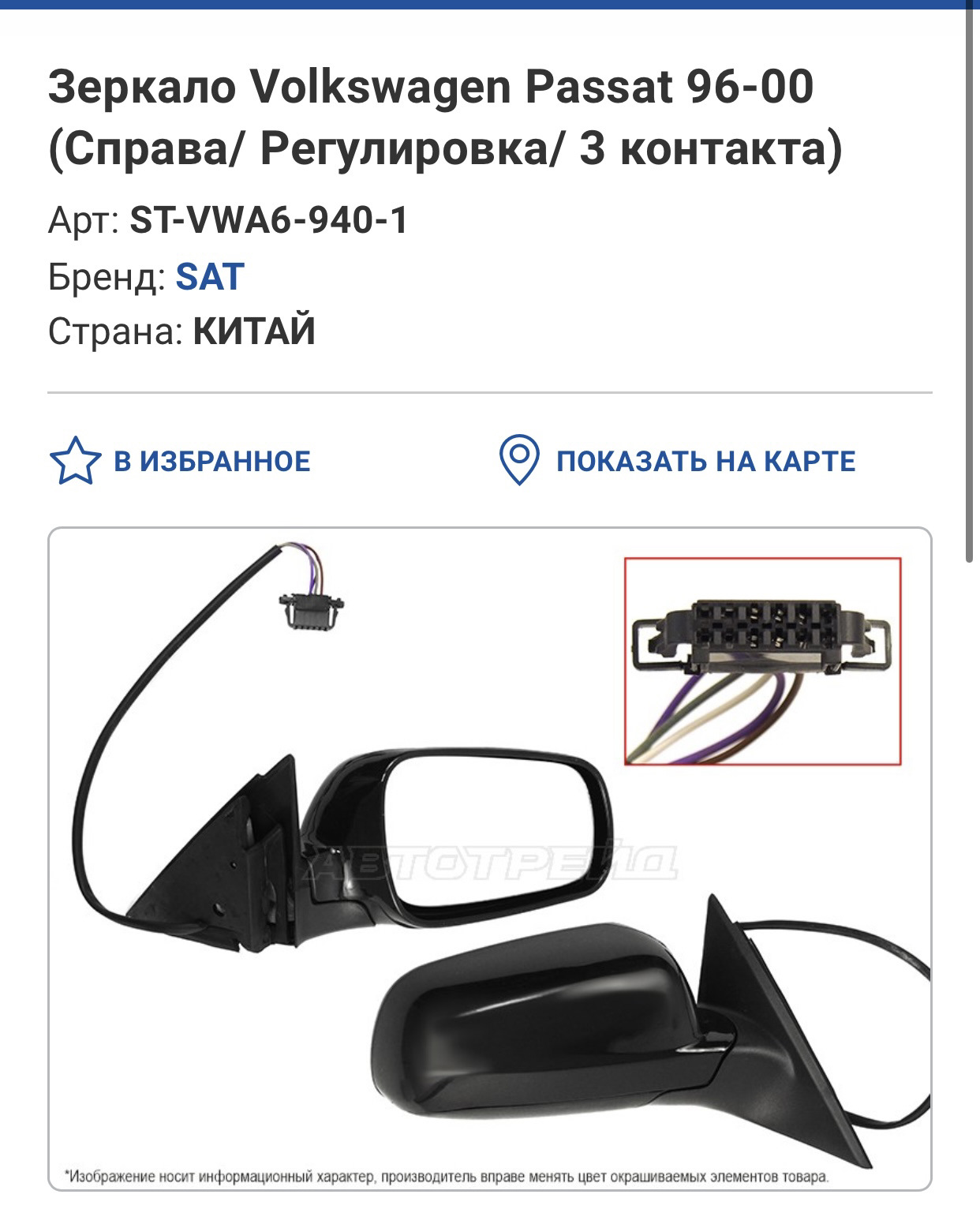

В этот раз ситуация похожая, но т.к было 30 декабря поздний вечер я решил купить зеркало в сборе от пассат b5 просто электро, без подогрева и складывания в общем самое простое, точнее мои коллеги подарили его на ДР (спасибо огородное)
Я переставил весь пластик и зеркальный элемент т.к кронштейн мой выжил и вуаля, все готово.
Зеркало в сборе SAT арт.

Здравствуйте, кронштейн от пассата отличается от боры?
Разница в угле наклона зеркала у маленького и полноразмерного
OlegDolgov64
Черный пластик (уголок тоже разный) можно использовать свой родной
