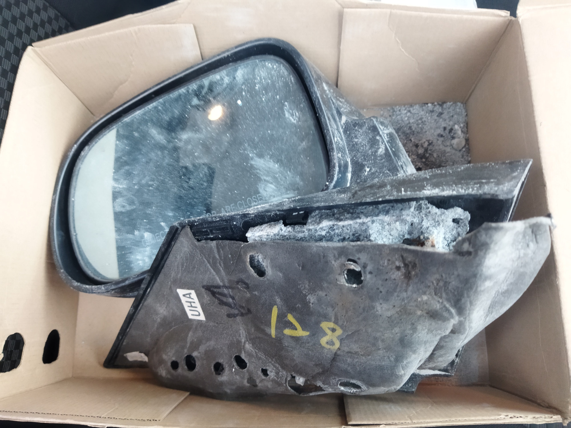

Осенью кто-то во дворе сломал на Кайроне зеркало. Машина стояла аккуратно припаркованная, никому не мешая. Прихожу утром — а зеркало лежит на кронштейне и держится только на жгуте проводов.
На самом деле, само по себе это зеркало давно себя плохо чувствовало. Сколько-то лет назад оно вообще перестало складываться — его заклинило. Мне было не принципиально, поэтому продолжила ездить.
Может быть, кто-то в это зеркало влетел или ударил по нему или вообще задел случайно или зачем-то захотел мне его сложить, а поскольку внутри оно было сильно гнилым, кронштейн окончательно сломался. Ну а чего брать ответственность на себя — скорее всего, увидев это, некто по-быстрому свалил.

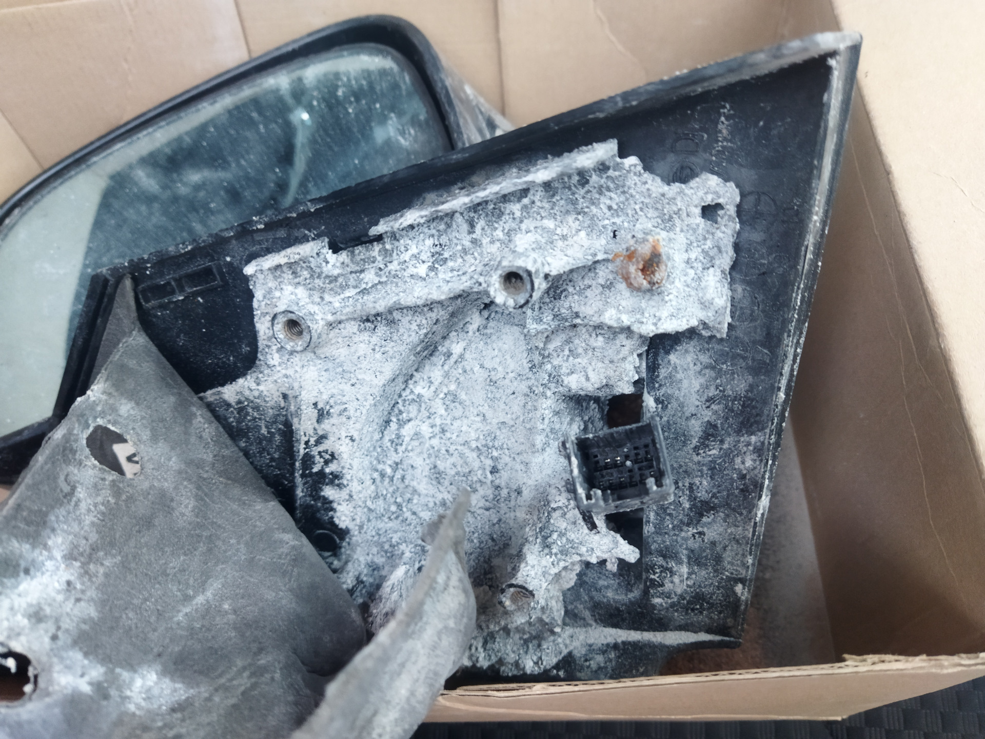

Внутри состояние зеркала было реально печальным — силумин окислился и превратился в гору пыли. Корпус зеркала стыкуется с кронштейном посредством штифта (на котором и крутится при складывании) — от этого штифта вообще ничего не осталось. Вероятно, я бы так спокойно могла бы проездить еще несколько лет, если бы не сильно это зеркало трогала. Но обстоятельства внесли коррективы.
С машины зеркало сняла. Кайроновские зеркала мне очень нравятся — здоровенные лопухи с приятным голубоватым стеклом. Но конструкция, конечно, спорная.
Окислыыыы!

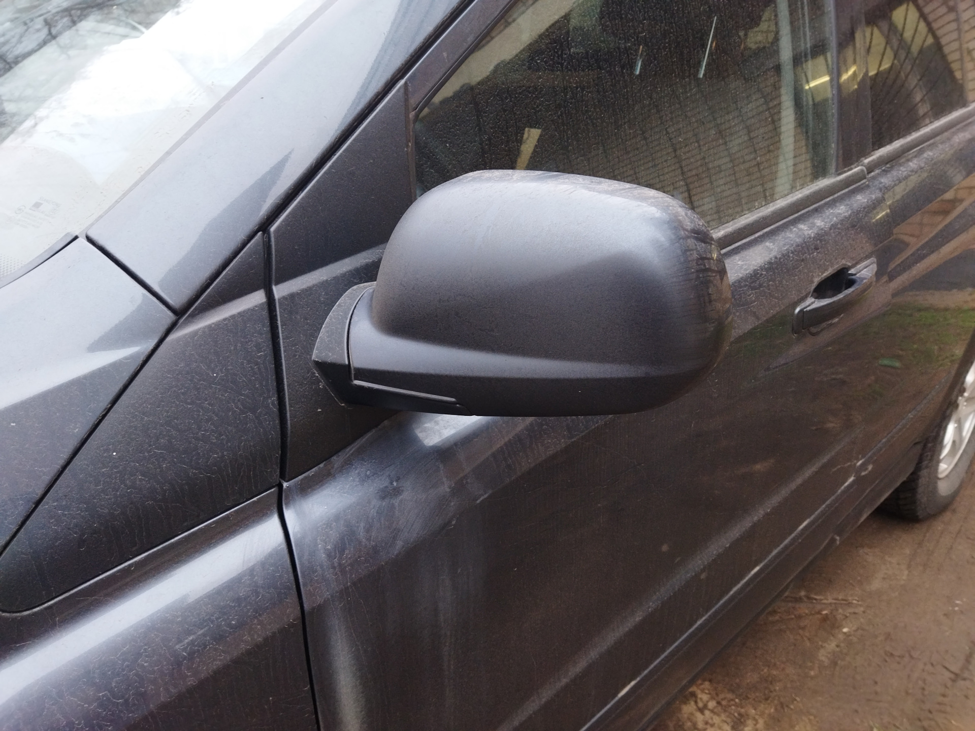

И чисто случайно наткнулась на объявление: зеркало БУ в моем цвете (серый!), водительское, на 5 пинов. Цена страдательная — 14 тысяч (как будто можно купить комплект зеркал электрических, но не в цвет). Плюс оно не фиксируется в разложенном состоянии, буквально на сантиметр складывается обратно.
Задушила жабу и таки взяла его. Оригинальное, серенькое, с голубоватым стеклом. Кстати, на моем сломанном зеркале последнее время и подогрев плохо работал — зеркальный элемент оттаивал не по всей площади. На новом (старом, но новом для меня) всё работает и греется прекрасно.
Чтобы зеркало фиксировалось в разложенном состоянии, приклеила тонкий уплотнитель на кронштейн (фактически между корпусом зеркала и кронштейном) — корпус стал нормально фиксироваться. Ну и состояние зеркала оказалось отличным: ни единого окисла.
Поставили на машину, езжу уже месяца полтора, всё отлично)

Там силумин, он реально оч сильно окисляется((

Я тоже думала, может, склеить как-нибудь, ну или синей изолентой замотать (она же чинит всё на свете и способна наращивать металл), но там было без вариантов, даже клеить было нечего к нечему, если только новый штифт вытачивать с нуля и как-то его потом втыкать в кронштейн(
Я тоже долго думал как клеить и дольше готовился к сией процедуре), и холодная сварка все таки победила)
