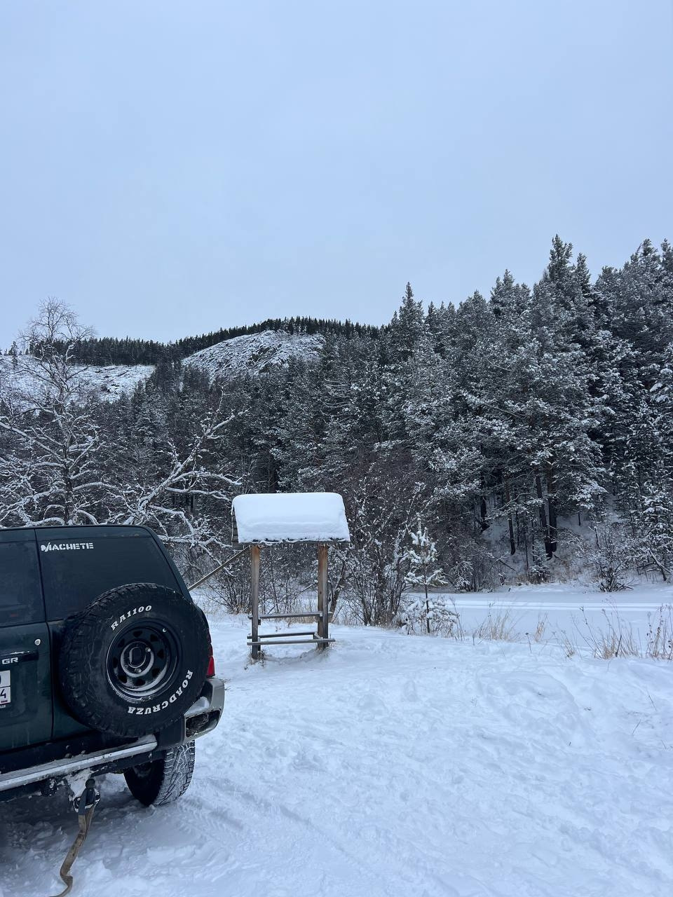

Катались мы тут значит 31-го января
на горе Ишумак, и при спуске у меня разулось колесо . Не приятно конечно, но командная работа, 30 минут времени и машина уже на ходу.

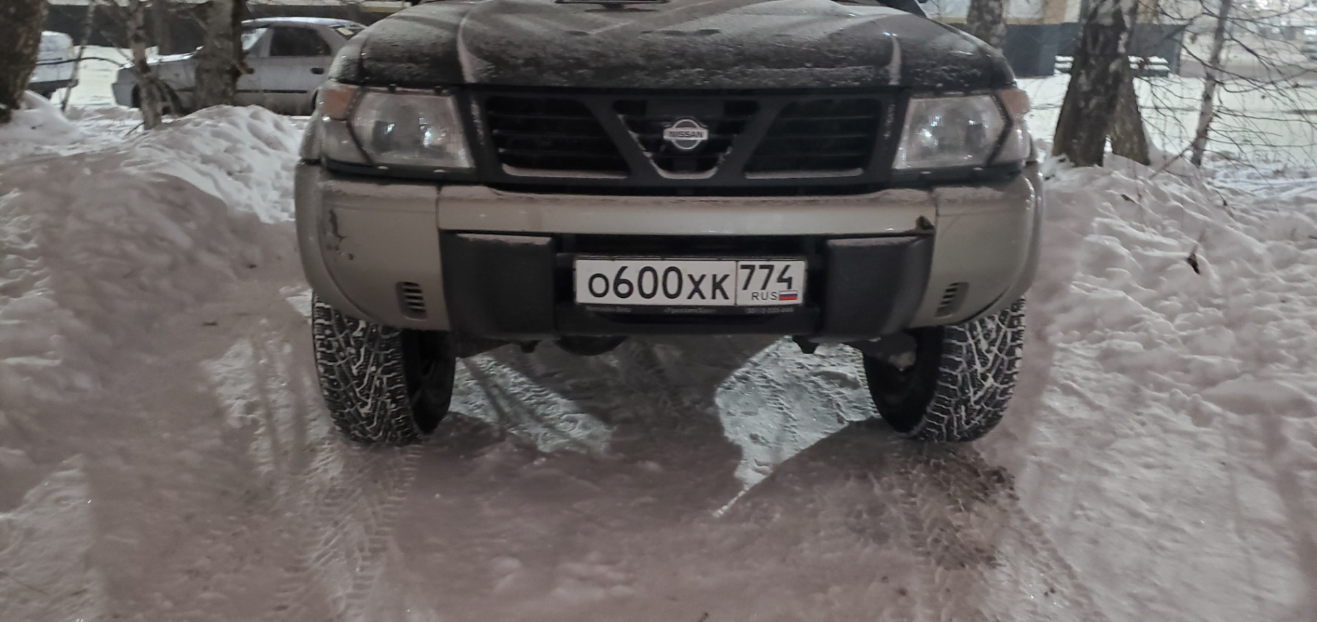

У меня стоят 33 колеса, насколько будет печально с штатными парами если поставлю 35 колеса?

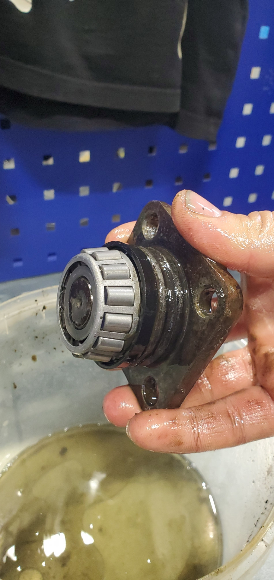

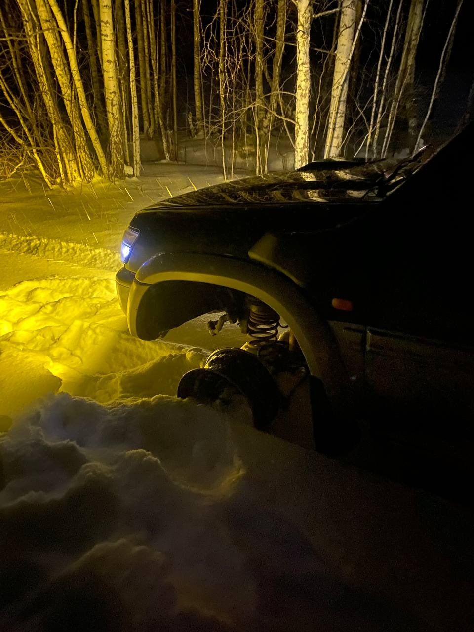

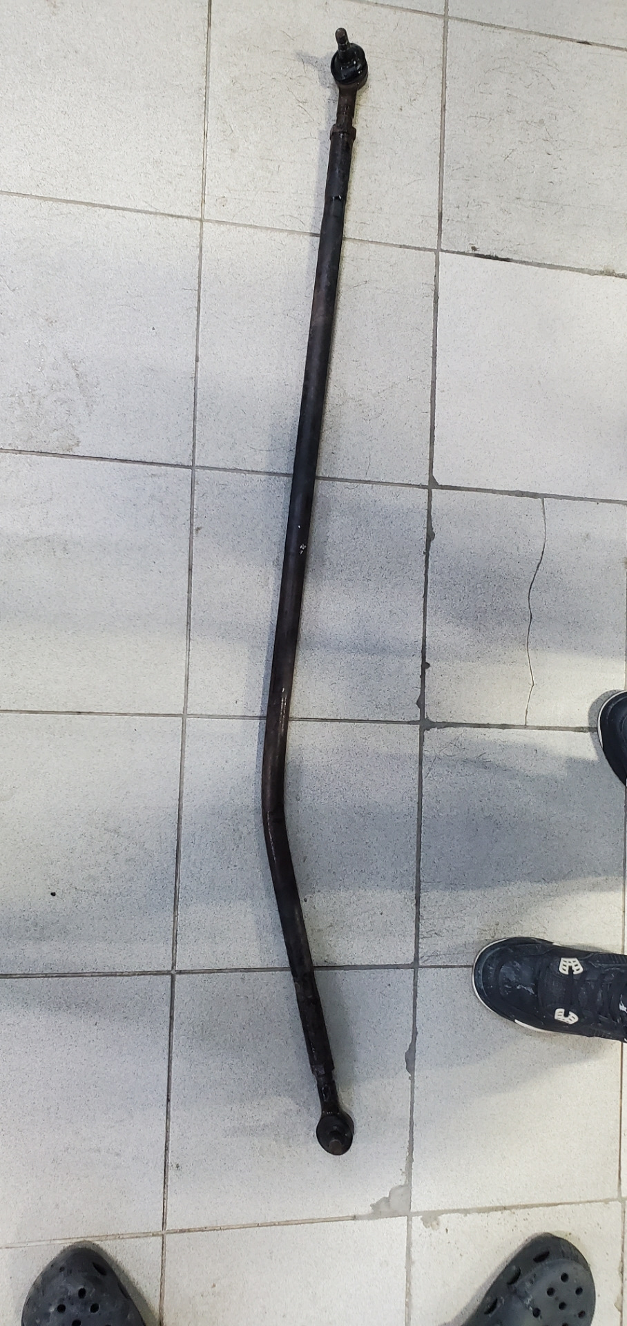

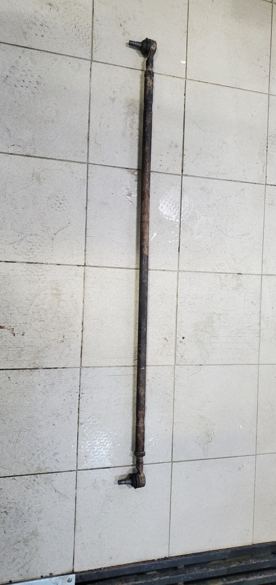

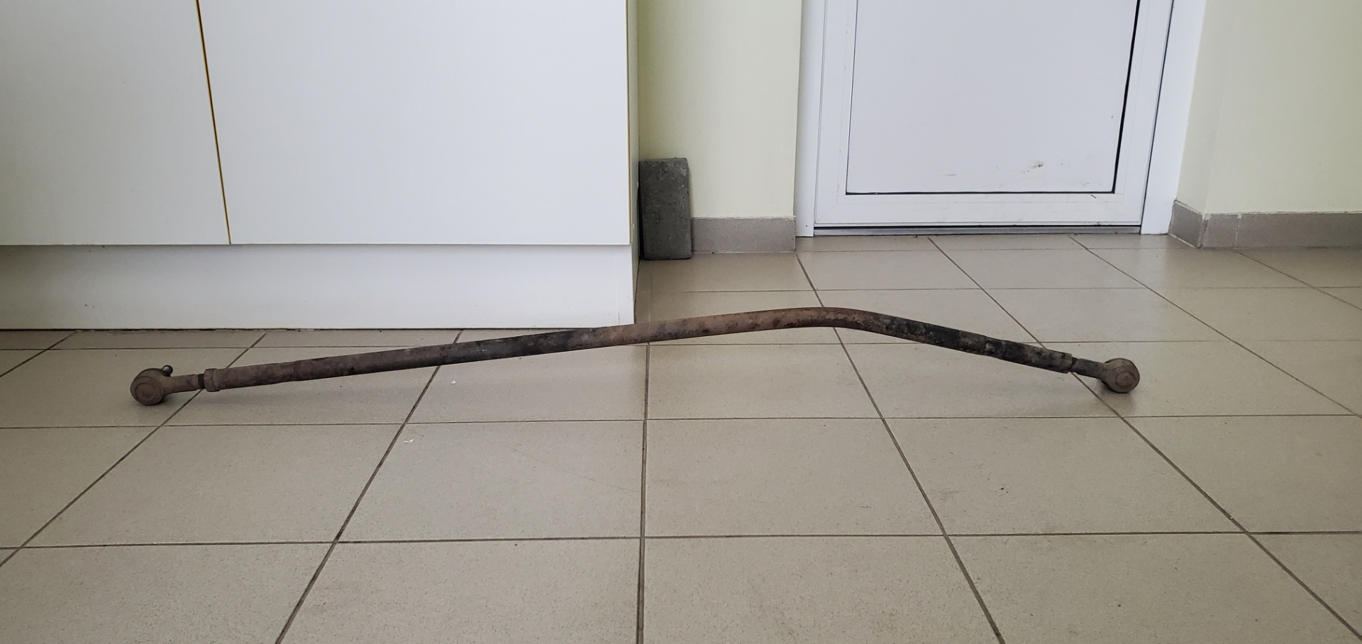

По пути назад в той же колие висела Вольво и Спортейдж 1 . пока их вытаскивал засел ещё и Ниссан Навара, вытаскивая его, Я смотрел вперёд, а не назад и совсем не увидел как скатился в яму, немного пострадал задний бампер, и хорошо так загнулась рулевая тяга, но обнаружил Я это уже только перед выездом домой, а до дома почти 400км .
Благополучно и не торопясь доехав до дома, на следующий день уже начал делать машину, ремонт максимально простой и думаю, что временный, сняли тягу, поправили её на прессе и всё .
Но даже после такого ремонта машина едет прямо при скорости 100 км/час

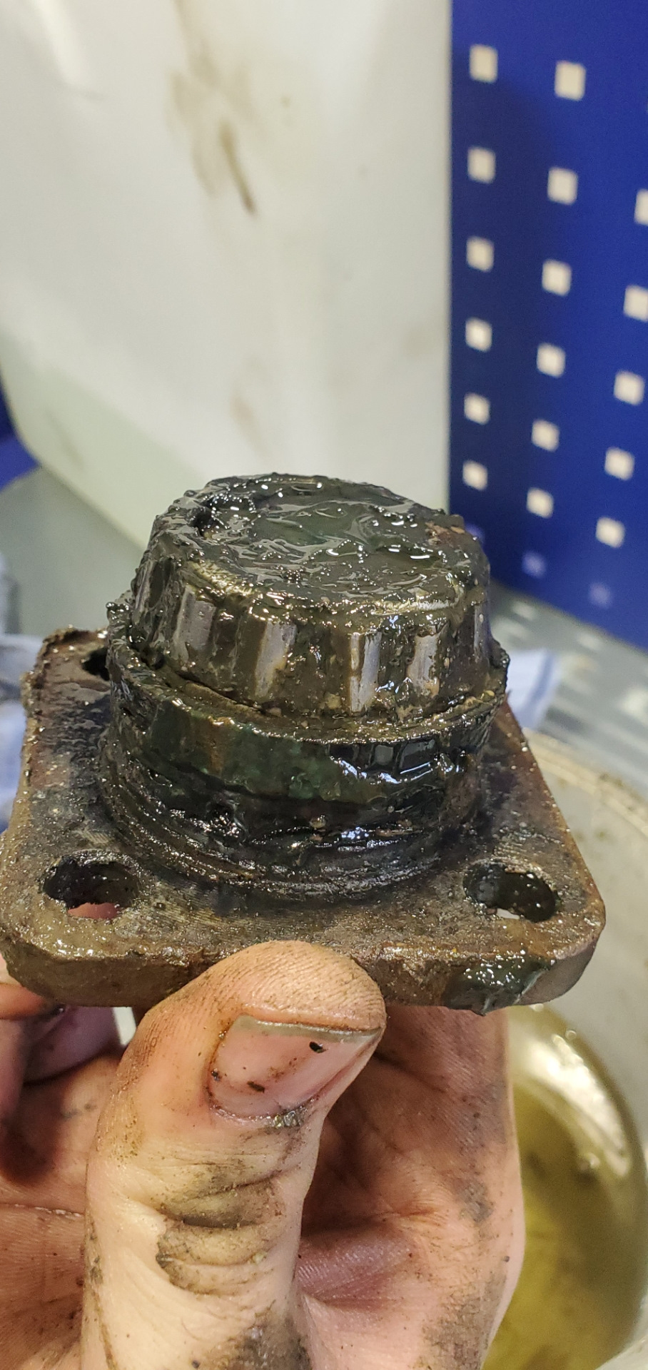

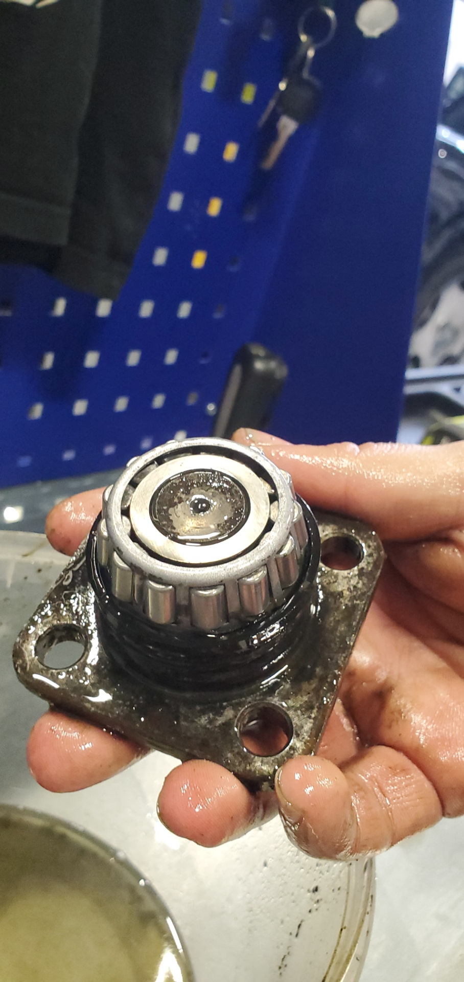

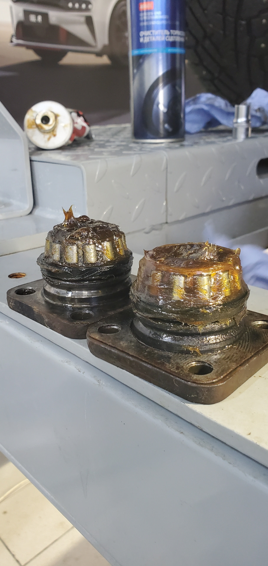

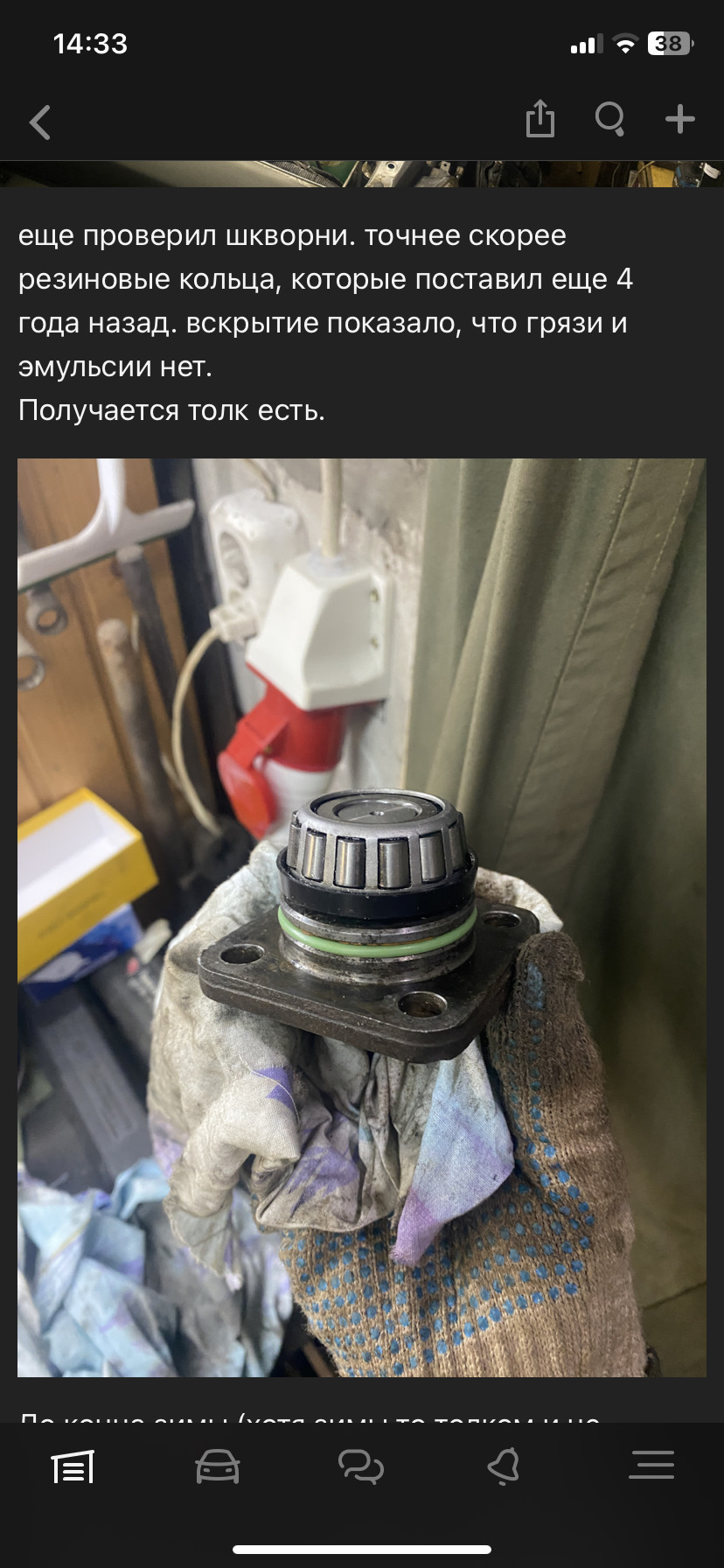

Так же обновили смазку в подшипниках

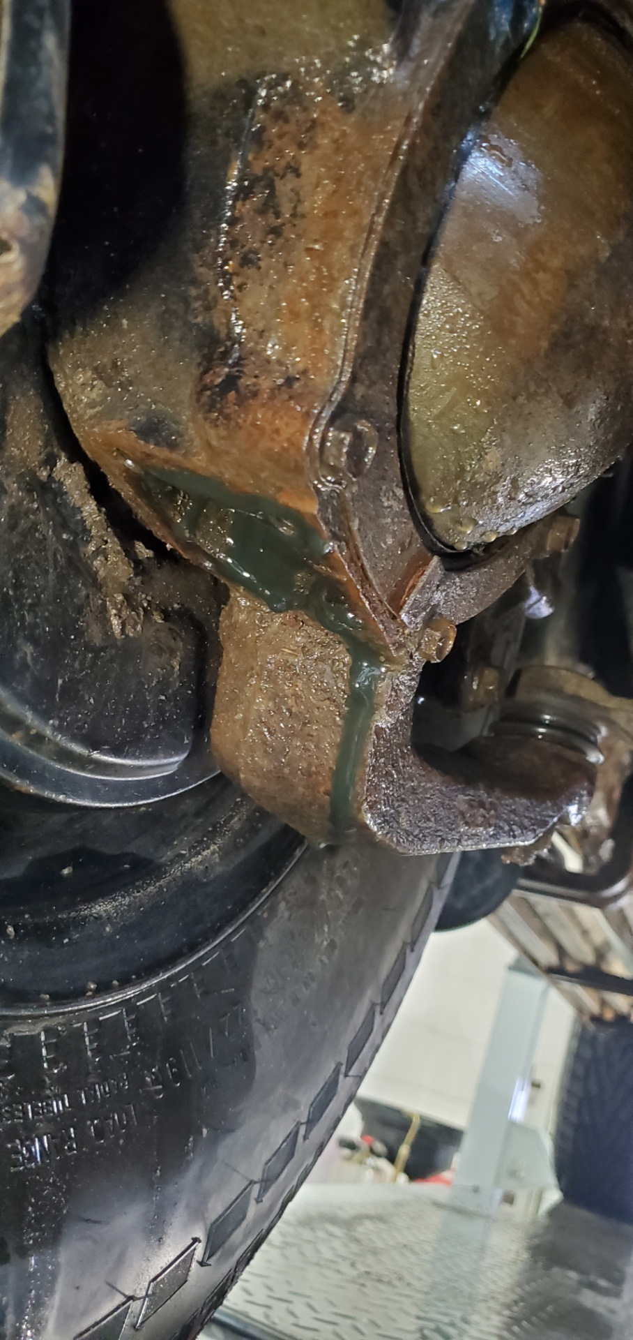

Из самого кулака побежала зелёная жижа
Кто как обновляет смазку в кулаках?

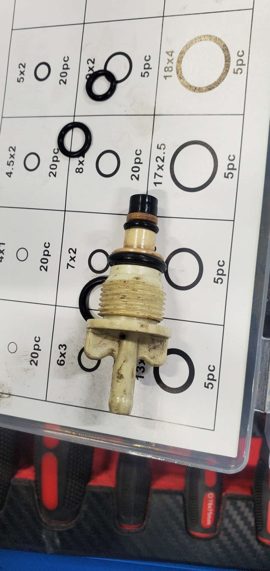

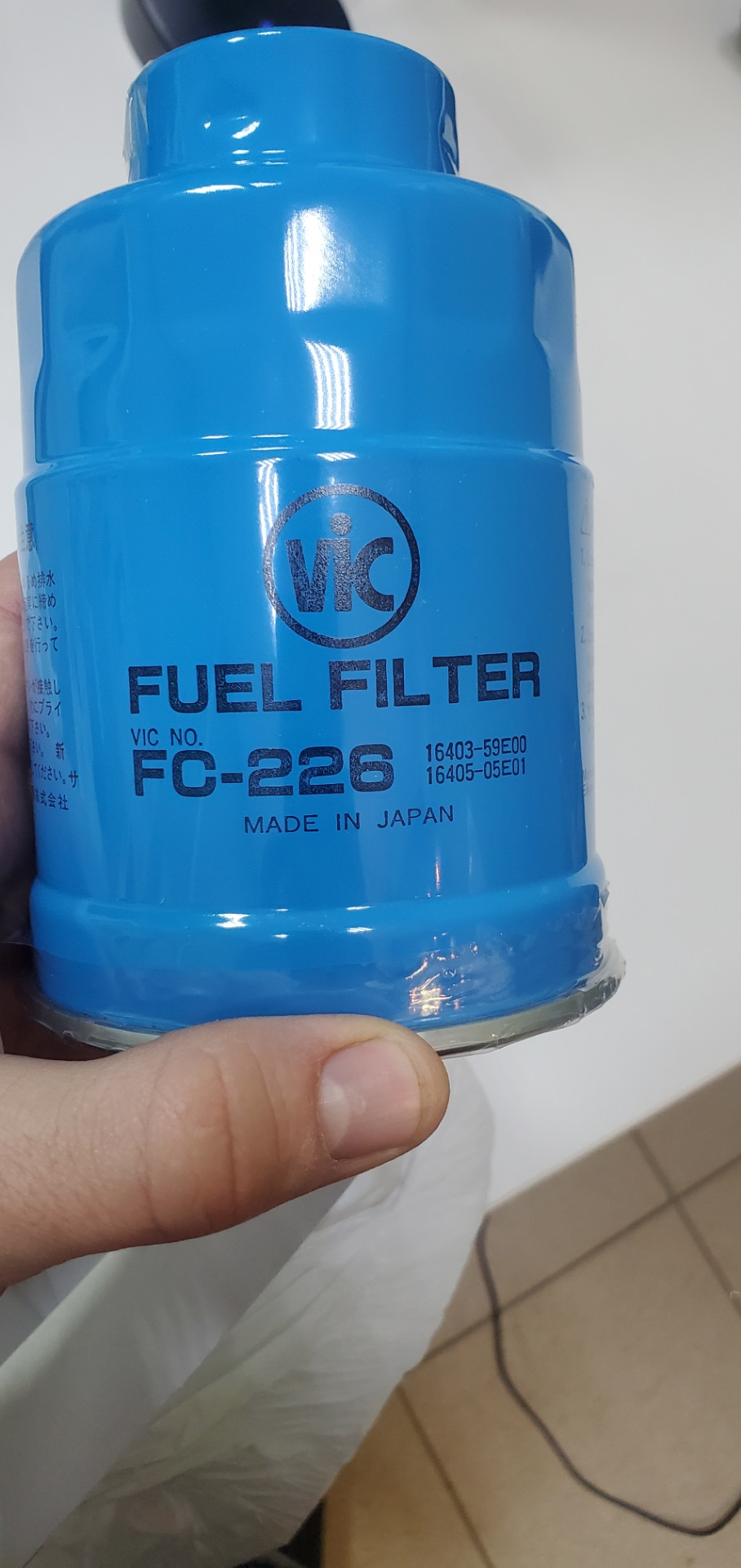

Ещё за одно поменял топливный фильтр и 3 уплотнительных кольца.
и идно кольцо идёт вместе с фильтром .

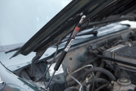

Так же перед поездкой в Башкирию установил сухой фен, теперь задние пассажири ездят в футболках даже в -24)

тоже ставил колечки МБСные когда второй раз лазил в шкворня
и сразу врезать пресс-маслёнки в корпуса шкворней, потом шприцевать через них и подшипники и полость шара

Жижа зелёная похоже масло из моста в смеси со смазкой из кулака!

не подскажешь какие нужны пары? я машину использую каждый день, 35 колеса буду ставить только на покатушки, есть тогда смысл менять пары?
Если пары стоят штатные, то они должны быть 4,625. Под 35-дюймовую резину я бы поставил 4,875.

не надо 4.88. на своем установил такие и на 35" тд42т перекручивает на 20% точно. так что лучше оставить те.что есть. А если будет автор менять, то готов купить 4.625.
Вполне возможно, не буду спорить.
Перекрут сам очень не люблю, на своём "арабе" (ТВ45Е) тоже менял пары, стоковые 3,9 откровенно плохо сочетались с 33-дюймовой резиной, решил поменять на 4,375 с прицелом на 35". А в итоге так на 33" и остался, в результате постоянно чувствовал, что установленных пар для 33" многовато, 4,11 было бы в самый раз!

Не меняй пары-меняй двигатель и я вполне серьезно это пишу. 4.625 самое то, для 35" при условии живого РД.
По кулакам, у меня в БЖ там серия постов как, чего и где. год назад выкладывал. Надеюсь поможет.
