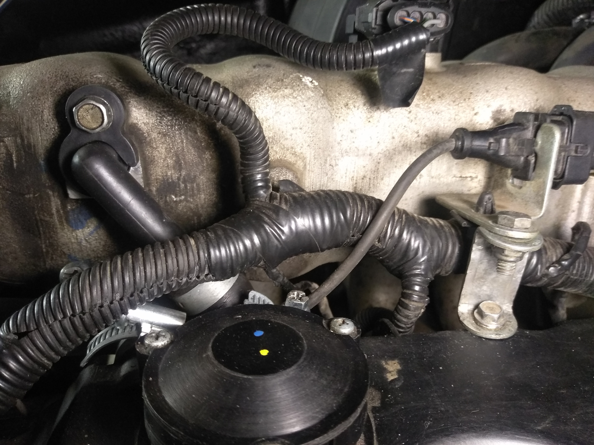

Самозажимные бы конечно смотрелись покрасивее, но в гараже были только эти. А уж потом не захотелось переставлять. Отмыл все от масла, стал возвращать обратно все провода и обратил внимание что гофра с проводами и пару проводов рядом лежат на этих самых хомутах. Есть вероятность что через какое то время их может перетереть. По итогу сделал вот так.
Сейчас и гофру не трет, и провод на форсунку тоже. Перейду к выхлопу.
