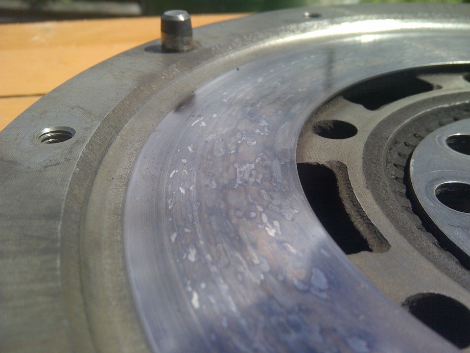

Терь маховик.
Снятие и установка маховика — матчасть, от прокручивания маховика я просто ставил в зубцы венца монтировку и упирал ее частью в болт коробки, другой в яму. 6 болтов корзины, бошки у них внутренние торксы, не помню размера. Затем 8 болтов маховика.

Дошло дело до замены маховика. Проблема — старые болты м12 с шагом резьбы 1,5 мм коротки, длина резьбы 25мм. Нужно 50мм… Такие болты ХРЕН найдешь, либо колесные от иномарок, но там шляпка конус, это шлак, либо заказ оригинальных (2300 руб, держи карман шире), либо использовать фантазию. Решил поискать и пофантазировать.
И я их нашел :D Да как нашел! 6 лет не контачил с человеком, чисто случайно, рано утром, собравшись пилить в город в поисках болтов (ремонт проводился в деревне в 80км от города) списался с давним приятелем, который недавно пересел на бмв и занимается ремонтом машин. По той же счастливой случайности у него оказались м12 с шагом 1,5мм от ГБЦ митсубиси, которые ему нужны не были. Тупо фарт :) Не зашел бы я в то утро в контакт, искал бы эти болты по сей день :) Спасибо огромное человеку, вощем, приехали, забрали.
Болты пришлось немного подогнать, длина резьбы была 118 мм, нужно 50 мм. Срезали на токарном станке. Примерил — бл*ть, шляпки выше, того гляди за диск сцепы цеплять будут. Сточил на наждаке шляпки на 1,5 мм, терзался мыслями "а не сорвет ли их при протягивании" %) Берегите уши, ребят, я гонял домой за бирушами — оглохнешь с этого наждака, два дня звон в ушах стоял.

Старый ведомый диск был уже в агонии, судя по ТИСу, минимальный зазор с заклепкой был уже самым минимальным, дальше только трение заклепками по маховику и корзине, слава яйцам, до этого не дошло дело :)

Смазал палец, втулку, крепление педальки, все по ТИСу. Красота, педаль не болтается, ходит мягко, без скрипов :) Гул на нейтралке пропал, слегка шумит на горячую коробка, но это норма, там подшипники вообще пробегали больше трехсот тысяч.
