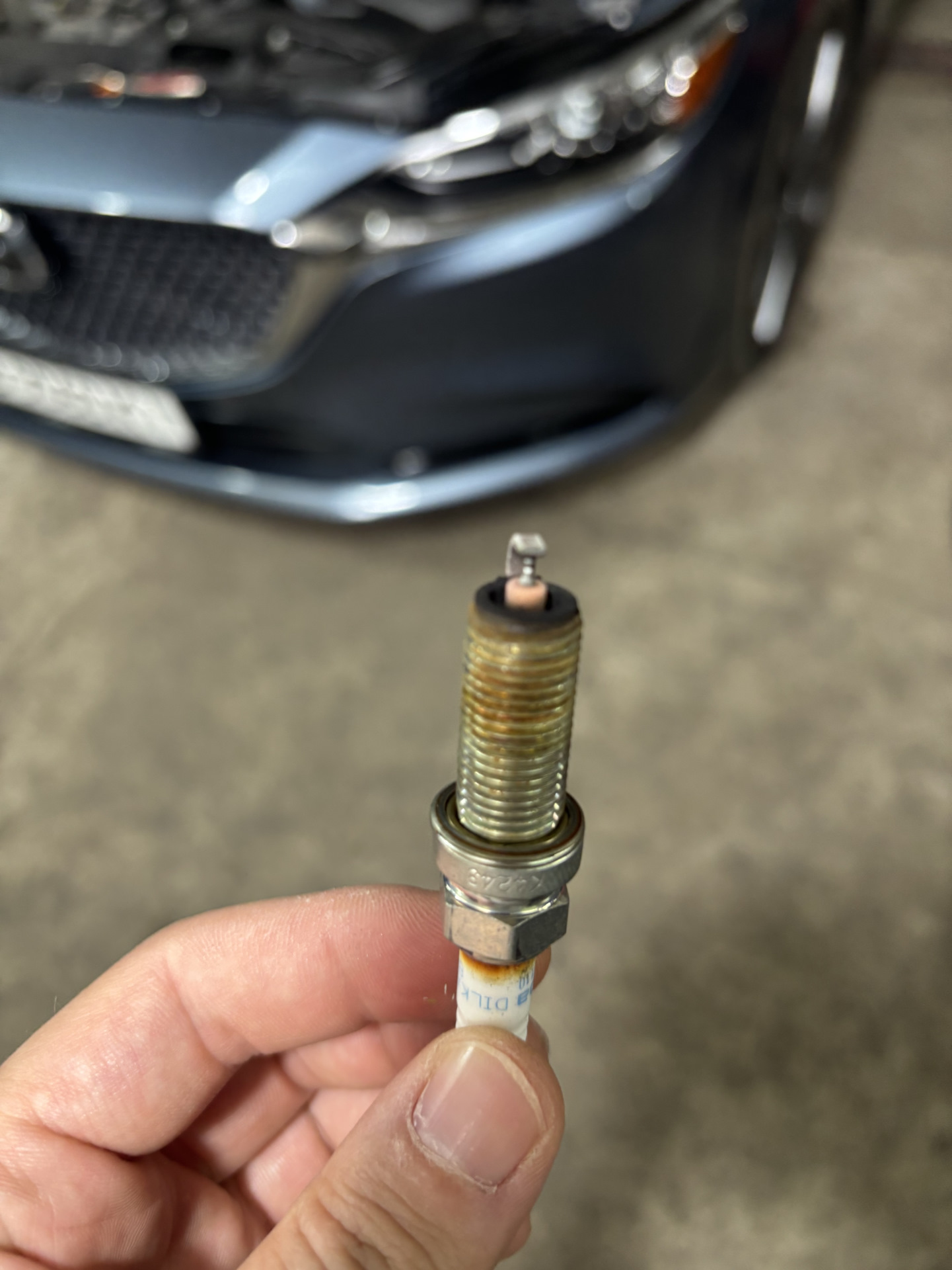

После покупки решил не тянуть и сразу сделать первое ТО для собственного спокойствия. Пусть лучше будет сделано «с нуля», чем гадать, когда и что менялось до меня.
Что было заменено:
Свечи зажигания — Denso, 4 шт.
Моторное масло — Mazda 0W-20, 5 л
Залил оригинал, по допускам всё подходит.
Масляный фильтр — MANN
Проверенная классика, без экспериментов.
Воздушный фильтр двигателя — MEALS
Старый был уже уставший, новый — дышит как надо.

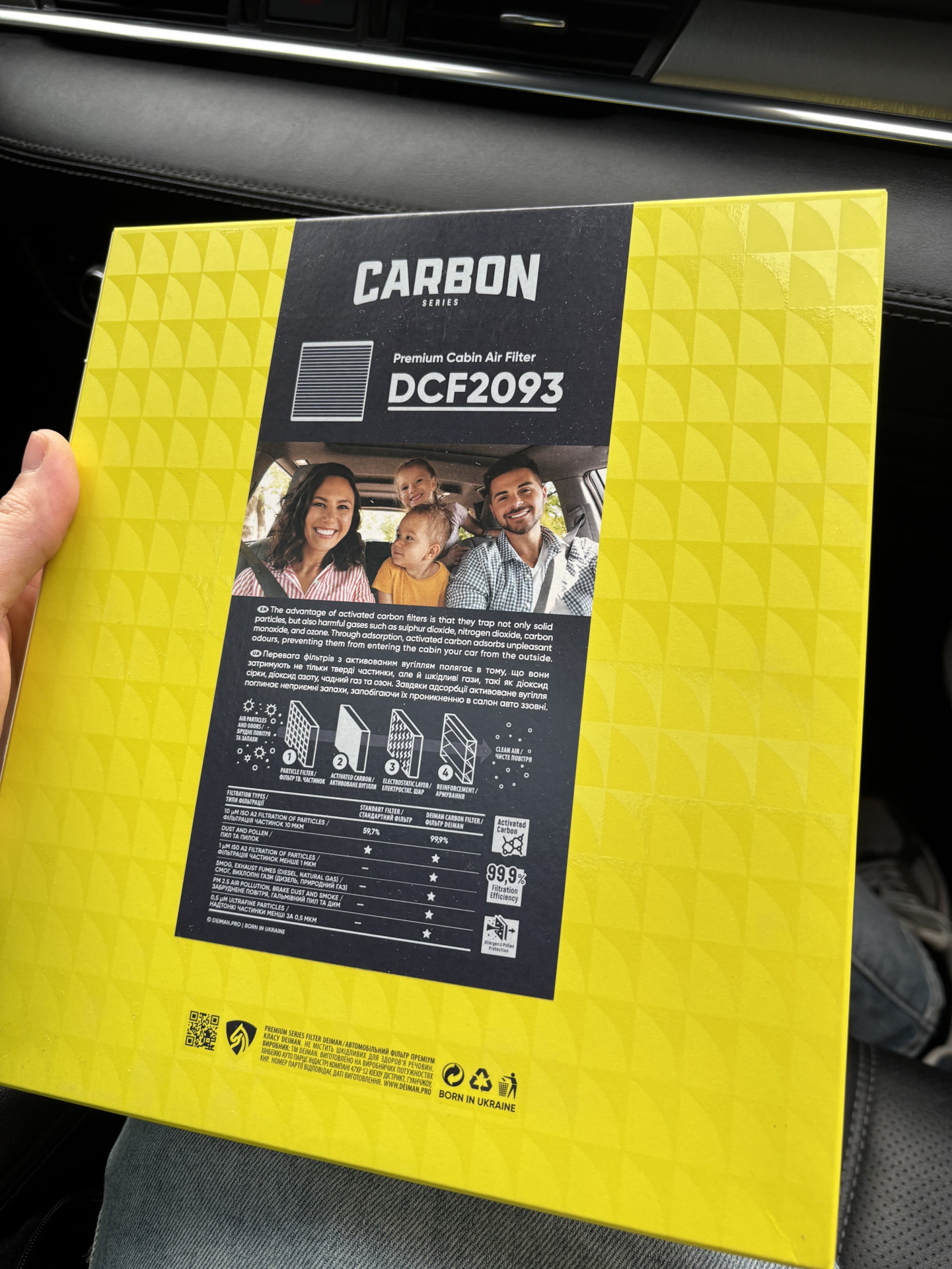

Фильтр салона — DEIMAN
Чистый воздух в салоне — мелочь, а приятно.
После ТО мотор работает ровно, посторонних звуков нет, ощущения от машины стали ещё приятнее. Теперь можно спокойно кататься и дальше знакомиться с авто.

Если честно, первый раз слышу про свечи денсо на турбо, потому что у них стоит NGK DILKAR7M8 они же Mazda PY8V18110. Вот запись даже была: www.drive2.ru/l/689712100305542954/.
И масло в турбо мотор идет 5w30.
Кто-то сильно налюбился с подбором запчастей…Мб вам собрали комплект под обычную атмо 2.5?
Дал пищу для размышления…
А, и еще только сейчас обратил внимание, фильтр тоже скорее всего от 2.5, потому что для турбо есть орига PY8W14302 и vic c422…больше аналогов нет вроде.

Ммм.Немного подушню, ок? Там не указан наш индекс мотора py-vpts, и в заменителях указаны оем номера свечей: MAZDA P51R-18-110, PE02-18-110, PE55-18-110, PE5S-18-110. А у нас свечи по каталогу PY8V18110. Ну и если сменить машину на сх-9 22-23 года(там такой же двигатель стоит 2.5т), то аналоги свечей не выдает, только радиатор охлаждения, хотя написано тоже самое: 170kW(231ps), PY-VPS, PYZ4.
P.S. Если едет и едет хорошо, то это замечательно, можно будет взять на заметку эти свечи. Понаблюдай за пропусками зажигания, и на то как себя мотор ведет. Будешь первоиспытателем))
